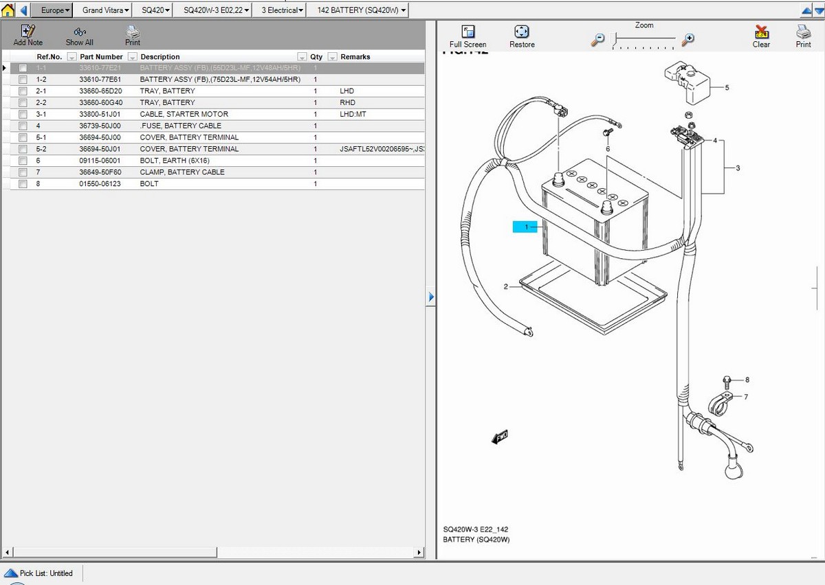

Ασφάλεια είναι: Δες την δικιά μας (στα GV) ;-)
download/file.php?id=74051&mode=view (το Νο 4)
