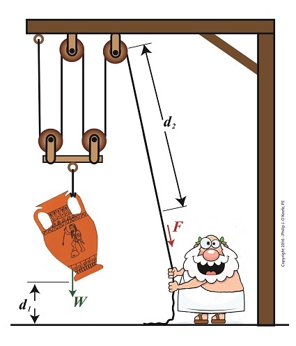

Pulley
Η «φιλοσοφία» της τροχαλίας είναι παρόμοια με αυτή της αλυσίδας σε ένα ποδήλατο (μικρός αλυσοτροχός – μεγάλος αλυσοτροχός) η ενός μειωτήρα (μικρό γρανάζι – μεγάλο γρανάζι) σε ένα μαγκάνι πηγαδιού. Σε όλες τις περιπτώσεις για να πολλαπλασιάσουμε την δύναμη η την ροπή υποπολλαπλασιάζεται αντίστοιχα η διαδρομή που πρέπει να κάνουμε (έχουμε το ίδιο έργο).
Στην τροχαλία όπως φαίνεται στο σκίτσο η F είναι πολλαπλάσια της W Και το d2 του d1.
Τώρα αν αντί να τραβήξουμε το σχοινί όπως ο παππούλης του σκίτσου ,δέσουμε το σχοινί από την τελευταία τροχαλία και τραβήξουμε τον κρίκο και τις δύο άνω τροχαλίες μαζί (ας πούμε τραβάμε το δοκάρι που είναι πακτωμένα ) τότε δεν πολλαπλασιάζουμε την δύναμη (ούτε χάνουμε σε διάστημα) απλά μοιράζουμε την δύναμη σε περισσότερα σχοινιά.
Υ.Γ. Ποοο τι έχασε εχθές και έχω και pop corn. :lol: :lol: :lol:

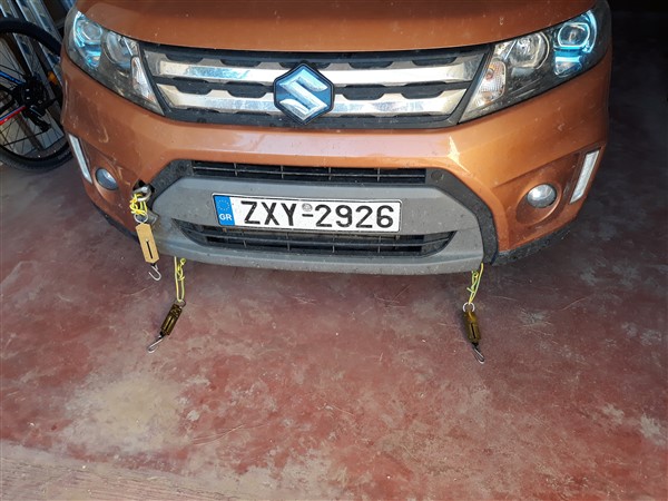

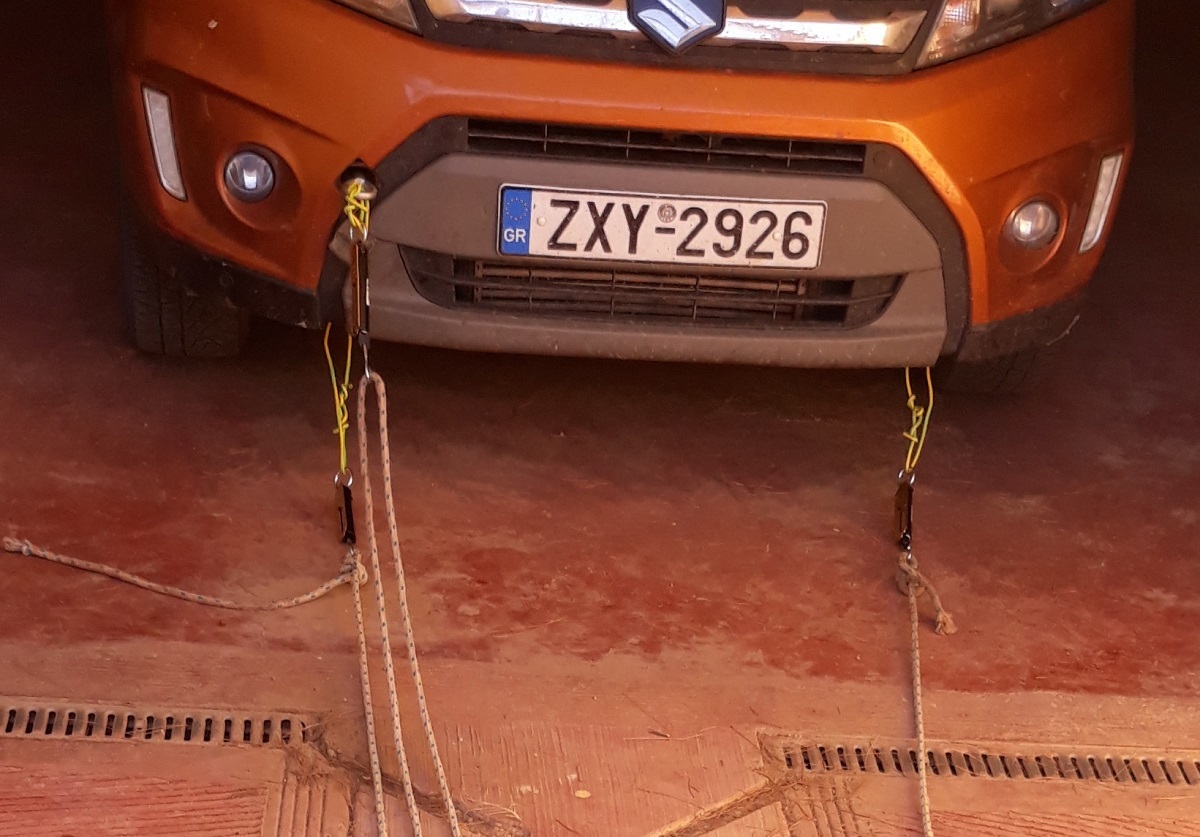

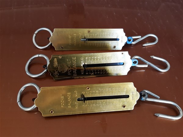

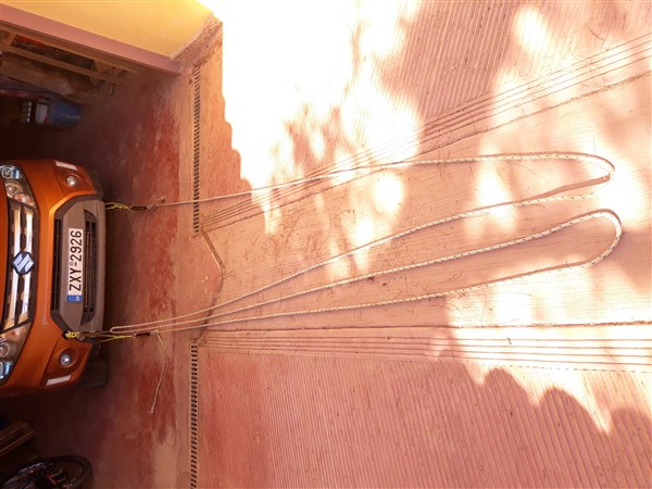

Δημοσίευσηαπό Tony Louk » Πέμ Οκτ 15, 2020 1:45 pm
Σήμερα το πρωί είχα μια ακατανίκητη δίψα για μπύρα :lol: :lol: :lol:
(παρότι, όπως αρκετοί ξέρετε, δεν είμαι και τόσο φανατικός μπυροπότης!!!)
Πήγα λοιπόν και προμηθεύτηκα...
και τα κρέμασα στα 3 σημεία πρόσδεσης που συζητάμε...
Μετά έδεσα τους "γόρδιους δεσμούς" :lol: :lol: :lol: στο σχοινί και το κρέμασα στα κανταράκια...
Στήριξα και τον χειροκίνητο εργάτη (200.000 γραμμαρίων παρακαλώ!!! :lol: ) στην γκαραζόπορτα
και τράβηξα με κάποια δύναμη (όχι για να ξελασπώσω :lol: :lol: :lol: , αλλά απλά να μετρήσω....
(ή συνέχεια στο video)
Τελευταία επεξεργασία από Tony Louk και Παρ Οκτ 16, 2020 9:56 am, έχει επεξεργασθεί 2 φορά/ες συνολικά
Δημοσιεύσεις: 10056
Re: recovery points
Δημοσίευσηαπό Tony Louk » Πέμ Οκτ 15, 2020 1:52 pm
Η απόδειξη των νόμων της φύσης!!!
Η συνολική δύναμη (που όπως προκύπτει είναι περίπου 40 κιλά), κατανέμεται κατά 25% = 10 κιλά σε κάθε μία από τις 2 πλαϊνές θηλιές και 50% = 20 κιλά στην κανονική θηλιά έλξης! (όπως μάλλιασε "το δάχτυλό" μου να γράφω χτες το βράδυ!!!) :D
Παρακαλώ στον καφέ να έχω τις μπύρες μου :lol: :lol: :lol:
