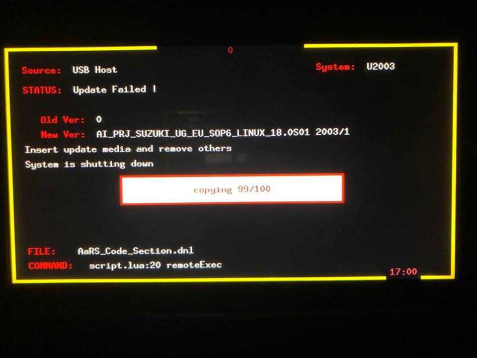

Καλησπερα εκανα και εγω το firmware update για το multimedia system που εχουμε και μου εκανε καποια θεματακια , στο 99/100 μου πέταξε Update Failed ......
εβγαλα το usb stick και το ξανα εβαλα εκανε ενα reboot και ξανα άρχισε το installation και τελείωσε κανονικά με 100/100 και μετα ολα καλα :-) λιγο που το τεσταρα δεν βλεπω κατι σουπερ ντουπερ αλλαγη , θα το δω σιγα σιγα :-)
(42.12 KiB) Δεν έχει μεταφορτωθεί ακόμη
