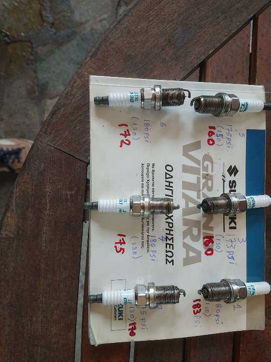

Σημερα μετρησα την συμπιεση των κυλινδρων του αυτοκινητου μου GRAND VITARA 2.5 V6 , 144HP, YEAR 2000.
Πριν 5 μηνες ειχα κανει μετρησεις και σε ενα συνεργειο αυτοκινητων.
Ακολουθησα τις οδηγιες , που αναφερονται εδω , http://www.mediafire.com/file/oddx0uesumi4ggs/Service_Manual_SQ416SQ420SQ625_2_of_2.pdf/file,
σελιδα 328, με την διαφορα οτι αφαιρεσα τις ασφαλειες ψεκασμου βενζινης και αντλιας βενζινης, αντι να βγαλω το φις απο τα μπεκ βενζινης , οπου δεν εχεις ευκολη προσβαση και εκλεισα το συστημα υγραεριου να μην ψεκαζει και επιπλεον τερματιζα την πεταλουδα γκαζιου, επειδη παρατηρησα οτι με το πενταλ γκαζιου δεν τερματιζε η πεταλουδα.
Φορτισμενη πληρως η μπαταρια και πατημα της μιζας συνεχομενα μεχρι να μην ανεβαινει αλλο ο δεικτης μετρησης στο μανομετρο (περιπου 6-7 δευτερολεπτα σε καθε κυλινδρο). Για την αποφυγη πιθανου λαθους εκανα 3 φορες τον κυκλο των μετρησεων και τελειωνοντας εβαλα την μπαταρια για φορτιση.
Τα αποτελέσματα στην φωτογραφια, οπου φαινεται και το μπουζι στον καθε κυλινδρο μετα απο περιπου 7000 χιλιομετρα. Μεσα σε παρενθεση ειναι οι αντιστοιχες μετρησεις , που ειχε παρει ο μηχανικος στο συνεργειο.
ΜΕΤΡΗΣΗ ΣΥΜΠΙΕΣΗΣ ΚΥΛΙΝΔΡΩΝ.jpg (33.63 KiB) 2433 προβολές
Ο κατασκευαστης δινει ελαχιστη συμπιεση 185psi και οι δικοι μου ειναι ολοι κατω απο το οριο , απο 173 ως 180.
Δεν ξερω αν το συστημα γκαζιου, μπορει με καποιο τροπο να επηεραζει την μετρηση . Που ακριβως ψεκαζει το καθε μπεκ αεριου; Αν το σωληνακι απο το μπεκ αεριου , συνδεεται αμεσα στον χωρο του καθε κυλινδρου, τοτε θα πρεπει να επηρεαζει την μετρηση. Δεν κατεχω απο μηχανες , οποτε μαλλον ειναι λαθος αυτο που εγραψα. Εκ των υστερων σκεφτομενος οτι υπαρχουν βαλβιδες εισαγωγης, το μπεκ αεριου θα πρεπει να ψεκαζει στον χωρο πριν την βαλβιδα εισαγωγης, οπως και το μπεκ βενζινης. Τωρα ως συνταξιουχος θα ασχοληθω να μαθω λιγα πραγματα.

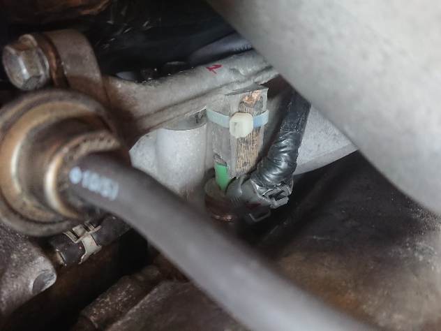

Να αναφερω οτι στον κυλινδρο 3 εχει μπει σπειρωμα καθως πριν 3 χρονια ειχε τιναξει το μπουζι, οποτε πρεπει να αυξηθηκε γυρω στο ενα χιλιοστο η αποσταση της ακιδας απο το πιστονι.

Γενικα οπως ειπα η επισκευη δεν πηγε κατα το δοκουν και ακομα μαζευω μονος μου διαφορα, που μπορει να οφειλονται ειτε στην επεμβαση απο ακαταλληλο μαστορα ειτε στην παλαιοτητα του αυτοκινητου, οπως το σκισιμο στις εσωτερικες φουσκες στον λεβιε ταχυτητων και τετρακινησης και η φθορα του δοντιου σε ολα τα φις απο τα μπεκ βενζινης. Πριν κανα τριμηνο ρεταριζε ο κινητηρας οταν λειτουργουσε με βενζινη ενω με αεριο-γκαζι δουλευε κανονικα. Οταν πηγα για δευτερη φορα στον μηχανικο, εκει που τον περιμενα παρατηρησα οτι το φις στο μπεκ απο τον κυλινδρο 1 δεν ηταν καλα κουμπωμενο. Σε εξονυστικο ελεγχο ολων των φις, παρατηρησα οτι κανενα απο τα φις πανω στο μπεκ, δεν ειχε το δοντακι συγκρατησης, ειχε φθαρει εντελως σαν μην ειχε απο την μανα του. Χρειαστηκε η παρακατω πατεντα , ενας σωληνας βενζινης ή φρενων (οτι ειχα διαθεσιμο) με διαμετρο γυρω στα 10 χιλιοστα, στερεωμενος με ταιραπ, σφηνωμενος στην εγκοπη πανω απο το φις, που εξασφαλιζει οτι δεν πεταχτει το φις απο το μπεκ και δεν θα ρεταρει ο κινητηρας

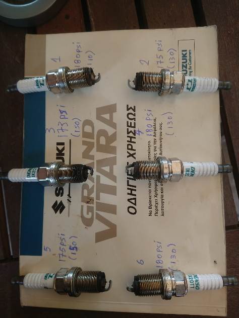

Σημερα πηρα μια νεα μετρηση , με τον κινητηρα πιο ζεστο, απο οτι η πρωτη μετρηση και χωρις ανταπτορα, αφου η εξοδος του σωληνα ταιριαζει με τα μπουζι μου 14mm.
Ειναι αυτες με κοκκινο χρωμα στην φωτογραφια
ΝΕΑ ΜΕΤΡΗΣΗ ΣΥΜΠΙΕΣΗΣ ΚΥΛΙΝΔΡΩΝ.jpg (44.32 KiB) 2433 προβολές
Το δικο μου συμπερασμα ειναι οτι χρειαζεται επισκευη ο κινητηρας , αν και τωρα, οπως ειναι το αυτοκινητο, <<πεταει>>,
οπως ελεγε περισυ και ενας φιλος μου , που καναμε μαζι καθημερινα 130 χιλιομετρα για την δουλεια .
Απο την αλλη, εγω που το ξερω και στα καλα του , βλεπω οτι εχει πεσει και καιει και λαδια , περαν των ανεκτων οριων.

1) για εμένα προληπτικά και μόνο έπρεπε κατ'ελαχιστον να αλλάξεις τα ελατήρια αφού μπήκες σε τέτοια διαδικασία
2) αφού σου καίει τόσο πολύ λάδι σίγουρα έχει θέμα στεγάνωσης απο τα ελατήρια , φαντάζομαι θα μυρίζει πολύ και η εξάτμιση. Το εντυπωσιακό ειναι οτι όλοι οι κύλινδροι έχουν ομοια φθορά και εκ'επέκταση συμπίεση
3) το αέριο και οι βαλβίδες μπορεί να είχαν θέμα λόγω αερίου, αλλά νομίζω το λάδι που χάνεις τα λέει όλα (κάνε μια προληπτική συντήρηση και σε αυτές για να γίνει καινούριο το εργαλείο)
Re: ΤΙ ΠΡΟΤΕΙΝΕΤΕ ΜΕΤΑ ΑΠΟ ΤΗΝ ΜΕΤΡΗΣΗ ΣΥΜΠΙΕΣΗΣ ΚΥΛΙΝΔΡΩΝ;

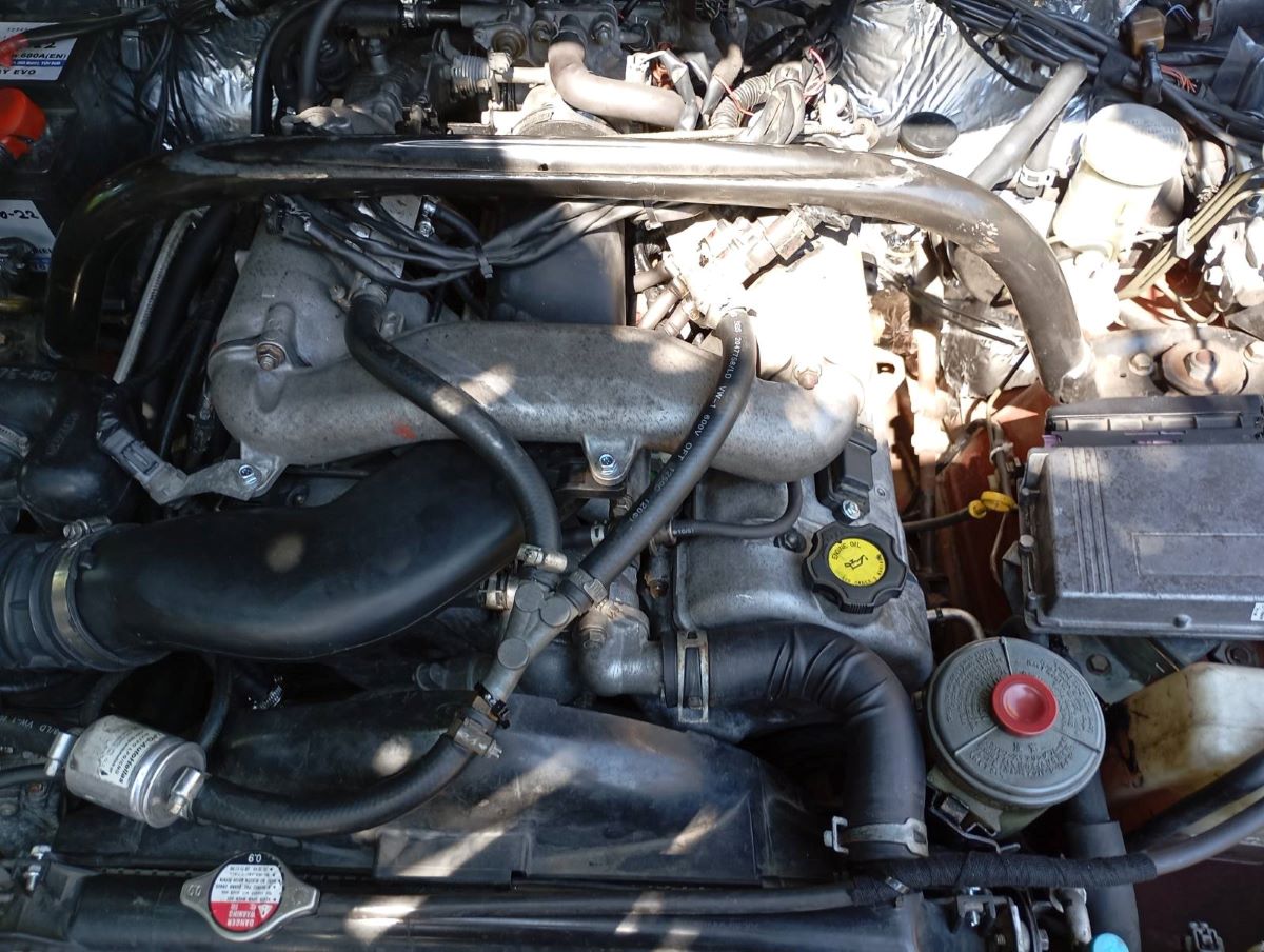

Καλημερα σε ολους.
Μετα απο 2,5 μηνες, την Τριτη 15-07-2025, παρελαβα το GV μου, απο την γενικη επισκευη. Εκανα 120 χιλιομετρα
και απο τις πρωτες ενδειξεις διαφαινεται οτι
ο και o εκαναν πολυ καλη δουλεια
και σαν να ξανανιωσε ο γεροντας :lol: .
Θα ακολουθησει στρωσιμο με ευρος λειτουργιας κυριως στις 2500 με 3500 στροφες, προσπαθωντας να γινουν πολλοι κυκλοι, μονο με βενζινη και οχι lpg ,
με λαδι 10w-40 με αλλαγες λαδιου και φιλτρου λαδιου στα 700 και 2500 χιλιομετρα
και μετα κανονικη λειτουργια με lpg , με λαδι 5w-30 acea c3 με αλλαγες ανα 8000 χιλιομετρα.
