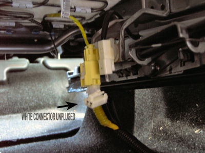

Παραθέτω τον τρόπο που μπορούμε να κάνουμε το ενοχλητικό μπαζεράκι να μην φωνάζει, ΧΩΡΙΣ ΑΥΤΟ ΝΑ ΣΗΜΑΙΝΕΙ ΟΤΙ ΔΕΝ ΦΟΡΑΜΕ ΖΩΝΗ. Το τονίζω γιατί τη ζώνη οφείλουμε να την φοράμε πάντα. Απλά μερικές φορές το μπαζεράκι τσακίζει νεύρα.
Η ζώνη όταν την κουμπώνουμε ανοίγει ένα κύκλωμα που by default είναι κλειστό. Κάτω από το κάθισμα του οδηγού βρίσκεται η καλωδίωση του συγκεκριμένου κυκλώματος
Υπάρχει μία ΑΣΠΡΗ φίσα την οποία την ξεκουμπώνουμε και το μπαζεράκι πάει περίπατο
Θα πάψει επίσης να ανάβει και το κόκκινο φωτάκι στο ταμπλό που υποδηλώνει το ότι δεν φοράμε ζώνη.
Το έχω κάνει και δεν αντιμετώπισα κάποιο πρόβλημα με ένδειξη βλάβης σε αερόσακο.
Ξανατονίζω ότι ΤΗ ΖΩΝΗ ΠΡΕΠΕΙ ΝΑ ΤΗΝ ΦΟΡΑΜΕ ΠΑΝΤΑ και εφόσον το τηρούμε το μπαζεράκι μας είναι περιττό ;-)

Δημοσίευσηαπό Επισκέπτης » Τετ Νοέμ 25, 2009 4:44 pm
Παιδιά ζώνη φοράω και εκτός δρόμου. Μου έχει τύχει όμως -όπως πιστεύω και σε σας- εκτός δρόμου να αναγκάζομαι κάθε 50-100 μέτρα να κατεβαίνω από το αυτοκίνητο και βλέποντας ότι θα ξανακατέβω σε 50 μέτρα να μην βάλω ζώνη και να αρχίσει να χτυπάει ο διάολας με το που πας να γεμίσεις την πρώτη. Θεωρώ ότι είναι εκνευριστικό ιδίως σε εμάς που βγαίνουμε εκτός. Σαφώς και δεν είναι προτροπή στο να πειράξετε το αυτοκίνητο ή να μην φοράτε ζώνη. Είναι όμως μια λύση σε κάτι που προσωπικά με ενοχλεί. Αν θεωρούν οι διαχειριστές ότι πρέπει να σβηστεί το post, με χαρά μου να γίνει :wink:

Δημοσίευσηαπό jiannisk » Πέμ Νοέμ 26, 2009 6:21 pm
ΠΡΟΣΟΧΗ ηλεκτρολόγος μου ειπε οτι ο αεροσακος ανοιγει αναλογα με το αν φορας ζωνη η οχι σε αλλο βαθμο καθε φορα. οταν φορας ζωνη ανοιγει φουλ . οταν δεν φορας ζωνη δεν ανοιγει φουλ. Αν βγει η φισα ο αεροσακος θεωρει οτι φορας ζωνη και μπορει να τραυματισει.

Δημοσίευσηαπό Geo. » Πέμ Νοέμ 26, 2009 7:17 pm
Πλάκα μου κάνεις! Εμένα αυτή η φύσα ήταν ξεκουμπωμένη και επειδή νόμιζα πως είναι το θερμαινόμενο την ξανακούμπωσα!! Thanks!!
Υ.Γ.: Το πρώτο πράγμα που κάνω όταν μπω στο αυτοκίνητο είναι να βάλω την ζώνη. Αλλά αν θες να μετακινήσεις το αυτοκίνητο για 5-10 μέτρα, αν περάσεις τα 20km/h αρχίζει και είναι σπαστικό. Τουλάχιστον να γινόταν να χτυπάει από τα 40km/h και μετά...

Δημοσίευσηαπό bill12 » Πέμ Νοέμ 26, 2009 11:18 pm
Εμένα το ηχητικό σήμα με βοηθά στο να θυμηθώ τη ζώνη οπότε ούτε καν σκέψη για αποσύνδεση.
Επί της ευκαιρίας στο κάθισμα του συνοδηγού έχετε ηχητικό σήμα?
Στο δικό μου, κάτω από το κάθισμα του συνοδηγού υπάρχει η άσπρη φύσα, αλλά δεν υπάρχει καλώδιο που να πηγαίνει στη βάση που κουμπώνει η ζώνη, όπως συμβαίνει στη πλευρά του οδηγού.

Δημοσίευσηαπό Επισκέπτης » Παρ Νοέμ 27, 2009 9:25 am
jiannisk έγραψε:ΠΡΟΣΟΧΗ ηλεκτρολόγος μου ειπε οτι ο αεροσακος ανοιγει αναλογα με το αν φορας ζωνη η οχι σε αλλο βαθμο καθε φορα. οταν φορας ζωνη ανοιγει φουλ . οταν δεν φορας ζωνη δεν ανοιγει φουλ. Αν βγει η φισα ο αεροσακος θεωρει οτι φορας ζωνη και μπορει να τραυματισει.
Μα είναι δεδομένο φίλε μου ότι φοράς ζώνη. Ο αερόσακος θα κάνει τη δουλειά του.Το σπαστικό είπαμε να σταματήσουμε. Όχι να μην φοράμε ζώνη
