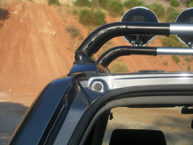

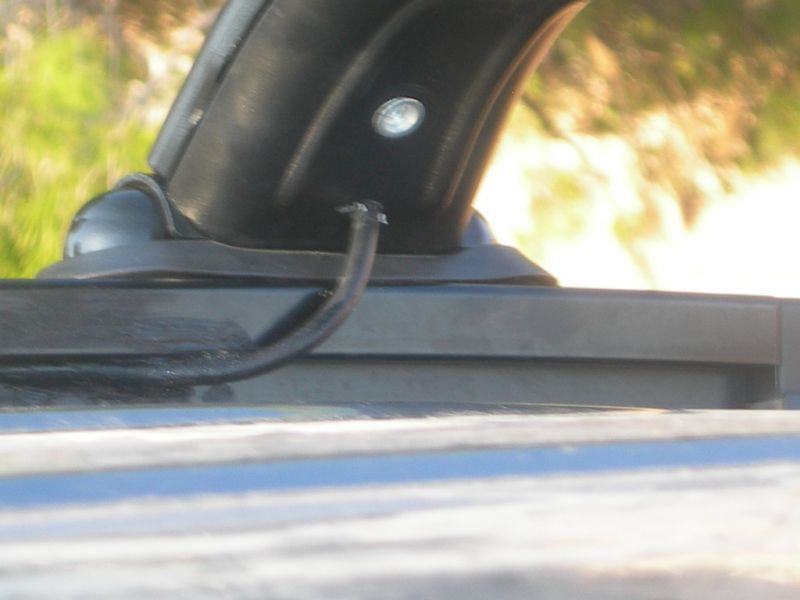

Δεν εχει γίνει καμμία τρύπα στο αυτοκίνητο, τα καλώδια φεύγουν μέσα απο τις μπάρες, παράλληλα με τις ράγες της οροφής και μπαίνουν απο την πίσω πορτα :wink:

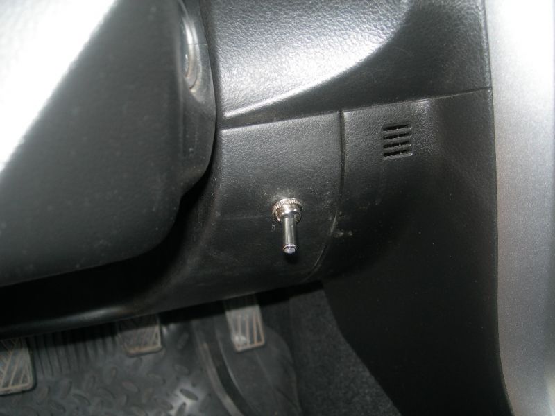

Το διακοπτάκι. Εχει μπεί ξεχωριστό ρελέ και ασφάλειες φυσικά.

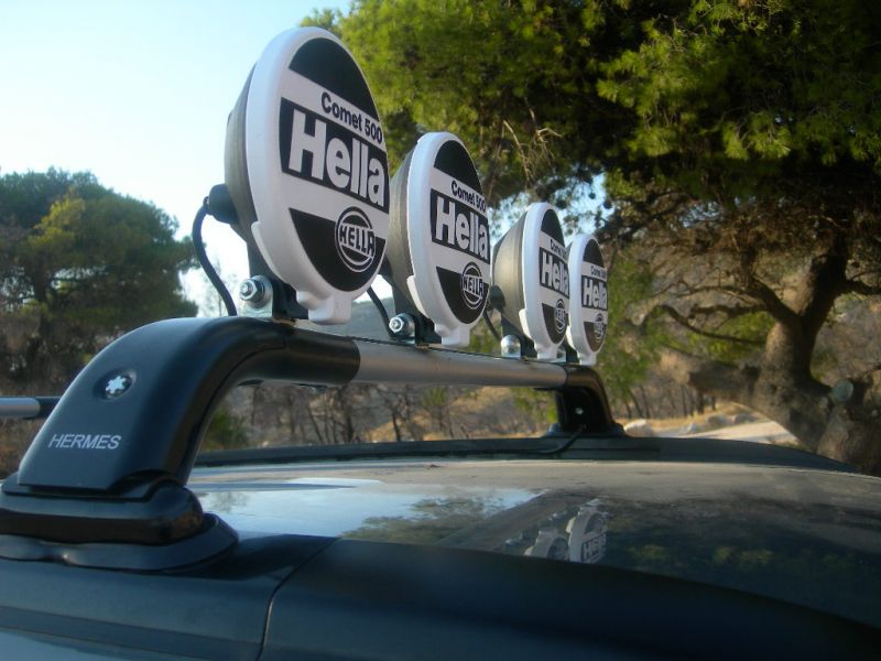

Επειδή θα με ρωτήσετε για το κόστος θα σας ενημερώσω για τιμές εμπορίου
Εαν τα αγοράσετε απο καταστήματα θα πρέπει να υπολογίσετε γύρω στα 50 ευρώ για κάθε προβολάκι, συν τα έξοδα καλωδιων κλπ και εργατικά εαν δεν πιάνουν τα χέρια σας :? περίπου στα 100 ευρώ ακομη.Δεν πλήρωσα αυτά τα λεφτά γιατί επρόκειτο για ειδική περίπτωση. Απλώς αναφέρω τις τιμες μου μου δώσανε.

Νικο μεγεια,αγριεψε πολυ το εργαλειο,αν και προσωπικα δεν προτιμω τοσο υψος πανω απο τον ουρανο λογω κλαριων.Και κατι τεχνικο, αν σε περνει το καλωδιο περασετο στο κατω μερος της τσιμουχας μηπως περασει υγρασια εκει ψηλα που το εχεις.Δοκιμη σε νυχτερινη εξορμηση.

Μπράβο Νικο καλοφορετα. Φαινεται πολυ ομορφη μαζεμενη η δουλεια του ηλεκτρολογου. Το μονο που προσωπικα δεν μου αρεσε ηταν η θεση του διακοπτη που χρειαστηκε να τρυπηθει ταμπλο. Πως και δεν τον εβαλες πισω απο το λεβιε ταχυτητων που εχει καπακια; Οπως και να εχει και παλι καλοριζικα.

Λιγο εκει με την τρουπα στο ταμπλο μου τα χαλασες , αλλα κομματια να γινει... :D :D :D

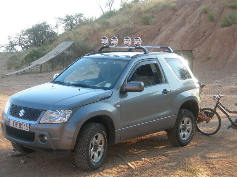

Φανταζομαι οτι θα γινεται μερα η νυχτα με τοσα προβολια!!!

Αααα , και για να επαναφερω μια πονεμενη ιστορια , ασχετη με το θεμα , η μπροστινη πινακιδα ειναι λιγο τσαλακωμενη ...ή με απατα η φωτο???:lol:
Γεια σου ρε Νικολα , απαιχτο το εργαλειο και πολυ μαχιμο :!: :D :D :D

Ευχαριστώ όλους για τα καλά σας λόγια, και ευελπιστώ να τα δοκιμάσουμε σύντομα σε μία νυχτερινή τώρα που σιγά σιγά μου μαζεύεστε πίσω :lol: :lol: :lol: :lol: :lol: :lol: Για τον διακόπτη, υπολόγιζα να βάλω κάτι άλλα καλούδια στις θέσεις πίσω απο τον λεβιέ των ταχυτήτων :wink: Το project συνεχίζετε :D :D :D :D

Μπράβο Νικόλα. Πολύ όμορφο το βρίσκω. Θα έχεις λίγο θόρυβο (και κατανάλωση) παραπάνω αλλά χαλάλι :lol:

Φίλε Σίμο, οταν τους έβαλα το έβγαλα Αττική οδο, πήγα μέχρι 130 απο θόρυβο διαφορά δεν άκουσα { το οτι οι φίλοι με φωνάζουν Σουφλιά είναι εντελώς συμπτωματικό :lol: :lol: :lol: :lol: :lol: :lol: } . Απο κατανάλωση ουτως ή αλλως με το ελαφρύ μου ποδαράκι άστα να πάνε :lol: :lol: :lol: :lol: :lol: :lol:

Δεν χρειάζεται να "τρυπήσω" τον ουρανό του αυτοκινήτου όπως λεγόταν στην αρχή, αλλά το καλώδια θα "περάσει", απο τις μπάρες οροφής όπου υπάρχει και ένα κούμπωμα.
