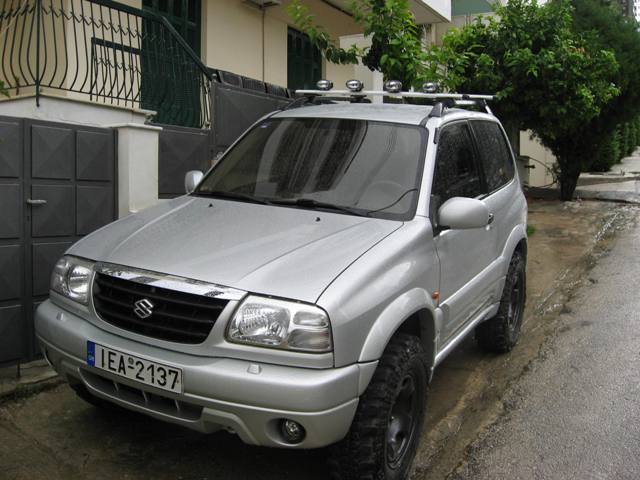

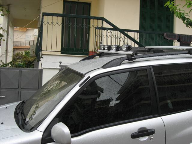

Δημοσίευσηαπό GEORGE.B » Κυρ Νοέμ 08, 2009 11:40 am
HELLA 12V X 55W X4 TEMAXIAΕικόνα

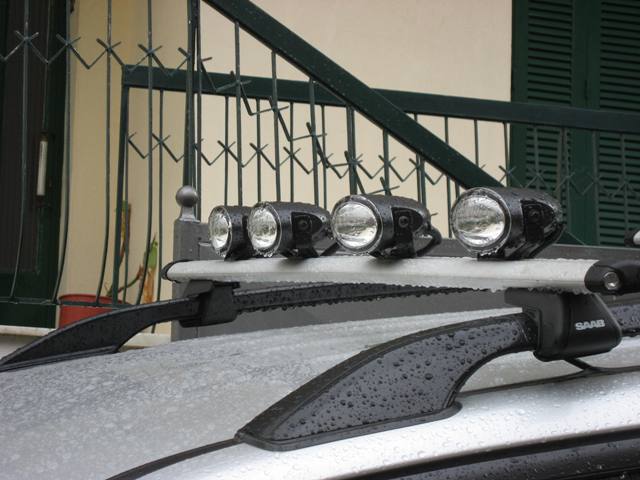

Mε επιασες!!!!!!!!
Λογω εργασιας στην συγκεκριμενη μαρκα ειχα παρει της μπαρες κοστος, αλλα δεν εβαψα ακομα το λογοτυπο.
Τα καλωδια τα περασα μεσα στο μαυρο φιλετο του ουρανου τρεξανε πισω και μπηκαν απο την πισω πορτα, τρυπα βεβαιως πουθενα.
Ρευμα απο μπαταρια για καλη αποδοση και ρελε ασφαλειες στο χωρο που εχουμε στα εργαλεια πισω αριστερα.

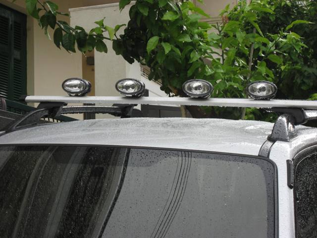

Γιώργο καλορίζικα τα νέα "μάτια"!! Ερώτηση: Σε περίπτωση που βάλεις μπαγκαζιέρα τι γίνεται με τα προβολάκια; Αφαιρούνται εύκολα;
Δημοσιεύσεις: 38166
Δημοσίευσηαπό Andreas » Κυρ Νοέμ 08, 2009 2:40 pm
Πολυ καλη και απλη λυση
και βγαινουν οποτε θες.
Μπραβο

Υπάρχει μήπως η δυνατότητα αντί να βιδώσεις τους προβολείς απο πάνω απο την μπάρα αλλά μπροστά?

kons έγραψε:Υπάρχει μήπως η δυνατότητα αντί να βιδώσεις τους προβολείς απο πάνω απο την μπάρα αλλά μπροστά?
ίσως να"παίζει" και αυτό .αν πάντως θέλεις τη μπάρα για μπαγκαζιέρα παίζει και να τους χώσεις από κάτω. :wink: ανάποδα...

Λές για ανάποδα? πολύ καλή ιδέα...αλλά χωράνε και αν τελικά χωράνε ίσως χάσει σε πεδίο φωτώς. Μου δίνει την εντύπωση ότι θα κλέβει πολύ φώς αφού θα βρίσκεται πολύ κοντά και πίσω απο την κλίση του μπαρμπρίζ στην οροφή.
Μιά σκέψη μου είναι σταθερή η μπάρα των προβολέων και ανεξάρτητες μπάρες με την μπαγκαζιέρα.

kons έγραψε:Μιά σκέψη μου είναι σταθερή η μπάρα των προβολέων και ανεξάρτητες μπάρες με την μπαγκαζιέρα.
σωστότατο αλλά μόνο για τα 5d.....το δικό μου που είναι 3d έχει μικρό ουρανό και η μπαγκαζιέρα εξέχει εμπρος πιο πολύ. :wink:
το έχω σκεφτέι και εγώ για ανεξάρτητη μπάρα με προβολείς αλλά με σταμάτησε το μικρό μήκος. :wink:
στο βαθύτερο μελλον θα προσθέσω προβόλια(άλλα 2)στον προφυλακτήρα μου αλλά με άλλη βάση.. :wink:
