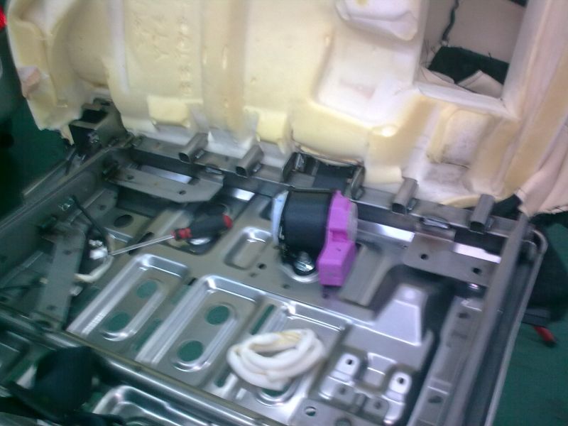

Σημερα ειχα ραντεβου για την αντικατασταση των λαστιχων της ζαμφορ , μετα απο τους εντονους τριγμους που ειχα παρατηρησει στο μπροστινο συστημα το τελευταιο καιρο ( εχω αναφερθει και λιγο πιο πανω για το θεμα).
Μετα λοιπον την αντικατασταση τους για δευτερη φορα αλλα με αλλο κωδικο ανταλλακτικου απο την πρωτη ( ετσι μου ειπαν ) , και μεσα σε διαστημα ενος ετους απο την αγορα , μπορω να πω οτι ολοι οι θορυβοι και τριγμοι του παρελθοντος ΕΞΑΦΑΝΙΣΤΗΚΑΝ .
Το μονο που ευχομαι βεβαια ειναι να μην επανελθουν ...
Να σας αναφερω επισης οτι εγινε λιπανση των σημειων που αρθρωνουν τα ψαλιδια , δεν γνωριζω με τι σπρευ, και γενικη συσφιξη .
Τελος , εκτος του προαναφερθεντος θεματος , να πω οτι εγινε αντικατασταση των σειρμων των εμπροσθιων καθισματων γιατι χτυπαγαν και ειχαν φοβερα μποσικα , ειδικα του οδηγου . Ανοιχτηκε και η δεξια (μεγαλη) πλατη των πισω καθισματων για να βρεθει...... η κουδουνιστρα , και μετα απο αρκετο κοπο , οι ανθρωποι διαπιστωσαν οτι κουδουνιζε το τυμπανο της ζωνης που βρισκεται εσωτερικα της πλατης , και το οποιο τελικα αντικατασταθηκε με καινουριο !
Επειδη μπορει να συμβει και σε αλλον , παραθετω φωτο με τη ζωνη - πηγη του κακου , για να μην ψαχνεστε... ( φουξια χρωμα )
