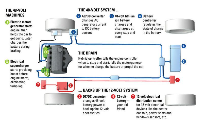

Δημοσίευσηαπό eibpartner » Παρ Ιουν 12, 2020 4:38 pm
48volt
48volt schema.jpg (67.4 KiB) 10320 προβολές
Ένα ωραίο και απλό γραφικό που εξηγεί αυτού του είδους την τεχνολογία. Το έχει βγάλει η Valeo σαν κιτ για αναβάθμιση παλαιών οχημάτων. :dance: :dance:
