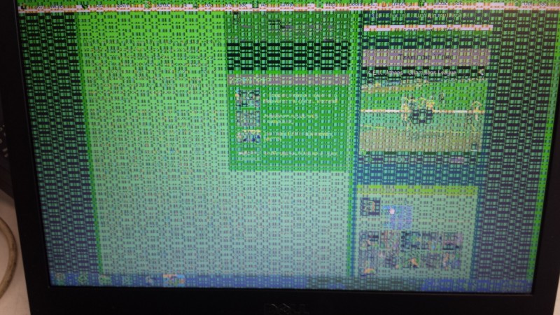

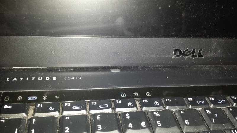

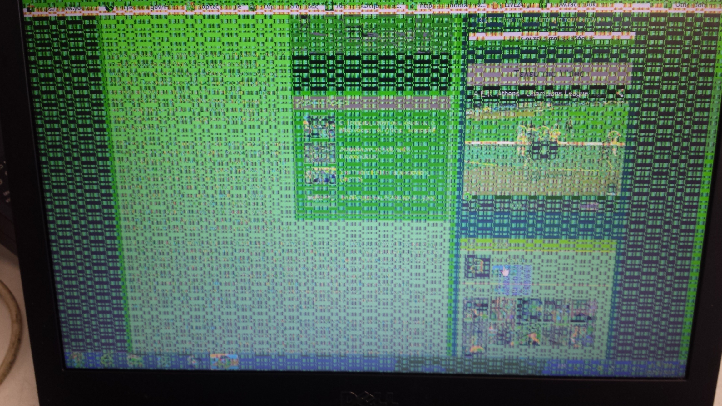

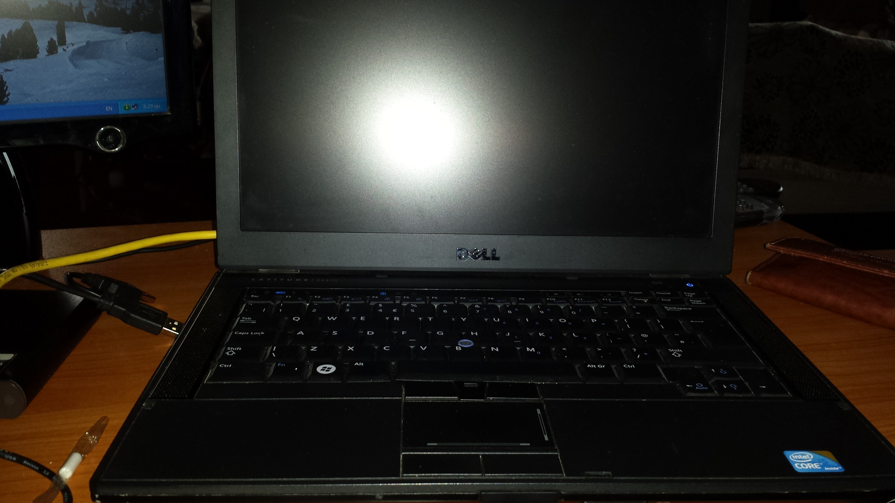

Φίλος εξ Ελβετίας μου χάρισε το παρακάτω Dell E 6410 i5, αναφέροντάς μου βεβαίως ότι ανεβάζει θερμοκρασίες και κρασάρει,χικ :obscene-drinkingbuddies:
Το έδωσα για φτιάξιμο σε τεχνικό της γειτονιάς μου αλλά παρ' ότι παιδεύτηκε φιλότιμα 3 μήνες, όποτε μου το γύριζε πίσω και το ζόριζα με το πρόγραμμα επεξεργασίας των βίντεο πάθαινε κοκομπλόκο, μάλιστα δεν μου πήρε χρήματα αφού δεν φτιάχτηκε
Μήπως υπάρχει κάποιος φίλος να βοηθήσει στην επισκευή του γιατί ο σταθερός μου είναι παλαιός πλέον και με τεχνικά χαρακτηριστικά πολύ κατώτερα?
Δείτε τα όλα αυτά :arrow:
Το συγκεκριμένο μοντέλο δεν έχει κυκλοφορήσει στην Ελλάδα
Κάποιες φορές βγάζει αυτό, κάποιες φορές το ουράνιο τόξο απευθείας
Και ξαφνικά η οθόνη μετατρέπεται σε ...ουράνιο τόξο

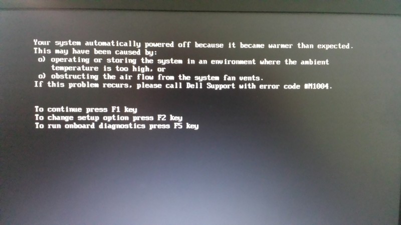

Με μια γρήγορη ματιά, σύμφωνα με το error code που έστειλες, μπορεί να είναι κάτι πολύ απλό, ώς κάτι πολύ σοβαρό.
Τώρα βέβαια χωρίς να το έχω δει, ειναι απλά "A Shot in the Dark", αλλα λέμε.
1. Δεν γίνεται σωστή απαγωγή θερμότητας από τα chipsets.
2. Ελαττωματικό hardware, πχ. κάρτα γραφικών ή κάτι άλλο (πχ cpu, μνήμες κλπ) με τις πιθανότερες όμως πιθανότητες για το μοντέλο σου να τις συγκεντρώνει το motherboard.
To 2o λυπάμαι που το λέω αλλά είναι καληνύχτα ζωή. :cry: :cry: ..... οπότε ας ασχοληθούμε με το πρώτο.
Ψάξε για ανεμιστηράκια, και ψύκτρες (χάλκινες). Τα πρώτα μπορεί να είναι βρώμικα και να μην γυρίζουν, ενώ οι ψύκτρες επίσης αν έχουν χνούδια/βρώμες ανάμεσα στα φύλλα δεν λειτουργούν σωστά. Γενικότερα όλο το εσωτερικό, αλλά ειδικότερα τα συγεκριμένα τμήματα πρέπει να είναι πεντακάθαρα για να λειτουργούν σωστά.
Κρισιμο είναι επίσης η επαφή των ανεμιστήρων/ψυκτρων με την επιφάνεια των κυκλωμάτων. Γινεται με ειδική κόλλα, δεν ειναι πάντα τόσο απλό. Αν πάντως δεν βλέπεις κάποια "παρέμβαση" μάλλον δεν πρέπει να σε απασχολήσει αυτό.
Τα παραπάνω αφορούν τον επεξεργαστή, αλλα ΟΧΙ ΜΟΝΟ. Ιδια σημασία έχει το αντίστοιχο τσιπάκι για την κάρτα γραφικών.
Προσπάθησε να το φέρεις σε κατάσταση stress όντας ανοιχτό, ώστε να αερίζεται καλύτερα. Επίσης με αυτό τον τρόπο θα μπορέσεις να δεις τυχόν ανεμιστηράκια που δεν λειτουργούν.
Αναφέρεις ότι κολλάει όταν ασχολείσαι με λειτουργία video. Πράγματι είναι πολύ απαιτητικό, αλλά δυστυχώς είναι τόσο απαιτητικό για τον επεξεργαστή όσο και για την κάρτα γραφικών. Αρά δεν μπορούμε να ξέρουμε πιο είναι το προβληματικό με την θερμοκρασία τμήμα, η CPU ή η GPU. Προσπάθησε να τρέξεις προγράμματα που στρεσάρουν τον επεξεργαστή μόνο, και όχι την κάρτα γραφικών. Υπάρχουν τέτοια tests στο Internet, ελεύθερα να κατεβάσεις, και να δεις.
Επίσης η ίδια η Dell έχει diagnostics για όλα τα μοντέλα. Μπορείς να τα τρέξεις, και έχεις καλές πιθανότητες να εντοπίσεις ποιο ακριβώς είναι το πρόβλημα.
Το BIOS των περισσότερων Dell, είναι εκπληκτικό, σου επιτρέπει να κάνεις τρελλές ρυθμίσεις, παίζοντας ακόμη και με τις θερμοκρασίες. Επίσης μπορείς να βλέπεις πως κινούνται αυτές.
Τέλος, για όλα τα Dell, υπάρχει ένας μοναδικός αριθμός Service Tag. Τον βάζεις στο site τους, και έχεις τα πάντα για το συγκεκριμένο μοντέλο, από το ακριβές configuration, μέχρι τα αντίστοιχα προγράμματα diags/drivers κλπ. Θα σε βοηθήσει επίσης, αν θέλεις να προχωρήσεις σε επικοινωνία μαζί τους, για να τους το στείλεις, ώστε να το επισκευάσεις. Αν και δεν πουλάνε πια απευθείας αλλά μόνο μέσω μεταπωλητών, έχουν κρατήσει οι ίδιοι το service. Και είναι πολύ καλοί, τουλάχιστον σε επίπεδο εταιρειών (servers κλπ) που έχω προσωπική εμπειρία.
Αν έχεις οποιαδήποτε απορία ή θελεις διευκρινήσεις πως το ανοίγεις κλπ, ευχαρίστως να επεκταθούμε. ;-)

Αφού σας ευχαριστήσω για τις απαντήσεις που μου δώσατε και για αυτές που θα μου δώσετε :-), να σας αναλύσω τι συγκράτησα από τις προσπάθειες του τεχνικού που το προσπάθησε :arrow:
1.καθάρισμα εσωτερικό και αλλαγή θερμοαγώγιμης πάστας
2.πριν του το δώσω ο ανεμιστήρας δούλευε σχετικά αθόρυβα, κατόπιν μου είπε ότι υπήρχε θέμα και το έφτιαξε και αυτό, εγώ παρατήρησα ότι μετά ο ανεμιστήρας δουλεύει συνεχώς τέρμα γκάζι και ακούγεται πολύ, είναι φυσιολογικό αυτό?? :think:
3.την τρίτη φορά που το πήγα πίσω κρασαρισμένο μου είπε ότι έφταιγε η κάρτα γραφικών και επειδή είναι επάνω στη μητρική,αν θυμάμαι καλά, θα την ξεκολλήσει και θα την επισκευάσει
Α κάτι ακόμη :arrow:
Το παλληκάρι που μου το χάρισε όταν εντόπισε το πρόβλημα- είναι ειδήμων που δουλεύει στη Lenovo- μέτρησε την θερμοκρασία του επεξεργαστή και είδε ότι όταν ανέβαζε 62β. τότε τελείωνε το μηχάνημα, αυτοί βέβαια εκεί τα έχουν με το κιλό και δεν τον ενδιέφερε να το ψάξει παραπάνω και μου το έδωσε
Σόρρυ αν είπα παραπάνω και κάποια τεχνική μπούρδα αλλά αυτά θυμάμαι :shifty:
Και για να καταλήξω φίλοι μου, εγώ δεν κάθομαι να ανοίξω το μηχάνημα!!
Αν κάποιος έχει τις γνώσεις να το ψάξει, ή ξέρει κάποιον που μπορεί τέλος πάντων να το ψάξει και να ασχοληθεί με ένα λογικό κόστος μου λέτε
Φυσικά δεν θα ζητήσω καμμιά ευθύνη από κανέναν, απλώς να πληρώσω αν φτιαχτεί, τώρα κάθεται
Ετσι και αλλιώς εγώ τον χρειάζομαι για πιο βαριές εργασίες, ο coreduo που έχω αν και τα έχει φάει τα ψωμιά του μια χαρά μου κάνει την δουλειά μου αλλά πχ. όταν επεξεργάζεται τα βίντεο γονατίζει ο καϋμένος και δεν μπορώ να κάνω τίποτα άλλο για πολλές ώρες
Re: Dell, υπάρχει πρόβλημα..!!
Δημοσίευσηαπό DimitrisGV » Σάβ Νοέμ 15, 2014 6:34 pm
Το 2) που αναφέρεις, δεν είναι απαραίτητα κακό. Ισως όχι αναμενόμενο για Dell, αλλά δεν είναι υποχρεωτιά κακο (μπορεί απλά να άλλαξε το original ανεμιστηράκι με ένα άλλο που κάνει περισσότερο θόρυβο)
Το 3) αν πράγματι το έκανε, και το έκανε σωστά, τότε μας οδηγεί στο ότι το σφάλμα είναι στον επεξεργαστή. Σε αυτή την περίπτωση, θα πρέπει να γίνει δοκιμή με άλλον, ίδιο κατά προτίμηση, για να επιβεβαιωθεί. Αν δεν επιβεβαίωθεί, τότε πρόκειται για το motherboard, οπότε ξεχνάμε οποιαδήποτε πιθανή επισκευή. Δεν αξίζει, μάλλον καλύτερα να παρει κανείς νέο μηχάνημα. Στην περίπτωση του επεξεργαστή, ευκολότερη περίπτωση, αρκεί να βρεθεί όμως. (αυτό ίσως ταιριάζει και με αυτό που σου ανέφερε ο φίλος σου που στο έδωσε αρχικά).
