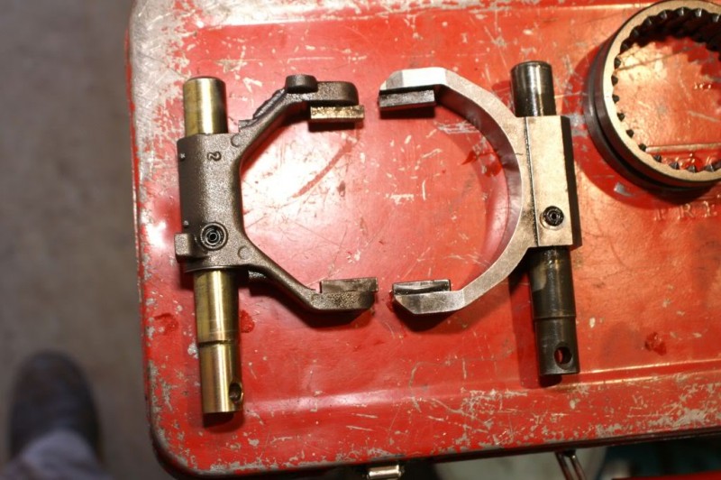

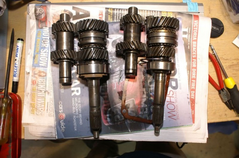

Υπαρχει κι αυτη η πιο κοντη σχεση μεταδοσης 1.59:1 που σοβαρευουν τα πραματα κι ειναι για σενα λουκουμι αλλα απο οτι βλεπω στο αρθρο παρακατω(χωρις να ειμαι σιγουρος για τις χρονολογιες και τα διαφορετικα ονοματα των αμερικανικων μοντελων) χρειαζεται κι αλλαγη της φουρκετας που αλλαζει αργο γρηγορο.
http://www.ausubaru.com/forum/showthread.php?t=13511
Ολα φτειαχνονται αλλα θελει καλο ψαξιμο μια και εχει χρησιμοποιησει πολλα κιβωτια και διαφορικα η subaru. :D
Πιστευω οτι καλη πηγη πληροφορησης ειναι οι αυστραλοι που σου ποσταρα πριν κι ισως αξιζει να επικοινωνησεις μαζι τους στελνοντας και το VIN number.
https://www.alldrivesubaroo.com.au/gear ... nsmission/

georgeke έγραψε:Πολυ ωραια πληροφορια,παντα ειχα την απορια ποσο αποδιδουν τα αργα του φορεστερ μιας και μπορεις να τα χρησιμοποιεις συνεχεια στη ρυμουλκηση σε ασφαλτο αφου δεν κλειδωνει το κεντρικο διαφορικο μαζι τους υποχρεωτικα οπως σε ολα τα βιταρα.Ολα τα φορεστερ ΧΩΡΙΣ ΤΟΥΡΜΠΟ εχουν αργα.
Αποτι καταλαβα τα βοηθητικα βγαινουν σε αρκετες εκδοσεις αναλογα με το ετος κατασκευης και το κυβισμο με υποπολλαπλασιασμο απο 1.447 που ειναι αρκετα καλος εως 1.196 που ειναι αχρηστος.Το δικο σου ποια εχει?
Τα NGV ειναι στο 2:1 να φανταστεις.
Δες λιγο αυτο εδω,βγαζει και μια πολυ αργη crawler εκδοχη στο βοηθητικο,μπορει να εκμαιευσεις καμμια πληροφορια.
Δες εκει που λεει Subaru 5 speed Non turbo single and dual range gearbox.
Επισης στο ιδιο σαιτ μπορεις να βρεις ποια ειναι η δικη σου μεταδοση αν ανοιξεις την επιλογη "Use Our Vehicle Selector" :D
Μπορεις επισης να κοιταξεις την αλλαγη διαφορικων με αυτα απο καποιο 1600 μοντελο της σουμπαρου η' τη τοποθετηση μικροτερης διαμετρου τροχων,μονο αν οι σχεσεις ειναι λιγο μακριες για τα γουστα σου μιας και θα κοντυνει σε ολες τις ταχυτητες.
