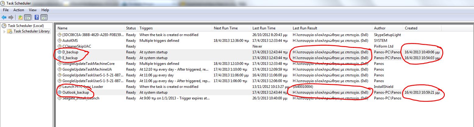

panoshm έγραψε:Το ερώτημα είναι:
έχω φτιάξει 3 "σενάρια" με 3 διαφορετικά batch files και έχω φτιάξει 3 TaskSchedulers που τρέχουν στο Windows startup... 15min μετά το startup, για να έχει "φορτώσει" ο υπολογιστής ότι άλλο χρειάζεται στο startup και μετά να "ασχοληθεί" με τα backup
Κάθε "σενάριο" φυσικά χρησιμοποιεί το ίδιο πρόγραμμα (freefilesync)... αν δεν έχει τελειώσει ακόμα το 1ο και έρθει η "ώρα του" να ξεκινήσει το 2ο, θα ξεκινήσει ή θα γίνει καμιά διένεξη? Αφορούν διαφορετικούς σκληρούς και προορισμούς το κάθε "σενάριο" απλά δεν ξέρω αν σε TaskScheduler μπορεί να "ανοίξει" 2 φορές το ίδιο πρόγραμμα... Χειροκίνητα το άνοιξα 2 φορές και έκανα ταυτόχρονα compare σε 2 σενάρια και πάει μια χαρά.....

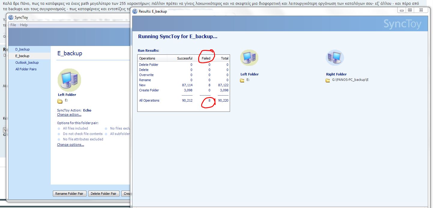

Dimitris_T έγραψε:Πάνο, το SyncToy θα σε καλύψει πλήρως· ...............χωρίς ποτέ να με προδώσει. ..........
Μόλις με πρόδωσε :lol: :lol: .... δεν αντιγράφει αρχεία με path>260 χαρακτήρες.... πρέπει να του πω να τα βάζει σε άλλο φάκελο με κάποια "συνθήκη" για αυτού του είδους τα αρχεία.... :violin:
Οπότε με βλέπω να καταλήγω στο freefilesync (υποστηρίζει > 260 character path ήδη "διόρθωσε" ότι παρέλειψε το SyncToy) αν δω ότι το παραπάνω TaskScheduler των Windows πετύχει.....
Για να δούμε....
Καλά βρε Πάνο, πως τα κατάφερες να έχεις path μεγαλύτερο των 255 χαρακτήρων; Μάλλον πρέπει να γίνεις λακωνικότερος και να σκεφτείς μια διαφορετική και λειτουργικότερη οργάνωση των καταλόγων σου· εξ' άλλου - και πέρα από τα backups και τους συγχρονισμούς - πως καταφέρνεις και εντοπίζεις τα αρχεία σου σε τόσο μακροσκελείς καταλόγους;
Υ.Γ. Πάντως με το SyncToy συγχρόνισα πριν από λίγο 58.864 αρχεία σε 3.503 φακέλους, συνολικού μεγέθους 108 GB, σε λιγότερο από «ένα τσιγάρο» (δεν αναφέρω τον ακριβή χρόνο γιατί αυτός εξαρτάται - όπως είναι φυσικό - από την ταχήτητα του συγκεκριμένου Η/Υ και των HDD).

Dimitris_T έγραψε:Καλά βρε Πάνο, πως τα κατάφερες να έχεις path μεγαλύτερο των 255 χαρακτήρων; Μάλλον πρέπει να γίνεις λακωνικότερος και να σκεφτείς μια διαφορετική και λειτουργικότερη οργάνωση των καταλόγων σου· εξ' άλλου - και πέρα από τα backups και τους συγχρονισμούς - πως καταφέρνεις και εντοπίζεις τα αρχεία σου σε τόσο μακροσκελείς καταλόγους;
Μεγάλη η κατηγοριοποίηση Δημήτρη, άστα να πάνε :lol: Δεν είναι πολλά όμως, το προσέχω να μην βάζω μεγάλα ονόματα στα αρχεία, κάποια μπορεί να έχουν ξεφύγει (8 στα 80.000 αρχεία δεν είναι πολλά)
Dimitris_T έγραψε:Υ.Γ. Πάντως με το SyncToy συγχρόνισα πριν από λίγο 58.864 αρχεία σε 3.503 φακέλους, συνολικού μεγέθους 108 GB, σε λιγότερο από «ένα τσιγάρο» (δεν αναφέρω τον ακριβή χρόνο γιατί αυτός εξαρτάται - όπως είναι φυσικό - από την ταχήτητα του συγκεκριμένου Η/Υ και των HDD).
Καλά ο συγχρονισμός σίγουρα είναι λίγος χρόνος (γιατί πόσα αρχεία πια να έχουν "αλλάξει"), το αρχικό backup κάνει καμιά ώρα για 85G.....

Δημοσίευσηαπό Dimitris_T » Τετ Απρ 17, 2013 1:09 am
panoshm έγραψε:Αλήθεια, για αυτό ρε Δημήτρη:
τι λες?
Πάνο, θα προσπαθήσω να σε ξεμπερδέψω:
Δεν χρειάζεσαι ούτε σενάρια, ούτε batch files, ούτε start up διαδικασίες. Τα πράγματα είναι πολύ απλούστερα:
Πριν απο οποιαδήποτε ενέργεια, από την «Διαχείριση Υπολογιστή» → «Διαχείριση Δίσκων» των Windows άλλαξε το γράμμα που αντιστοιχεί στον εξωτερικό σου δίσκο (αφού πρώτα τον συνδέσεις) σε κάτι αρκετά μακρύτερα από το D, E, F, G (άλλαξε το π.χ. σε S). Αυτό γιατί κάθε φορά που συνδέεις μια εξωτερική συσκευή αποθήκευσης το λειτουργικό της εκχωρεί το αμέσως επόμενο διαθέσιμο γράμμα (αν δηλ. έχεις έχεις δύο σταθερούς δίσκους C και D και ένα drive Ε, όταν συνδέσεις ένα φλασάκι, αυτό θα πάρει το γράμμα F). Αυτές τις πρωτοβουλίες όμως δεν τις θέλουμε (η αυτόματη εκχώρηση είναι δυναμική: αν δηλ. συνδέσεις πρώτα ένα φλασάκι και ύστερα τον εξωτερικό HD, το φλασάκι θα πάρει το γράμμα F και ο εξωτερικός HD το γράμμα G, αν συνδέσεις πρώτα τον εξωτερικό δίσκο αυτός θα πάρει το γράμμα F) · θέλουμε ο εξωτερικός δίσκος που θα χρησιμοποιήσουμε για τον συγχρονισμό να αναφέρεται πάντα με το ίδιο γράμμα (π.χ. S).
Αντέγραψε στη συνέχεια το σύνολο των αρχείων που θέλεις να συγχρονίσεις στον φορητό δίσκο (χρειάζεται να το κάνεις μία μόνο φορά). Έχε υπ' όψη σου ότι ο συγχρονισμός γίνεται μεταξύ φακέλων (directories) αμφιμονοσήμαντα. Θα πρέπει δηλ. να δημιουργήσεις στη συνέχεια «ζευγάρια» συγχρονισμού, π.χ. συγχρονισμός του φακέλου C:\Photos με τον φάκελο G:\Photos.
Τρέξε το SyncToy και διάλεξε «Create New Folder Pair». Στο επόμενο παράθρυρο που θα εμφανιστεί
σαν αριστερό φάκελο διάλεξε τον φάκελο του σταθερού δίσκου και σαν δεξιό αυτόν του φορητού δίσκου, που περιέχουν τα προς συγχρονισμό αρχεία (καλό είναι και οι δύο φάκελοι να έχουν το ίδιο όνομα):
Στην επόμενη οθόνη επέλεξε «Syncronize»
και στην επόμενη οθόνη δώσε ένα όνομα στο ζευγάρι συγχρονισμού:
και τελείωσες (Finish).
Με την παραπάνω διαδικασία μπορείς να δημιουργήσεις και άλλα ζευγάρια συγχρονισμού, πράγμα που θα συνιστούσα. Μπορείς π.χ. να έχεις ένα ζευγάρι συγχρονισμού για τις φωτογραφίες, ένα για κείμενα, κ.ο.κ. Αυτό βοηθάει στην συνέχεια στον απαιτούμενο χρόνο συγχρονισμού, γιατί π.χ. αν άλλαξες ένα κείμενο θα τρέξεις τον συγχρονισμό μόνο για το ζευγάρι των κειμένων και όχι - ανώφελα - και τον συγχρονισμό των φωτογραφιών.
Στην συνέχεια, κάθε φορά που θές να συγχρονίσεις τα αρχεία σου στον σταθερό και τον φορητό δίσκο, επέλεξε το αντίστοιχο ζευγάρι συγχρονισμού και τρέξε τον συγχρονισμό («Run»). Εγώ προτιμώ πριν από το Run να τρέχω και το Preview, για να βλέπω τις μεταβολές που θα γίνουν στα αρχεία.
Ψάχνοντας λίγο παραπάνω τις επιλογές συγχρονισμού, μπορείς να διαλέξεις π.χ. πως θα γίνεται η σύγκριση των αρχείων (αν π.χ. θα γίνεται με την ημερομηνία και ώρα ή ανάλογα με το περιεχόμενό τους), αν θα εξαιρούνται κάποια αρχεία από τον συγχρονισμό, κ.ά.
Η όλη διαδικασία θα σου πάρει στην αρχή λίγο χρόνο, αλλά στη συνέχεια ο καθημερινός συγχρονισμός είναι παιχνίδι και απαιτεί ελάχιστο χρόνο, ιδίως αν τον ενσωματώσεις στην καθημερινή σου πρακτική (εγώ π.χ. το πρώτο που κάνω ανοίγοντας τον Η/Υ είναι να συνδέσω τον εξωτερικό δίσκο και να τρέξω το SyncToy· το ίδιο και πριν κλείσω τον Η/Υ).

Λοιπόν, το "πείραμα" πέτυχε :dance: :dance:
Επιτυχής συγχρονισμός και στα 3 :grin: :grin: Με δοκιμασμένες ενημερωμένες αλλαγές κλπ που έγιναν επίτηδες πριν κάνω restart τα Windows για να δω τι πουλιά θα πιάσουμε 8)
Keep going με το FreeFileSync :dance:
Dimitris_T έγραψε:κάθε φορά που συνδέεις μια εξωτερική συσκευή αποθήκευσης το λειτουργικό της εκχωρεί το αμέσως επόμενο διαθέσιμο γράμμα
Τον εξ. σκληρό τον έχω μόνιμα πάνω στο PC οπότε το "G" γράμμα είναι σταθερό ;-)
Dimitris_T έγραψε:Έχε υπ' όψη σου ότι ο συγχρονισμός γίνεται μεταξύ φακέλων (directories) αμφιμονοσήμαντα
Το θέλω "μονοσήμαντα' γιατί πάντα δουλεύω στον "D" & "E" ποτέ στον "G"/εξ. δίσκο, άρα στην περίπτωση του SyncToy είχα επιλέξει το "Echo" και όχι το "Synchronize"
Dimitris_T έγραψε:Με την παραπάνω διαδικασία μπορείς να δημιουργήσεις και άλλα ζευγάρια συγχρονισμού
Έχω 2 σκληρούς και ένα φάκελο του Outlook (τα mail μου), αν κάνω και άλλα σενάρια κλάφτα :lol: Προτίμησα να "πιάσω" γενικά τους σκληρούς, άλλωστε "παίζω" με διάφορα αρχεία σε όλο το εύρος των σκληρών....
Τελικά λοιπόν βολεύτηκα ΠΑΡΑ ΠΟΛΥ με το FreefileSync και το Task Scheduler, θα συνεχίσω με αυτό, αν κατά την πορεία δω τίποτα θα ενημερώσω για παροχή βοήθειας, ευχαριστωωωωωώ....!!!!!!! :dance: :dance:
