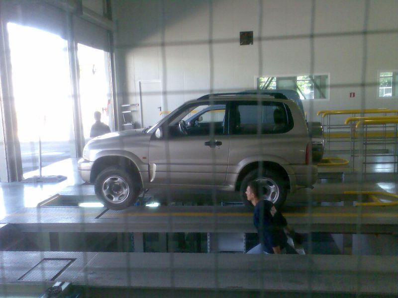

Σήμερα περασα το gv μου κτεο στην autovision στον Πειραια. Άμεση εξυπηρέτηση γρήγορα εύκολα. ο έλεγχος γίνετε σε εναν πολύ καθαρο χώρο οπου βλέπεις και το αμάξι σου.Προσοχη Κτεο περναμε στα 5 χρόνια και μέχρι 7 ημέρες απο την 1η ημερομηνία έκδοσης της άδειας γιατι μετα υπάρχει πρόστιμο.αν δεν ξεπεράσεις τις 15 ημέρες μετα τις 7 (όπως εγω) πληρώνεις μισό πρόστιμο γύρω στα 25 ευρω.αν ξεπεράσεις και τις 15 πληρώνεις ολόκληρο.
Εδω ελέγχοντας το μπροστινό σύστημα.... οπου μετα απο σκληρα 95.000χλμ δεν είχα ουτε μια παρατήρηση. Ευγε στη suzuki.....!

Και "εύγε" στην "Autovision" για την υπευθυνότητα και σοβαρότητα του προσωπικού της.Θα ξαναπεράσω τη "γιαγιά" τον ερχόμενο Φεβρουάριο. Οποιος θέλει σοβαρό τεχνικό έλεγχο με γραπτές παρατηρήσεις χωρίς ενδοιασμούς και "κομπιάσματα" ας πάει εκεί το αυτοκίνητό του.

Καλησπέρα σε όλους τους φίλους της τετρακίνησης και της Suzuki. Πολύ σωστός ο kbntinos που ενημέρωσε για την εμπειρία του, να περάσει ΚΤΕΟ το Suzuki του. Επειδή σε λίγες μέρες θα περάσω και εγώ το NGV2.0 πρώτη φόρα ΚΤΕΟ και δεν θέλω να έχει καμία "τραυματική" εμπειρία, όπως αυτή που αναφέρεται στην ιστοσελίδα http://www.michanikos.gr, θα ήθελα να ακούσω γνώμες όσων έχουν περάσει ήδη ΚΤΕΟ.
http://www.michanikos.gr/topic/15622-%C ... %95%CE%9F/
Συνοπτικά στο λινκ περιγράφεται περίπτωση όπου μετά τον έλεγχο φρενομέτρησης οχήματος 4Χ4 σε ΙΚΤΕΟ, προκλήθηκε ζημία στο κεντρικό διαφορικό. Επειδή η εποχή είναι οικονομικά δύσκολη για τους περισσότερους από εμάς, και το "εργαλείο", άμα χαλάσει άντε να βρεις λεφτά να το φτιάχνεις ή να μπλέκεις μα ασφαλιστικές και κλπ, παρακαλώ για τα φώτα σας επί του θέματος.
Που έχετε περάσει KTEO, χωρίς πρόβλημα, μόνιμα τετρακίνητα Suzuki NGV?
Ευχαριστώ όλους προκαταβολικά.

Φίλε Vasilis, ευχαριστώ για το λινκ του θέματος ΚΤΕΟ. Έπειδή δεν το κατέχω ακόμη πολύ καλά το θέμα της τετρακίνησης του Suzuki, από όσα διάβασα στη συζήτηση για το ΚΤΕΟ, αν δεν έχει ειδική 4απλή ραουλίερα το συνεργείο, βάζουμε το διαφορικό στη θέση "Ν" κατά τον έλεγχο του φρεναρίσματος και είμαστε 100% σίγουροι ότι δεν προκαλείται καμία βλάβη στα διαφορικά?

Η καλύτερη λύση είναι να το βάλεις στη ΄΄ Ν ΄΄ θέση να έχεις 100% το κεφάλι σου ήσυχο :!:

Το θέμα έχει ανακινηθεί χρόνια τώρα, και δεν υπάρχει πλέον ΚΤΕΟ που να μην έχει τον ειδικό εξοπλισμό για τα μόνιμα τετρακίνητα...μην ξεχνάμε πόσες χιλιάδες Audi, HRV, CRV, Subaru, Fiat κλπ κλπ είναι πολλά χρόνια στην κυκλοφορία :!:
