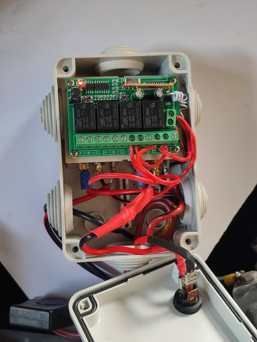

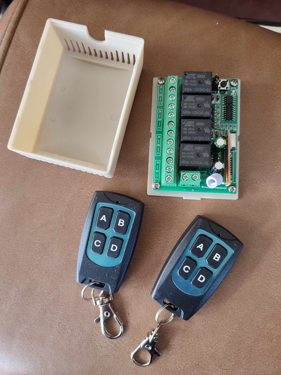

Αρχικά χρησιμοποίησα έναν ασύρματο διακόπτη 12v με 4 κανάλια, χρησιμοποίησα τα 2 και μένουν 2 κανάλια για μελλοντική χρήση.
Ασύρματος διακόπτης 12v

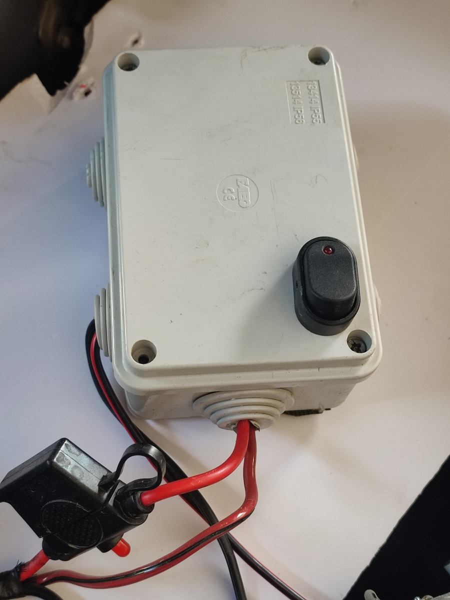

Αυτόν τον διακόπτη μαζί με δύο ρελέ 12v 30A τα έβαλα σε ένα στεγανό ηλεκτρολογικό κουτί και τα σύνδεσα. Επιπλέον πρόσθεσα έναν διακόπτη που κόβει την παροχή ρεύματος μέσα στο κουτί. Στο καλώδιο που έρχεται από τον θετικό πόλο της μπαταρίας έβαλα στεγανή ασφαλειοθήκη. Όλα μαζί έχουν την παρακάτω μορφή.

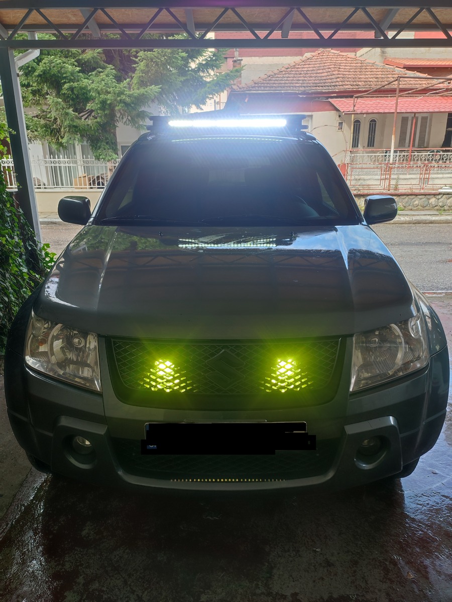

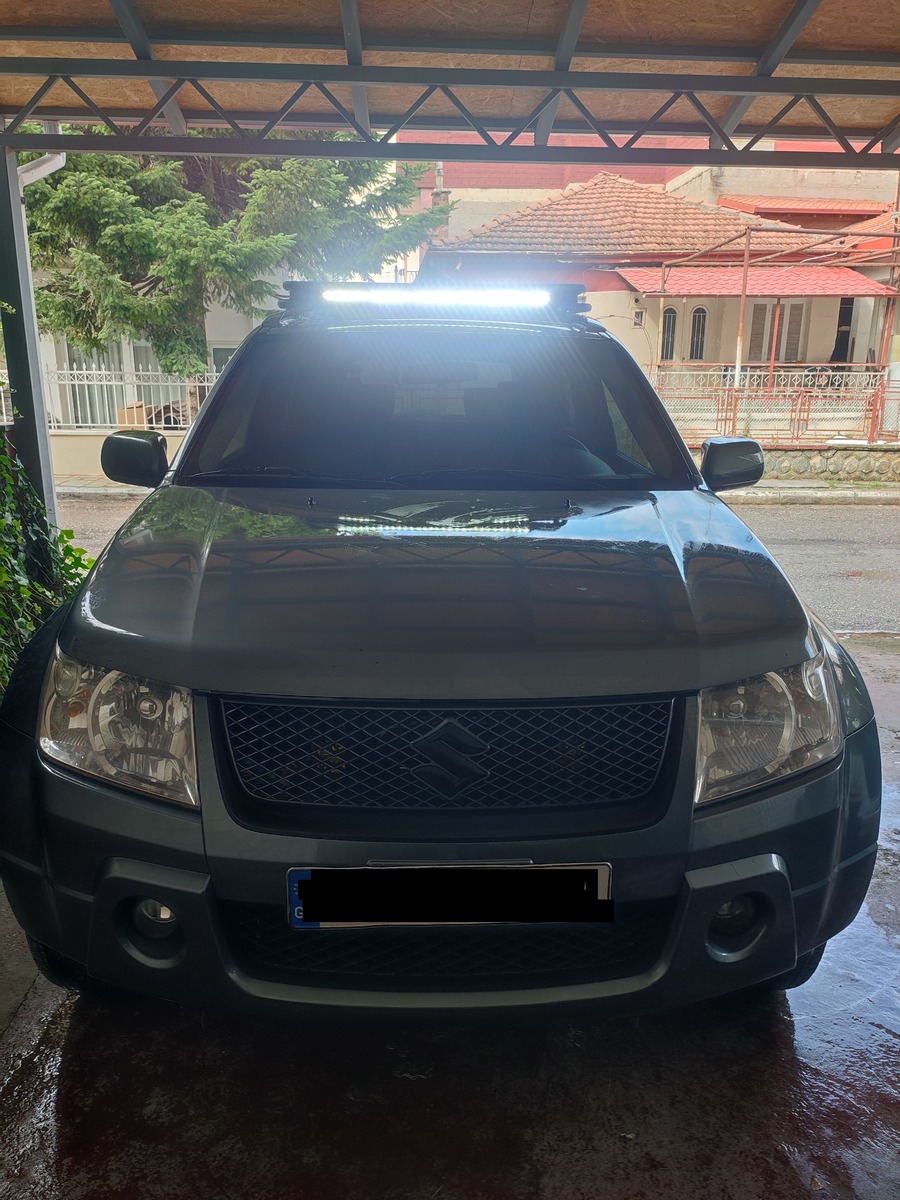

Όλοι οι προβολείς αναμμένοι μαζί. Οι μπροστά οι κίτρινοι είναι συνδεδεμένοι στο κανάλι Β

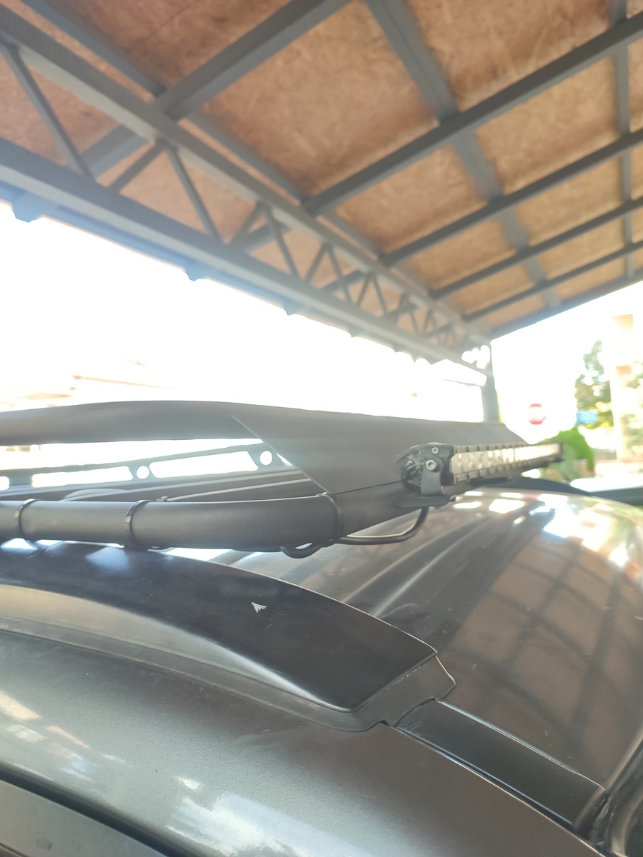

Ο προβολέας οροφής led αναμμένος, συνδεδεμένος στο κανάλι Α
Το καλώδιο μέσα από το κανάλι στο παρμπρίζ καταλήγει στην οροφή όπου υπάρχει αδιάβροχη φύσα, για να αφαιρείται εύκολα
Το καλώδιο της παροχής μαζί με το καλώδιο που πηγαίνει στην σχάρα οροφής
Η ασφάλεια σε σημείο που μπορεί να αλλάξει εύκολα αν καεί
Η θέση του κουτιού
Το κουτί κλειστό
Το ηλεκτρολογικό κουτί

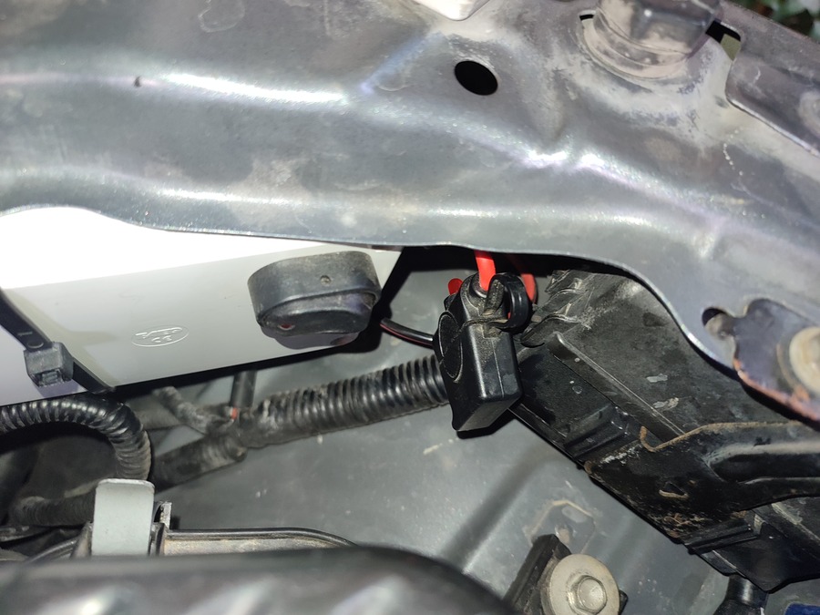

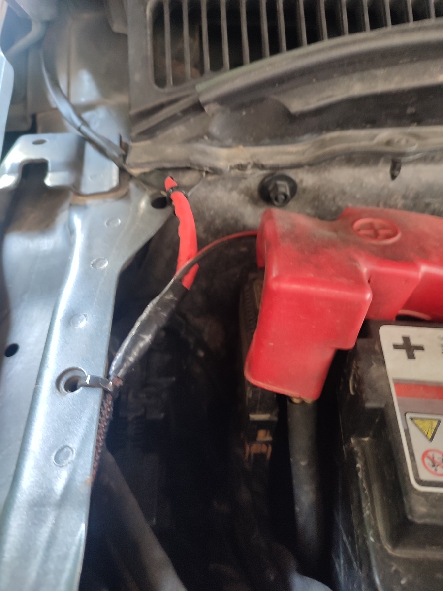

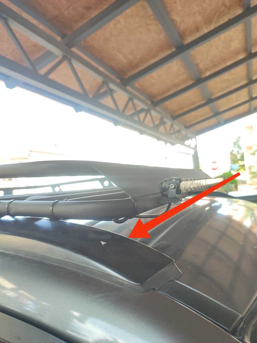

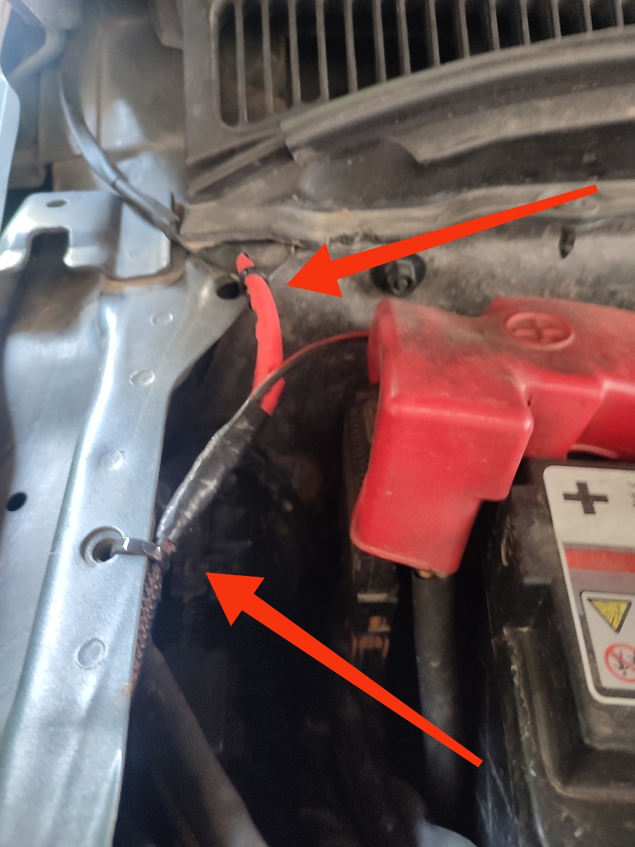

Αργυρακος Ιωάννης έγραψε:Καλησπέρα φίλε πολύ όμορφο το αποτέλεσμα σου . . Ήθελα να σε ρωτήσω πως πέρασες τα καλώδια από την σχάρα ως το κουτί σου.

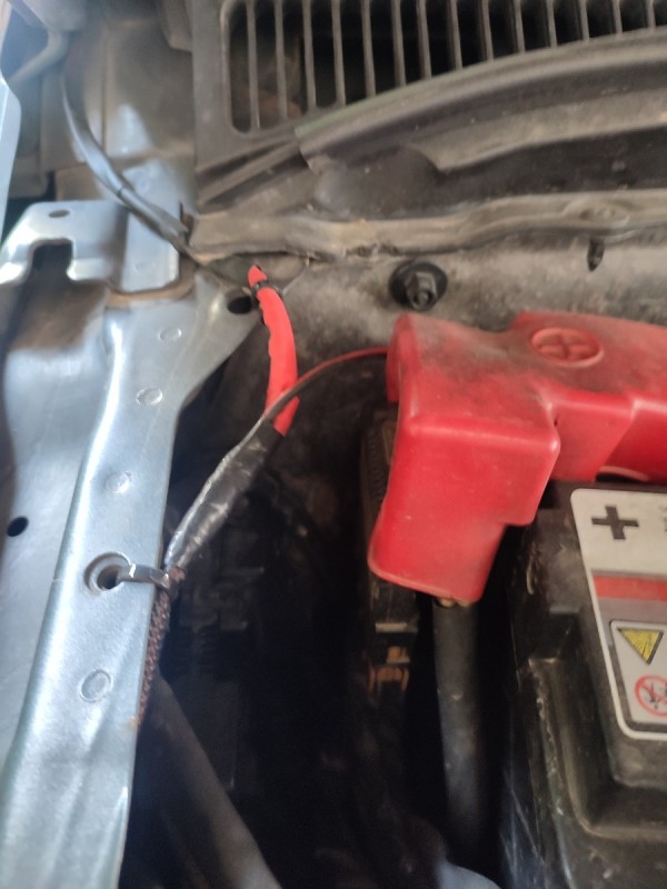

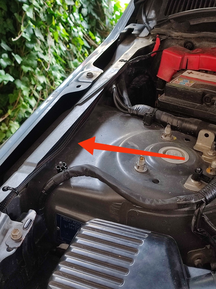

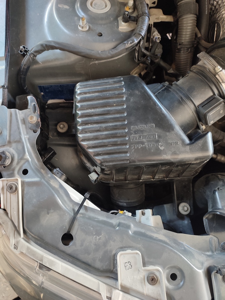

Αρχικά το καλώδιο στον χώρο της μηχανής περνάει μέσα από "κάλτσα" καλωδίων και πιάνεται με δεματικά, όπως φαίνεται στα βέλη στις παρακάτω φωτογραφίες

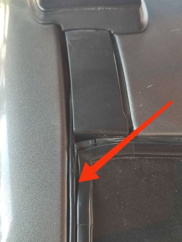

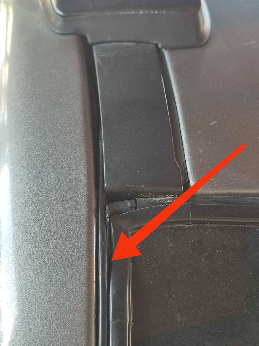

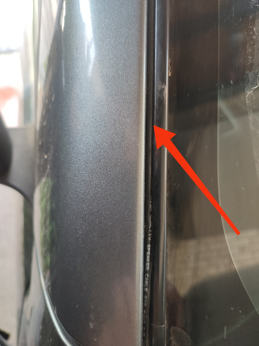

Μετά αφού περάσει έξω από τον χώρο της μηχανής από ένα κενό που υπάρχει, μπαίνει στο κενό που αφήνει το λάστιχο από το παρμπρίζ. Στην περίπτωση μου που χρησιμοποίησα καλώδιο 2x2.5 ταιριάζει απόλυτα με το κενό, και σφηνώνει τέλεια χωρίς να χρειάζεται περαιτέρω στήριξη.
Αφού περάσει από το κανάλι αυτό και φτάσει στην οροφή, περνάει κάτω από το μαύρο πλαστικό και βγαίνει από την εσωτερική πλευρά όπου υπάρχει ένα κενό ανάμεσα στην ένωση των δύο κομματιών.
ΠΡΟΣΟΧΗ σε όσους πάνε να το αφαιρέσουν καθώς για να βγεί, πρεπει πρώτα να βγει όλη η πλαστική μπάρα από τις 4 τρύπες που υπάρχουν και μετά να βγει το μπροστινό μικρό κομμάτι. Το τονίζω γιατί έχω την εντύπωση πως εδώ μέσα διάβασα πως είναι κουμποτο και στην προσπάθεια μου να το βγάλω έσπασε και χρειάστηκε να το αντικαταστήσω.

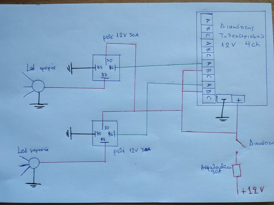

Δημοσίευσηαπό teri » Πέμ Νοέμ 09, 2023 5:23 pm
Ένα πρόχειρο σχέδιο χωρίς να έχω γνώση ηλεκτρικού σχεδίου και με κάθε επιφύλαξη. Η μόνη έλλειψη η οποία έγινε λόγω περιορισμένου χώρου στο κουτί, είναι η προστασία του τηλεχειρισμού με μια ασφάλεια.
Δεν είμαι ειδικός απλώς παρουσιάζω την συνδεσμολογία της δικής μου κατασκευής.
