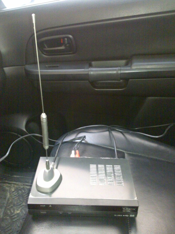

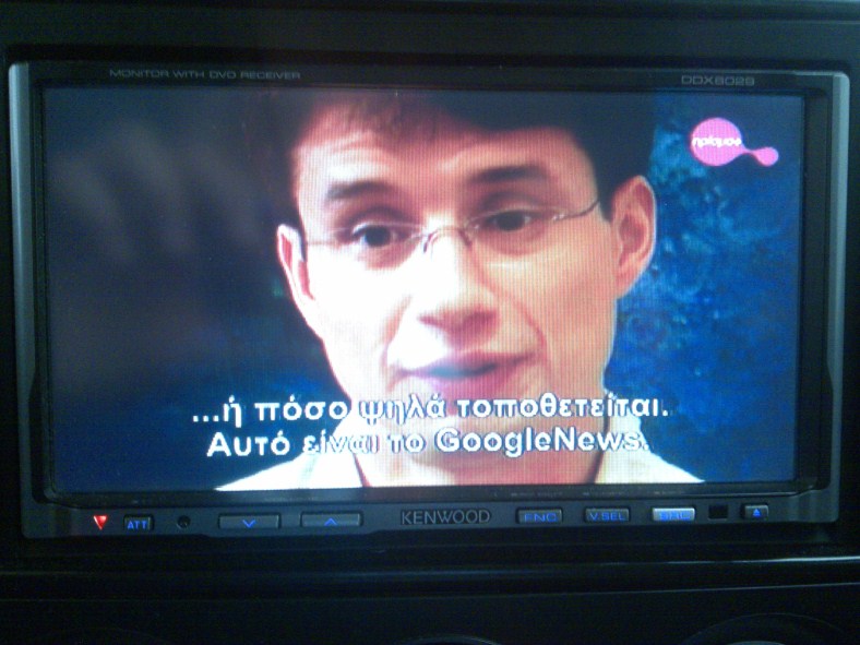

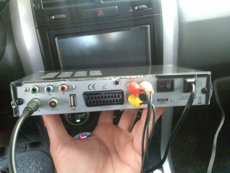

Σήμερα αποφάσισα να αγοράσω έναν αποκωδικοποιητή mpeg4 για μια τηλεόραση στο σπίτι (μιας και στην περιοχή μου ο alpha έχει κάκιστη εικόνα) και εφόσον στην αττική ξεκίνησε και η εκπομπή των ψηφιακών καναλιών της digea. Ο αποκωδικοποιητής της τάξης των 39 ευρώ από γνωστό κατάστημα τεχνολογίας. Η σύνδεση του απλή στην τηλεόραση μιας και γίνετε η με SCART η με καλώδιο AV.
Μου πέρασε λοιπόν από το μυαλό ότι αφού συνδέεται με AV με την τηλεόραση γιατί να μην συνδέεται και με το AV IN του Kenwood?
Πάμε για δοκιμή στο αμάξι λοιπόν... :wink:
Ξεβιδώνω την μονάδα και συνδέω το καλώδιο AV IN του Kenwood με μια προέκταση καλωδίων την οποία και βγάζω στο ντουλαπάκι όπως θα δείτε και παρακάτω. Η βασική δουλειά είχε γίνει.....
Πρόβλημα..... ο αποκωδικοποιητής όμως είναι 220v και όχι 12v που έχουμε εμείς..... :think:
Εδώ την λύση μου την έδωσε το inverter οπού και συνδέθηκε ο αποκωδικοποιητής και πιάσαμε τα 220v :wink:
Από κει και πέρα όλα έγιναν μόνα τους.... (Το av interruption να είναι ενεργοποιημένο μόνο στις ρυθμίσεις του kenwood)

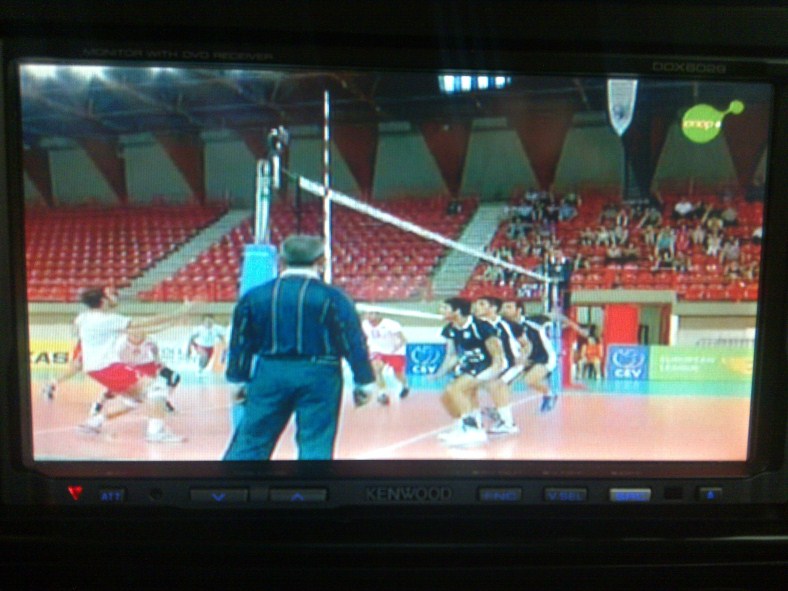

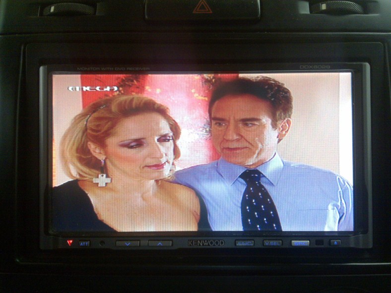

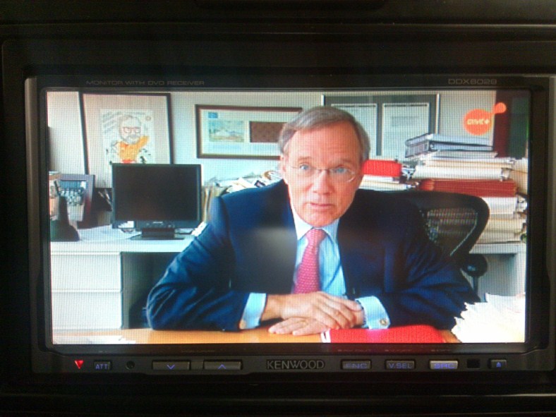

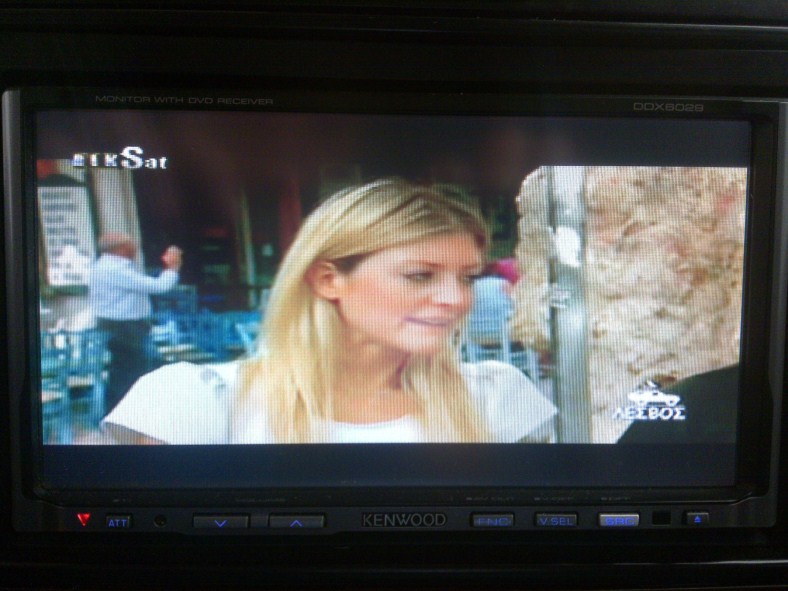

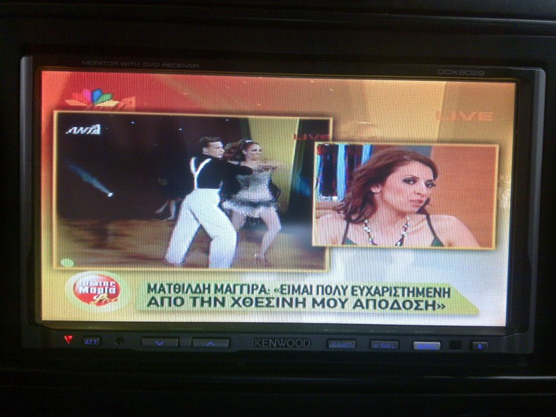

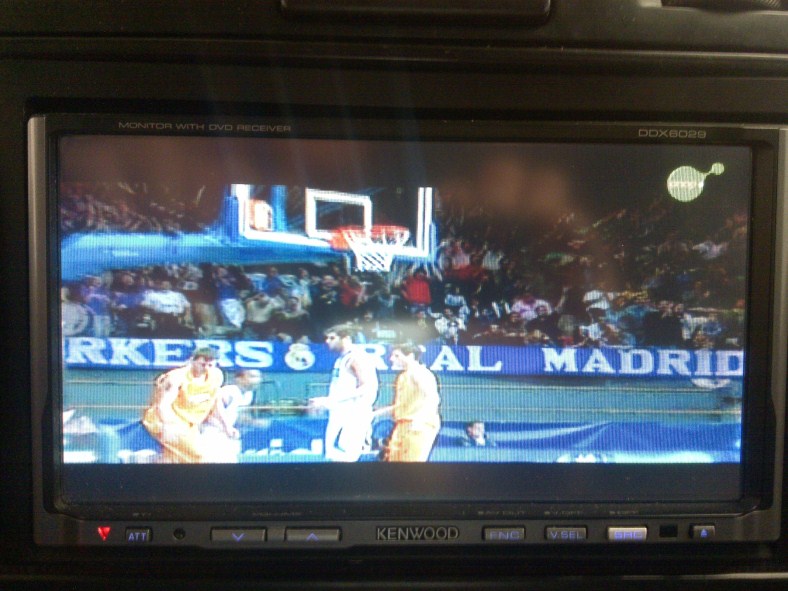

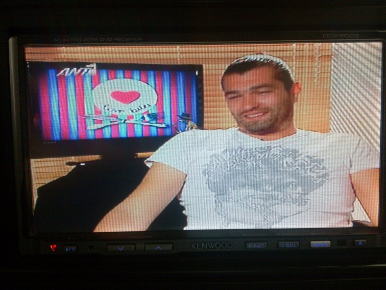

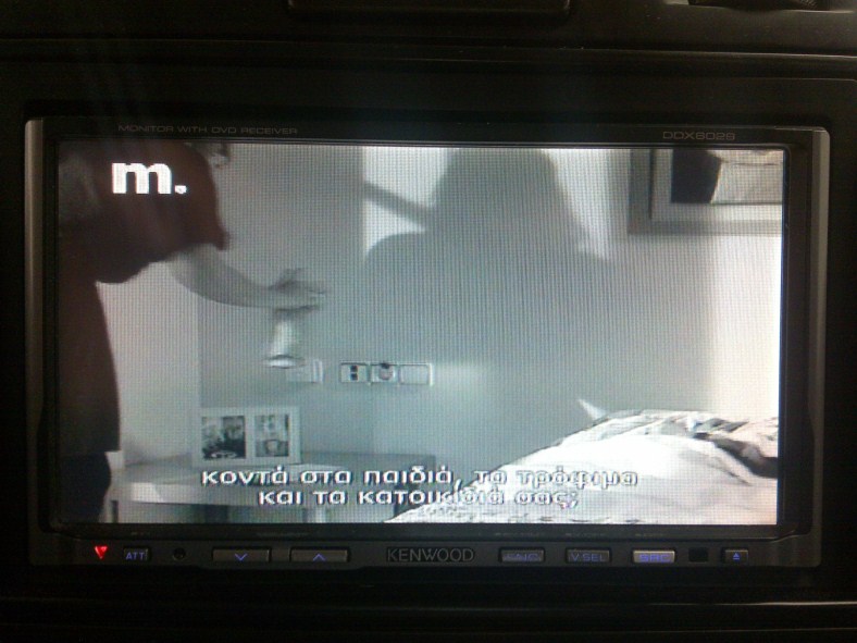

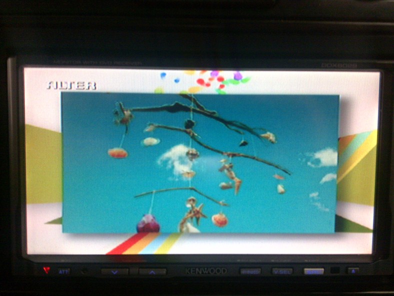

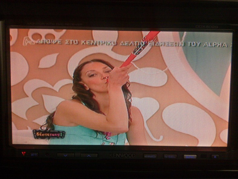

Με το on της συσκευής μου εμφανίστηκε στην οθόνη το λογότυπο του αποκωδικοποιητή και άρχισε το scan για τα ψηφιακά κανάλια. Μετά από λίγο τα είχα και τα 12 στην οθόνη μου με τέλεια εικόνα και ήχο!
Όλο αυτό είναι ένα πείραμα με έναν αποκωδικοποιητή που προορίζεται για οικιακή χρήση..... και εδώ ρωτάω εγώ.... αν βρούμε έναν αποκωδικοποιητή πιο μικρό σε όγκο? αν μπορούσαμε να μετατρέψουμε το 220v σε 12v (χωρίς την χρήση inverter) με μόνιμη εγκατάσταση? νομίζω ότι θα μπορούσαμε να βρούμε μια λύση μιας και το θέμα έχει συζητηθεί αρκετά και τα ποσά για tuner είναι λίγο υπερβολικά για το αυτοκίνητο. Πραγματικά πάντως η εικόνα και όταν το αυτοκίνητο ήταν εν κινήσει ήταν απίστευτη! παραθέτω και λίγες φωτό από το πειραματάκι μου και περιμένω και τις γνώμες σας.

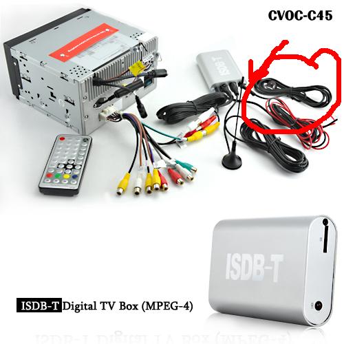

Άρα με τους αποκωδικοποιητές τους απλούς που έχουμε δεί στο εμπόριο έστω και τους Κινέζικους αρκεί να έχει 12V και ούτε για συμβατότητα μιλάμε με kenwood ούτε τίποτα :wink:
Αρκεί να βρούμε κάποιον ψιλοφερέγγυο μηχάνημα και τέλος.
Μόλις τώρα κοίταγα σε ένα site που έδωσε ο GEΟRGE.B και ο Αργύρης και είχε μία περίπτωση μέσα σε πολύ καλή τιμή και με έκπτωση για κάποια κομμάτια και πάνω :wink:
Αυτός
http://www.chinavasion.com/product_info ... ars-mpeg4/
Οι ειδικοί παρακαλώ να μας πούν άν είναι να τελειώνουμε με μια ομαδική :wink:

Έχει και AV IN που θέλουμε επισημαίνω :wink:

Και να φανταστείτε ότι η εικόνα αδικείται με τις συγκεκριμένες φωτογραφίες γιατί είναι από το κινητό μου. Δεν υπάρχει ίχνος χιονιού η παρεμβολής στην εικόνα των καναλιών.

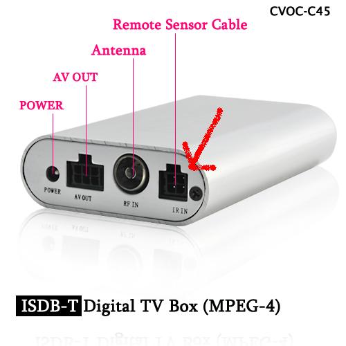

Λοιπόν υπάρχει απ'ότι φαίνεται λύση και για αυτό από τους Κινέζους.
Έχουν βάλει καλωδιάκι για να τοποθετήσεις το ματάκι που θα αλλάζουν τα κανάλια και το τοποθετείς όπου σε βολεύει εσένα :wink:
Και όσο για το βίσμα της κεραίας μας κάνει μια χαρά απ'όσο φαίνεται :wink:
Δές τε τις φωτό

Ωραία ιστορία Τάσο.Μόνο θέμα είναι που θα το βολέψουμε επειδή πρέπει ν' αλλάζει κανάλια με το κοντρόλ το δικό του μάλλον.

Σε δοκιμή τώρα που έκανα λίγο και ανέβασα την ταχύτητα του αυτοκινήτου παρουσιάστηκαν κάποια κολλήματα στην εικόνα... σαν να πάγωνε η εικόνα για ένα η δύο δευτερόλεπτα και μετά πάλι οκ, θέλω να πιστεύω ότι είναι η κεραία η εσωτερική που χρησιμοποίησα και όχι κάτι άλλο. Φαντάζομαι ότι με την κεραία του kenwood δεν θα υπάρχει κάποιο πρόβλημα... :pray:

f_tasos έγραψε:Σε δοκιμή τώρα που έκανα λίγο και ανέβασα την ταχύτητα του αυτοκινήτου παρουσιάστηκαν κάποια κολλήματα στην εικόνα... σαν να πάγωνε η εικόνα για ένα η δύο δευτερόλεπτα και μετά πάλι οκ, θέλω να πιστεύω ότι είναι η κεραία η εσωτερική που χρησιμοποίησα και όχι κάτι άλλο. Φαντάζομαι ότι με την κεραία του kenwood δεν θα υπάρχει κάποιο πρόβλημα... :pray:

Το δορυφορικό πιάτο του Τάσου δεν είναι σωστά κεντραρισμένο ή του έχει κουνηθεί από τον αέρα και δημιουργεί παγωμένα τετραγωνάκια στην οθόνη :!:
Re: Kenwood και ψηφιακή τηλεόραση Digea
Δημοσίευσηαπό f_tasos » Δευτ Ιουν 21, 2010 11:48 pm
Ακριβώς αυτό και εκτός από τα τετραγωνάκια και πάγωμα της εικόνας για μερικά δευτερόλεπτα.
