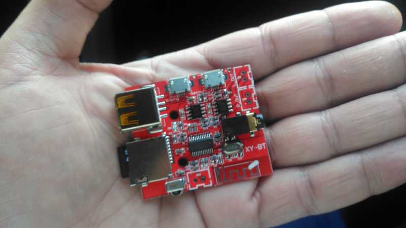

Μετά από αρκετό ψάξιμο, βρήκα και αγόρασα αυτό: μίνι πλακέτα
Περίμενα 22 ημέρες και τελικά προχθές ήρθε:
Η μίνι πλακέτα
Έχει υποδοχή για usb flash drive και micro sd card. Έχει είσοδο micro usb (για ήχο, από κάποια πηγή) είσοδο micro usb για τροφοδοσία ρεύματος και έξοδο jack για τα ηχεία. Επίσης έχει και bluetooth για σύνδεση με το κινητό και bt streaming αρχείων μουσικής καθώς και ματάκι ir για το ασύρματο τηλεχειριστήριο.

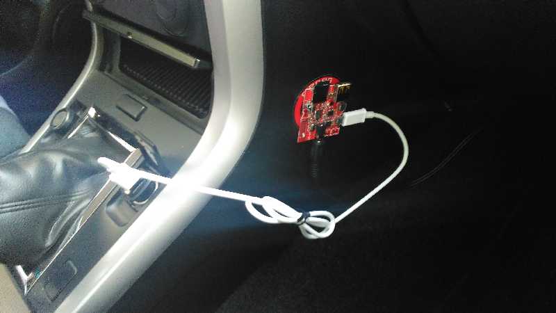

Η στερέωση της πλακέτας έγινε με τα λεγόμενα patafix
στο πλάι της κονσόλας.
Η στερέωση με patafix
Την τροφοδοσία ανέλαβε ένας μίνι φορτιστής αυτοκινήτου usb:

και έτσι το συνολικό αποτέλεσμα είναι αυτό:
Συνολικό αποτέλεσμα

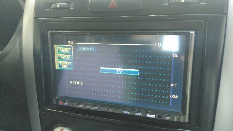

Στο kenwwod επιλέγουμε σαν source την tv και πατάμε video
και πλέον ακούμε τα τραγουδάκια μας από την μίνι πλακέτα!
Η βοήθεια του τηλεχειριστηρίου είναι αδιαμφισβήτητη (τοποθέτησα έτσι την πλακέτα για να υπάρχει οπτική επαφή με το ματάκι ir).
Να σημειώσω ότι τα πόδια του συνοδηγού δεν ενοχλούνται καθόλου από την ύπαρξη της πλακέτας αλλά και των καλωδίων.
