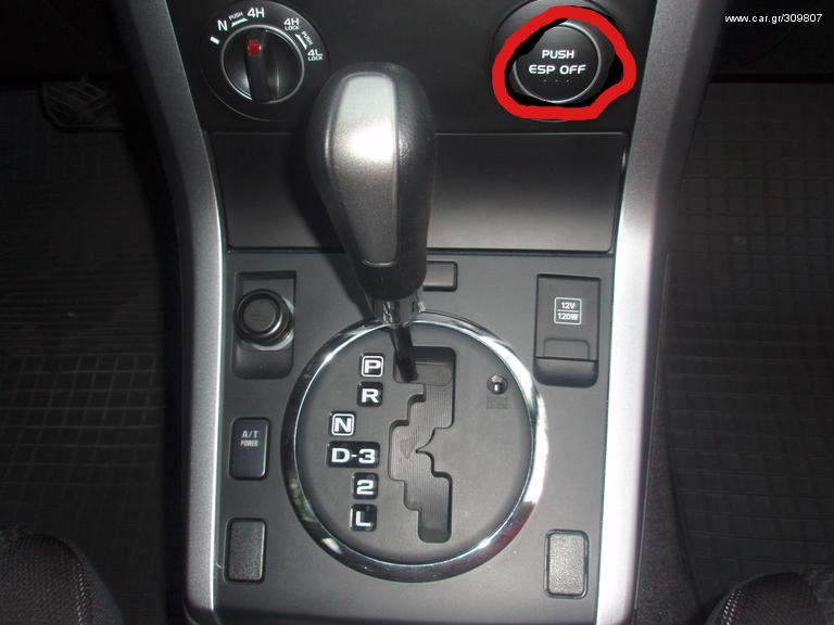

Όπως είπα και στην ενότητα του καλωσορίσματος, πήρα ένα GV JLXEW 2000cc του 2006.
Το θέμα είναι ότι δεν είχε μέσα το manual και δεν το ξέρω το αμάξι ρε παιδία, για αυτό βοηθάτε….
***Η εικόνα δεν προέρχεται από το δικό μου αυτοκίνητο.
Πείτε μου σας παρακαλώ στην παραπάνω εικόνα τη σημαίνει η κάθε μία από της επιλογές της μετάδοσης που έχει (N – 4H – 4H Lock – 4L Lock).
Επίσης το δικό μου δεν διαθέτει το κουμπί με το ESP.
Τι σημαίνει αυτό τι πρέπει να προσέχω από την στιγμή που δεν έχω ESP?
Μήπως διαθέτει κάτι άλλο το συγκεκριμένο μοντέλο που αντικαθιστά το ESP?
Ευχαριστώ,
Χρήστος

Δημοσίευσηαπό ΣΤΑΥΡΟΣ » Κυρ Φεβ 28, 2010 10:12 pm
chris έγραψε:Εικόνα
Ευχαριστώ,
Χρήστος
Φιλε Χρηστο
Η επιλογη Ν σημαινει Νεκρα δλδ απομπλεκονται τα γραναζια για να σου ρυμουλκησουν το αυτοκιντο σε περιπτωση καποιας μηχανικης βλαβης η οποια καθιστα αδυνατον να κινηθει το αυτοκινητο.
Η επιλογη 4Η ειναι η μονιμη τερακινηση του αυτοκινητου δλδ:ειναι η ιδανικη επιλογη για ολες τις συνθηκες.Η κινηση μεταδιδεται μεσω του κεντρικου διαφορικου περιορισμενης ολισθησης (LSD) σε ποσοστο 47:53 στους μπροστινους και πισω τροχους αντιστοιχα εξασφαλιζοντας την κορυφαια προσφυση εντος και εκτος δρομου.
Η επιλογη 4H Lock χρησιμοποιηται για σκληρες εκτος δρομου συνθηκες οπως παχια λασπη και χιονι.Η επιλογη αυτη μοιραζει ισοποσα την ισχυ στους μπρος και πισω τροχους <<κλειδωνοντας>> το κεντρικο διαφορικο.
Η επιλογη 4L Lock χρησιμοποιηται με την εμπλοκη του κιβωτιου υποπολλαπλασιασμου των σχεσων μεταδωσης (<<κοντα>>).Η ελκτικη δυναμη διαπλασιαζεται σχεδον για κινηση σε εξαιρετικα επικλινη η σαθρα εδαφη.
Αν κανω καπου λαθος ας με διορθωσει καποιος.
Για κατι αλλο πανω σε αυτα που ρωτησες δεν γνωριζω.
Ελπιζω να βοηθησα.

Δημοσίευσηαπό mikeGV » Κυρ Φεβ 28, 2010 10:17 pm
Συγνώμη η φώτο από το δικό σου όχημα δεν είναι ? γιατί στην φώτο φαίνεται κουμπί του ESP

Δημοσίευσηαπό chris » Κυρ Φεβ 28, 2010 10:22 pm
ΣΤΑΥΡΟΣ έγραψε:Φιλε Χρηστο
Για κατι αλλο απνω σε αυτα που ρωτησες δεν γνωριζω.
Ελπιζω να βοηθησα.
Σταύρο ευχαριστώ, ήσουν αναλυτικότατος.
Αυτό το (N) πολύ με μπέρδεψε.
Δεν μπορώ ακόμα να καταλάβω την ύπαρξη του.
Βασικά δεν το χρησιμοποιούμε σε καμία άλλη περίπτωση εκτός από την ανάγκη ρυμούλκησης?
‘Όσο αφορά αυτό με την έλλειψη του ESP τι παίζει?
Τελευταία επεξεργασία από chris και Κυρ Φεβ 28, 2010 10:30 pm, έχει επεξεργασθεί 1 φορά/ες συνολικά
chris
Δημοσιεύσεις: 14
Εγγραφή: Τετ Φεβ 24, 2010 1:09 am
Τοποθεσία: Thessaloniki
Re: Κίνηση μόνο μπροστά?
Δημοσίευσηαπό chris » Κυρ Φεβ 28, 2010 10:26 pm
mikeGV έγραψε:Συγνώμη η φώτο από το δικό σου όχημα δεν είναι ? γιατί στην φώτο φαίνεται κουμπί του ESP
Όχι.
Μάλλον δεν το πρόσεξες, το γράφω στο 3 μήνυμα.

Δημοσίευσηαπό ΣΤΑΥΡΟΣ » Κυρ Φεβ 28, 2010 10:38 pm
chris έγραψε:Σταύρο ευχαριστώ, ήσουν αναλυτικότατος.
Βασικά δεν το χρησιμοποιήσουμε σε καμία άλλη περίπτωση εκτός από την ανάγκη ρυμούλκησης?
Ναι φιλε μου μονο σε αυτη την αναγκη το χρησιμοποιουμε
Οον αφορα το ESP το εψαξα λιγακι και βρηκα την χρησιμοτητα του.
Το συστημα ESP(Εlectronic Stability Program) συμβαλλει στην διατηρηση του ελγχου του αυτοκινητου ενεργωντας με τρεις διαφορετικους τροπους:μεσω των συστηματων ABS και EBD μεσω του συστηματος προσφυσης και μεσω του συστηματος σταθεροτητας.
Το ESP εχει ως στοχο να επανφερει το αυτοκινητο στην πορεια που εχει επιλεξει ο οδηγος σε περιπτωση απωλειας προσφυσης.Συλλεγοντας πληροφοριες απο δεκαδες αισθητηρες δινει την εντολη μειωσης της ισχυος η ενεργοποιησης των φρενων ωστε να διατηρηθει η πορεια του αυτοκινητου δεκαδες φορες το δευτερολεπτο.
Το συστημα Hill Hold μεσω του ESP δεν επιτρεπει την κυληση του αυτοκινητου προς τα πισω κατα την εκκινηση σε ανηφορα.

Δημοσίευσηαπό chris » Κυρ Φεβ 28, 2010 11:00 pm
ΣΤΑΥΡΟΣ έγραψε:Ναι φιλε μου μονο σε αυτη την αναγκη το χρησιμοποιουμε
Ευχαριστώ και πάλι φίλε μου για την ενημέρωση.
Κάπου διάβασα ότι αυτά που δεν έχουν ESP έχουν LSD.
Ξέρει κάνεις τίποτα να μου εξηγήσει για αυτό?
