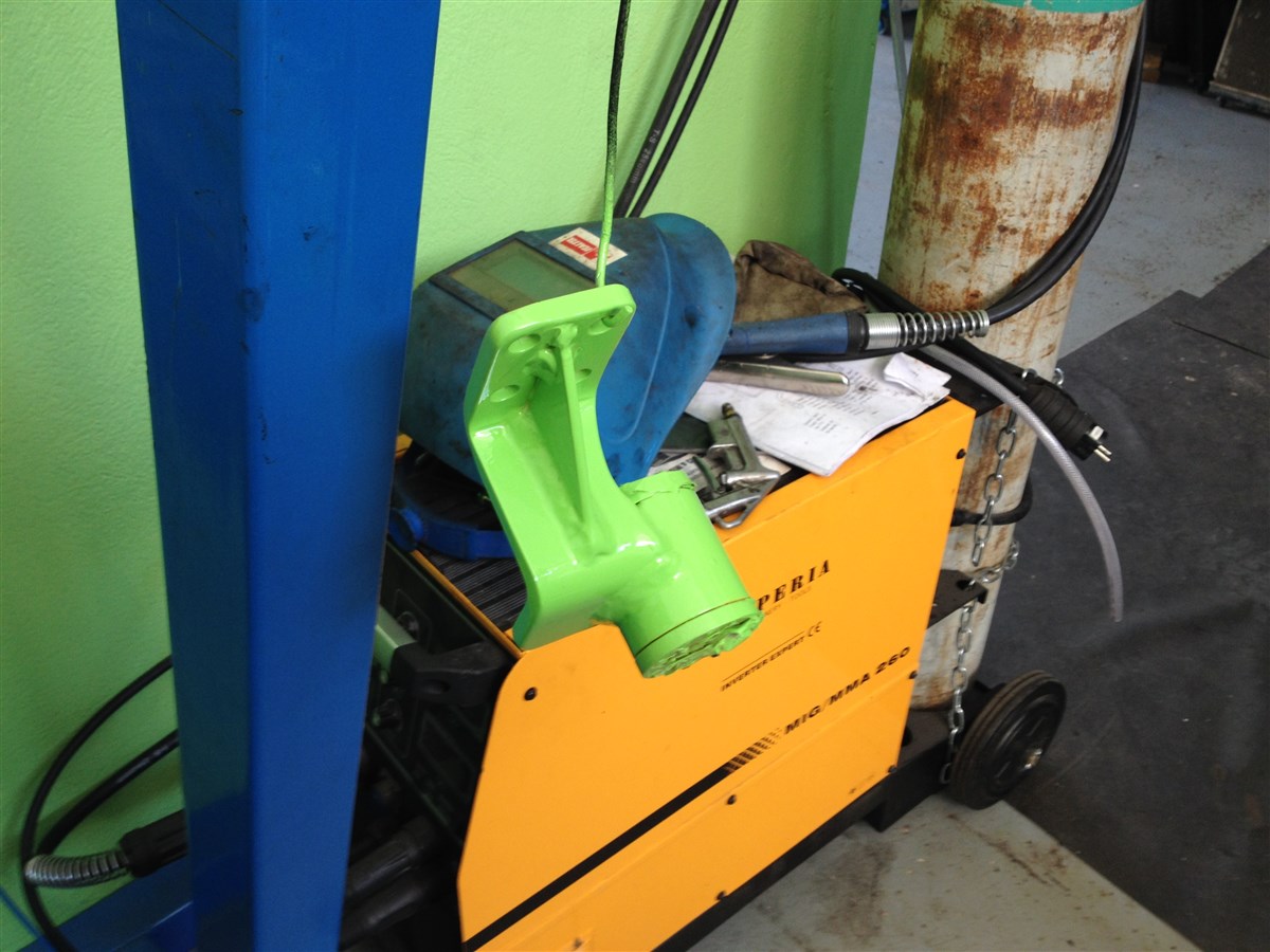

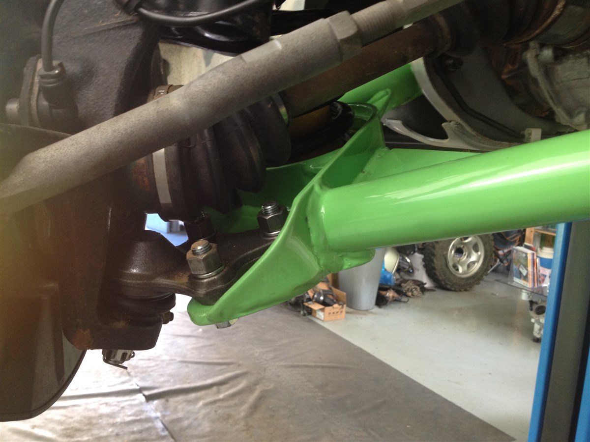

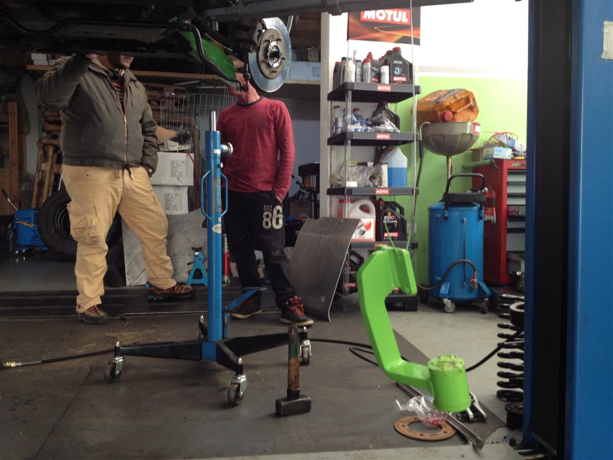

Έτσι κάναμε την μελέτη για το GV, καταλήγοντας στα παρακάτω.
:arrow:

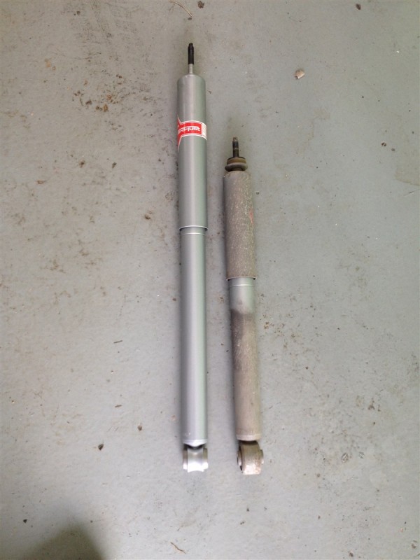

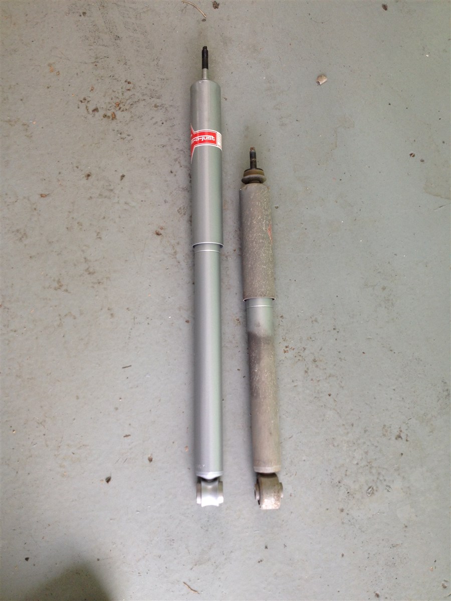

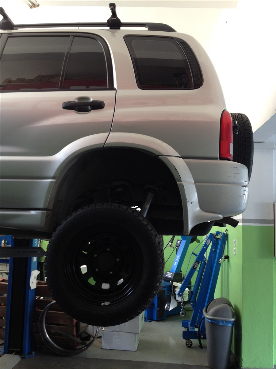

Αλλαγή στα αμορτισέρ πίσω + 9 , στα μπροστά αποστάτες + 5 .

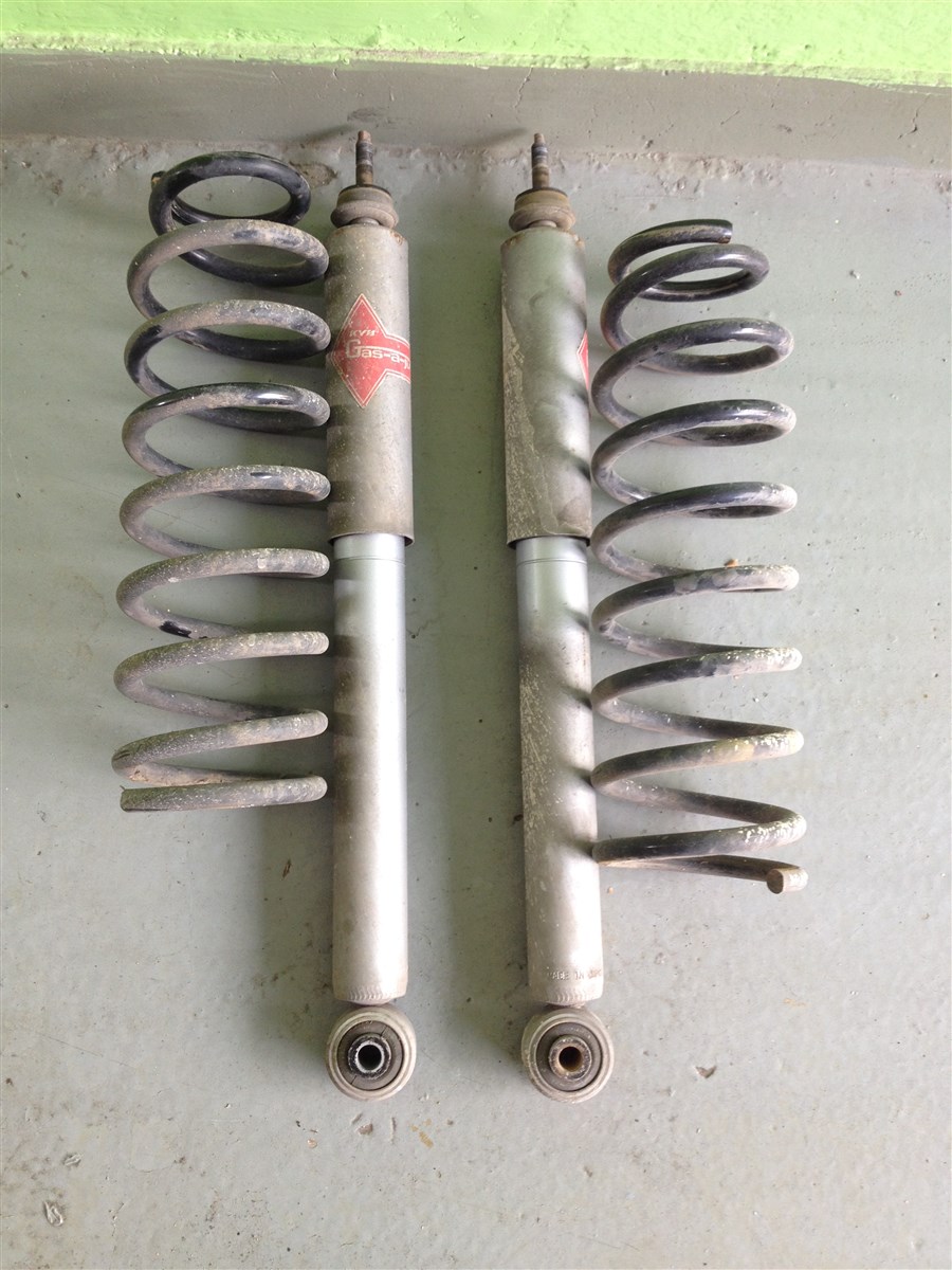

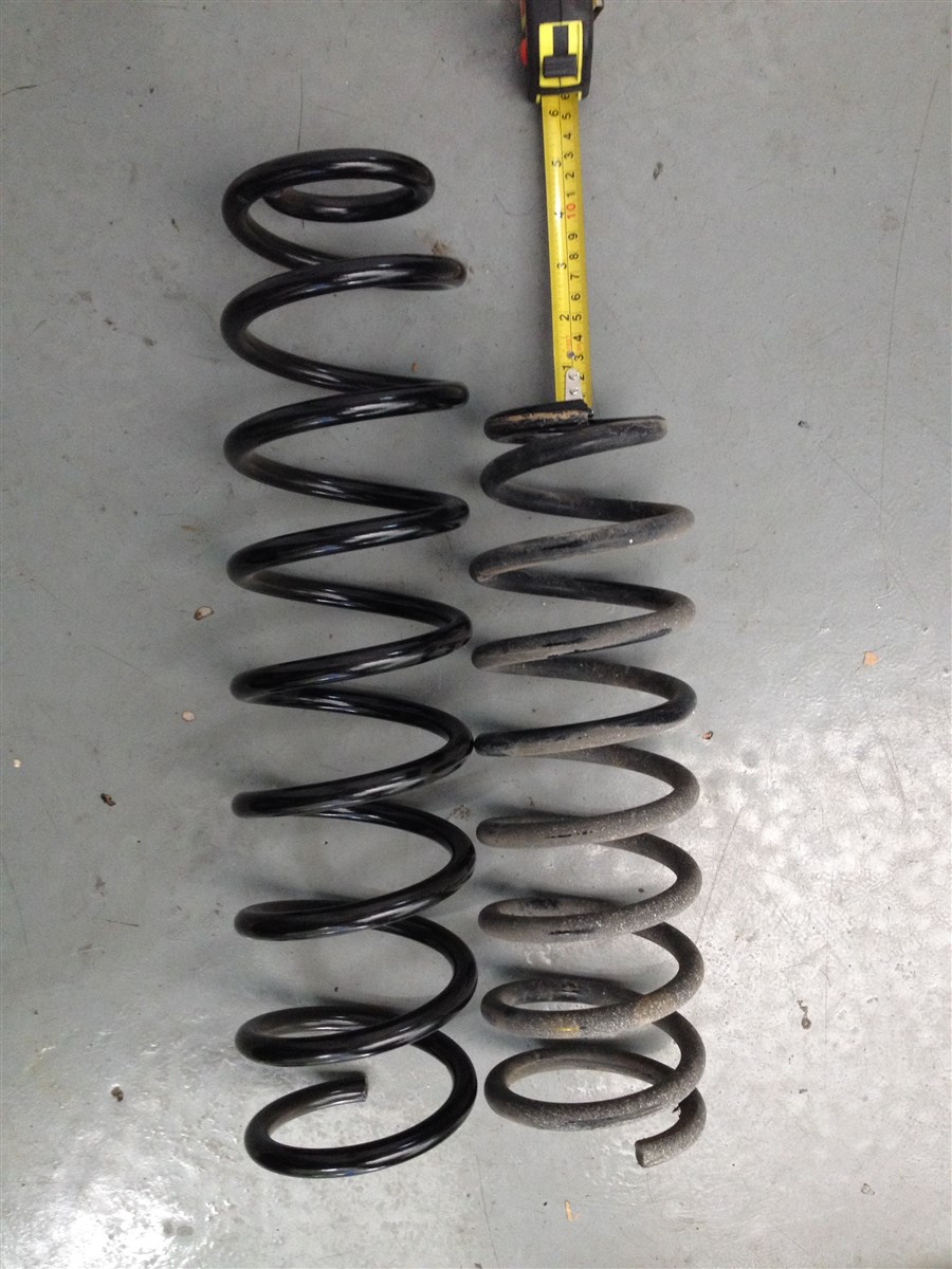

Αλλαγή στα 4 ελατήρια +10 πίσω , + 7 μπροστά .

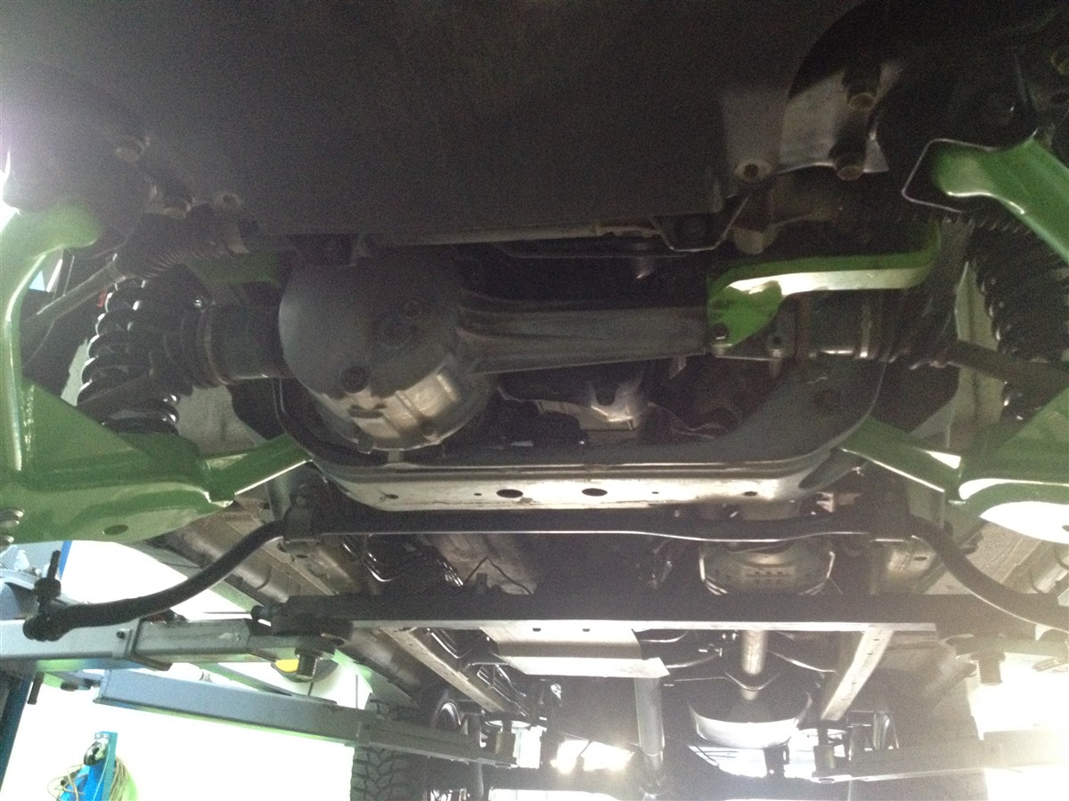

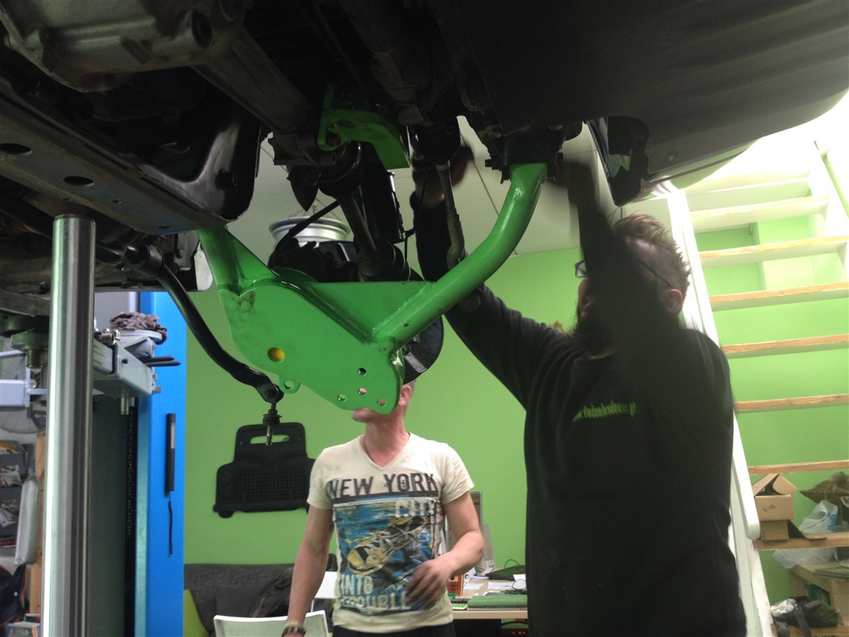

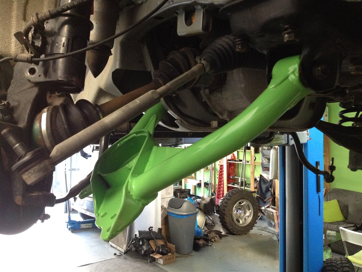

Αλλαγή στα ψαλίδια (furart) – Τουρκιας
Μπαλάκια ψαλιδιών .
Βάσεις χαμηλώματος μπροστινού διαφορικού (furart) - Τουρκιας .
Ρυθμιστής παναρ .

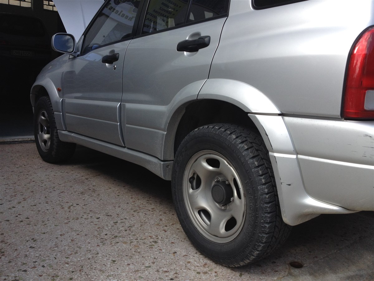

Καμπερ οβάλ τρύπα. Μπαίνουν και καμπεροβιδες ίσως προσεχώς
Ζάντες -25

πριν
παλιά
νέο - παλιό
ψαλίδι νέο
βάση χαμηλώματος
βάση χαμηλώματος
Μπαλάκια ψαλιδιού

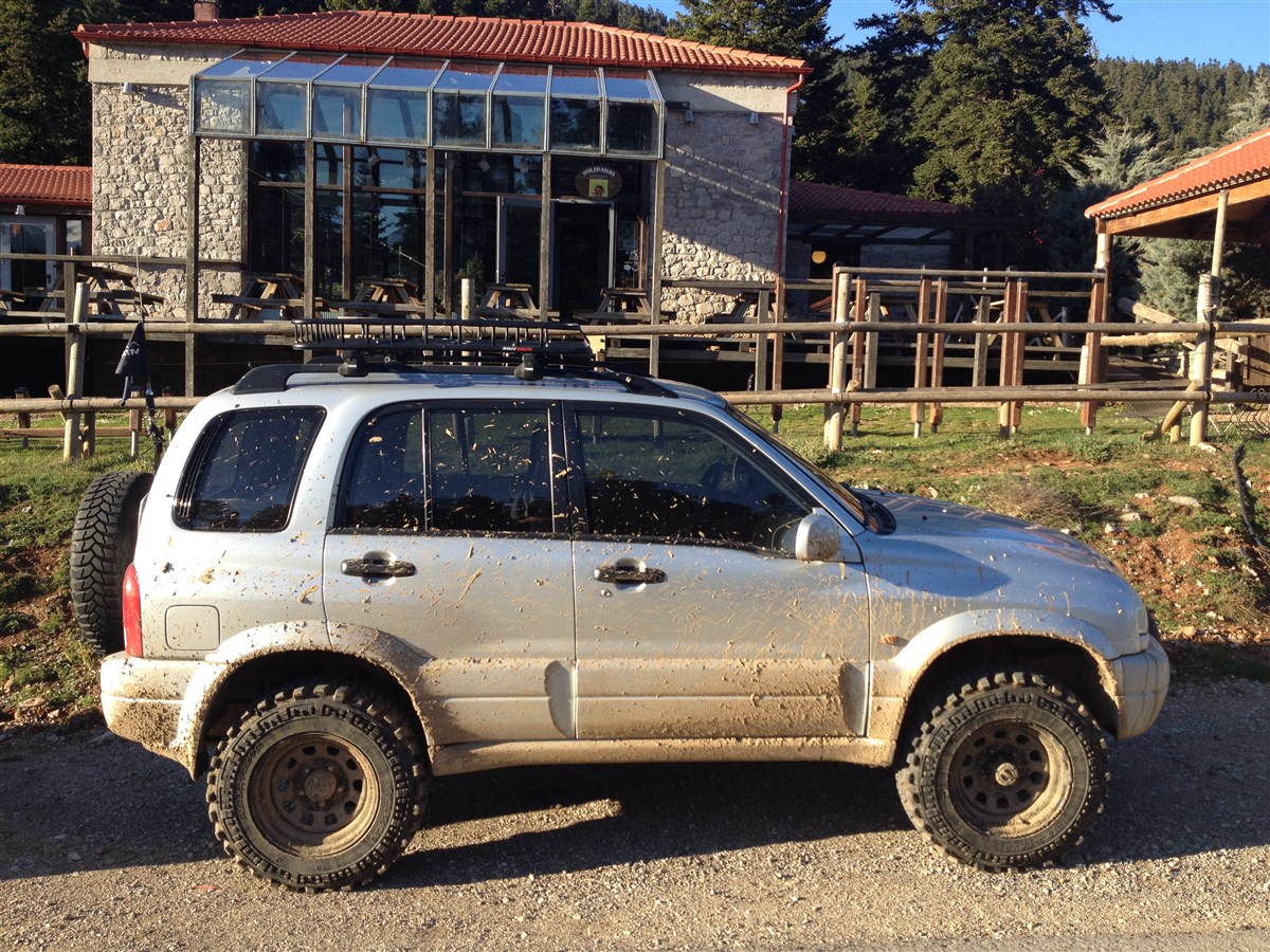

Σήμερα

Αποστάτες στις κάτω βάσεις των πισινών αμορτισέρ βάλατε;
Τί είναι η κάμπερ οβάλ τρύπα; (Μήπως εννοείς ότι κάνατε οβάλ την μία τρύπα του αμορτισέρ για να έρθει στα ίσα της η κάμπερ;)
