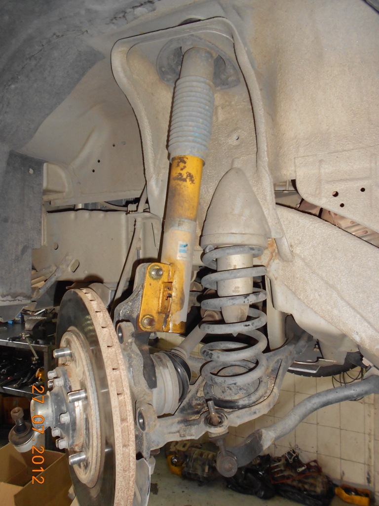

Μπροστά Άξονας -Η παλιά ανάρτηση

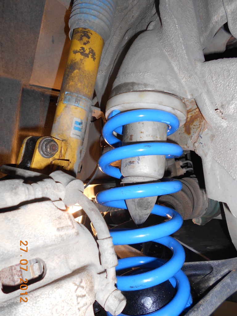

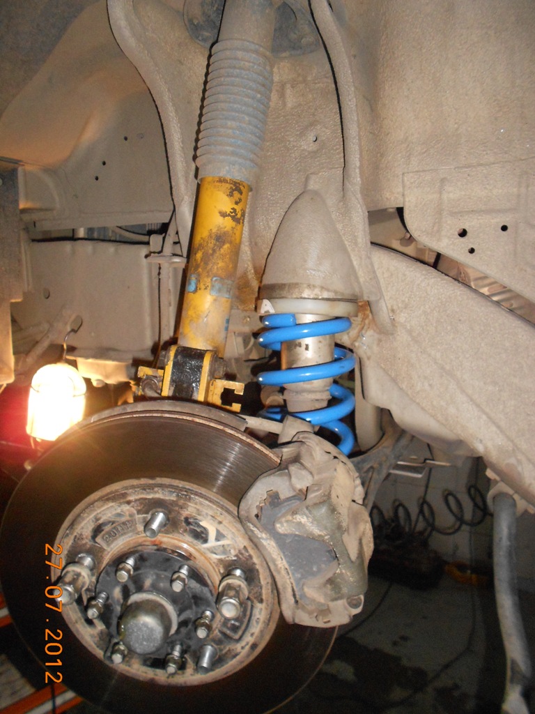

Μπροστά Άξονας -Η νέα ανάρτηση
Μπροστά Άξονας -Η νέα ανάρτηση 2

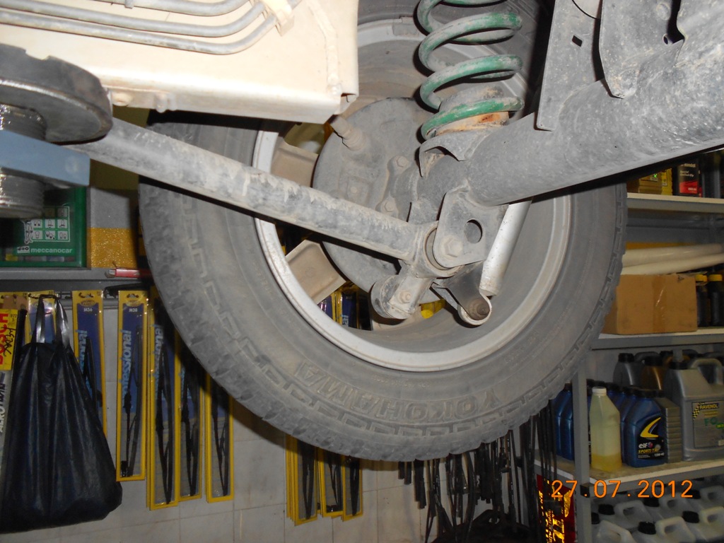

Πίσω Άξονας -Η παλιά ανάρτηση (το ελατήριο είναι το Mercedes)

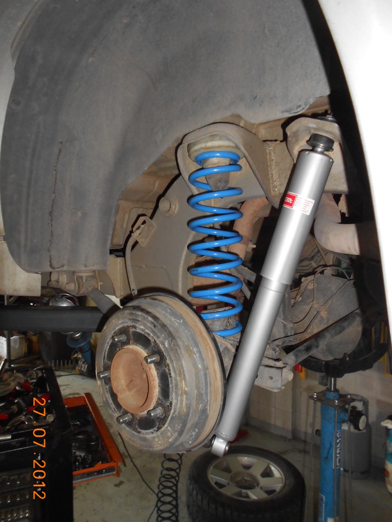

Πίσω Άξονας -Η νέα ανάρτηση

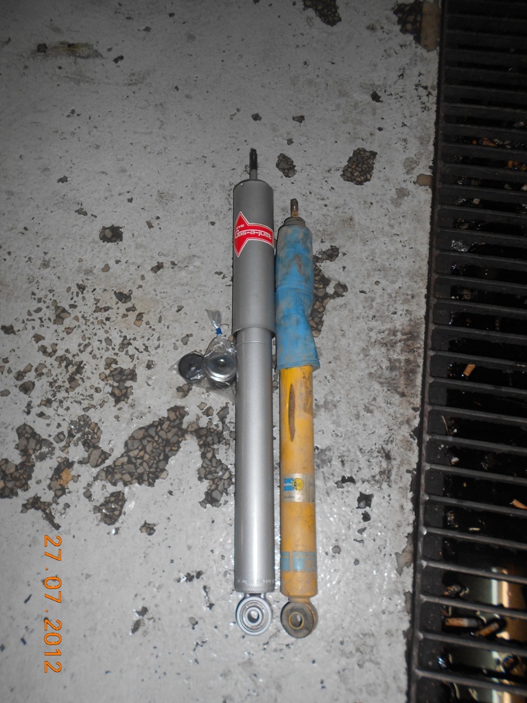

Το πίσω αμορτισέρ - βγήκαν τα Bilstein και μπήκαν τα μακρύτερα KYB

1) Χρειάζομαι πίσω repositioners αμορτισέρ? (http://www.bits4vits.co.uk/store/vitara ... d_173.html)
Γιάννη, όπως σου είπα και τηλεφωνικώς, πίσω οι 2 πόντοι αποστάτης είναι λίγοι, ιδίως αν σκέφτεσαι να δεχτεί μετέπειτα και την δεξαμενή LPG. Χρειάζεσαι τουλάχιστον 4,5cm που θα τους πάρεις με άλλον αποστάτη από αυτόν που έχεις.... (είναι από ερταλόν ή μου φαίνεται?) και με την βοήθεια των repositioners θα έρθει και το αμορτισέρ σου στην σωστή θέση λειτουργίας
ivan έγραψε:2) Χρειάζομαι μπροστά αποστάτη αμορτισέρ ?(http://www.bits4vits.co.uk/store/vitara ... od_16.html)
Οι αποστάτες που αναφέρεις στην αρχή
το είχε ψηλωμένο γύρω στους 5 πόντους μπρος-πίσω με τα εργοστασιακά ελατήρια και αποστάτες μπροστά, ενώ πίσω είχε αλλάξει τις σούστες με μεγαλύτερες και πιο σκληρές αγνώστου ταυτότητας
αφορούν μόνο τα ελατήρια? Αν ναι, τότε τα αμορτισέρ, αν έχουν το ίδιο μήκος με τα μαμά, τότε έχουν ήδη φάει τα ψωμιά τους, μιας και δεν δούλευαν τόσο καιρό σε σωστή θέση... και αν βάλεις νέα αμορτισέρ που έχουν το ίδιο μήκος, σίγουρα θα χρειαστείς τους αποστάτες...
ivan έγραψε:3) Αν η απάντηση στο ερώτημα 2 είναι ναι, μπορώ να βάλω άλλο αμορτισέρ, πιο μακρύ, μιας και σύντομα θα τα αλλάξω, και να γλυτώσω τον αποστάτη?
Εγώ έχω τα ΟΜΕ (made in Australia για να μην λένε κάποιοι :mrgreen: ) και είμαι ευχαριστημένος, φυσικά χωρίς αποστάτες
ivan έγραψε:4)Με δεδομένο ότι η μπροστά ανάρτηση μου φάνηκε σκληρή και μετά από κάθε εμπόδιο μου φαινόταν να χτυπάει δυνατά, έχει νόημα να βάλω αμορτισέρ αερίου-λαδιού?
ομοίως η ερώτηση, ο αποστάτης είναι από ερταλόν ή μου φαίνεται? Μήπως δηλαδή δεν είναι μόνο το bilstein που σου σκληραίνει το εμπρός σύστημα.... Εγώ μόλις έβαλα αποστάτες από "λάστιχο" να στο πω χοντρικά, κάθε κραδασμός εξαφανίστηκε από εμπρός.... (και από πίσω βεβαίως βεβαίως)

Φυσικά θα χρειαστείς αποστάτες στα αμορτισέρ. ΚΥΒ μαύρα βάλε όταν το αποφασίσεις για αλλαγή. Μεγαλύτερα σε μήκος αμορτισέρ (και δη ΚΥΒ μιας και ρώτησες) δε νομίζω να υπάρχουν για εμάς. Θα τα προεκτείνεις με τους αποστάτες. Εγώ φοράω προέκταση στο καλάμι και είναι μια χαρά.
Μπροστά σου φαίνεται σκληρή η ανάρτηση επειδή: i) τα αμορτισέρ σου είναι κοντά στα τελειώματα, ii) είσαι τεντωμένος από ελατήριο και χωρίς αποστάτη στα αμορτισέρ δουλεύουν κι αυτά τεντωμένα, με αποτέλεσμα κατά τη συμπίεση να είναι σκληρά. Δες σχετικά. Βέβαια είναι και οι αποστάτες του 1.5εκ. που φοράς! :wink:
