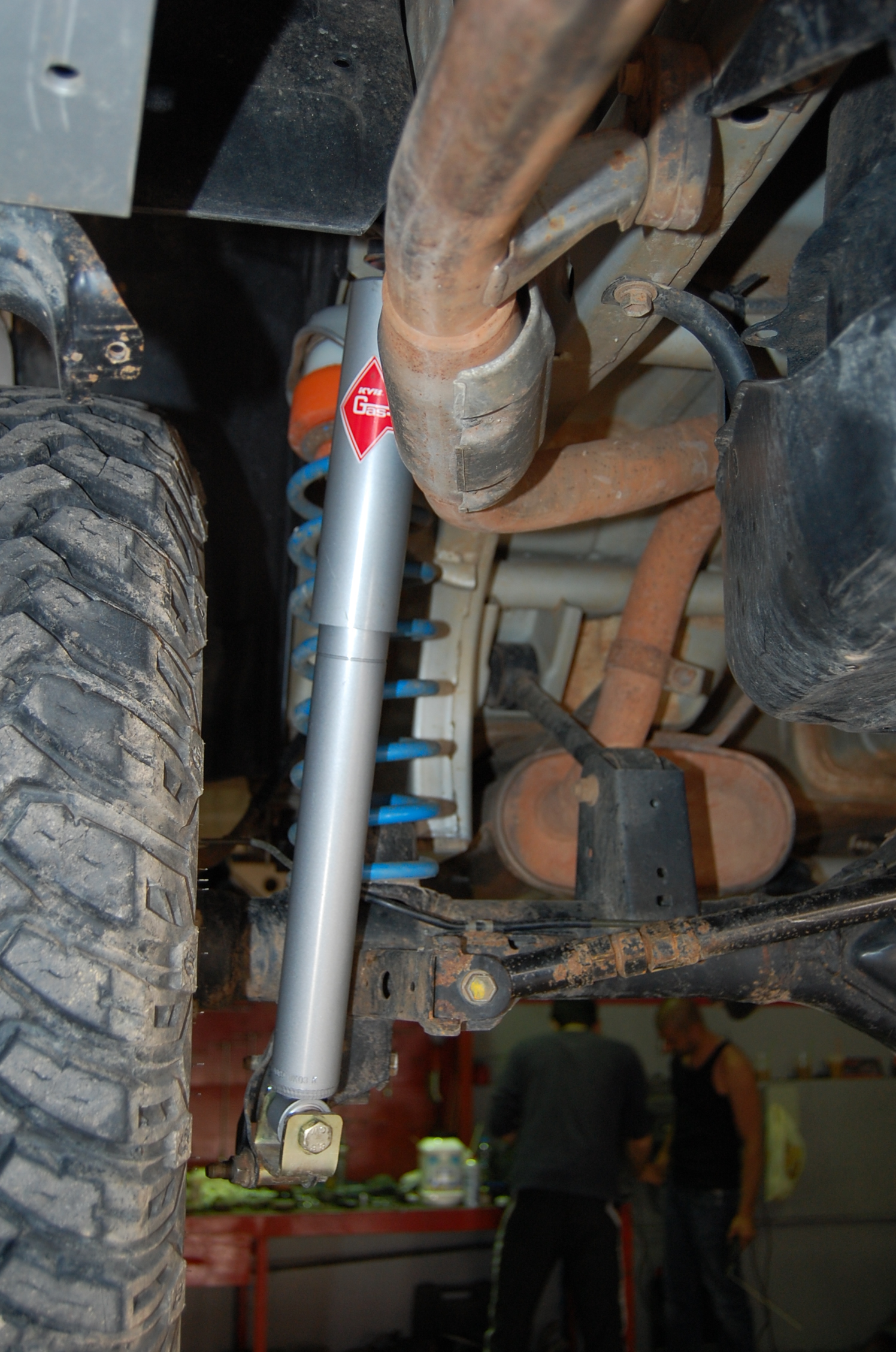

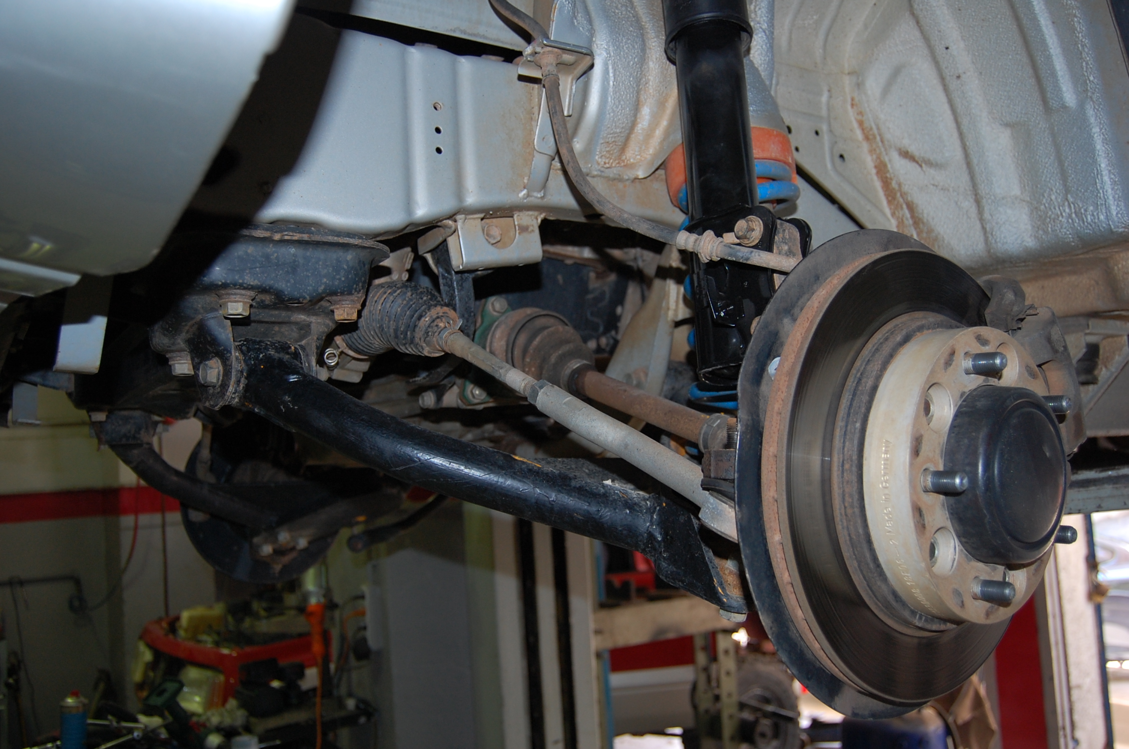

Πρωτη δουλεια Κυριακος Αθανασιου, αφου καναμε καποιες αποτυχημενες προσπαθειες να βρουμε μεταχειρισμενα ψαλιδια Calmini βαλαμε τα fourart, ευτυχως γιατι ειναι πολυ καλυτερα τελικα, πολυ πιο στιβαρα, με πολυουρεθανη στο πιατελο για να μην εχουμε τριγμους και κατι σινεμπλοκ τερατα, βαφτηκαν επισης μαυρα να ταιριαζουν με το σασι και να ειναι διακριτικα
Ψαλιδια fourart

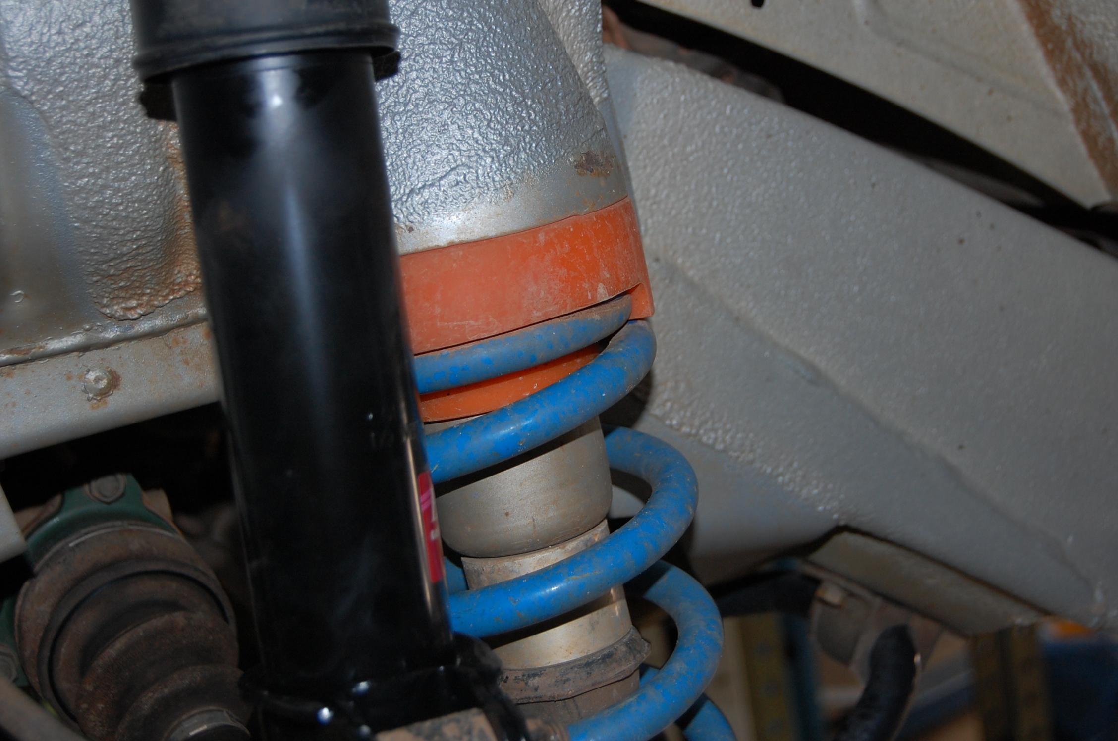

Το επιπλεον υψος ανελαβαν να δωσουν προσθηκες απο Bits4vits.com 2.5" μπρος πισω
Προσθηκες
Και επιπελον 3.5cm πισω για να ερθει στα ισα του το αμαξι καθως ηταν πιο ψηλο μπροστα, εδω να σημειωσω οτι λογω γωνιας ψαλιδιων οταν βαζεις 4ποντους αποστατη μπροστα το αμαξι παιρνει 5 η και 6 ποντους :o
Πισω επιπλεον προσθηκες

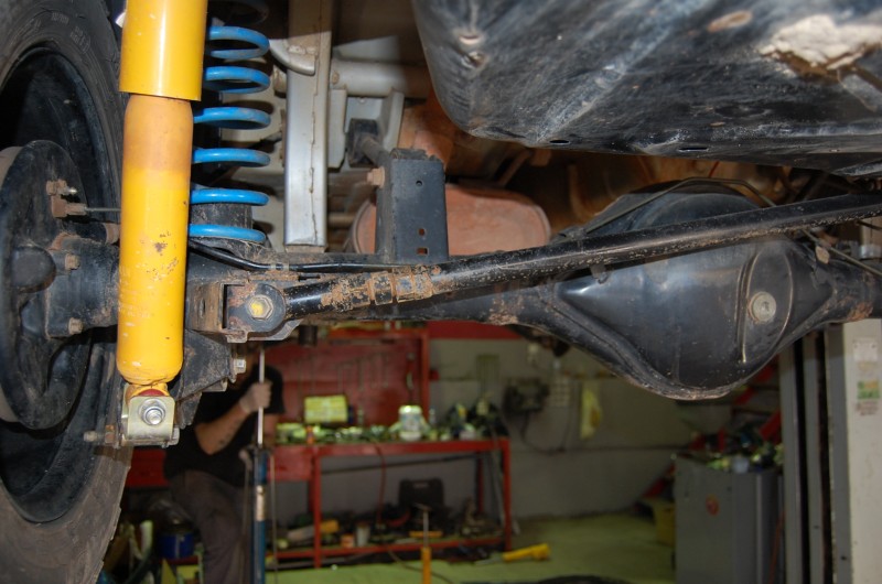

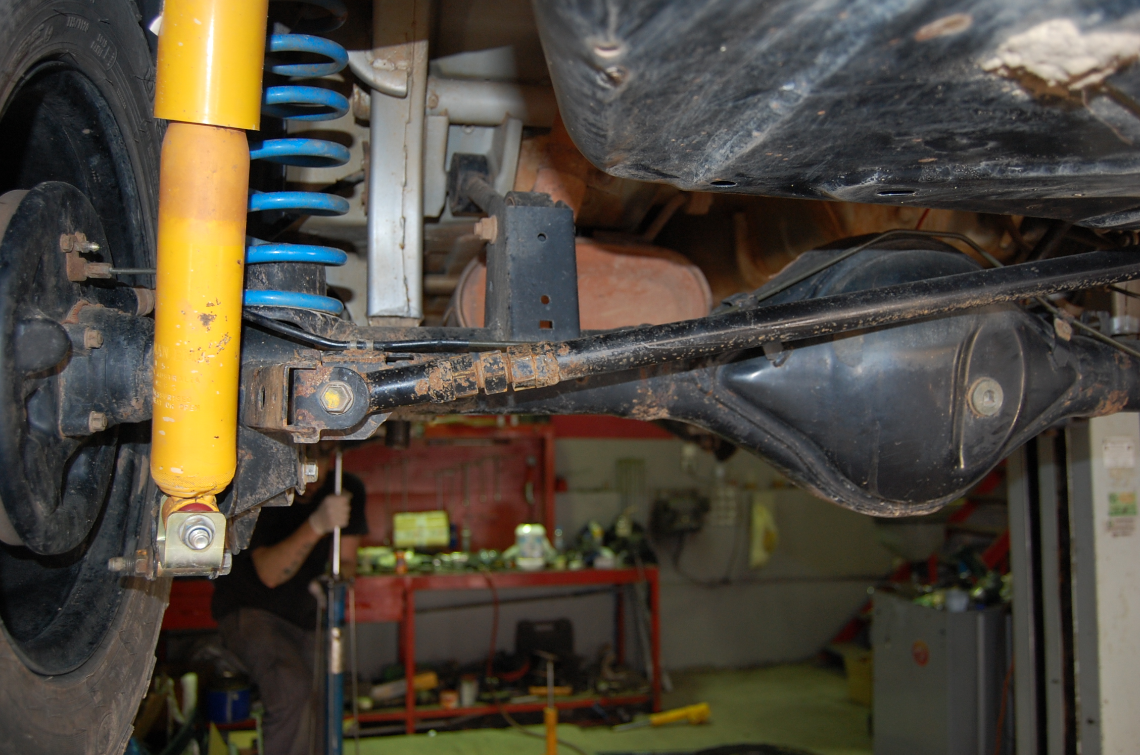

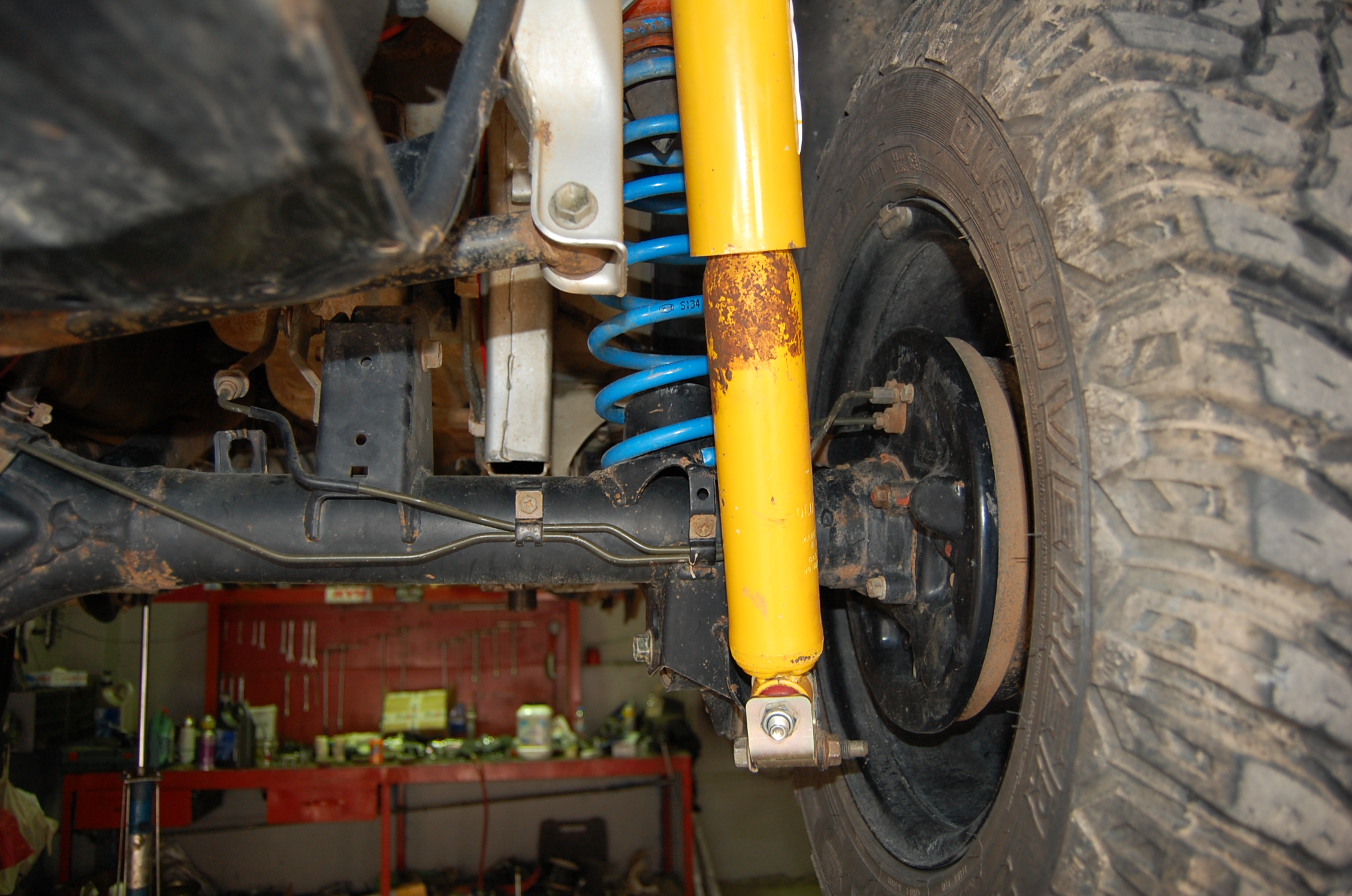

Το ψηλωμα ολοκληρωθηκε με αμορτισερ Kayaba-λυση Κυριακος Αθανασιου με αποτελεσμα που δεν περιμενα ουτε στα ονειρα μου, θα γραψω εντυπωσεις πιο κατω, και repositioners που δινουν λιγο επιπλεον ανοιγμα στο αμορτισερ και το τοποθετουν στην σωστη πλεον θεση ως προς τον αξονα κινησης
Kayaba πισω

Τα Kayaba πλεον μπροστα εχουν μαμα υψος και για το σωστο ανοιγμα τους φροντιζει η καμπεροπλακα που κατεβαζει το σημειο στηριξης τους 4+ cm εαν θυμαμαι καλα.

Πρωτα οι καμπεροπλακες, εδω ανελαβε ο Αμοργιανος, για την τοποθετηση τους χρειαζεται και αλλαγη των top mount με αυτα απο Vitara
Καμπεροπλακες
Απο πανω οπου φαινονται και τα top mount
Top mount με καμπεροπλακες

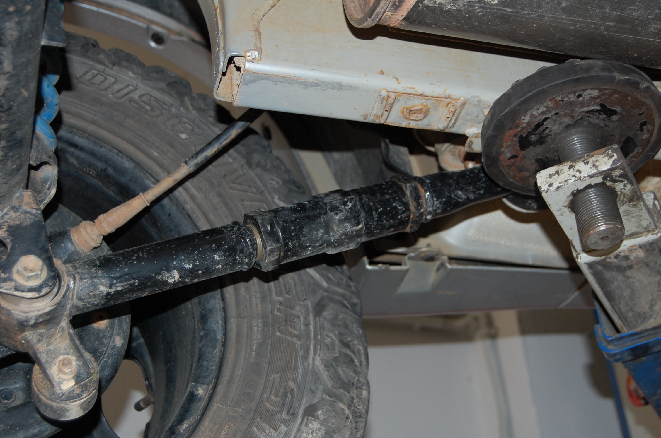

Για την ρυθμιση της γωνιας του πισω αξονα εγιναν τα μπρατσα ρυθμιζομενα στον Αμοργιανο επισης
Πισω ρυθμιζομενα μπρατσα
Και η παναρ
Παναρ

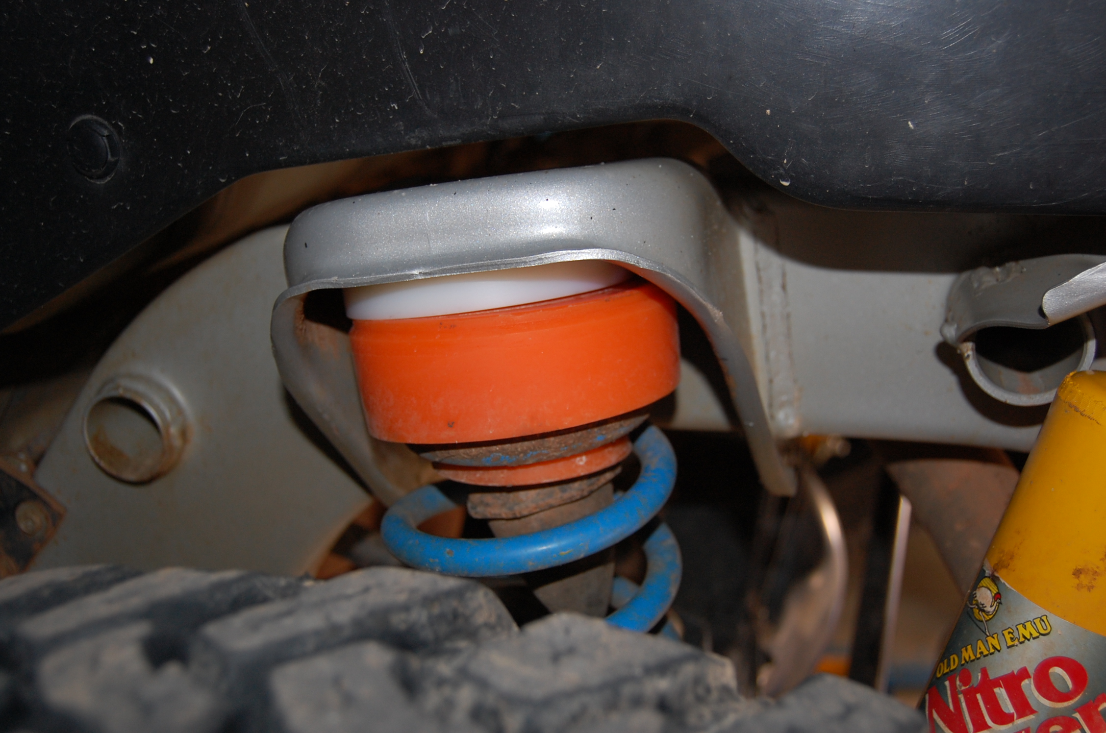

Την αναρτηση συμπληρωσαν τα μεγαλυτερα bumb stop μπροστα-πισω (φαινονται σε καποιες φωτο) για την προστασια των αμορτισερ και την ασφαλιση των πισω ελατηριων πισω :wink:

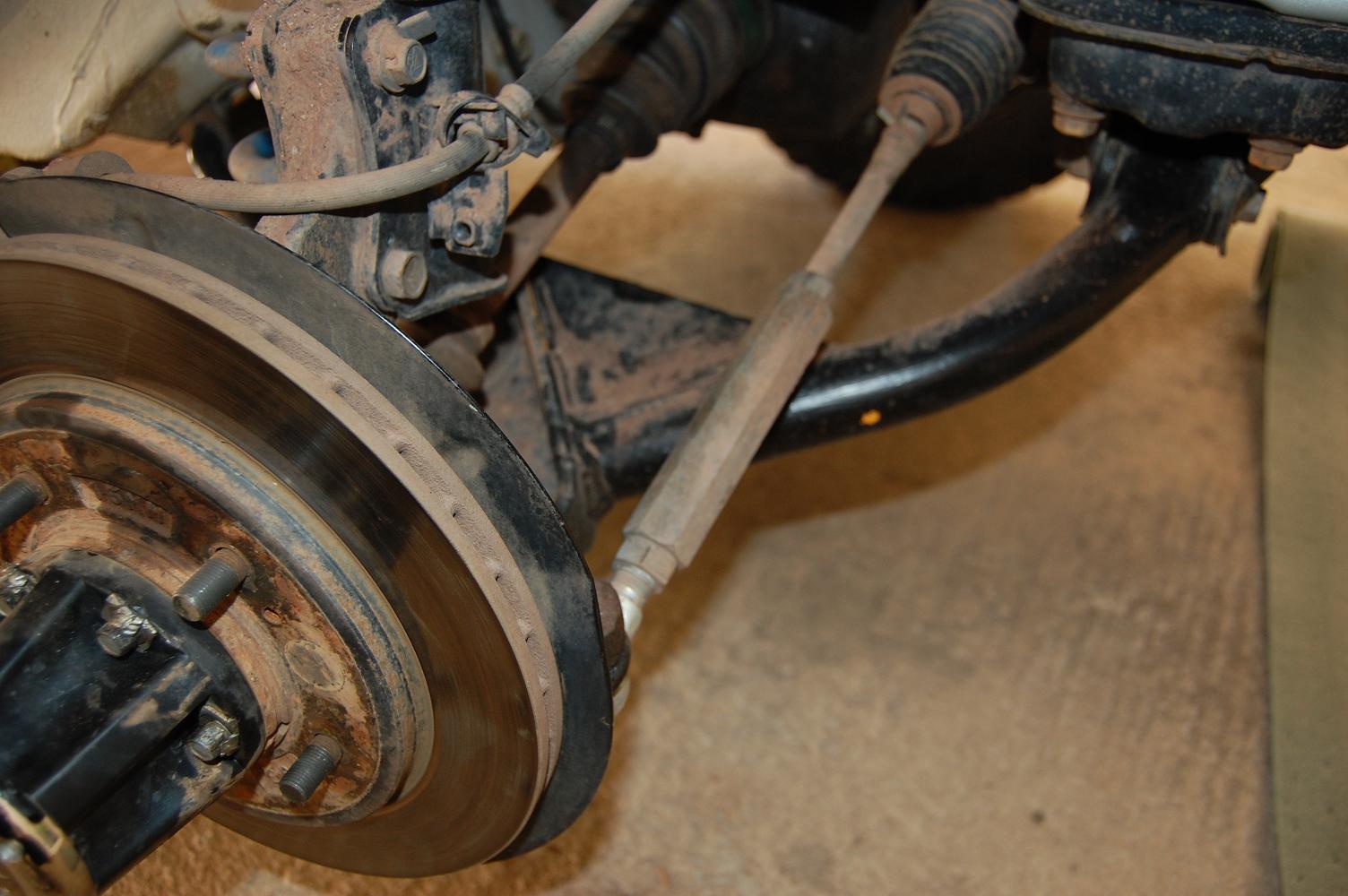

Η αναγκη που προεκυψε επισης ηταν να μεγαλωσουν τα ακρομπαρα του τιμονιου μιας οντας τα ψαλιδια μεγαλυτερα εχασαν αρκετες σπειρες στο βιδωμα με ενδεχομενο κινδυνο καποια στιγμη να σπασουν, η λυση δωθηκε με κατασκευη μεγαλυτερων πρεοκτασεων-καλαμιων στον τορνο και αγορα ακρομπαρων Vitara. (εδω χρωσταω την φωτο για να γινει πιο κατανοητη η μετατροπη)

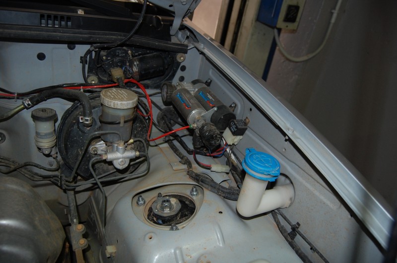

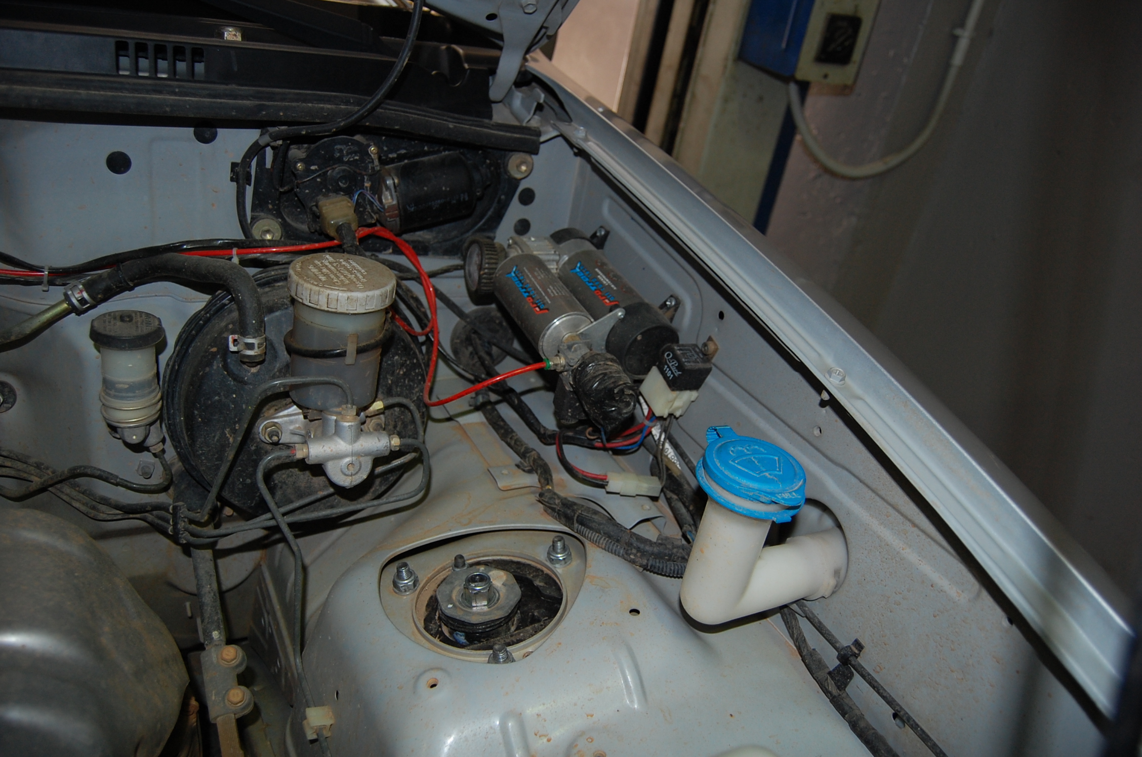

Τελος στην αρχη ανεφερα οτι θελει μια-δυο μικρορυθμισεις, το μονο προβλημα που υπαρχει αυτη τη στιγμη ειναι οτι δεν μου ερχεται η καμπερ στον δεξι τροχο, εχουμε μια αποκλιση μιας και κατι μοιρας ενω στον αριστερο ειναι 0.30, οι καμπεροπλακες εχουν τερματισει και φυσικα εχουν αφαιρεθει οι καμπεροβιδες που ειχαν αρχικα τοποθετηθει, οι εξηγησεις των πιθανων αιτιων που εχω μεχρι τωρα δεν με ικανοποιουν και μαλλον θα παμε για διανοιξη της οπης της δεξιας καμπεροπλακας ωστε να ερθει στα ισα του ο τροχος :!:

Και η φωτο που χρωστουσα :D , εγιναν μακρυτερα και πιο χοντρα καλαμια στον τορνο (ειχαν γινει απο τοτε βασικα αλλα τωρα δεησα να ασχοληθω :( ) για να ανταπεξελθουν στο μακρυτερο πλεον μετατροχιο και η αναρτηση ολοκληρωθηκε αφου επανατοποθετηθηκαν καμπεροβιδες, οι καμπεροπλακες δεν ειχαν αλλο περιθωριο δυστυχως να ανοιχτουν οι οπες
