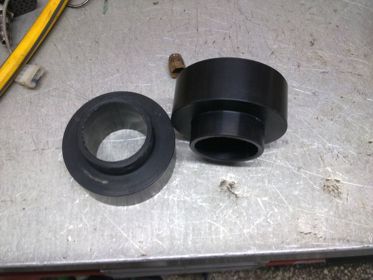

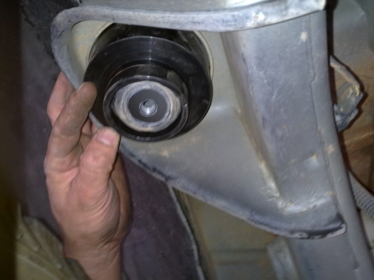

Μετά από τις , η τοποθέτηση έγινε στον Κοκολάκη Γιάννη ο οποίος ανέλαβε και ξηλώσαμε (αρχικά) και πήραμε μέτρα ώστε να βγάλουμε σχεδιάκι για να φτιαχτούν οι προσθήκες (38mm) σε τόρνο. Μετά από κάποια έρευνα αγοράς, (που μας ζητούσανε τα κέρατά τους), ο Γιάννης βρήκε τόρνο με 35€ την κάθε προσθήκη :dance: :dance:
Λεπτομέρειες:

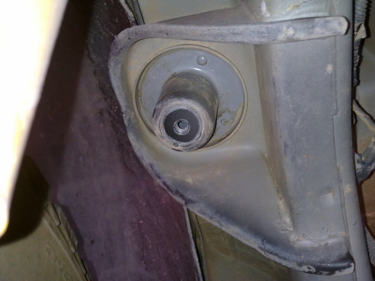

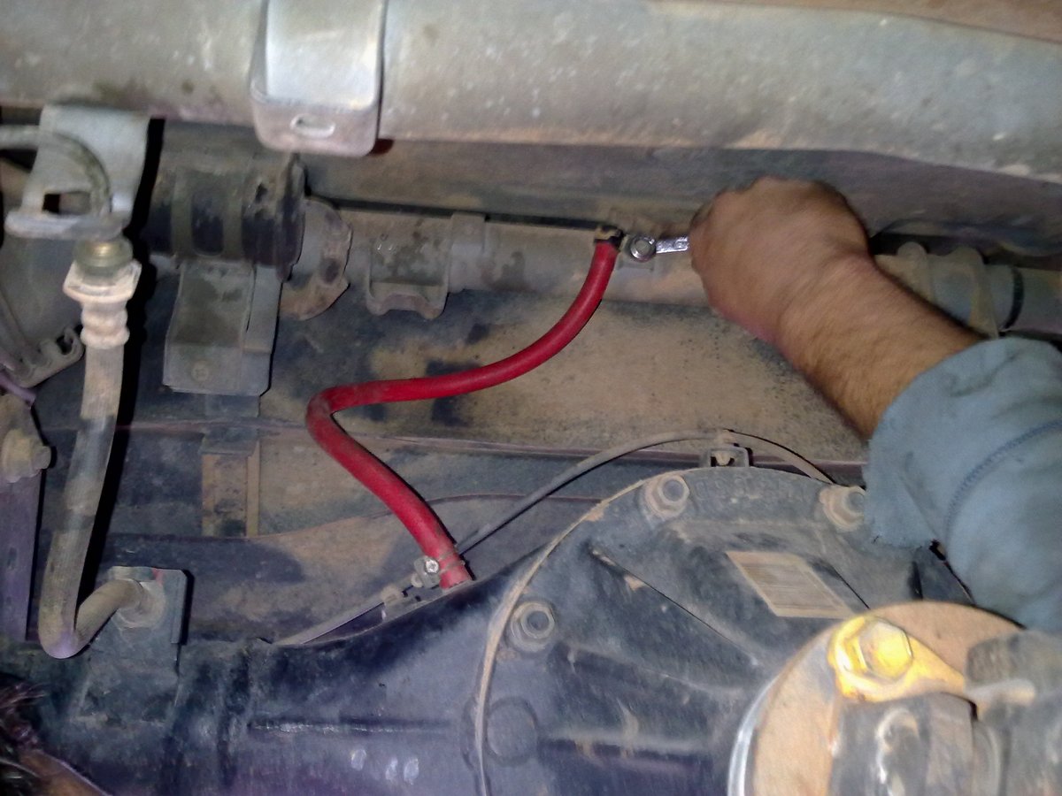

1. Μάκρυνε το σωληνάκι εξαερισμού του διαφορικού, μιας και ξεθηλύκωνε στο κρέμασμα, με άλλο (από πιεστικό συγκρότημα αέρα) 10cm πιο μακρύ.
2. Οι ντίζες από το χειρόφρενο, δεν ξεπιάστηκαν, διότι σε πλήρες κρέμασμα, οι τροχοί γυρνούσαν ελεύθερα χωρίς να τους "τραβάει" το συρματόσχοινο του χειρόφρενου

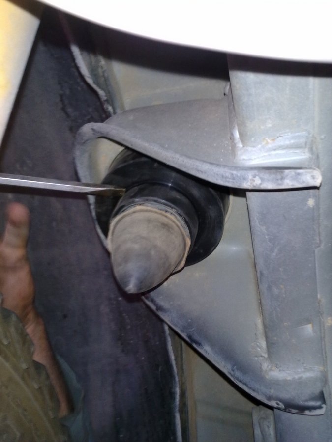

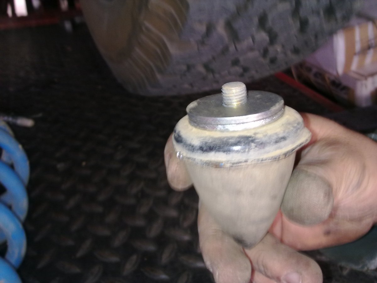

3. Στα Bump Stop μπήκαν 2 ροδελίτσες, για να κατέβουν λίγο μην "τραυματίζουν" οι "πάτοι" του το λεπτό σημείο της προσθήκης
4. Πριν σηκωθεί το αμάξι για την έναρξη της εργασίας, ξεσφίγχτηκαν τα μπράτσα, και μόλις τελειώσαμε, κατέβηκε, "πάτησε" καλά με λίγο μπρός-πίσω και ξανασφίγχτηκαν :wink:
5. Με την πανάρ κανένα θέμα, δεν έχει αλλάξει σχεδόν τίποτα σε σχέση με πριν.... 2-3mm διαφορά σε σχέση με πριν, οπότε δεν είναι επιτακτικής ανάγκης να κάνουμε τίποτα (άν είχα διαθέσιμα λεφτά, θα έκανα, να εξηγούμαστε :wink: )
6. Το slip yoke στον άξονα μετάδοσης απομακρύνθηκε κατά 5mm τίποτα δηλαδή. Έχει άλλους 5 πόντους τουλάχιστον ακόμα περιθώριο

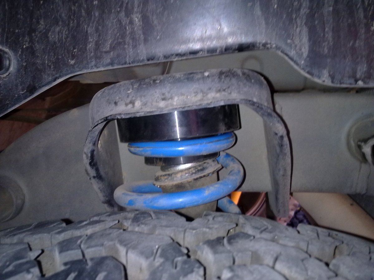

Τελικός απολογισμός λοιπόν, από "μαμά", έχω πάρει +5cm μπροστά και +7cm πίσω :dance:
Δεν μουριάζει, δεν παλαντζάρει στην εθνική, δεν κουνάει, δεν λυγάει :mrgreen:

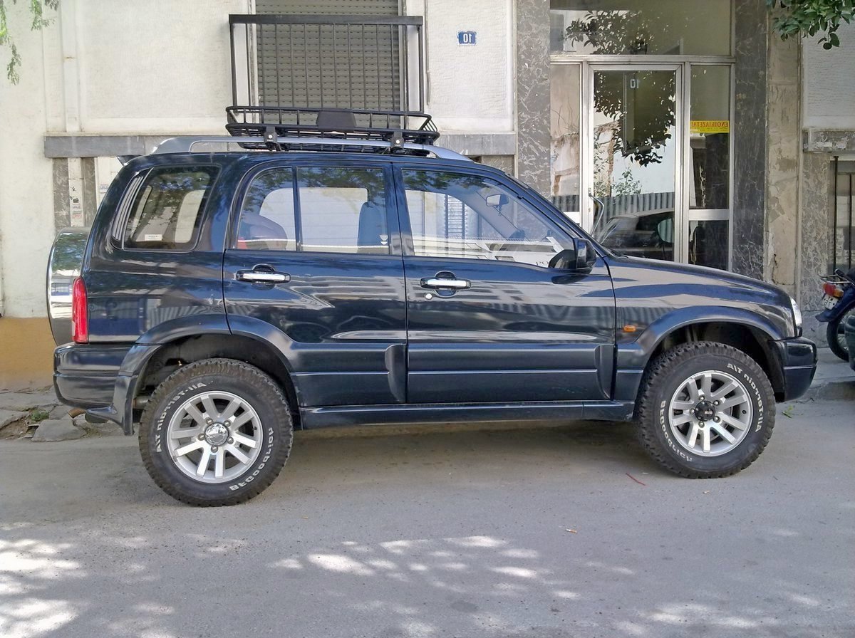

Πριν

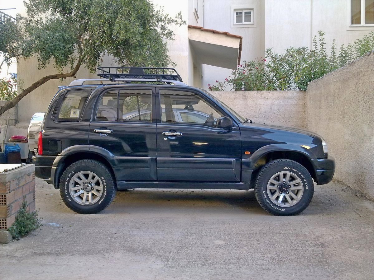

Μετά
Οι προσθηκούλες μας 38mm

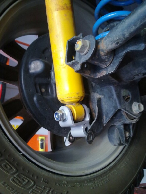

Η άρθρωση στο αμορτισέρ
Σωληνάκι εξαερισμού διαφορικού μεγαλύτερο κατά 10cm (για να έχουμε μελλοντικά περιθώρια!)

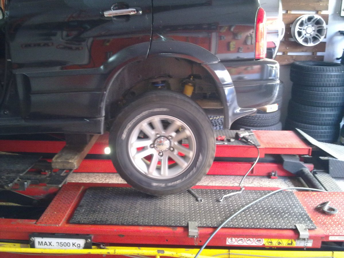

Ο πίσω άξονας κρεμασμένος στον αέρα με λυμένο χειρόφρενο και περιστρέφεται ελεύθερα
