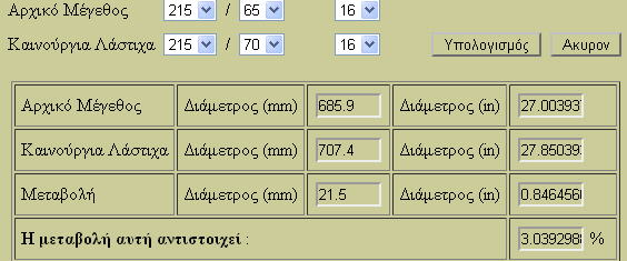

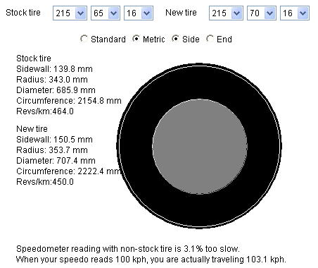

Φοράω τα Bridgestone Α/Τ 694 σε 215/65/16. Σκέφτομαι να αλλάξω λίγο τη διάσταση και να πάω σε 215/70/16. Η μεταβολή αυτή είναι 3% και κερδίζω +1.075εκ σε ύψος. Παρακάτω απεικονίζονται οι αλλαγές:
Φαντάζομαι ότι με τη "μαμά" 16άρα ζάντα του GV δε θα έχω πρόβλημα να βάλω τα 215/70/16. Σωστά; :roll:

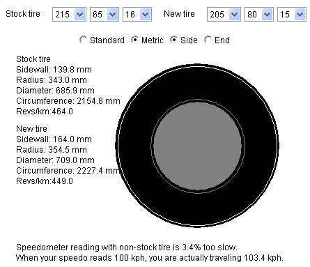

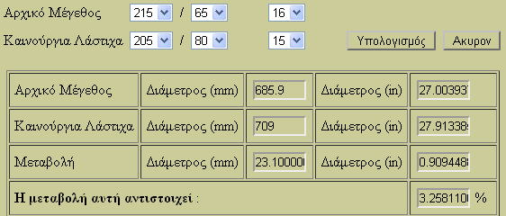

Mud σε διάσταση 205/80/15. Κερδίζω +1.15εκ σε ύψος και η μεταβολή σε σχέση με τη "μαμά" διάσταση ανέρχεται στο 3.26%, τιμή πιο αποδεκτή από αυτή του σεναρίου 1! Σε αυτή την περίπτωση οι αλλαγές απεικονίζονται παρακάτω:

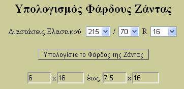

Οι διαστάσεις ζάντας που απαιτούνται είναι:

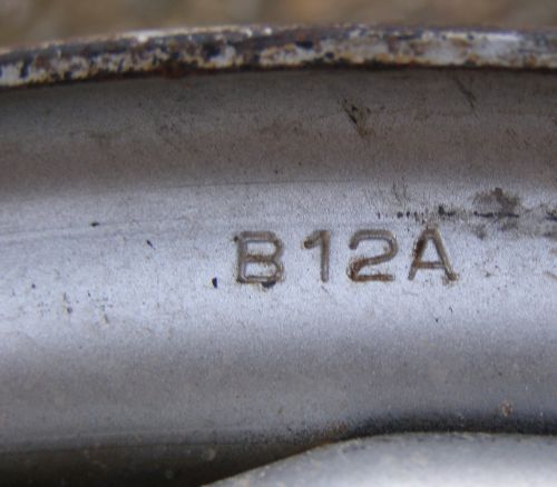

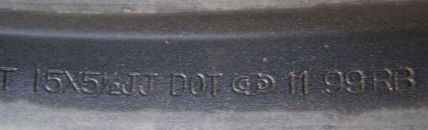

Η περί ης ο λόγος 15" ζάντα είναι η κάτωθι:
Με σήμανση ΕΞΩΤΕΡΙΚΑ:
και ΕΣΩΤΕΡΙΚΑ:
(στο τέλος μετά το RB γράφει και 2, απλά δε το πήρε όλο η φωτό).
Έτσι λοιπόν δε νομίζω να έχω θέμα να μην χωρέσει η διάσταση 205/80/15 στη συγκεκριμένη ζάντα. Από τη σήμανση που υπάρχει πάνω στη ζάντα, μπορεί κανείς να μου υποδείξει το offset;

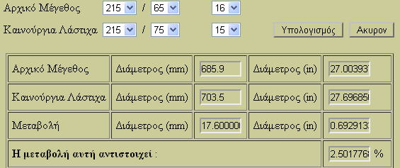

Mud σε διάσταση 215/75/15. Κερδίζω +0.88εκ σε ύψος και η μεταβολή σε σχέση με τη "μαμά" διάσταση ανέρχεται στο 2.5%. Θα προτιμούσα να κέρδιζα λίγο ύψος παραπάνω, όπως στο σενάριο 2, αλλά η διαφορά στη διάσταση αυτή είναι ότι αν θες πρωτογενές mud λάστιχο πρέπει να πας σε αυτή τη διάσταση. Σωστός; :roll:
Οι αλλαγές απεικονίζονται παρακάτω:

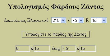

Σε αυτό το σενάριο όμως μας τα χαλάει η ζάντα!! Χρειάζεται:
κι εγώ έχω 15x5.5 :evil: Ή χωράει :?:

1ον και βασικό, δοκιμασες την ζαντα που εχεις στο GV σου εαν κάνει??
Εαν ναι παμε παρακάτω :wink:
2ον και σπουδαιότερο, σε αναγομωση οι διαστάσεις ειναι μεγαλύτερες τουλάχιστον ενα νουμερο, μπορεί και δυο, οποτε μην λαμβάνεις υποψη σου τον υπολογιστή, θελει μεζούρα και ψαξιμο.
3ον εφοσον εχεις 15" να βαλεις πρωτογεννες, 100euro παραπάνω αξιζουν.
4ον Στις ζαντες το offset περιγραφεται μετα απο το χαρακτηριστικό ΕΤ (ΧΧ), στις φωτό σου δεν το βλεπω, εμπειρικα οι συγκεκριμενες εχουν θετικό σιγουρα, ισως είναι +11 αλλα δεν ειμαι βεβαιος, εαν λοιπον τις τοποθετήσεις και δεδομενου του οτι ειναι 5.5" το μετατροχιο θα μικρύνει, θες αποστάτες οπωσδήποτε, φυσικα μπορείς να του εχεις σταθερους με ολες τις ζαντες.
Συνοψιζοντας λοιπον, Εφοσον οι 15" ταιριαζουν θα πας ή σε 215/75/15 πρωτογενες στα 71cm περίπου και θα εσαι ΟΚ, η σε αναγόμωση σε διασταση 215/75/15 επισης με την ελπιδα οτι το καλούπι δεν ηταν πολύ μεγαλο, εναλλακτικα 205/75/15, φυσικα πρπει να μετρήσεις πριν τοποθετήσεις.
