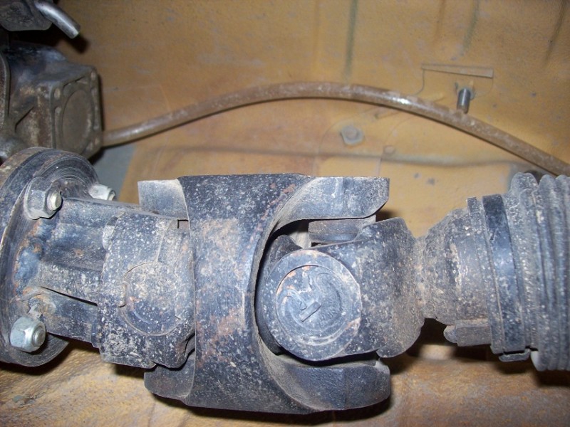

γιαννη για να μην γινω σαν τον κουλη και αρχισω να σε βριζω...θα σου εξηγησω...
οταν λεει διπλοσταυρο δεν εννοει να βαλει 2 σταυρους σε εναν αξονα ....αλλα εναν ετοιμο διπλοσταυρο με μπιλια στην μεση...
οπως φορανε τα wrangler ,hilux....αντε...παρε και μια φωτο απο το δικο μου για να καταλαβεις...
Re: Βελτίωση ανάρτησης GV 1.6 3d
Δημοσίευσηαπό Tzivitzonis » Τετ Αύγ 22, 2012 9:47 am
κυριακος αθανασιου έγραψε:οταν λεει διπλοσταυρο δεν εννοει να βαλει 2 σταυρους σε εναν αξονα ....αλλα εναν ετοιμο διπλοσταυρο με μπιλια στην μεση...

κανει μεγαλη διαφορα στον κραδασμο ο 2σταυρος....ισως να ειναι και η λυση στο προβλημα σας...
αλλα.....
1.κοστιζει λιγο(περιπου 100-150 ευρω)
2. πρεπει να προσεξετε να μην εχει κενα η μπιλια

Σύμφωνοι, αλλά εσύ φοράς εντελώς άλλο σύστημα στο αυτοκίνητο. Εμείς με το Γιάννη που έχουμε τον μαμά άξονα, θα πρέπει να πέσει τρελή πατέντα για ένα τέτοιο διπλόσταυρο σύστημα με μπίλια... Φαντάζομαι... :think:
κυριακος αθανασιου έγραψε:1.κοστιζει λιγο(περιπου 100-150 ευρω)
Όλος ο άξονας ή μόνο το δίσταυρο με τη μπίλια; Αν είναι όλος ο άξονας, ε όχι και κοστίζει! 100 m;inimum θέλουν τα μεταχειρισμένα για έναν μαμά άξονα!!
Δημοσιεύσεις: 38166
Δημοσίευσηαπό κυριακος αθανασιου » Τετ Αύγ 22, 2012 10:22 am
δεν θελει πολυ δουλεια...μονο ενα πλακακι να ταιριαζει...
και....οταν λεω 100-150 εννοω μονο το 2σταυρο μεταχειρισμενο...
ο αξονας θα σου παει κανενα 350-400 συνολικα

Θέλει λίγο πρόγγιγμα ο κκ Καλτσόγιαννος.....ΔΙΌΤΙ....
από 480φέυγα σελίδες ανέκδοτα κάθεται να σβύσει τα διπλά και στο πρότζεκτ του ΚΑΘ του κυρ Κώστα αλλά και στο δικό μου στη σελ 16 που έχει 2-3 φώτο με 2πλόσταυρους δεν τα θυμάται..θέλει κροτίδα μετά η όχι?? :lol: :lol: :lol: :lol:
Τέσπα...πλάκες και προγγίγματα οφφ και να πω τι με προβληματίζει στον διπλόσταυρο.... :idea:
Το βοηθητικό κιβώτιο του Βιτάρα και του Γκραντ έχουν "ολισθηρές ζεύξεις" στις εξόδους αντί για πλακάκια όπως πχ του σαμι.οπότε ο 2πλόσταυρος θα πρέπει να έχει το καρέ κολλημένο εξωτερικά και εφαρμοσμένο απόλυτα μιας και αν βγάλεις τους κεντρικούς οι βαλβολίνες αρχίζουν να τρέχουν.Επειδή δεν τον γνωρίζω μια ερώτηση σε κατασκευαστή κεντρικών αξόνων θα ήτανε το καλύτερο δυνατό. :wink:
Αν γίνεται είναι η καλύτερη λύση και φυσικά από θέμα αντοχής.

Αν και εχω να γραψω πολυ καιρο λογω ελλειψης χρονου θα ηθελα να σου πω την γνωμη μου πριν δωσεις λεφτα για κατι που μπορει να μην εχει αποτελεσμα.Το ''μυστικο'' για την ελλειψη κραδασμων οπως λεει και το αρθρο του nomad ειναι πως και οι δυο σταυροι πρεπει να εχουν ακριβως την ιδια γωνια.Δηλ. αν υποθεσουμε οτι η δυναμη της μιας γωνιας ειναι θετικη η αλλη πρεπει να ειναι αρνητικη με μεταξυ τους αποτελεσμα μηδεν. Γνωμη μου πηγαινε σε καποιον που ξερει να κανει καλα την δουλεια του, εχει καλα μηχανηματα και ασχολειται με 4χ4 να σου κανει μια σωστη ευθυγραμμιση για να τελειωνεις και να χαρεις το αμαξι σου.

Φώτη, ναι αυτό λέει, όμως από όσο κατάλαβα οι δύο αυτές γωνίες λειτουργούν σωστά έως κάποιο όριο. Αν ξεφεύγουν πολύ, το +- δεν αποδίδει. Διορθώστε με αν παρανόησα.
