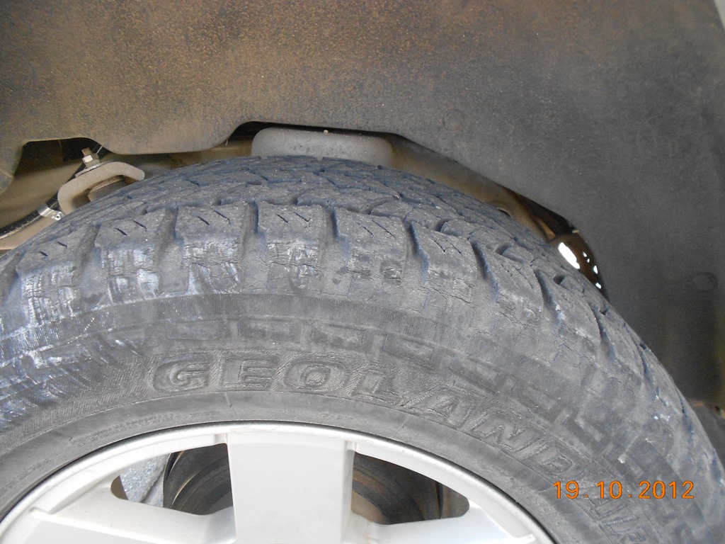

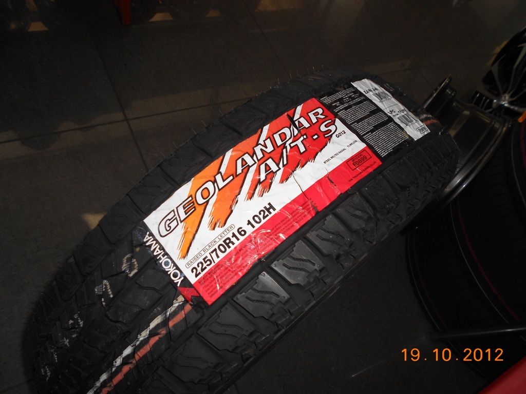

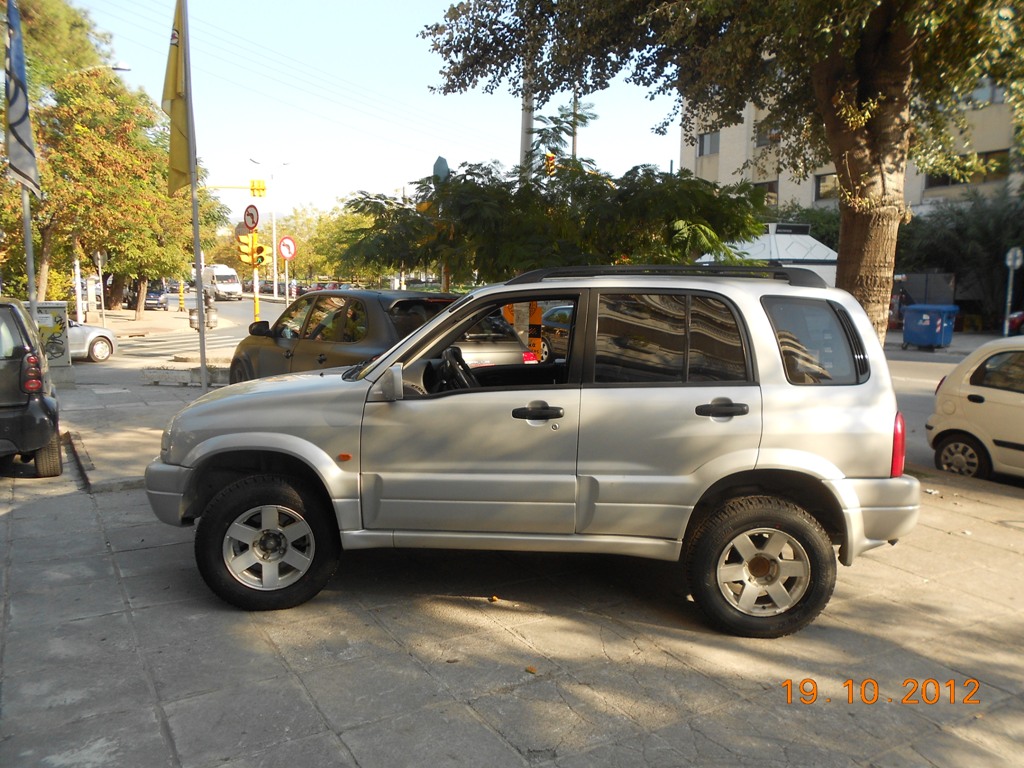

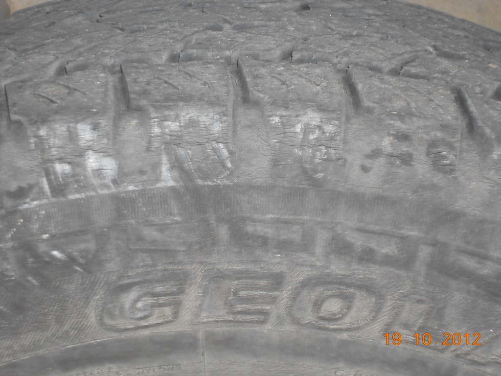

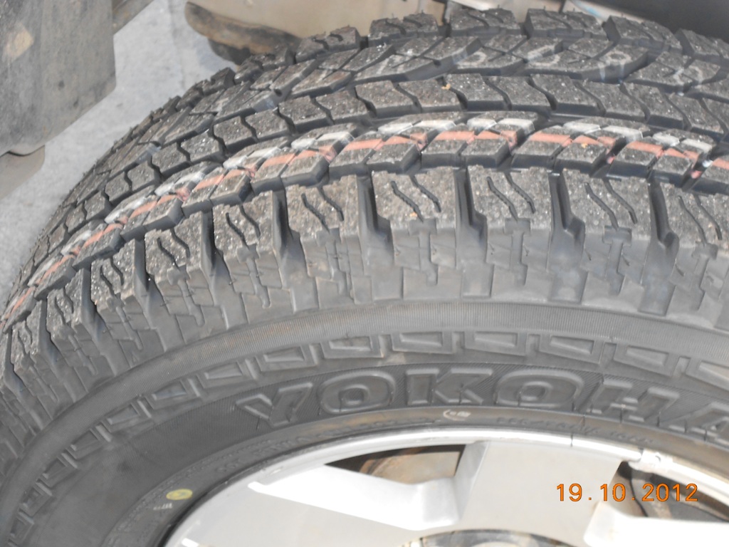

Παραθέτω φωτογραφίες από τα λάστιχα (παλιά και νέα) και την τελική όψη του οχήματος.
Οι πρώτες εντυπώσεις είναι θετικές καθώς το αυτοκίνητο πήρε άλλα 1,7 εκατοστά ύψους και οι θόλοι "γέμισαν" και φαίνονται πιο όμορφοι.
Στα αρνητικά θέλω να πω για το "κόψιμο" στην σβελτάδα του αυτοκινήτου (που έτσι κι αλλιώς εκεί πονούσε) αλλά και στο "μπούκωμα" στις χαμηλές στροφές (κάτω από 2.000rpm είναι ψόφιο).
Νομίζω ότι μια διάσταση μικρότερη θα ήταν καλύτερη (πχ 225/65/16)
Θέλω να πιστεύω ότι θα βελτιωθεί η κατάσταση με την τελική ρύθμιση του αερίου καθώς ακόμη δεν συμπλήρωσα ακόμη τα 3.000Km από την εγκατάστασή του.
παλιό λάστιχο
παλιό λάστιχο, ξεραμένο εντελώς
νέο λάστιχο "αν πότε τ'άλλαζα πάλι G012 θα έβαζα ναούμ"
το νέο 225/70/16
...και το τελικό αποτέλεσμα
