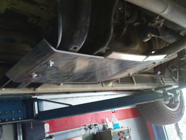

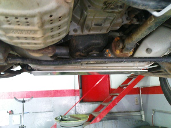

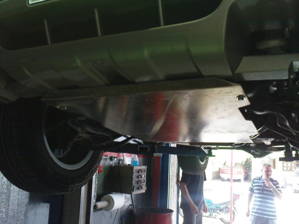

Μετά την ομαδική παραγγελία στο Μαλιδάκη, σήμερα τοποθετήθηκαν απο τον Κυριάκο οι ποδιές.
Μερικές επισημάνσεις που συζητήσαμε με τον Κυριάκο.
Κατ αρχάς η μπροστινή ποδιά έκατσε γάντι στο αμάξι, κανένα πρόβλημα.

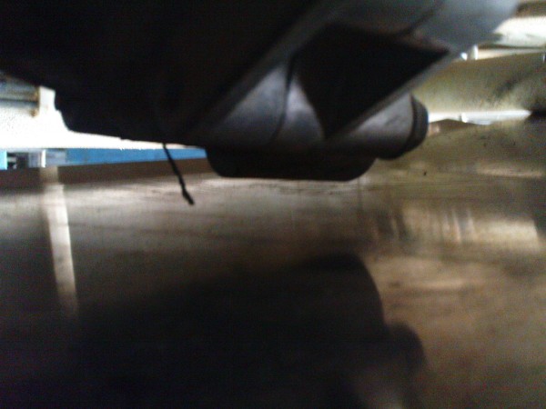

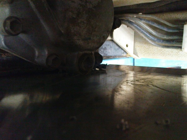

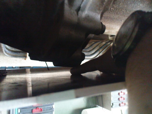

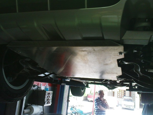

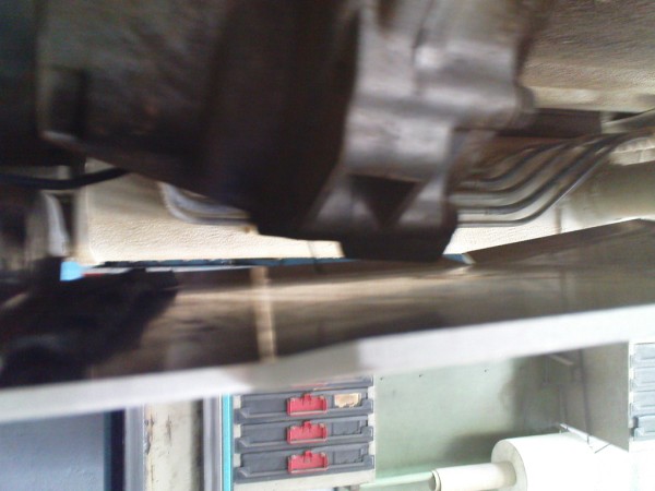

Η ποδια για το για το t-case ( το μακρυ GV) , κάθησε επίσης μια χαρά, αλλά υπάρχει ελάχιστη απόσταση απο το t-case. Οπως θα δείτε και στις φωτο οριακά ένα δάχτυλο κενό. Ισως θα έπρεπε να είχε λίγο μεγαλύτερη απόσταση γιατί με ένα δυνατό χτύπημα της ποδιάς θα χτυπήσει κατευθείαν πάνω στο t-case και θα το σπάσει.
Τσεκάρετε και τις φωτο αν και δεν είναι πολύ φωτεινές.
Συνεπώς οσοι έχετε το GV 2.0 προσοχή στο συγκεκριμένο σημείο.
Μετά απο συζήτηση που είχα με Κυριάκο ,προτείνεται να γυριστεί λίγο η ποδιά στο συγκεκριμένο σημείο προκειμένου να έχει περισσότερο αέρα απο πάνω.

Με γειες Αποστολη πολλη καλες οι ποδιες σου.Στο σειμειο που λες δεν ειναι ευκολο να χτυπηση εκει η ποδια αμα ειναι να βει καπου θα βρει μονο πισω εκει που εχει το μεγαλο μαυρο σιδερο απο την μανα του.εκει σινηθος βρησκει.ειναι πολη δυσκολο να χτυπηση εκει που λες και ειναι λιγο δυσκολο να στραβοσει τοσο πολη η ποδια ειναι σκλυρο υλικο.

Καλορίζικες Αποστόλη . Μια χαρά είναι η απόσταση μην σε ανησυχεί . Άλλωστε και να χτυπήσει δυνατά ακόμα και να βρει πάνω στον τράνσφερ δεν πρόκειται να σου κάνει ζημιά γιατί όλη την δύναμη θα την έχει φάει η ποδιά :wink:

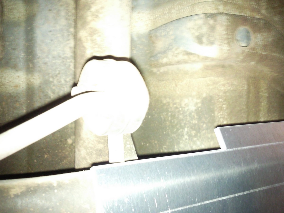

1. Για το κενό που λες μεταξύ ποδιάς και T-Case. Το κενό είναι ένα δάχτυλο απόσταση γιατί έβαλες την ποδιά κατευθείαν πάνω στη γέφυρα και τη πίσω κυκλική τραβέρσα. Αν έβαζες κάτι ανάμεσά τους - για μένα επιβάλετε για να μην "τραντάζετε" από τα χτυπήματα το σασί - π.χ. εγώ θα βάλω 1cm λάστιχα από αντικραδασμικά ή αν δεν βρώ 3 στρώσεις κομμάτια (εκεί που βάζεις και τις βίδες) από το κολάρο του ψυγείου που άλλαξα πρόσφατα, τότε το κενό θα είναι 2 cm. Αυτό βέβαια έχει να κάνει και με την κρίση του καθενός, αφού ο κάθε ένας, σκέφτεται διαφορετικά.
Το κεντρικό στρατζάρισμα έγινε 5 μοίρες γιατί αν γινόταν παραπάνω, η ποδιά δεν θα εφάπτονταν ακριβώς με την γέφυρα, αλλά θα είχε κλίση, με αποτέλεσμα όταν έβαζες τις βίδες, να "στραβοκαθόντουσαν" και με ένα μεγάλο μπαμ, να σπάγανε. Επίσης, η παραπάνω κλίση που θα έπαιρνε η ποδιά προς τα κάτω, θα είχε σαν αποτέλεσμα να "προεξέχει" προς τα κάτω, και να σου βρίσκει συνέχεια, ενώ τώρα, είναι σε απόλυτη ευθεία με το υπόλοιπο αμάξωμα του αυτοκινήτου.
Προτείνω λοιπόν, να βάλεις λάστιχα μεταξύ ποδιάς και σασί, θα κερδίσεις και απόσταση από το T-Case και αντικραδασμικότητα στο σασί.

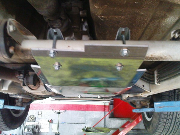

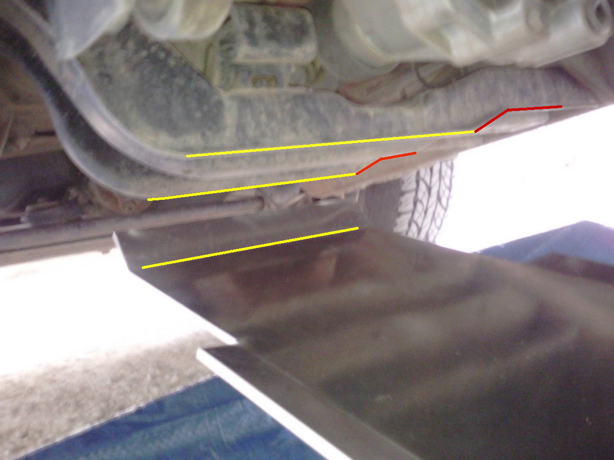

2. Επίσης παρατήρησα ότι την ποδιά την βάλατε αρκετά δεξιά. Το "κόψιμο" στο πίσω μέρος είναι γιατί η ποδιά σχεδιάστηκε για να τοποθετηθεί εκεί και όχι δεξιά. Αυτό γιατί, το μπροστινό μέρος της ποδιάς, πρέπει όπως είπα παραπάνω να εφάπτεται σωστά πάνω στη γέφυρα. Κοίτα στην παρακάτω φωτό:
Το σημείο όπου κάθετε η ποδιά κάτω από τη γέφυρα είναι οι κίτρινες γραμμές. Εσείς την βάλατε δεξιότερα, δηλαδή περίπου το 1/3 της κίτρινης γραμμής της ποδιάς, έχει μπεί κάτω από την κόκκινη γραμμή της γέφυρας, όπου εκεί η γέφυρα κάνει "καμπύλη" προς τα πάνω... Δηλαδή εκεί η ποδιά είναι στον αέρα. Αν την βάζατε αριστερότερα, τότε το "δοντάκι" στο πίσω μέρος της ποδιάς θα ερχόταν αριστερότερα. Τα U θα τα έπιανες στο κομμάτι που εξέχει από το εγκάρσιο σασί.
Βέβαια όλα αυτά είναι δικά μου σχέδια και σκέψεις, ο καθένας πράττει όπως το νοιώθει καλύτερα
