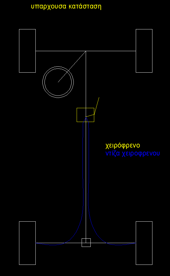

Το σύστημα αυτή τη στιγμή είναι περίπου έτσι :
Υπάρχων σύστημα

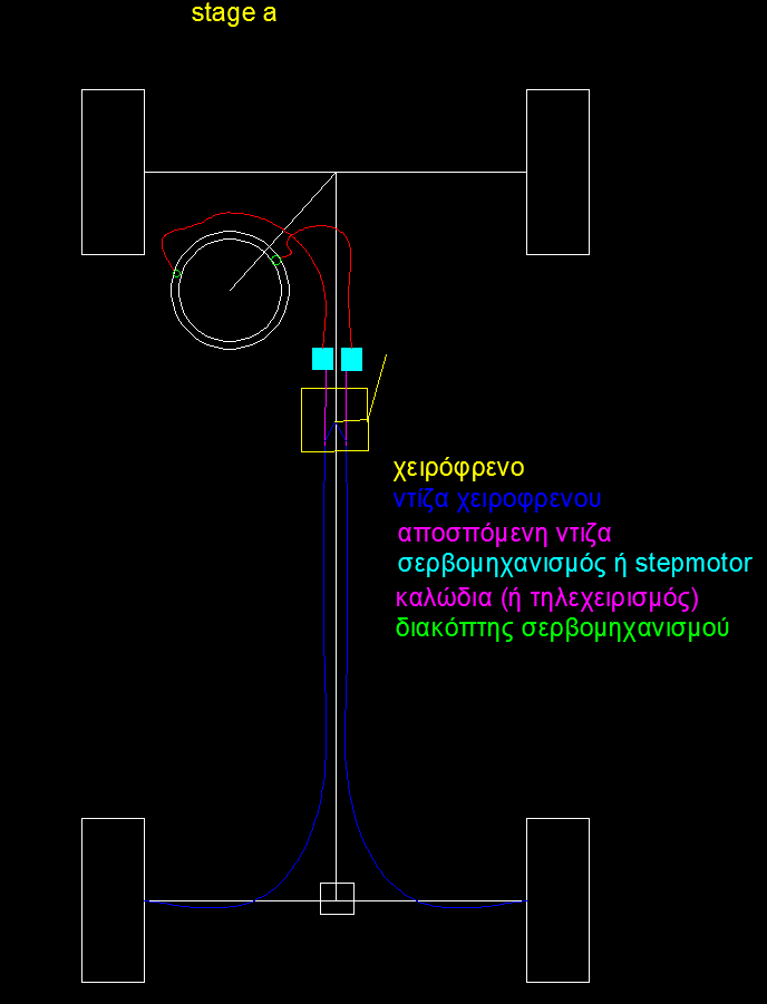

Το πρώτο στάδιο που σκέφτομαι είναι η προσθήκη σερβομηχανισμού ή stepmotor , ώστε αντι για ντίζες να έχω δύο button στο τιμόνι , που να ενεργοποιούν το κάθε φρένο αντοίστιχα ... (εδώ υπάρχει και η δυνατότητα πλήρους ελέγχου του συστήματος με κάποιο χειριστήριο που δεν ελέγχει μόνο το onn/off αλλά και ένταση όπως τα τηλεκατευθηνόμενα) . Φυσικά το όλο σύστημα θα πρέπει να μπορεί να απεμπλακεί έυκολα και χωρίς έργαλεία , οπότε ο σερβομηχανισμός σκέφτομαι να έχει αποσπωμενη ντίζα .
Stage A

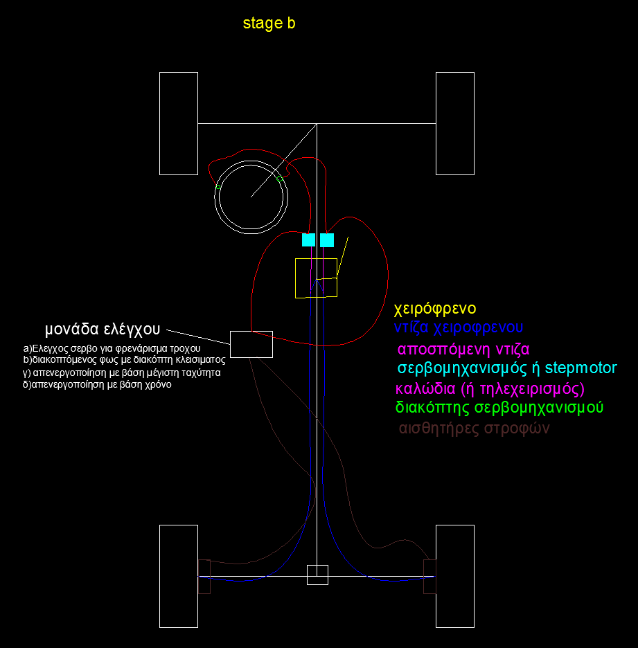

Δεύτερο στάδιο :
Αν καταφέρω και βάλω 2 αισθητήρες στροφών στις πίσω ρόδες (μάλλον στα τάμπουρα) , χωρίς όμως να επηρεαστεί η ζυγοστάθμιση των τροχών , μια μονάδα ελέγχου, βλέπει την διαφορά στροφών της κάθε ρόδας και αναλόγως την διαφορά εμπλέκει το φρένο που χρειάζεται ... τα χειριστήρια στο τιμόνι μπορούν να αφαιρεθούν. Σε αυτή τη περίπτωση εκτός απο την αποσπώμενη ντίζα , σκέφτομαι και έναν φωτιζώμενο διακόπτη τύπου αλάρμ , ώστε σε να γίνεται και ηλεκτρικά η απομονωση του συστήματος , και να υπενθιμίζει συνεχώς οτι είανι ενεργοποιημένο .
Stage B

Είμαι στα στάδια της πολύ πρώιμης μελέτης , με το βασικό μου πρόβλημα να είναι οι αισθητήρες των πίσω τροχών ...
Υπόλογίζω οτι τα εξαρτήματα του όλου συστήματος θα είναι πολύ οικονομικά , (αν και οι εργατοώρες πολλές) , και με ενδιαφέρει να μπορεί να υπέρκαλύψει τέτοιου είδους εμπόδια ... Όταν θα έχω ανάγκη για πιό ζόρικα πράγματα θα πάω σε ένα κανονικό μπλοκέ με κομπρέσσορα ...

Που θα βρεις σερβοκινητήρα που να τραβάει ΑΠΟΤΟΜΑ το συρματόσχοινο? Και πως θα τον αποσπάς "εύκολα" όπως λες?
Η επίδραση την οποία θέλεις να έχει το σύστημα, πρέπει να είναι στιγμιαία και ακαριαία.... κάτι που δεν μπορείς να το καταφέρεις με αυτόν τον τρόπο....

Πάνο , ακόμα είμαι στο ψάξιμο , θεώρισα την λύση σερβοκινητήρα ή στεπμοτορ καλύτερη , γιατί θεωρούσα οτι το φρενάρισμά θα πρέπει να γίνει προοδευτικά και όχι απότομα , ώστε να μην δώσω απότομες ροπές στον άξονα και ταλαιπωρείτε . Αν τελικά καταλήξω οτι πρέπει να γίνεται στιγμιαία η όλη διαδικασία η λύση είναι ακόμα πιό εύκολη , καθώς μπορώ να χρησιμοποιήσω solenoids , που σε ταχύτητα παίζουν σε δέκατα δευτερολέπτου , και απο δύναμη φτάνουν τα πολλά κιλά τραβήγματος ή σμπρωξίματος ...
Επίσης για το θέμα απόσπασης ... για την ώρα δεν σκέφτομαι να αποσπάται ο σερβοκινητήρας , αλλά να μπορώ να απεμπλέξω την εξτρά ντίζα .. Η απλοική για την ώρα λύση που έχω στο μυαλό μου για αυτό είναι , ντίζα με βαρελάκι στην μιά μεριά και φωλιά για το βαρελάκι στην άλλη , δεν ξέρω πως ακριβώς λέγεται αυτό αλλά το χρησιμοποιούσα παλιά για φρένα ποδηλάτων και νομίζω ακόμα και τώρα όλες οι μανέτες κάπως έτσι δουλεουν (σαν κουφιο μπουλόνει ένα πράγμα που έχει άνοιγμα ίσα να περνάει το βαρελάκι και με το που τραβιέται λίγο φωλιάζει) .
