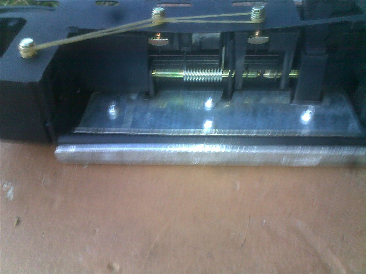

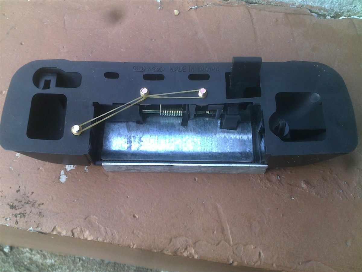

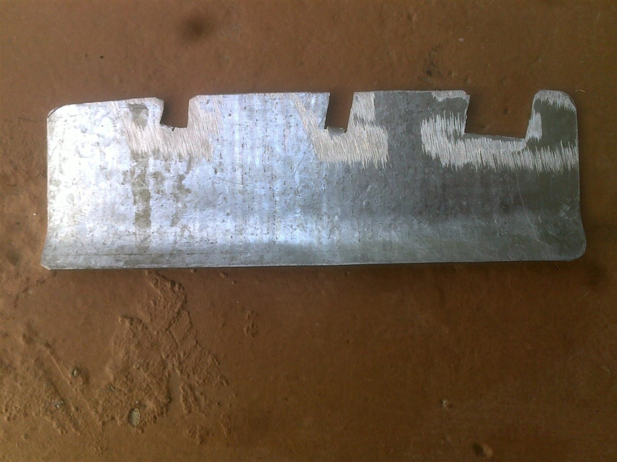

Δημοσίευσηαπό panoshm » Κυρ Οκτ 06, 2013 11:11 pm

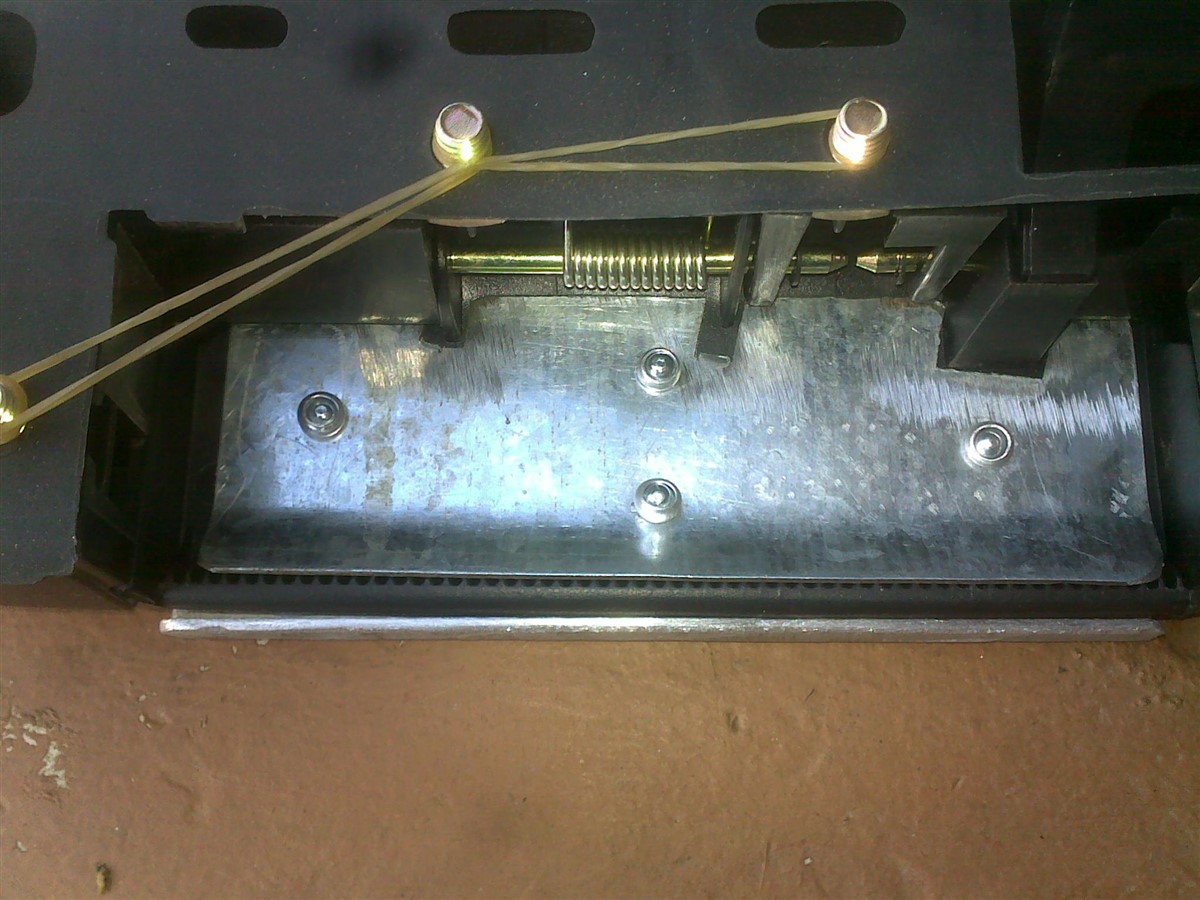

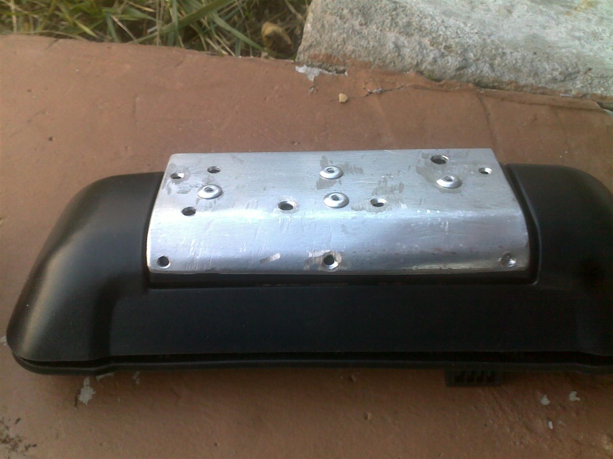

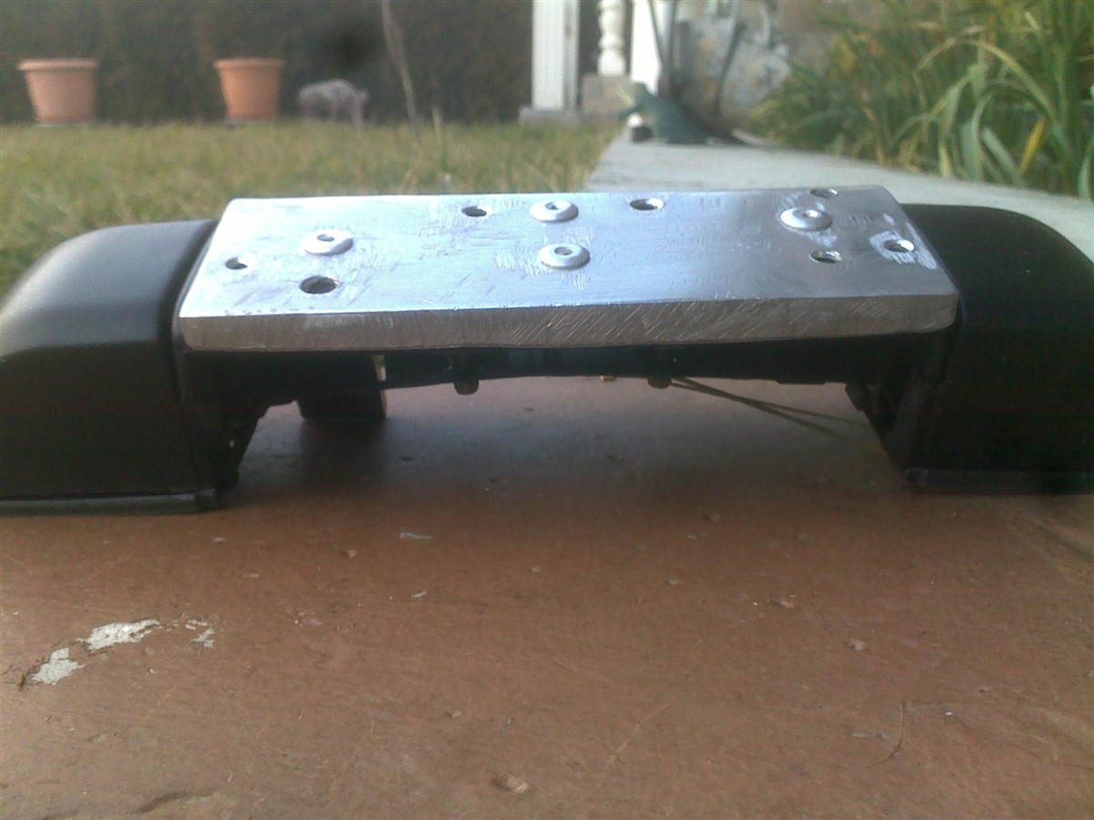

Lefkoulis έγραψε:Αν δεν βαλεις το αλουμινιου το κομματι δεν θα γινει δουλια?
Δηλαδη σκετη κολλα? :think:
Λόγω του είδους της κόλλας (2 συστατικών που γίνεται ένα "σώμα" με το προς κόλληση υλικό) λογικά δεν χρειάζεται.... αλλά ένα φυλλαράκι 0,7mm για ακόμα περισσότερη "ενίσχυση" δεν κάνει κακό ;-) (και δεν είναι φύλλο αλουμινίου, αλλά inox :whistle: )

Το 'χει θάψει μέσα στην κόλλα Κώστα! ;-)

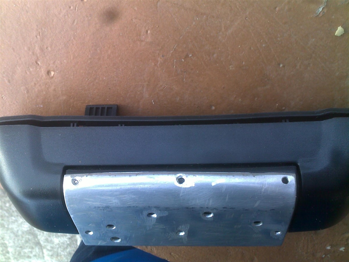

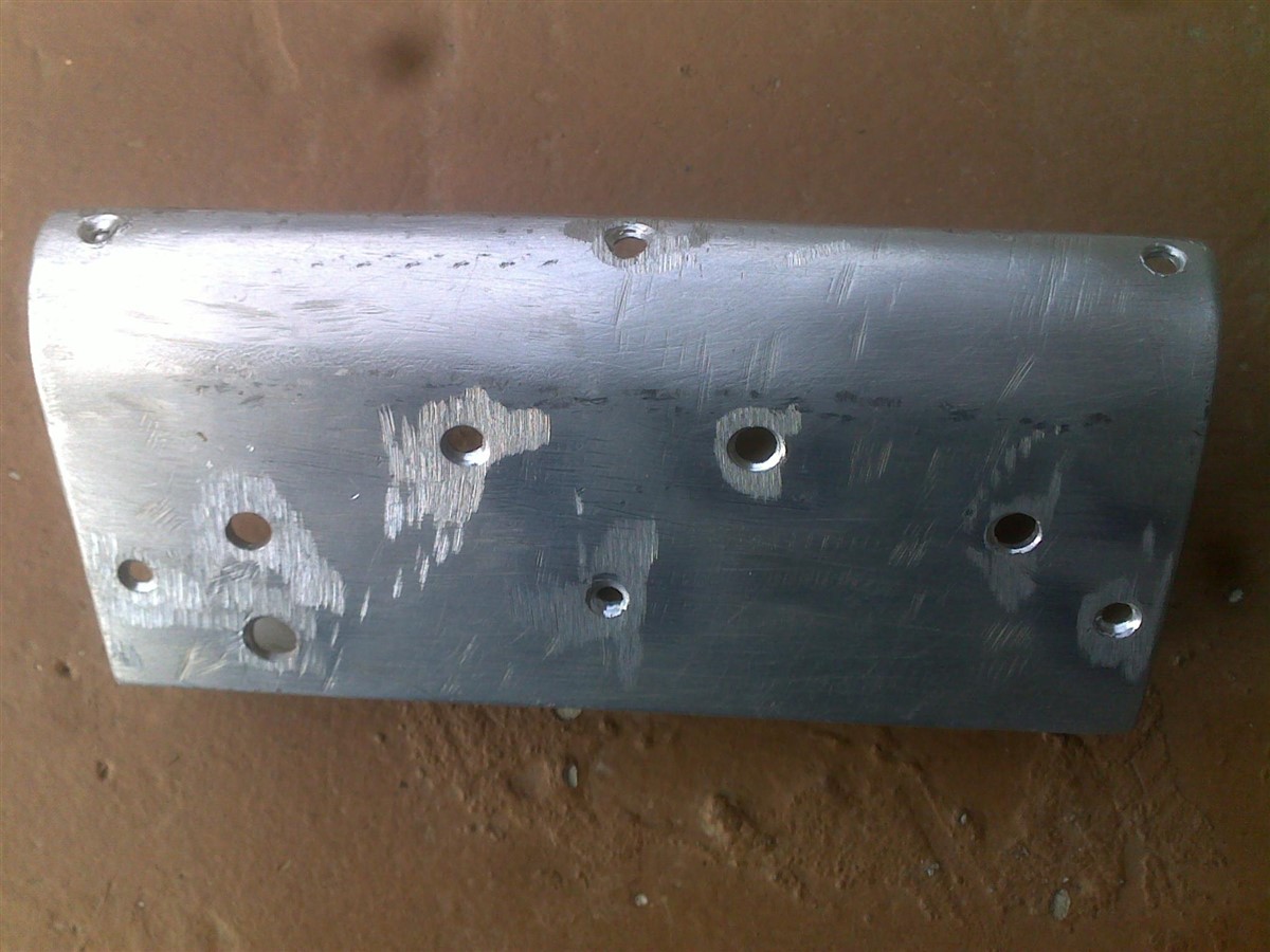

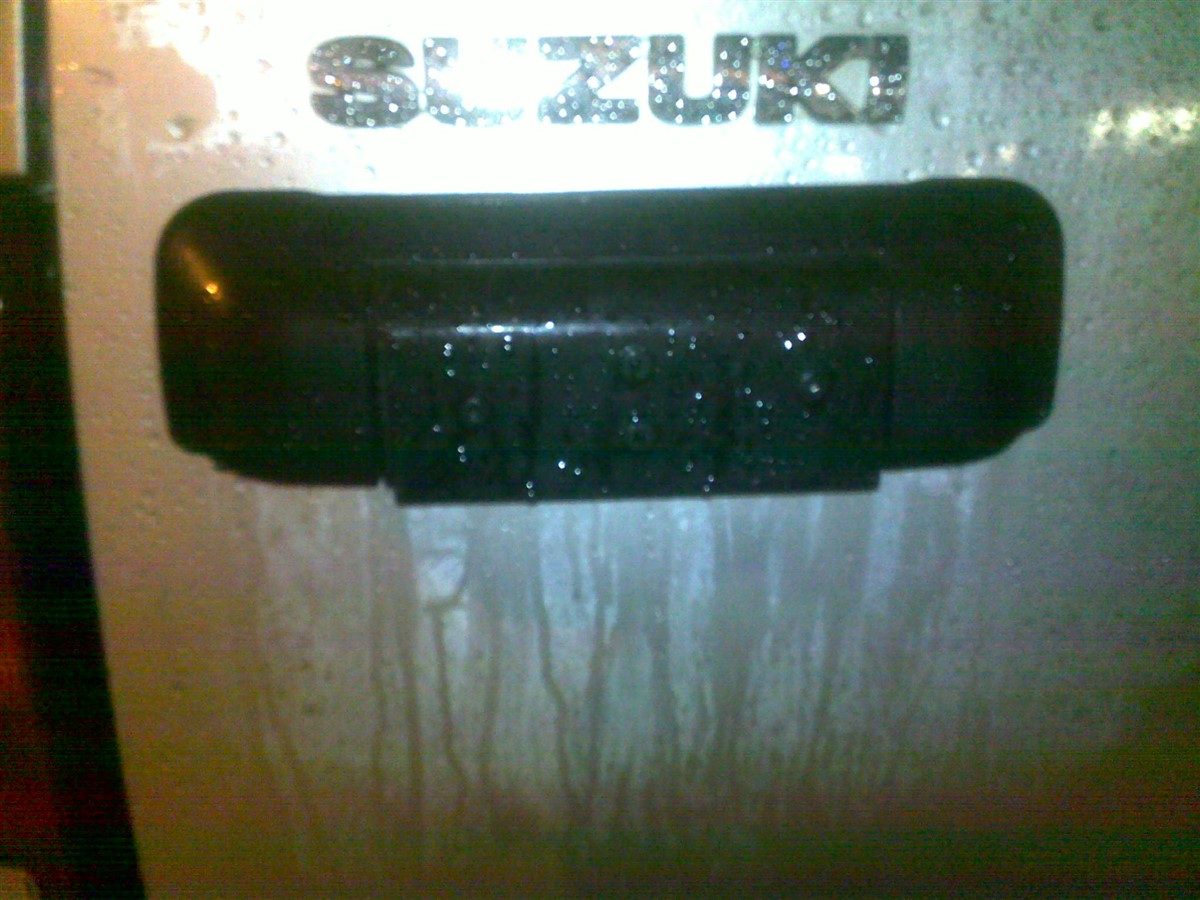

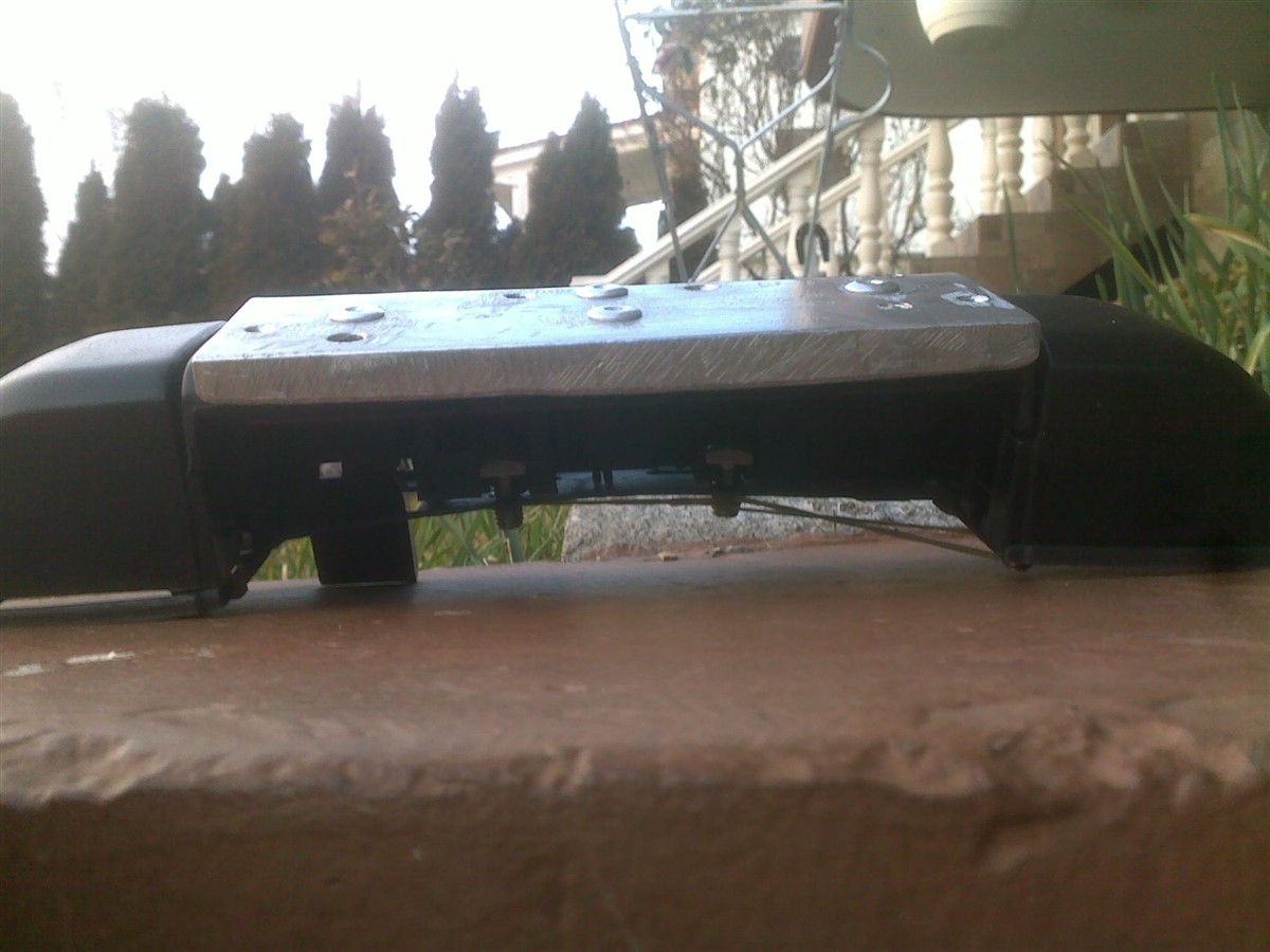

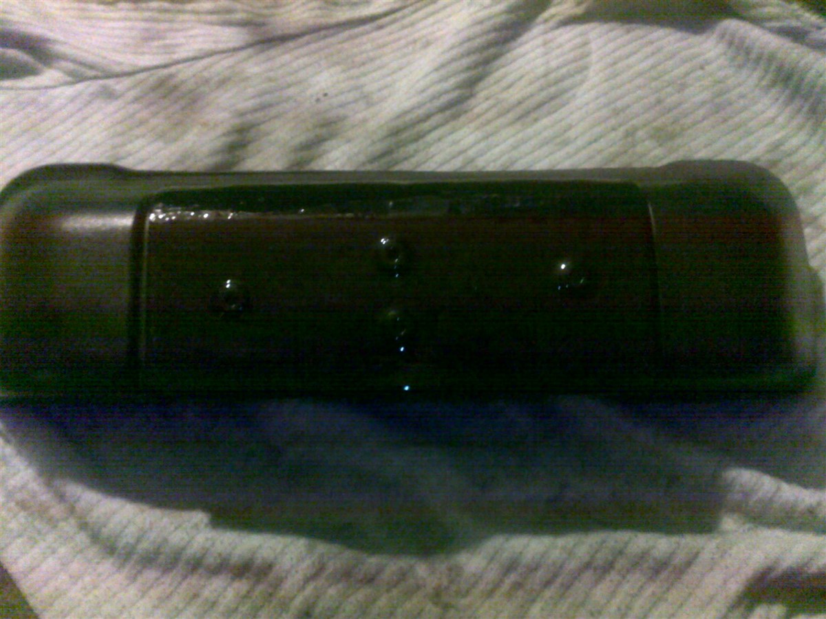

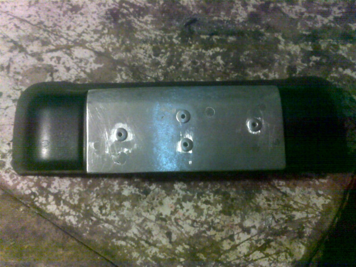

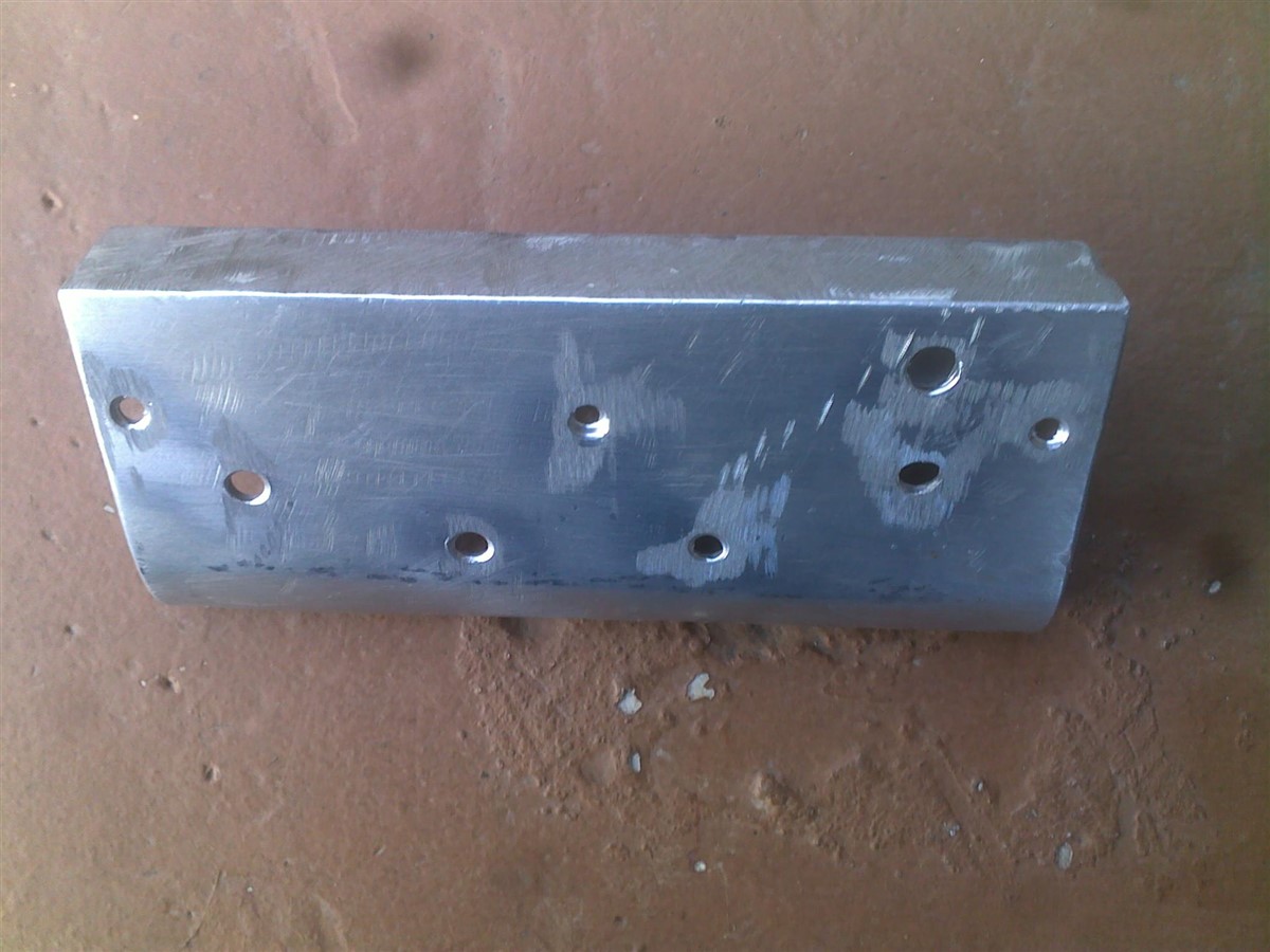

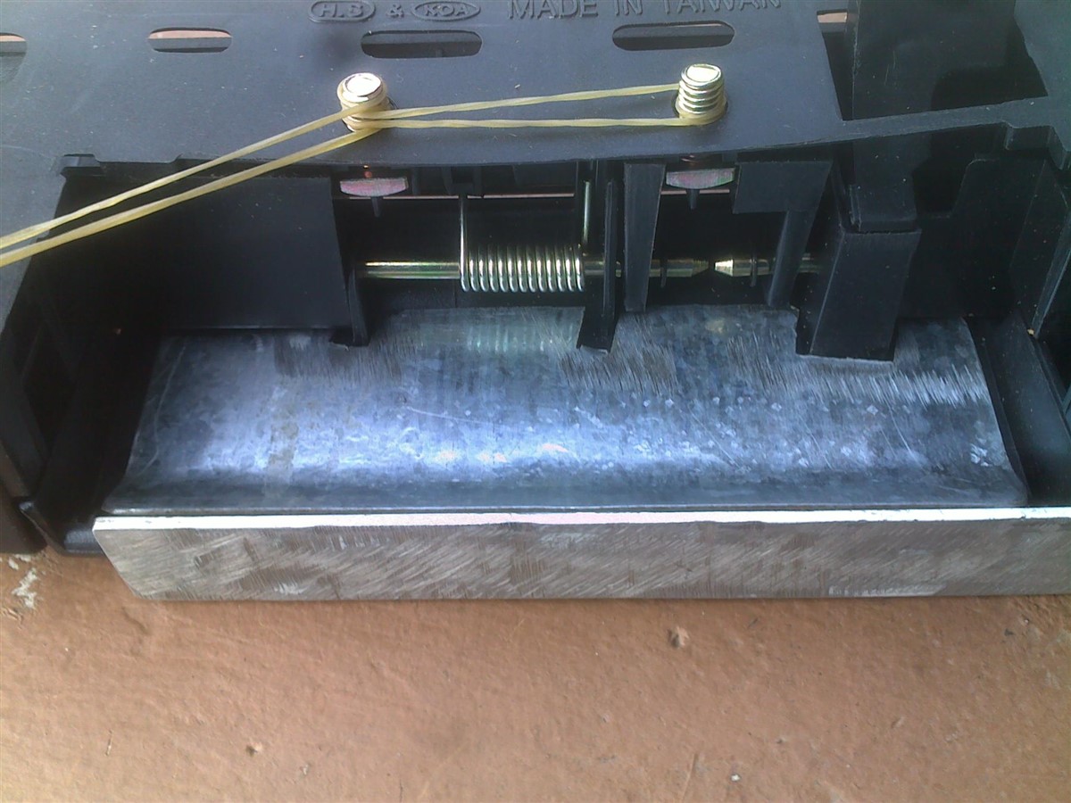

αγανάκτησα είναι η 4η φορά που βγάζω την χειρολαβή (άλλαξα 2 φορές καινούριες και 2 φορές που μου έσπασαν σε διαφορετικά σημεία) ελπίζω αυτή να είναι η τελευταία. Στην επόμενη .... αλλάζω τουτού

Δημοσίευσηαπό vedim » Τετ Φεβ 10, 2016 12:30 am
Κ εμένα σπασμενη είναι ή ρουφιανα!!! Τρομερή περιγραφή....αμα βρω χρόνο θα το φτοαξω κ γω!!!
αγαλι αγαλι γινεται η αγουριδα μελι.....

Πάντως η κόλλα που είχα βάλει δεν άντεξε, δεν είχε γίνει "ένα σώμα" με το πλαστικό και ξεκόλλησε μετά από λίγο καιρό και τελικά έσπασε εντελώς...
giorgos73 έγραψε:αγανάκτησα είναι η 4η φορά που βγάζω την χειρολαβή (άλλαξα 2 φορές καινούριες και 2 φορές που μου έσπασαν σε διαφορετικά σημεία) ελπίζω αυτή να είναι η τελευταία. Στην επόμενη .... αλλάζω τουτού
Την επόμενη φορά ;-) μόνο με 9 ευρώ, το μετάνιωσα που δεν πήρα 5άδα :ugeek:

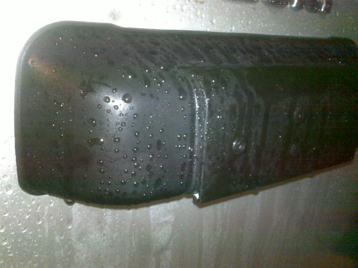

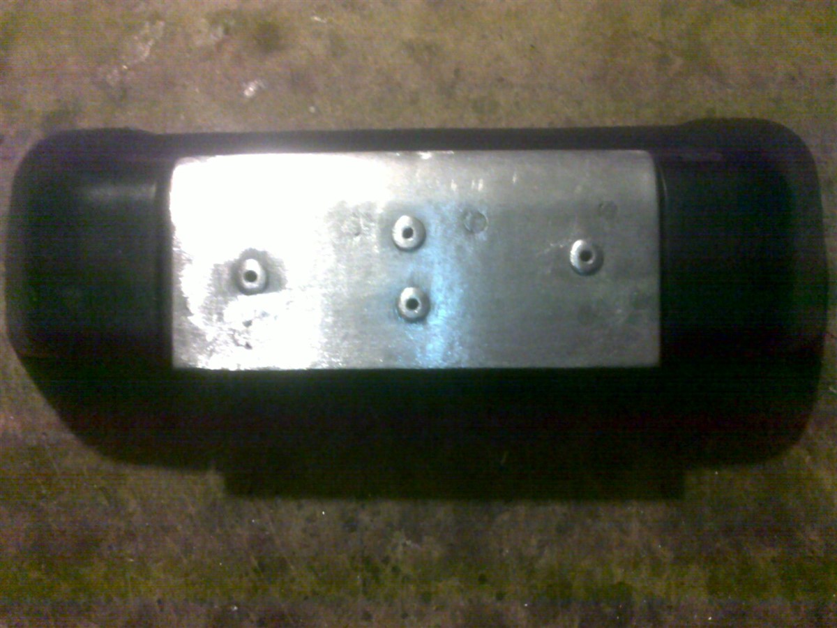

Δημοσίευσηαπό giorgos73 » Σάβ Φεβ 13, 2016 10:35 pm
....και περασμένο στην πίσω πόρτα

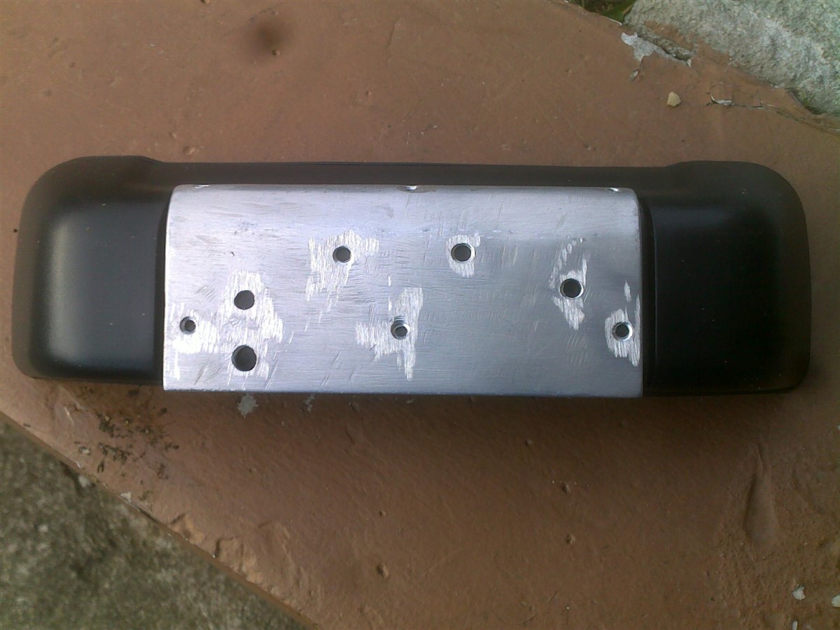

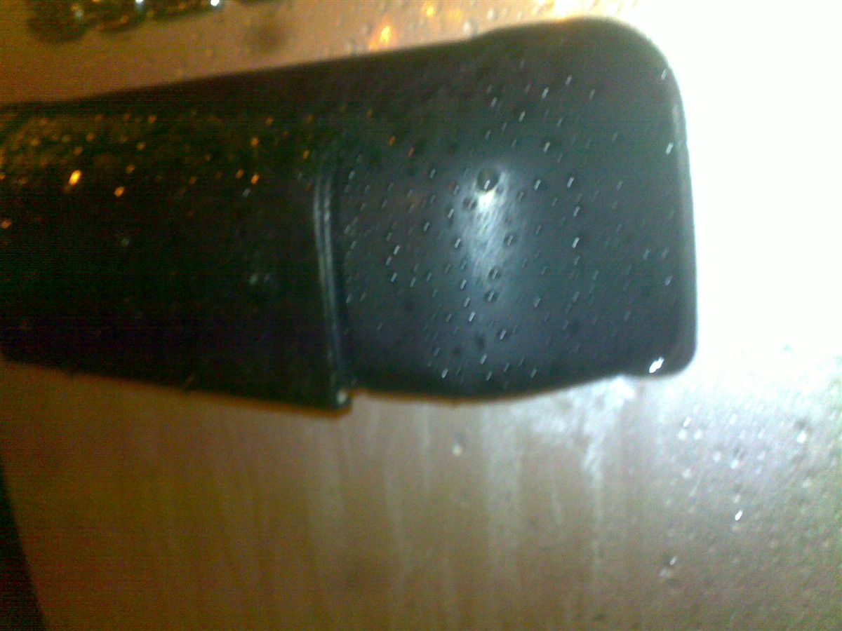

Δημοσίευσηαπό taxidriver06 » Παρ Μάιος 03, 2019 10:10 pm

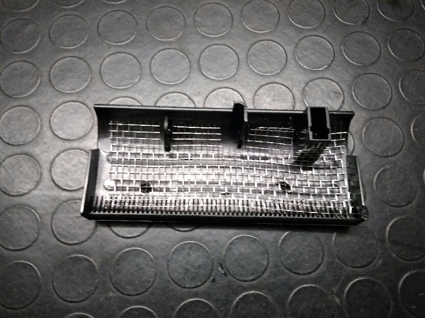

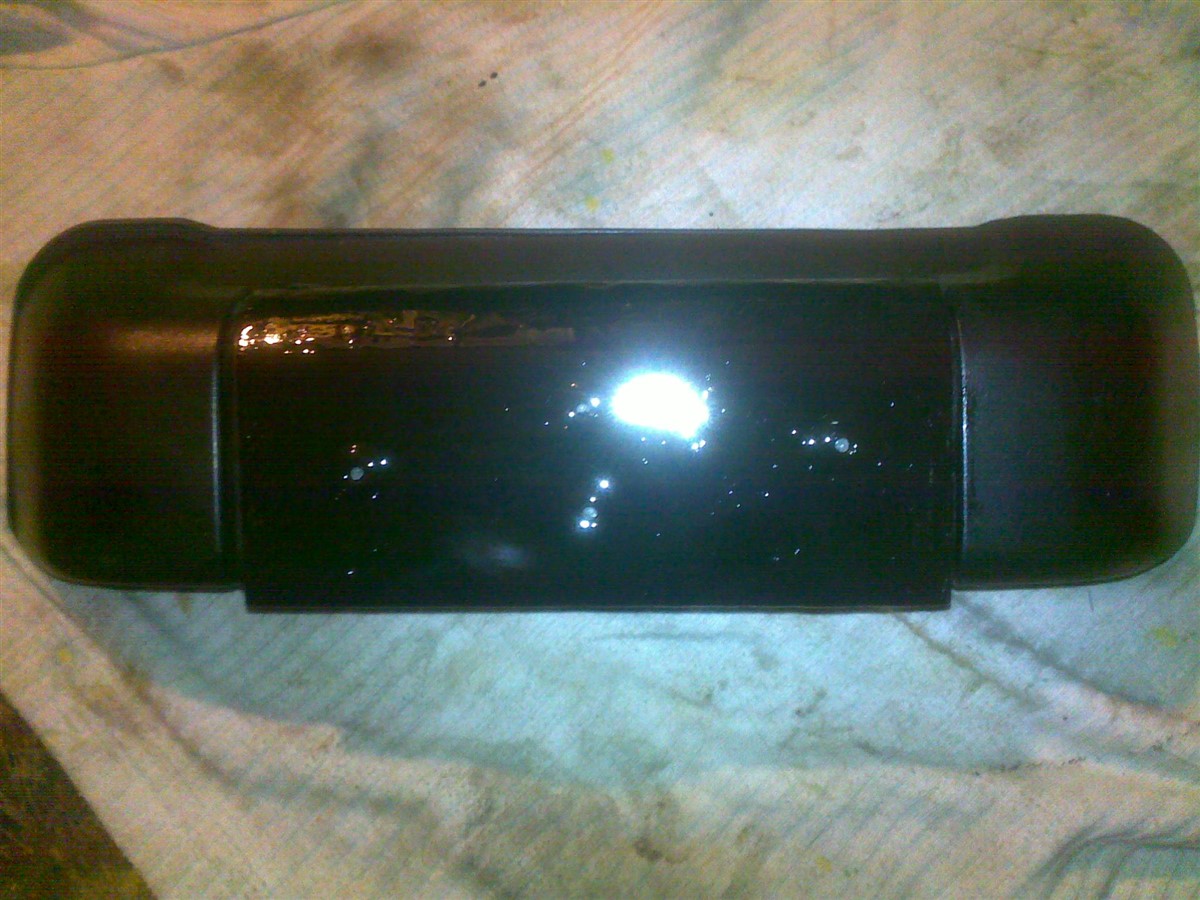

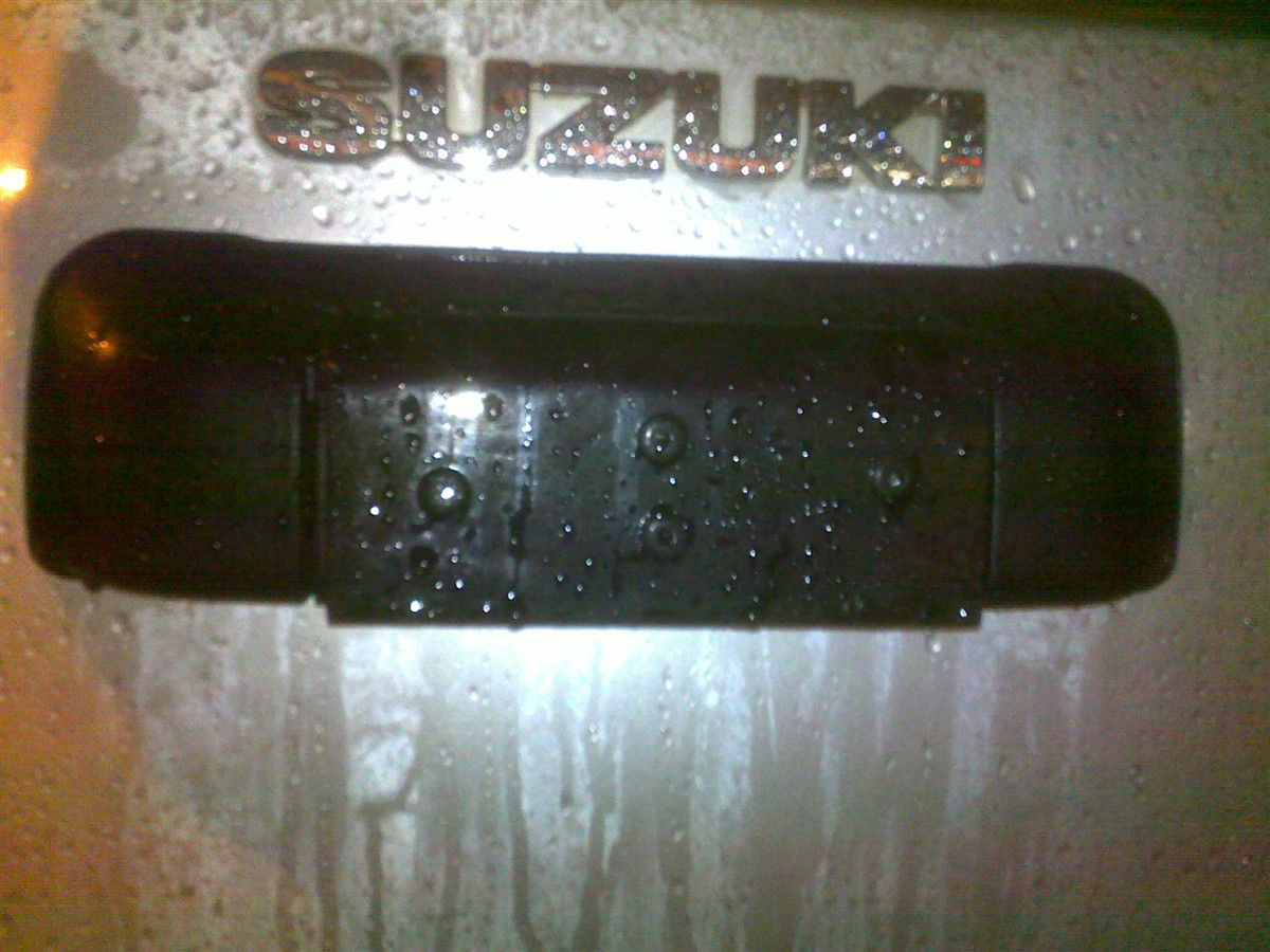

Μιά διαφορετική προσέγγιση στο γνωστό πρόβλημα.
Μετά από διάφορες πατέντες η χειρολαβή διαλύθηκε τελείως.
Αγόρασα μία με 11€ και την ενίσχυσα πριν την τοποθέτηση.
Εφάρμοσα τη μέθοδο του " οπλισμένου σκυροδέματος" :shock: .
Αγόρασα από χρωματοπωλείο πλέγμα ανοξείδωτο με μικρό "μάτι" και το ενσωμάτωσα στη χειρολαβή με ηλεκτρονικό κολλητήρη.
Το πλέγμα στις διαστάσεις της χειρολαβής
Εδώ βυθισμένο στη χειρολαβή
Έτοιμο και ο Θεός βοηθός
Αν προσέξετε στην τελευταία φωτογραφία,φαίνεται η επιπλέον ενίσχυση που έχω κάνει, στο σημείο που το " αυτάκι" που πιέζει τη κλειδαριά, ενώνετε με τη χειρολαβή.

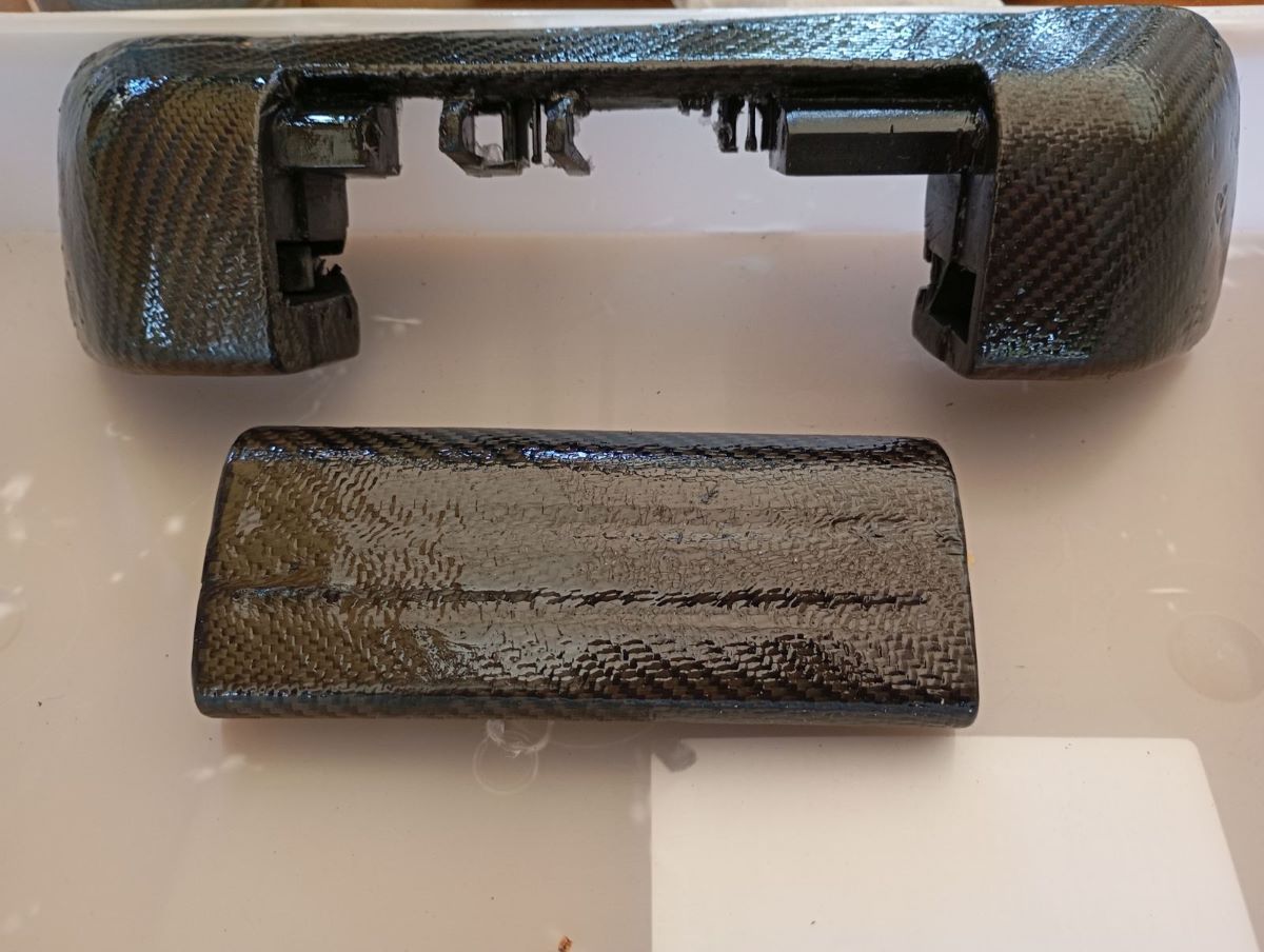

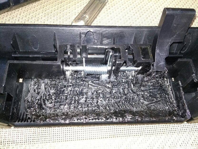

Καλησπερα σε ολους.

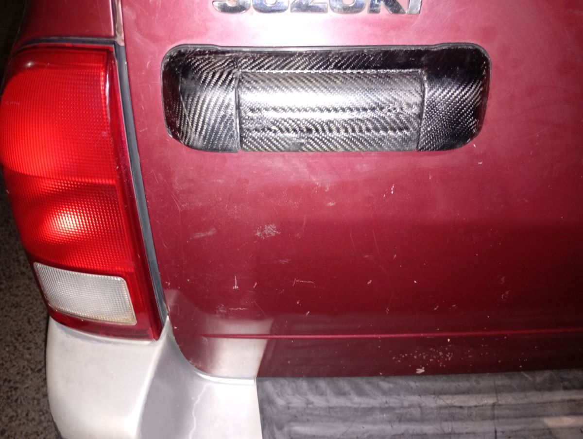

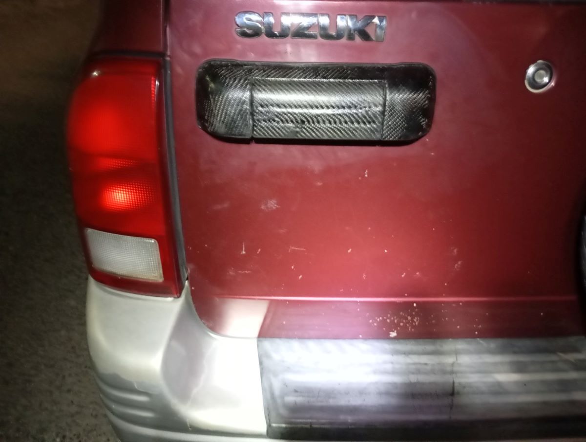

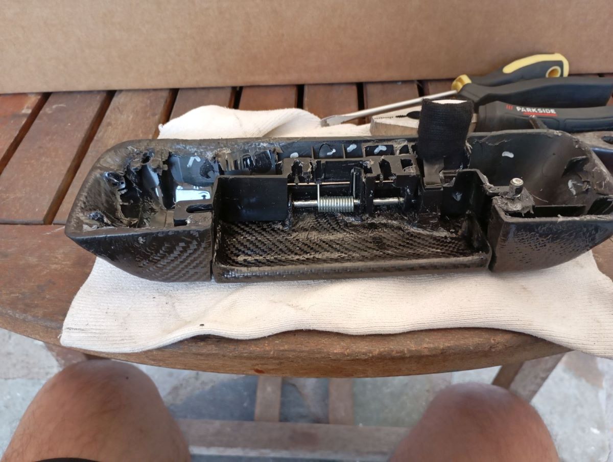

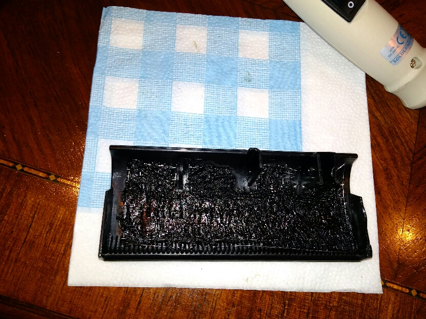

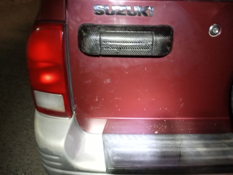

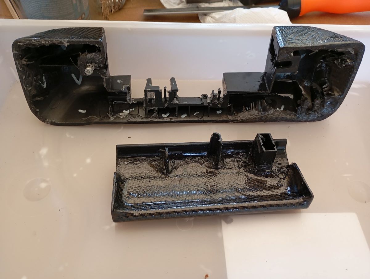

Ανοιξε, κλεισε , παει και αυτο, αυτο το πομολο απο το πορτμπαγκαζ, οποτε αποφασισα και το καινουργιο το εντυσα με δυο στρωσεις ανθρακονηματα και ρητινη γυαλιου https://www.skroutz.gr/s/57918939/Merco ... 00586.html. Την πηρα δοκιμαστικα και εμεινα ικανοποιημενος απο την συμπεριφορα της (πολυ καλος εμποτισμος και ανθεκτικοτητα και υπεραρκετη ελαστικοτητα για τετοιες κατασκευες, που δεν απαιτουν μεγαλη ελαστικοτητα).
Ετοιμο το χερουλι, ερασιτεχνικο ως προς το φινιρισμα, αλλα ανθεκτικο , οπως το χρειαζομουν.

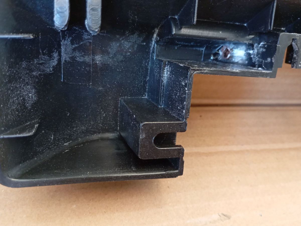

Αρχικα στα σημεια που στηριζεται ο αξονας στην βαση, εβαλα μια ενισχυση, χαλκοσωληνα 1/4", που την στερεωσα με κυανιδρικη και σοδα, γιατι και αυτο ηταν ενα ευαισθητο σημειο. Απο την μακρια πλευρα εγινε πιο κοντη , για να χωραει ο αξονας , οταν προσθαφαιρειται.
Αυτο ειναι το 5ο ή 6ο χερουλι, που βαζω, εχω χασει τον λογαριασμο. Τα δυο πρωτα ηταν της μαμας, αλλα οταν ειδα οτι και αυτα χαλανε , προτιμουσα να παρω φθηνα aftermarket, με λιγο μικροτερη ζωη απο της μαμας. Εδω η suzuki, δεν μας φροντισε. Θα επρεπε να βγαλει ενα ποιοτικο ανταλλακτικο, εστω και να το αγορασουμε μια φορα και να αντεχει.
Επισης περαν του υλικου, μια απο τις αιτιες , που σπαει το χερουλι, ειναι και η απορύθμιση της πορτας ανοιξε, κλεισε με δυναμη.
Αν καποιος θελει επαγγελματικο φινιρισμα, ενδεικνυται να παρει προεμποτισμενο ανθρακονημα. Εγω ετυχε να εχω απο πολλα χρονια υπολοιπο απο το απλο ανθρακονημα, οταν δεν κυκλοφορουσε ακομη το προεμποτισμενο, που το ειχα παρει για κατασκευη ψαροντουφεκου. Μολις εχω ορεξη να κανω νεο ψαροντουφεκο και παρω προεμποτισμενο ανθρακονημα, θα περασω ακομη μια στρωση και το χερουλι για επαγγελματικο φινιρισμα.
