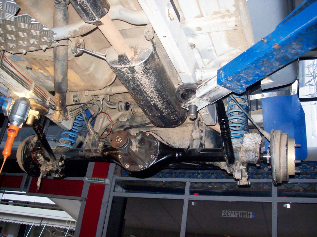

Ω ρε τρίψιμο και βάψιμο που έχει πέσει στον πίσω άξονα.......
Σου γέμισε άχνα το μαγαζί ψηλέ ο κόντζιβας??? :lol: :lol: :lol: :lol:

JOHNV6 έγραψε:Ω ρε τρίψιμο και βάψιμο που έχει πέσει στον πίσω άξονα......
Εσύ από όλο το θέμα με το πίσω χωνί από βιτάρα αυτό παρατήρησες?? :twisted: :twisted:
.παρεμπιπτόντως η μπάρα έλξης του Γκλίτσα είναι βαμμένη από το ίδιο χρώμα. :wink:
Το μόνο που θέλει είναι κόληση των βάσεων για το Α μπαρ και αφαίρεση των άνω μπράτσων και της παναρ. :idea:
Απλά το νέο Α-μπαρ θα είναι πιο μεγάλο από αυτό του βιτάρα.

KON.GV έγραψε:Εσύ από όλο το θέμα με το πίσω χωνί από βιτάρα αυτό παρατήρησες?? :twisted: :twisted:
Ρε συ τα χωνιά, οι βάσεις, τα τροχοκολλήματα κτλ. είναι τα εύκολα!!! :twisted: :twisted:
Τα δύσκολα είναι να βρεις την όρεξη να τρίψεις και να βάψεις τον άξονα!!!! (και μόνο που το ακέφτηκα βαρέθηκα!) :lol: :lol: :lol: :lol: :lol: :lol:

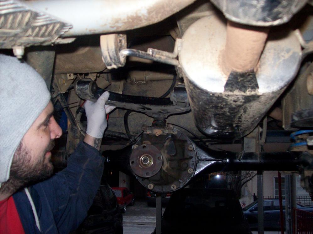

JOHNV6 έγραψε:Τα δύσκολα είναι να βρεις την όρεξη να τρίψεις και να βάψεις τον άξονα!!!!
:lol: :lol: :lol: Είχα όρεξη!!! :mrgreen: :mrgreen:

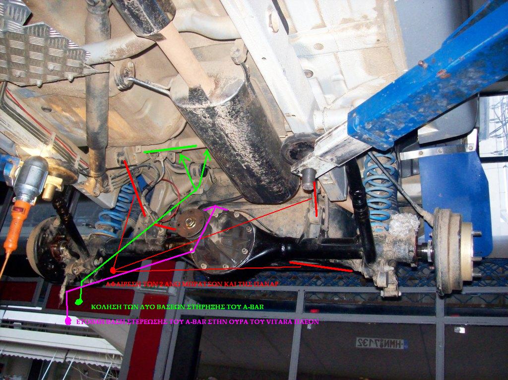

Ακόμη δυο φώτο.(ίδιες-η μία χωρίς επεξηγήσεις).
Απλά να προσθέσω ότι όλα τα παραπάνω πρέπει να γίνουν προτού μπει μπλοκέ στο γκrουπ του gv γιατί θα μπει γκρουπ απο vitara. :idea:

Εγω προτείνω να κάνεις τη βάση του Α-Βαρ κάτω,κολλώντας τα αυτιά σε μια λάμα απο λαμαρίνα και όλα μαζί μετά στο αμάξωμα....
Έτσι θα μπορείς να το κεντράρεις πιο εύκολα και δεν θα έχεις πρόβλημα απο την αντοχή της λαμαρίνας :think:
Γιώργο καλή ιδέα αλλά υπάρχει και άλλη λύση.Η άνω βάση στήριξης του Α-μπαρ στο σασσί να γίνει μασίφ και "μπολτ ον"
οπότε είναι εντελώς λέγκο η κατάσταση.....το κάνεις 3 λινκ,5 λινκ η και 8 λινκ :mrgreen: :mrgreen: :mrgreen: σε 20 λεπτά! :wink:
