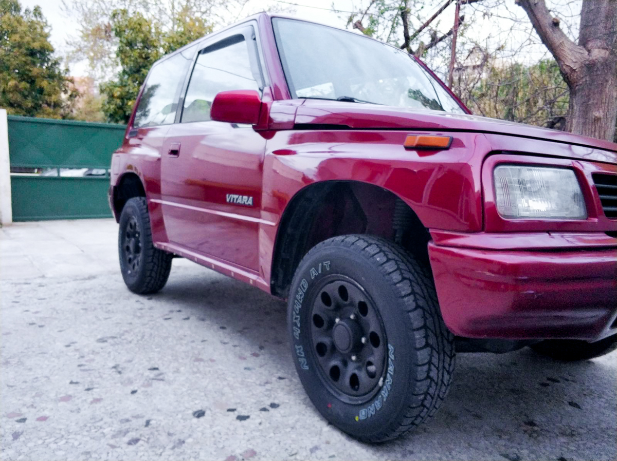

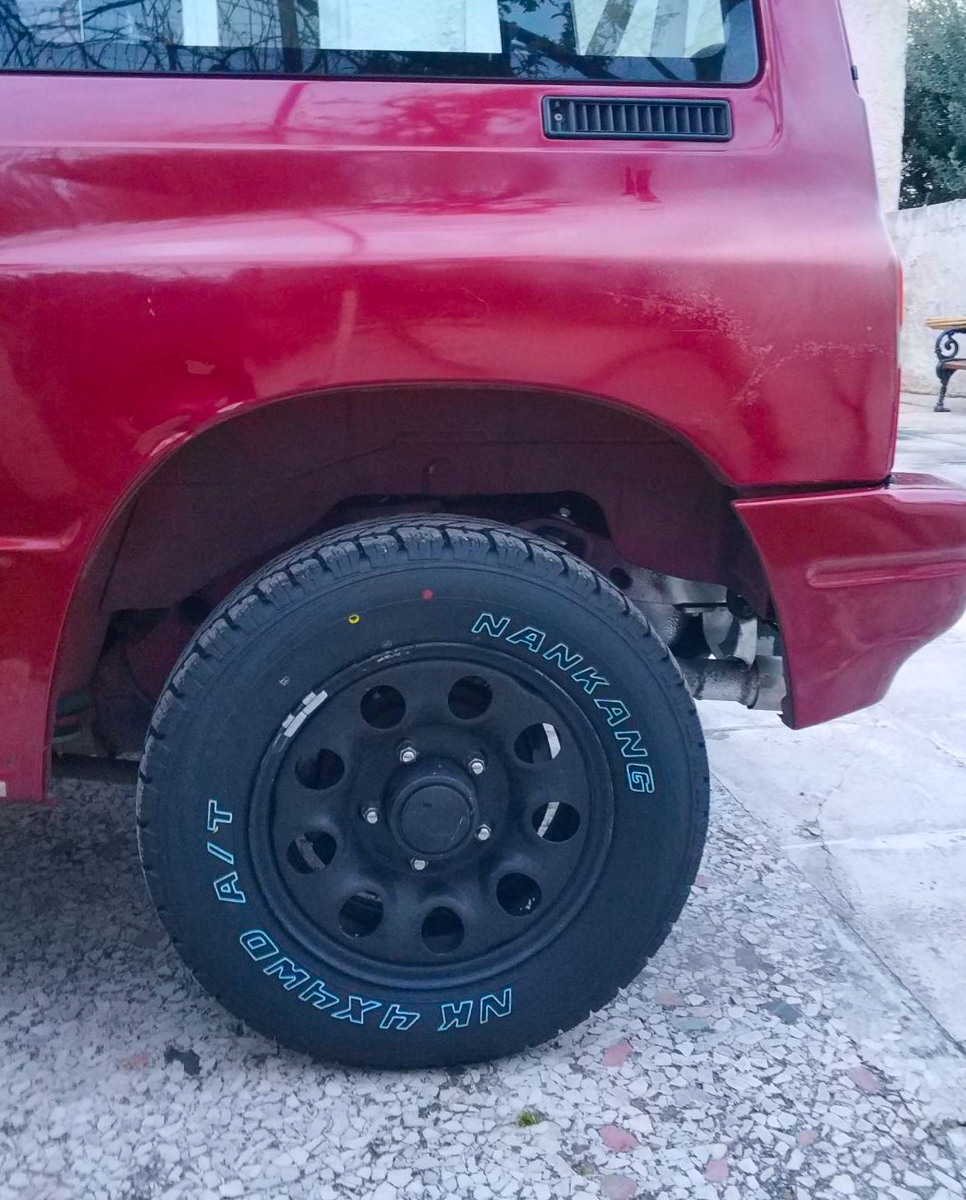

Δημοσίευσηαπό FanIsHere » Δευτ Απρ 10, 2023 9:14 pm
Χθες μπήκε και η 4άδα αποστάτες ελατηρίων 3 πόντων από Μυρωνίδη.
Μετρήθηκε η απόσταση από το κάτω μέρος της ζάντας έως το φτερό και ήταν 67 πόντους πριν μπουν οι αποστάτες σε όλες τις μεριές, πράγμα που μου έκανε εντύπωση για "μαμά" ελατήρια.
Μετά, στην προσπάθειά μας να βάλουμε τους αποστάτες, παιδευτήκαμε αρκετά, διότι τα ελατήρια παρα-ήταν σκληρά για να βγούνε και πόσο μάλλον για να μπούμε και με τους αποστάτες πάνω. Ειδικά τα μπροστινά.
Ξανα-μετρήθηκε η απόσταση από το κάτω μέρος της ζάντας έως το φτερό, αφού μπήκαν οι αποστάτες και ήταν 71 πόντους μπροστά και 70 πίσω.
Πράγμα που σημαίνει πως τα ελατήρια που φόραγε το αμάξι ήδη πολύ πιθανόν να είναι από GV.
Σήμερα μπήκε και τα φρέσκα Nankang FT7 σε διάσταση 205/70R15, επομένως πήρε λίγο ακόμα το αυτοκίνητο και έδειξε πλέον ως jeep.
0-02-05-4c49b9f2843245d11dfef85c67999fecc89248d076cf6ada1647b206dbd1a599_880d258102f70bf0-2.jpg
Πλαϊνή

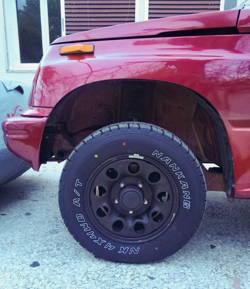

Ωστόσο μου φαίνεται αρκετά ψηλό και φοβάμαι πως θα αντιμετωπίσω προβλήματα λόγω αυτού. Εσάς σας φαίνεται φυσιολογικό αυτό το ύψος για +3cm;
Το αμάξι ακόμα δεν έχει πάει για ευθυγράμμιση, αλλά έχει πάρει θετικό κάμπερ, που δε γνωρίζω αν θα έρθει από την ευθυγράμμιση ή θα χρειαστεί καμπερόβιδες.

Δημοσίευσηαπό Tony Louk » Τρί Απρ 11, 2023 12:00 am
Ήρθαμε στο σχετικό θέμα, μιά και αυτά δεν αφορούν τα καλωσορίσματα!
Δημοσιεύσεις: 10056
Re: Ψήλωμα Vitara
Δημοσίευσηαπό nick_89 » Τρί Απρ 11, 2023 6:45 am
Καλό είναι πριν πας για ευθυγράμμιση, να πάρεις και ένα σετ καμπερόβιδες να έχεις, γιατί δεν ξέρω αν "έρθει" χωρίς.
Ωραίο είναι το ύψος μια χαρά. Σήκωσέ το και πίσω άφοβα. Τα 2πορτα παίρνουν ύψος για πλάκα.

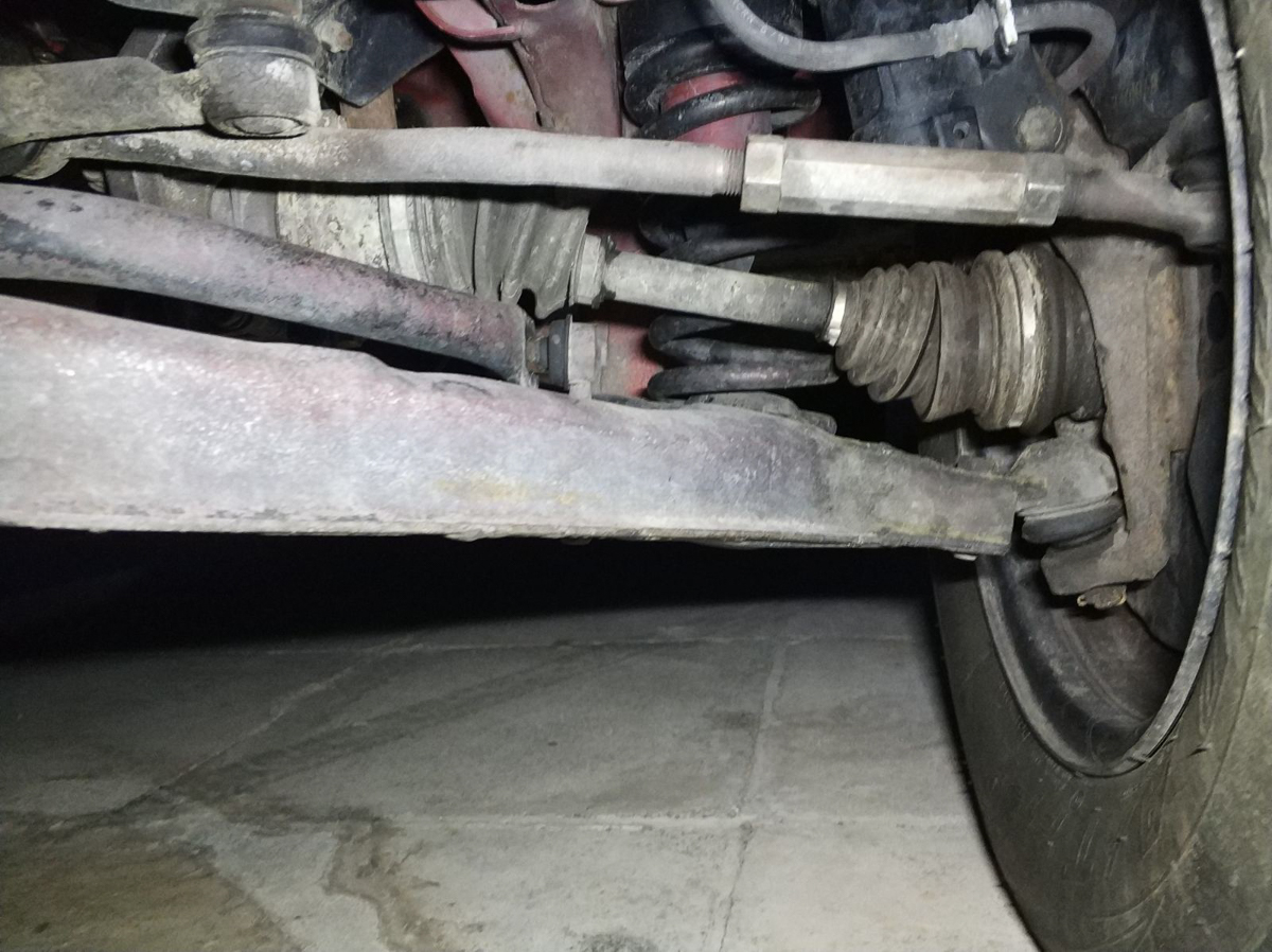

Δημοσίευσηαπό FanIsHere » Τρί Απρ 18, 2023 8:43 pm
Αυτή τη στιγμή τα ημιαξόνια κάθονται σε τέτοια γωνία όταν το αμάξι είναι στην ευθεία. Χρειάζεται όντως αποστάτη μπροστινού διαφορικού λέτε;

Δημοσίευσηαπό Saizo » Τετ Απρ 19, 2023 10:29 am
Αυτό είναι αναλόγως την χρήση, οπότε είναι και λίγο υποκειμενικό αν τις χρειάζεσαι. Αν χάνεις χαλαρές off road διαδρομές τότε δεν επείγει να μπουν οι βάσεις. Αν έχεις σκοπό να το ζορίσεις, τότε είναι που χρειάζεσαι περισσότερο αξιοπιστία.
