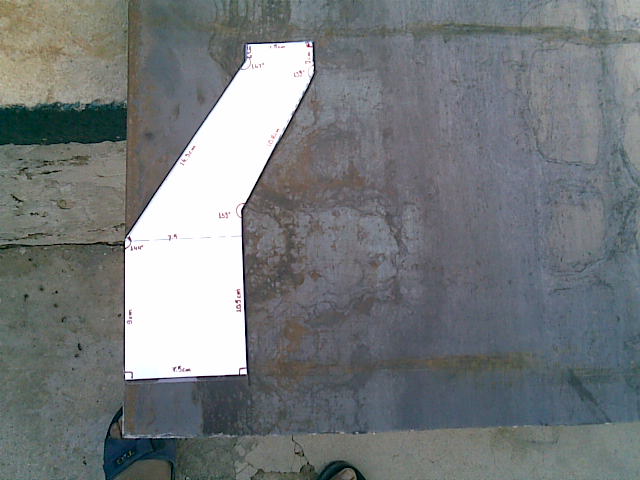

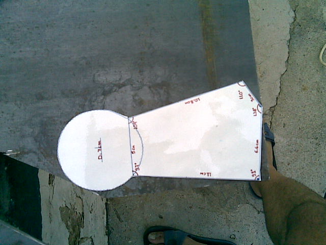

Αποστέλωντάς μου ο φίλος Δημήτρης (Jim 13) με mail τα πατρόν των βάσεων αποφάσισα να προχωρήσω στην κατασκευή τους λόγο έταιρων δυσκολιών.Τα πατρόν δεν τα παραθέτω με διαστάσεις μιας και ο Δημήτρης τα στέλνει σε όποιον επιθυμεί.

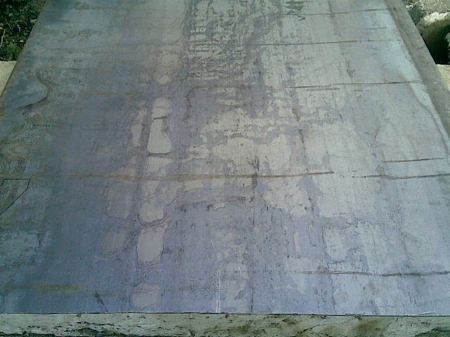

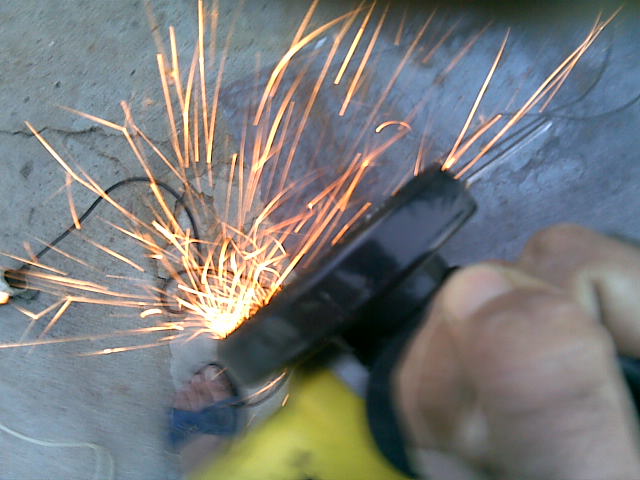

1. Ξεκινώντας την κατασκευή στρώθηκε ένα κομμάτι λαμαρίνα 5mm μαύρη η οποία και θα αποτελέσει το υλικό κατασκευής.Κατόπιν πήρα τα πατρόν και τα σχεδίασα σε κόλλες Α4 οπου και τα πλαστικοποίησα προκειμένου να αντέχουν.Αφού τα τοποθέτησα ως οδηγό στην λαμαρίνα ξεκίνησα την κοπή.
Λαμαρίνα 5mm.jpg (55.42 KiB) 9359 προβολές

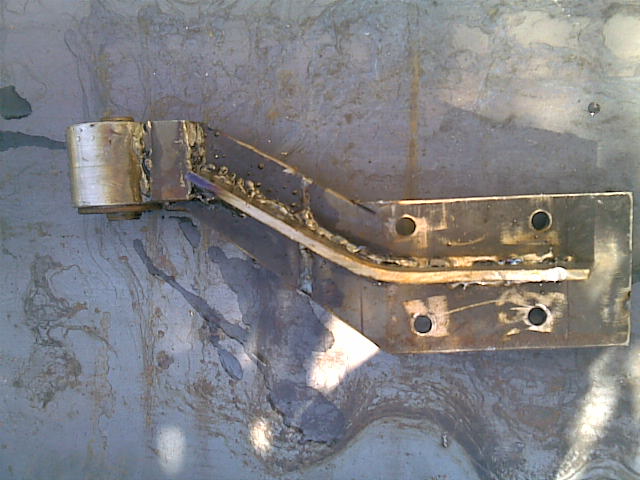

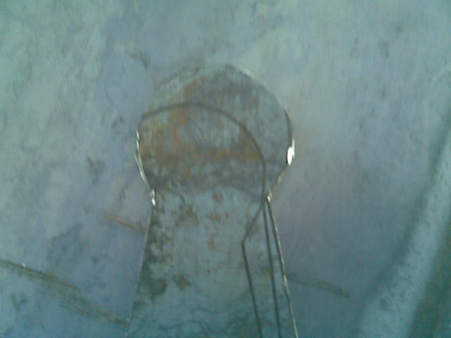

2. Πρώτα η μεγάλη και ύστερα η μικρή βάση κόπηκαν και τροχίστικαν προσεκτικά χωρις να πληγωθούν οι γωνίες με έταιρα κοψίμματα.
Βάση συγκράτησης διαμήκη.jpg (50.12 KiB) 9359 προβολές
Βάση συγκράτησης εγκάρσια.jpg (50.42 KiB) 9359 προβολές
Προ του φινιρίσματος και βαψίματος.jpg (62.31 KiB) 9359 προβολές

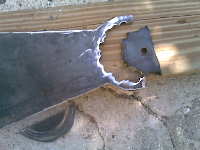

Κόψιμο της εγκάρσιας βάσης.jpg (60.24 KiB) 9359 προβολές
Κομένη εγκάρσια βάση.jpg (28.86 KiB) 9359 προβολές
Κόψιμο ¨μισοφέγγαρο¨ στην εγκάρσια βάση.jpg (51.51 KiB) 9359 προβολές

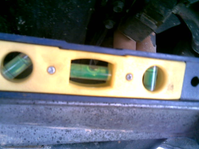

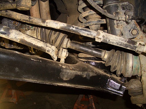

3. Αυτοκίνητο: Το συνεργείο του ¨δρόμου¨ άνοιξε και πάλι οι γνωστοί απο την ανάρτηση γρύλοι πήραν τη θέση τους στα δύο εμπρός ψαλίδια.Ενα αλφάδι πήρε τη θέση του στη γέφυρα του σασμάν ωστε να επιτευχθεί η οριζοντίωση του σασί ανεβοκατεβάζοντας ανάλογα τους δύο γρύλους.Αφού το σασί ήρθα οριζόντιο ξεκίνησε η αφαίρεση των βάσεων χρησιμοποιήθηκε καρυδάκι 17mm και 14mm με προεκτάσεις και διεθνή σύνδεσμο προκειμένου να λυθούν τόσο οι δύο βίδες που συγκρατούν τις βάσεις στο σασί όσο και οι επτά βίδες [τρείς στην εγκάρσια (μικρή) και τέσσερις στην διαμήκη (μεγάλη)] που κρατούν τις βάσεις στον άξονα.Οι βάσεις αφαιρέθηκαν και ο άξονας δέθηκε με σχοινί ωστε να μην κρεμάσει.
Οριζοντίωση σασί.jpg (56.19 KiB) 9359 προβολές

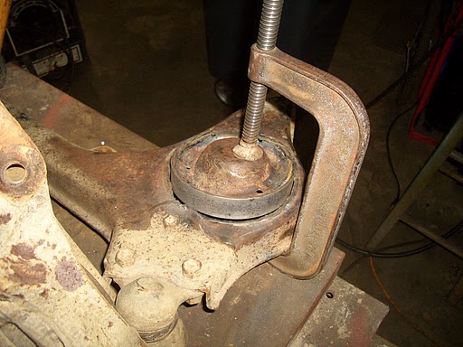

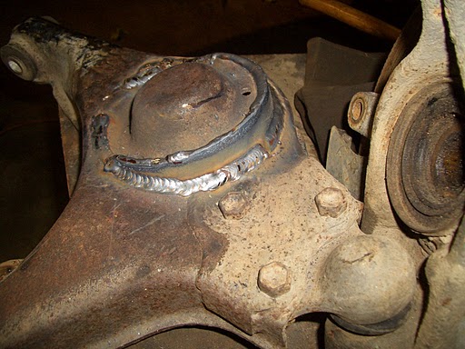

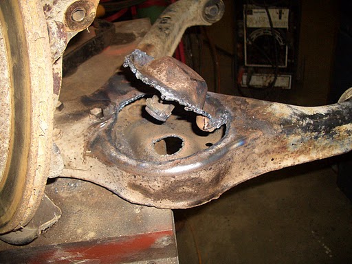

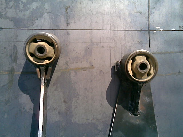

4. Κατασκευάστικαν δύο δακτυλίδια απο εμένα στον τόρνο με μήκος 5cm,Φ εξ. 60mm και Φ εσ. 50mm.Συγκολήθηκαν στις βάσεις και ενισχύθηκαν με ανάλογα λαμάκια,κατόπιν απο τις ¨μαμά¨ βάσεις αφαιρέθηκαν τα σιλεντμπλόκ σε πρέσσα.Κατόπιν τα ¨μαμά¨ σιλεντμπλόκ επαναπρεσσαρίστηκαν μέσα στα δακτυλίδια προσέχωντας να είναι σωστά τοποθετημένα ώστε να μπορούν να δεχθούν τόσο τα εγκάρσια φορτία όσο και τα διαμήκη του άξονα.
Λεπτομέρεια σιλεντμπλόκ στις βάσης.jpg (49.85 KiB) 9359 προβολές

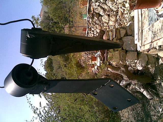

6. Αφού οι βάσεις ενισχύθηκαν και ετοιμάστηκαν,καθαρίστηκαν απο τους βόρακες στις κολλήσεις με συρματόβουρτσα και τροχό τρίβής,και βάφτηκάν (τι άλλο;μαύρο) όπου και κρεμάστηκαν για να στεγνώσουν.Κατόπιν πίσω στο αυτοκίνητο τώρα οπου αφαιρέθηκε η βάση της ουράς απο τον άξονα και το κάτω σιλεντμπλόκ κόντινε κατα 15mm (κόψιμο με κουζινομάχαιρο) ωστε να μειωθεί η φόρτισή του απο την γωνία που θα πάρει ο άξονας μπροστά λόγω των μακρύτερων βάσεων αλλά και να χαμηλώσει ο κεντρικός αφου με το προαναφερθέν κατέβασμα σηκώθηκε η ουρά.
Στο τσιγγέλι.jpg (94.66 KiB) 9359 προβολές

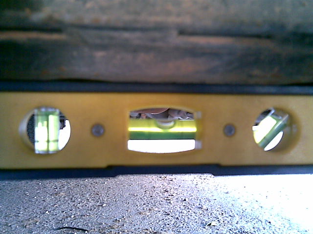

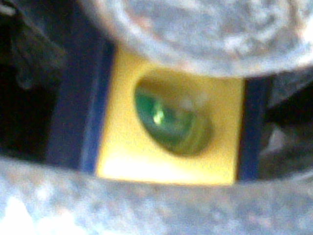

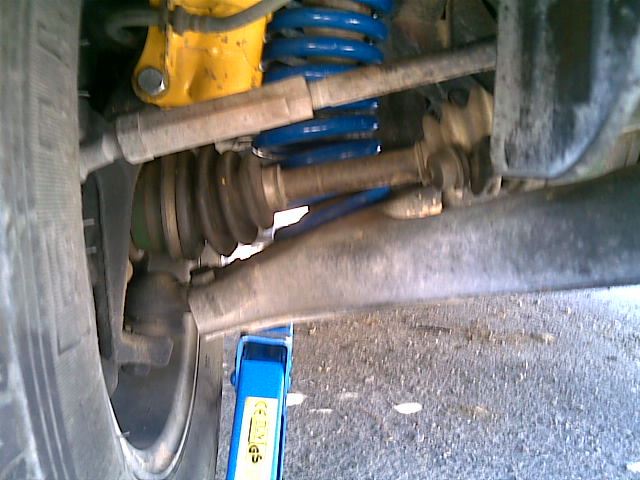

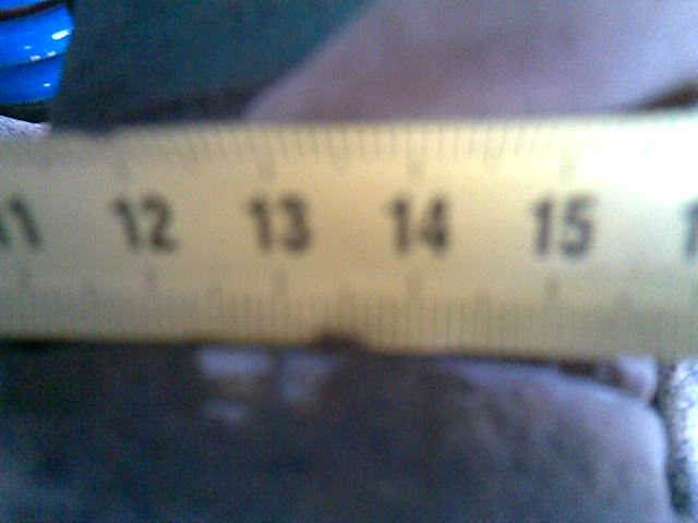

8. Ζύγισμα: Αφού το σασί επανελέχθηκε για την οριζοντίωσή του οι βίδες άρχισαν να σφήνονται όλες κανονικά ενώ παράλληλα ελεγχόταν ο άξονας α) Στο κάθετο επίπεδο για την μικρή βάση (εγκάρσια στήριξη),β) Στο όριζόντιο επίπεδο για την μεγάλη βάση στον εγκάρσιο άξονα του αυτοκινήτου,γ) Την ίση απόσταση των δύο άκρων του άξονα απο την γέφυρα οπου μετρήθηκε η απόσταση απο το νεύρο της γέφυρας έως το κάτω μέρος και των δύο άκρων του άξονα οπου υπάρχει ένα σημάδι (γραμμή) κατα τη χύτευσή του (παρατήρηση του Γιάννη John V6 για το μπρός-πίσω στο post του Δημήτρη Jim13) στο δικό μου την βρήκα 13,1mm στο αριστερό άκρο και 13mm στο δεξί μετρόντας με μετροταινία.
Ακριβώς κάθετο.jpg (45.93 KiB) 9359 προβολές
Ακριβώς οριζόντιομένο στον εγκάρσιο άξονα.jpg (43.6 KiB) 9359 προβολές

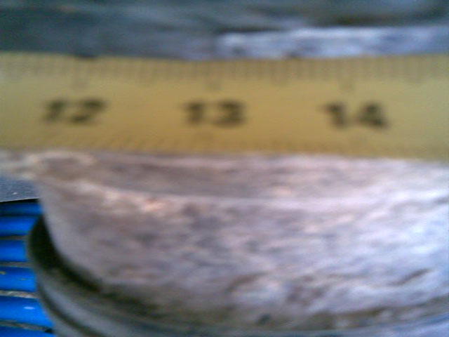

13,1 cm αριστερά στον διαμήκη άξονα.jpg (36.7 KiB) 9359 προβολές
13 cm δεξια στον διαμήκη άξονα.jpg (49.38 KiB) 9359 προβολές

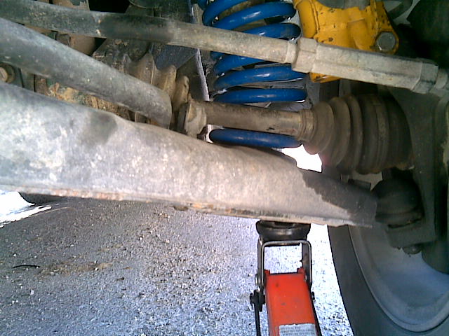

Γωνία αριστερού ημιαξονίου.jpg (74.72 KiB) 9359 προβολές
Γωνία δεξιού ημιαξονίου.jpg (66.72 KiB) 9359 προβολές

Γιώργο, σε σχέση με πριν, ναι μεν έχει ισιώσει το ημιαξόνιο, αλλά το ελατήριο εξακολουθεί να καμπουριάζει... να υποθέσω ότι τα μεγαλύτερα ψαλίδια θα δώσουν λύση σε αυτό?
Re: Χειροποίητες βάσης διαφορικού στο δρόμο.
Δημοσίευσηαπό chris7gtir » Παρ Σεπ 17, 2010 11:03 pm
Τι εκανες ρε θηριο.Ενα μπραβο ειναι λιγο :clap: :clap: :clap: :clap: :clap: :clap:
Δημοσίευσηαπό Mastergunner » Παρ Σεπ 17, 2010 11:08 pm
panoshm έγραψε:Γιώργο, σε σχέση με πριν, ναι μεν έχει ισιώσει το ημιαξόνιο, αλλά το ελατήριο εξακολουθεί να καμπουριάζει... να υποθέσω ότι τα μεγαλύτερα ψαλίδια θα δώσουν λύση σε αυτό?
Ναι.Το έχω γράψει στην παρουσίαση (αναρτήσεις),τα ελατήρια της calmini 3¨ είναι ψηλά και σκληρά το βάρος του αμαξιού δεν τα καθήζει κάτω.Άλλωστε με τέτοια ψηλώματα τα ψαλίδια επιβάλλονται τόσο για την ευστάθια όσο και για την καλήτερη γεωμετρία.Βέβαια μετα που περπάτησα το αμάξι έστρωσαν λίγο αλλά το πρόβλημα υφίσταται :wink:
