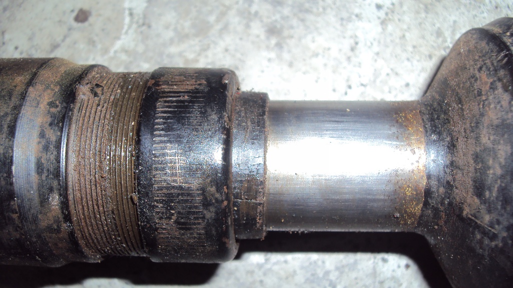

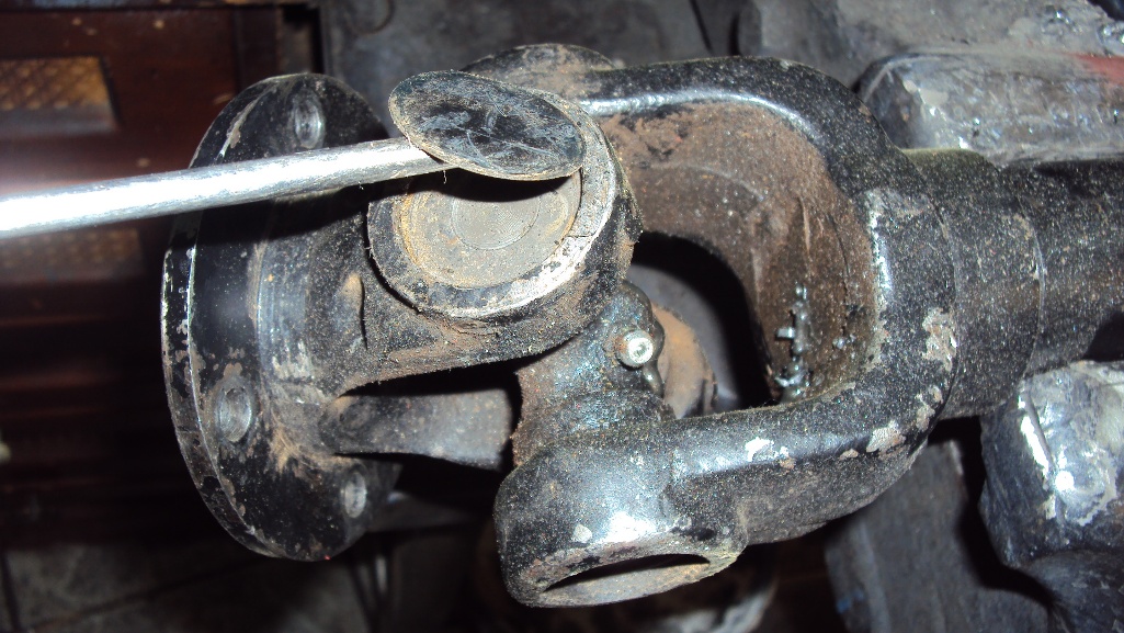

Κεντρικούς που έφτιαξε στο δικό μου πριν ενα χρόνο (που μεταφράζεται σε 3 βόλτες) βγήκανε άχρηστοι!!
Το ίδιο και σε αμάξι φίλου που τους φτιάξαμε μαζί την ίδια εποχή!!!
Αρα δεν είναι σύμπτωση.....
Τα "κοσμήματα" του τα ξαναπλήρωσα γιατί ήτανε άχρηστα σε 3 βόλτες και ευτυχώς για εμένα είχα "εναλλακτική"!!
Παίξανε τα γιόκ, και στους σταυρούς είχε βάλει τσιγγάκια αποστάτες γιατί ούτε το νούμερο του σταυρού δεν ήτανε σωστό..
Να διαφημίζουμε τους σωστούς επαγγελματίες αλλά να λέμε και τα κακά τους,
γιατί τέτοιες εποχές δεν περισεύουν τα 500άρια και τα 600άρια για να τα πετάμε!
Για να μην χαλάω αλλουνού το νήμα ας γράψω στο δικό μου την εμπειρία μου απο "κοσμήματα και εναλλακτικές"......μιας και αφορά το δικό μου αυτοκίνητο.

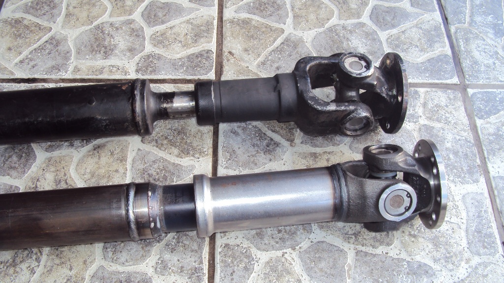

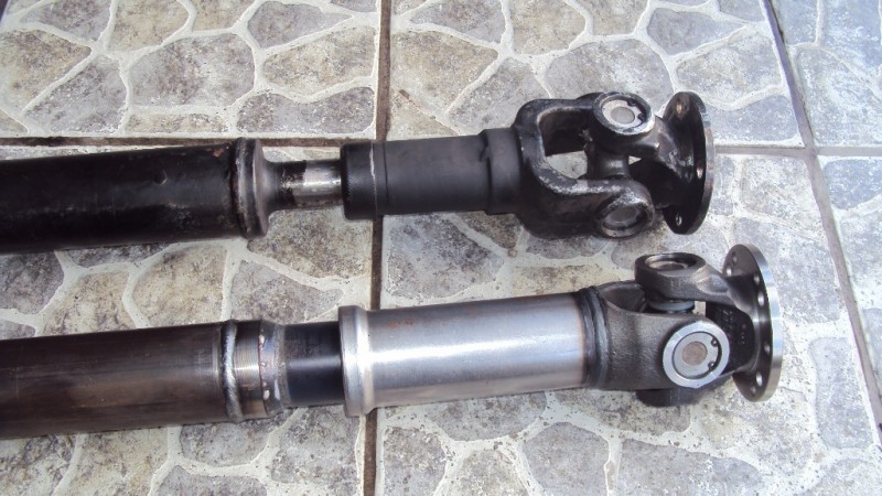

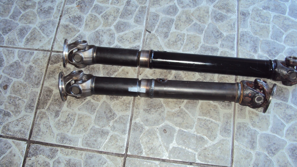

Οπως έγραψα και παραπάνω αλλά επιγραμματικά, άλλαξα κεντρικούς που είχαν φτιαχτεί 1 χρόνο πριν.
Πηγαίνοντας στο συγκεκριμένο μαγαζί 'καμμένοι" να μας φτιάξει κεντρικούς σε 2 αυτοκίνητα, και λέω καμμένοι, γιατί όταν πρωτοστήσαμε τα αυτοκίνητα άλλος πυρηνικός φυσικός... μάστορας ( ο Θεός να τον κάνει...) έφτιαξε κεντρικούς που ήτανε για τα σκουπίδια...
Η απάντηση λοιπόν ήτανε (αφού έβαλε τα γέλια με τους προηγούμενους κεντρικούς) ότι "δεν θα ξανα ασχοληθείτε με κεντρικούς...)
Το αποτέλεσμα, το γράφω στην παράθεση-απάντηση παραπάνω.....
και λίγες φώτο για να μην λέμε λόγια στον αέρα.....
οι καινούργιοι κεντρικοί με τα πλακάκια του m/s

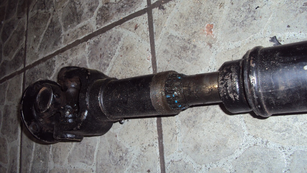

οι παλιοί κεντρικοί του εν λόγο μάστορα

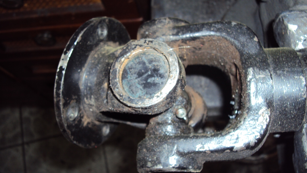

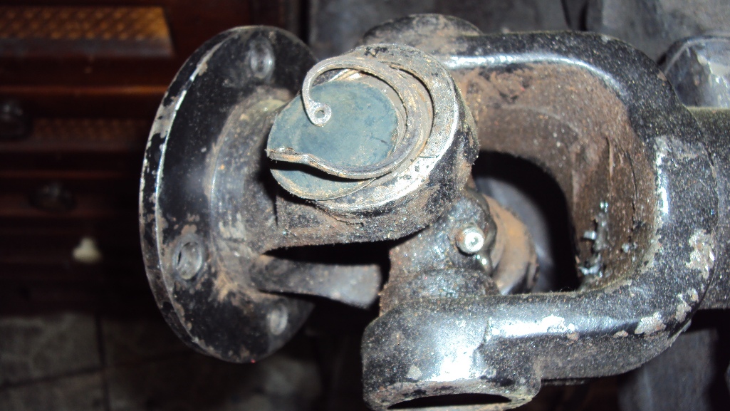

ο κεντρικός με τρελλό παίξιμο στο γιόκ και η διόρθωση του "μάστορα" με λαστιχάκι για να σφίξει....

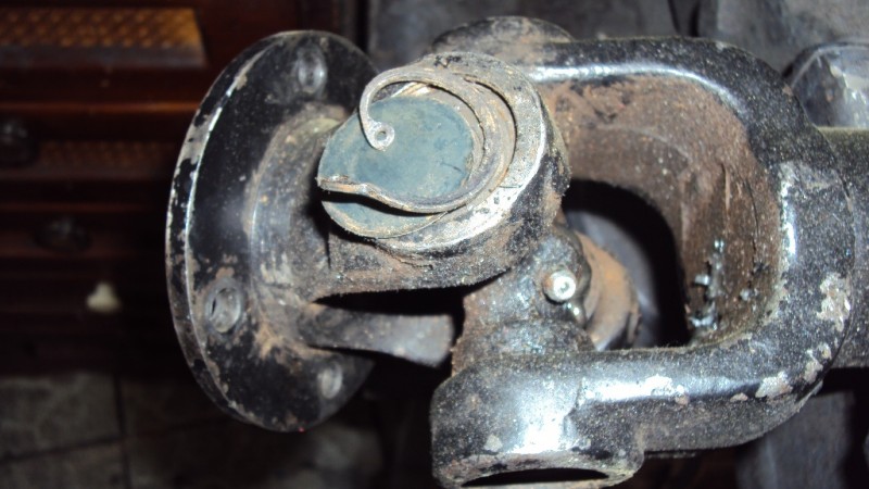

ο άλλος κεντρικός με φρακαρισμένο-μπαζωμένο το γιόκ, παρόλο που κολυμπάει στο γράσο..

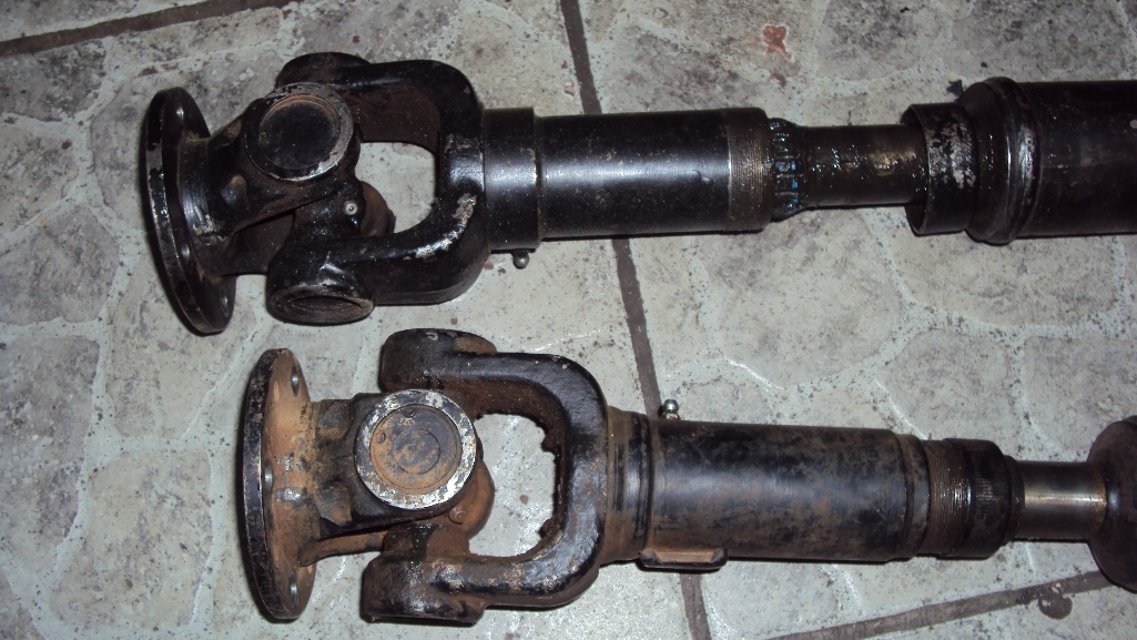

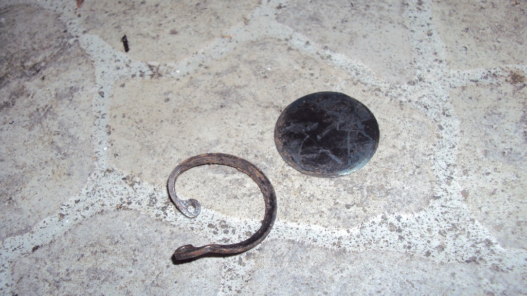

ο σταυρός...
..που έβαλε τσιγγάκια αποστάτες γιατί δεν ήτανε το σωστό νούμερο...
και ο παλιός μαζί με τον καινούργιο για να καταλάβουμε και τις διαφορές.......

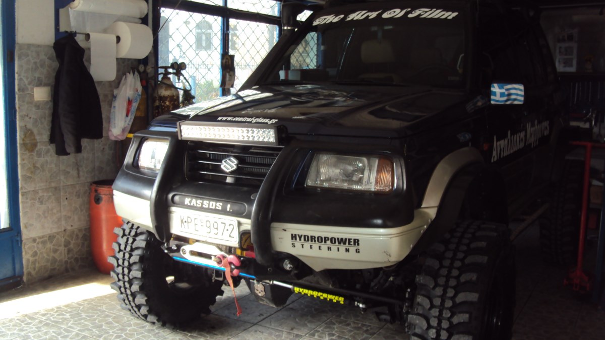

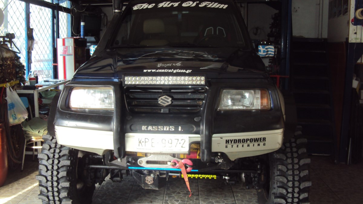

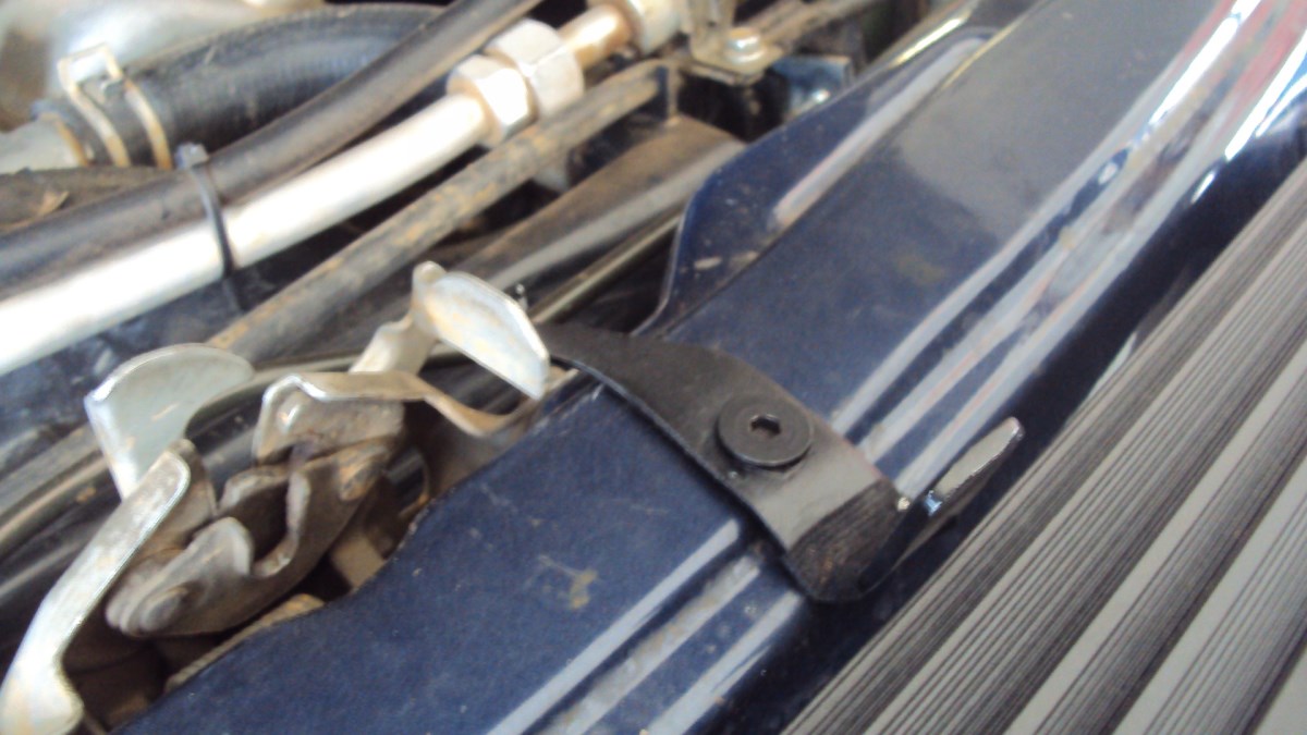

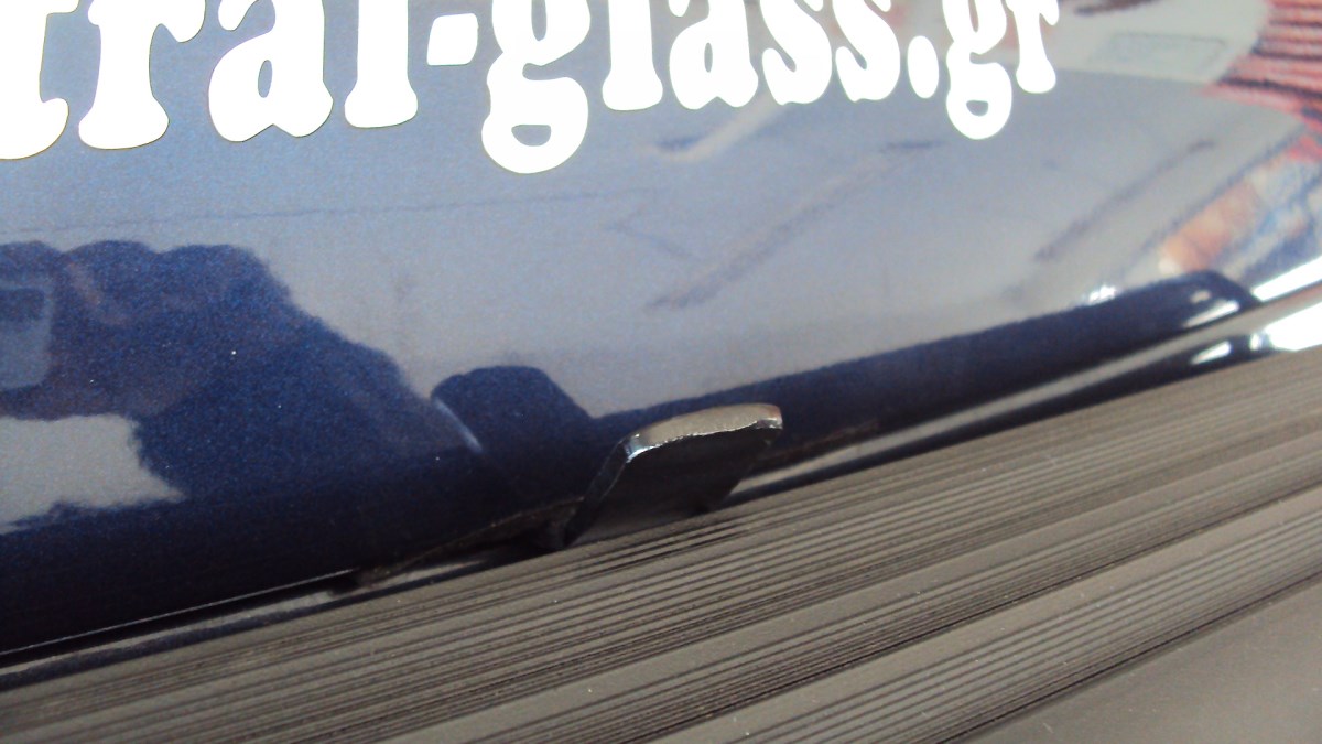

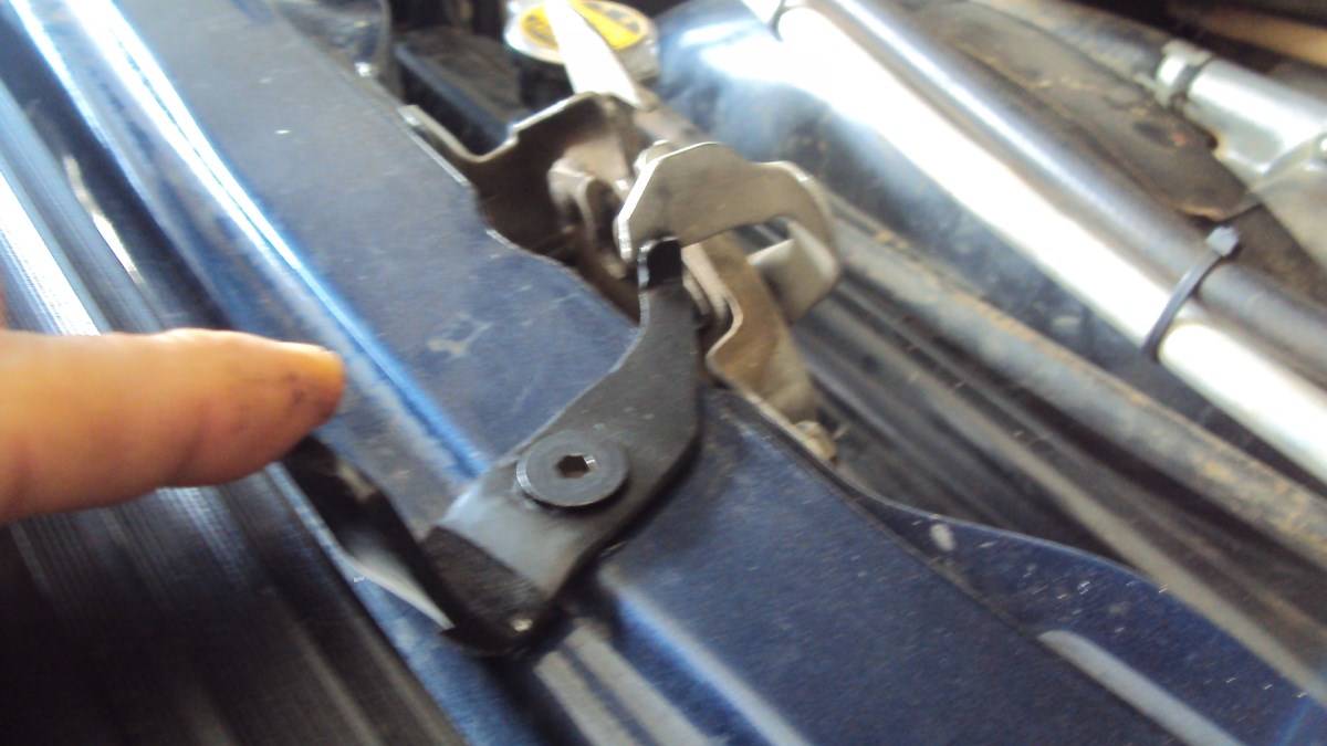

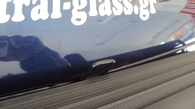

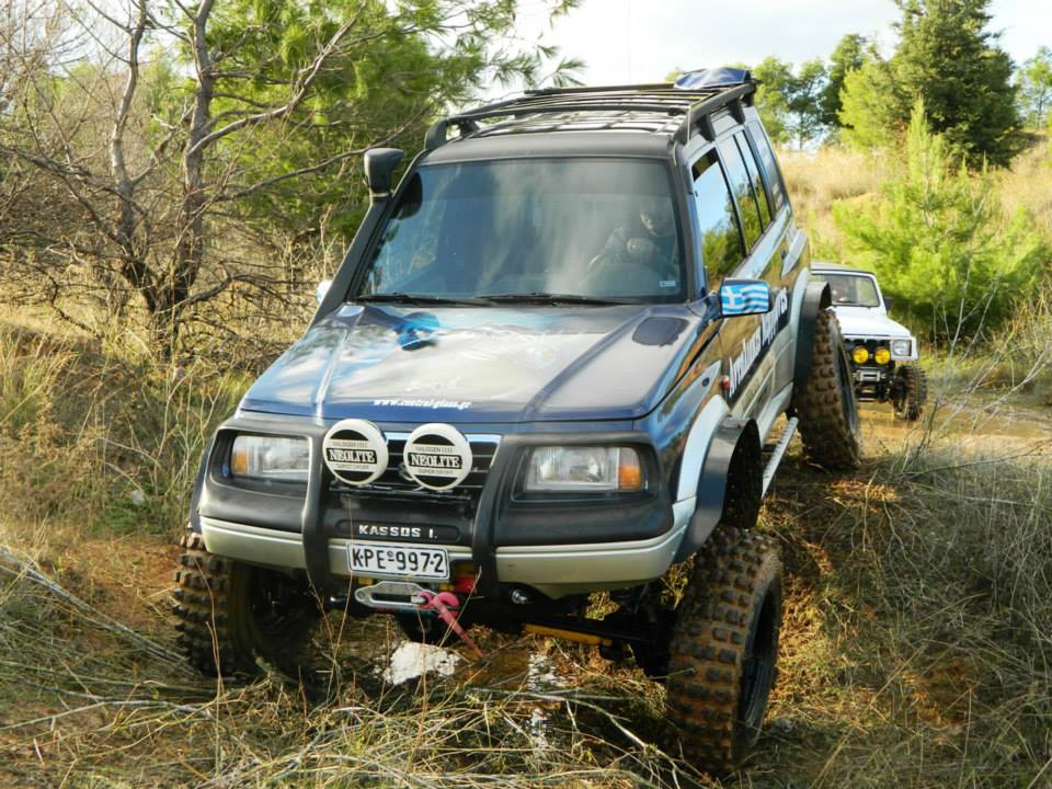

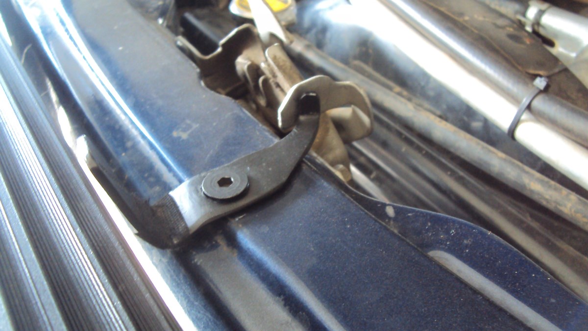

Και μια αλλαγή που έκανα, για να έχουμε λίγο παραπάνω φώς τα βράδυα,
αλλά είχα μια δυσκολία να χώσω τα "λουκανικοδάχτυλα" για να ανοίξω το μανταλάκι του καπώ, οπότε έφτιαξα και εκεί ένα 2ο μανταλάκι για να ανοίγω με ευκολία,
παρότι τα φώτα αναβαθμίστηκαν κατά πολύ, δεν μπορώ να αποφασίσω ακόμα αν (αισθητικά) μου αρέσει κιόλας.... :doh:
έτσι?
ή έτσι??
:think: :think: :confusion-shrug:

Δημοσίευσηαπό mitsosstr636r » Τρί Δεκ 15, 2015 2:57 pm
να πώ μια ιδέα.... τζάμπα είναι....
αν μετακινήσεις την πινακίδα αριστερότερα και βάλεις τα extra φώτα σου στην θέση της ???
θα είναι χαμηλά βέβαια :roll:
Re: JOHNV6 Vitara SAS project
Δημοσίευσηαπό nick_89 » Τρί Δεκ 15, 2015 2:58 pm
Πολύ έξυπνη πατέντα για να ανοίγει το καπό ρε φίλε!! :clap: :clap: :clap:
Μια χαρά είναι με την ledompara. Θα το συνηθίσεις! :clap: :clap: :clap:
Άλλαξε και την αερογραφία στο καπό τώρα :doh: :lol:

Δημοσίευσηαπό costas66 » Τρί Δεκ 15, 2015 4:13 pm
Αισθητικά δεν μπορώ να πω ότι με χαλάει.
Αλλά με τη λεντόμπαρα έχεις και μειωμένα φορτία και καλύτερη ροή αέρα προς το ψυγείο.
Γιάννη, περισσότερο απ' όλα μ' αρέσει ο τρόπος που ενσωματώνεις τις πατέντες στο αυτοκίνητο.
Μελετημένα και τακτικά. :clap: :clap: :clap:

Δημοσίευσηαπό Σταύρος 4x4 » Τρί Δεκ 15, 2015 4:28 pm
Μια χαρα είναι , καλες βραδινές βόλτες :D :clap: :dance: :clap: :dance: :clap:

Δημοσίευσηαπό kaliakouda » Τρί Δεκ 15, 2015 4:29 pm
Πολύ πιο όμορφο με την λεντόμπαρα Γιάννο!!!

Δημοσίευσηαπό panoshm » Τρί Δεκ 15, 2015 4:41 pm
Ledόμπαρα κι Άγιος ο Θεός ;-)

Δημοσίευσηαπό Vasilis » Τρί Δεκ 15, 2015 7:31 pm
Ωραία η πατέντα για το καπό Γιάνναρε :clap:
Λεντόμπαρα ψηφίζω και εγώ 8) 8)
