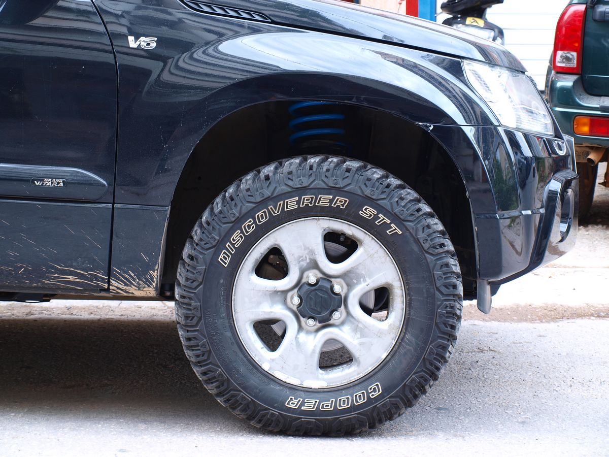

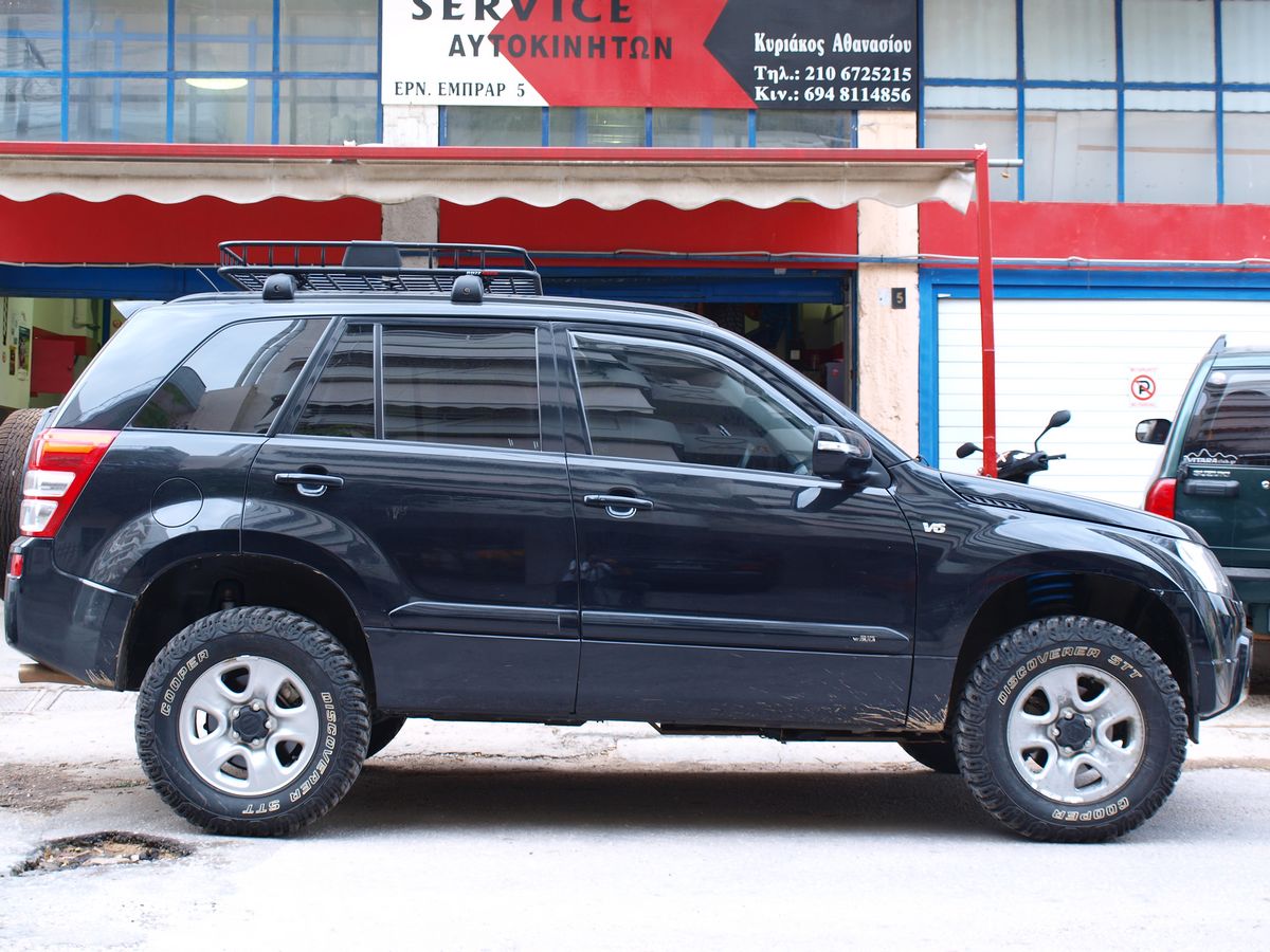

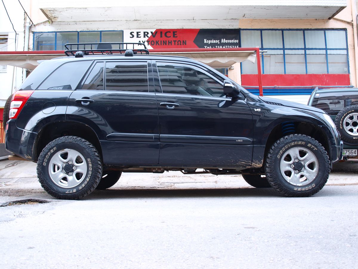

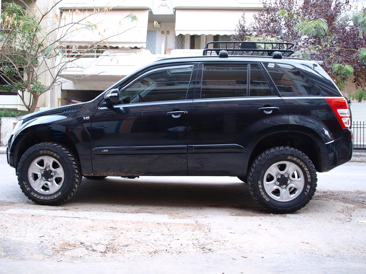

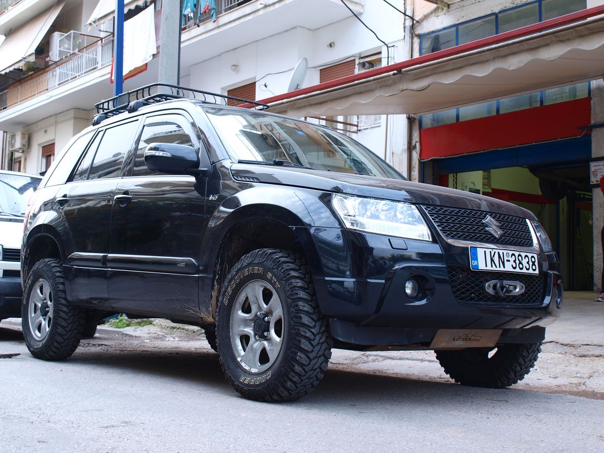

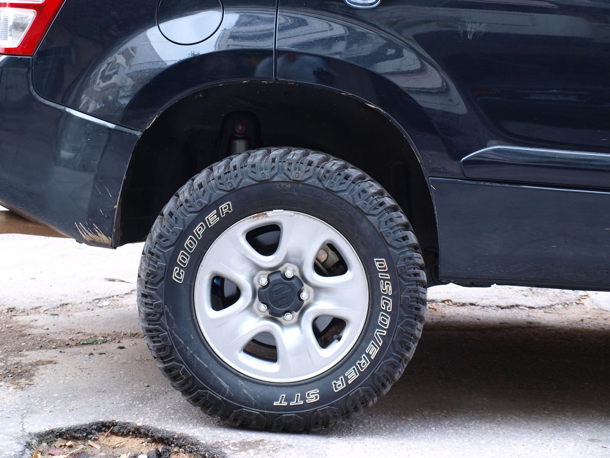

Μιας και τα mad δεν καταφεραν να δωσουν το υψος που θα ηθελα για το αμαξι μου αποφασισα να κανω κατι για να μην βρισκω στα βοτσαλα :mrgreen:
Εδω να πω οτι το 3.200 ειναι βαρυτερο κατα 160 κιλα και φυσικα τα πιο πολλα ειναι μπροστα στο μοτερ :!:
Τοποθετησα 5,5 ποντους αποστατη στο topmount εμπρος και 2,5 ποντους αποστατη στο ελατηριο πισω
Επισης τοποθετησα 2 αμορτισερ KYB 5,5 ποντους μεγαλυτερα απο τα μαμα
Τελος μπηκαν και αποστατες τροχων 3 εκατοστα για να πατησει το αμαξι σωστα :wink:
Απο καμπερ το αμαξι οκ και εμπρος και πισω(παραπανω υψος υπαρχει προβλημα) :!:
Πριν καταληξουμε στην επανω λυση εγιναν και αλλες δοκιμες με περισσοτερους ποντους αποστατες αλλα δυστυχως το αμαξι χοροπηδαγε :!:
Το αμαξι πλεον εχει παρει το υψος που ηθελα και λειτουργει τελεια και σε ασφαλτο και σε χωμα(τρενο) :dance:
Μετρησεις
Α)Απο εδαφος 88cm εμπρος και 90 πισω
Β)Απο κεντρο ζαντας εμπρος 53 και πισω 55
Για ολα αυτα να ευχαριστησω για ακομα μια φορα τον Κυριακο που για μια εβδομαδα ελυνε και εδενε το αμαξι μεχρι να πετυχουμε το τελειο :clap: :clap:
Φωτογραφιες απο το αποτελεσμα
ΣημαντικοΟσοι εχουν εργοστασιακα xenon μην ξεχασετε να κανετε μια προεκταση στον αισθητηρα που βρισκεται πισω γιατι κοβεται μετα το ψηλωμα :!:

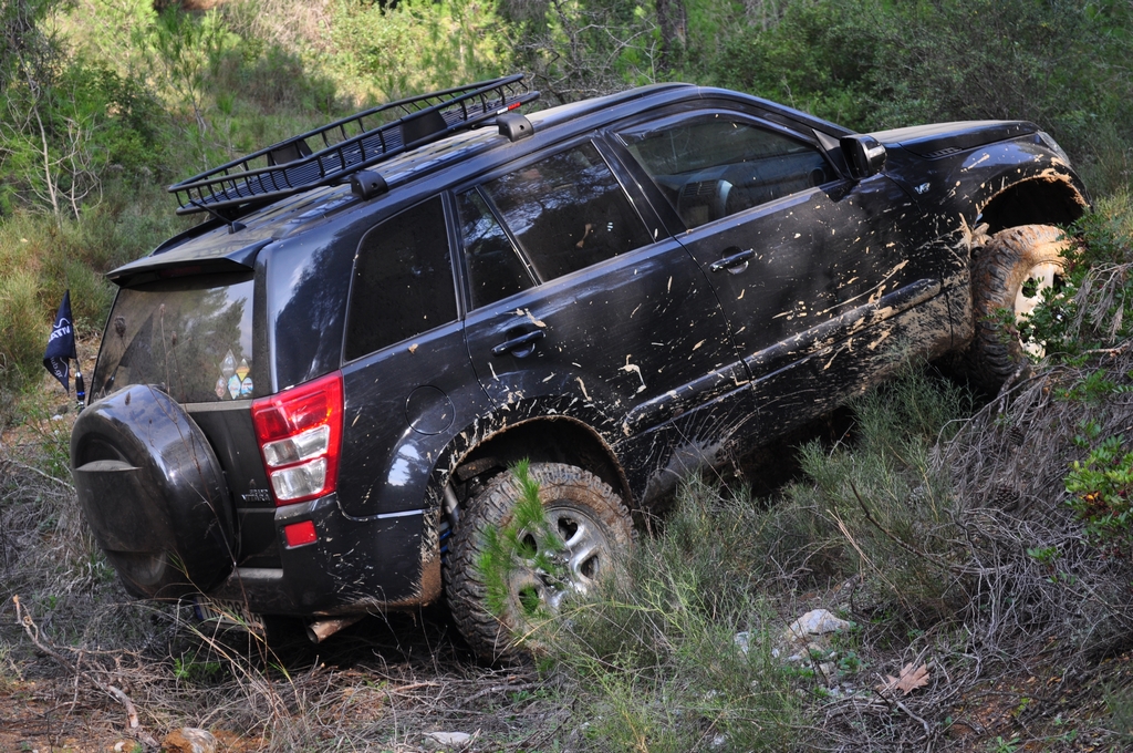

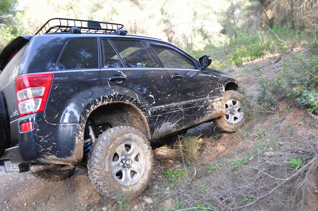

Και δυο φωτογραφιες απο την δοκιμη στο χωμα :D

Πολύ όμορφο ! :clap:
Έχω την εντύπωση πως είναι ελαφρώς πιο χαμηλό από το δικό μου μπροστά και αρκετά πιο ψηλό πίσω .
Οι αποστάτες πίσω είναι επίπεδοι ? Πως πατάει το MAD ? Έχουν οδηγό για να κρατάνε το ελατήριο στην θέση του ? Τα ΚΥΒ από που τα πήρες και πόσο στοίχησαν ?
Για δώσε info στο λαό ! :mrgreen: :wink:
Re: MAD+KYB+ΑΠΟΣΤΑΤΕΣ ΕΛΑΤΗΡΙΩΝ
Δημοσίευσηαπό Επισκέπτης » Κυρ Δεκ 05, 2010 1:40 am
Οι αποστατες ειναι επιπεδοι,δεν χρειαζονται σκαλοπατι τελικα παταει μια χαρα το ελατηριο :wink:
Τα KYB εχουν 170 ευρω αν δεν κανω λαθος γιατι εχω μπλεξει με τα νουμερα τις τελευταιες μερες :doh:
