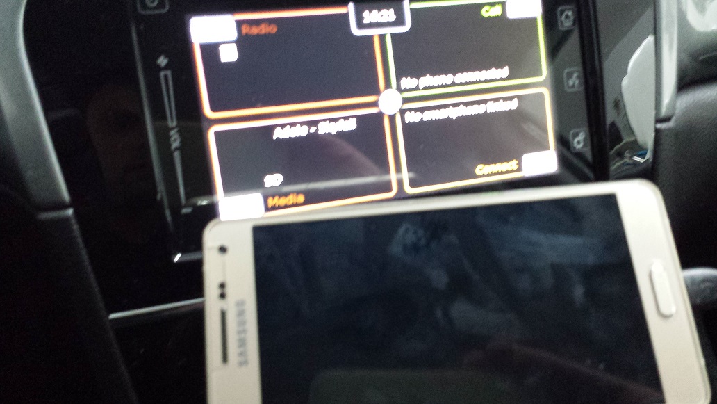

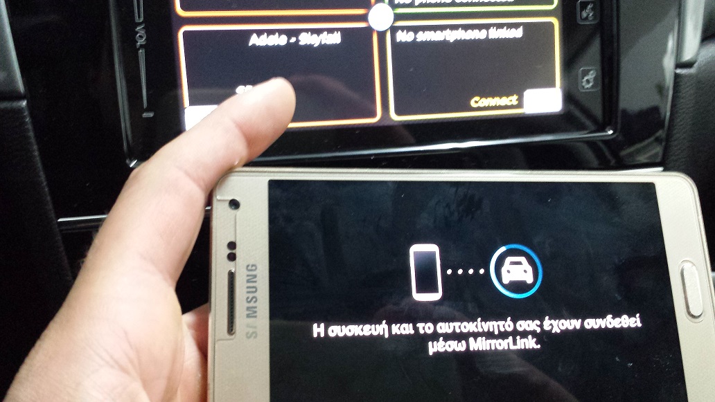

Δημοσίευσηαπό baggelisrouk » Τρί Ιαν 19, 2016 8:51 pm
Καλησπέρα εκ νέου, σας παρουσιάζω με εικόνες το πρόβλημα σύνδεσης.

Δημοσίευσηαπό theo_ts » Τρί Ιαν 19, 2016 9:39 pm
baggelisrouk έγραψε:Καλησπέρα εκ νέου, σας παρουσιάζω με εικόνες το πρόβλημα σύνδεσης.
https://www.dropbox.com/s/y3v2gwilemgye ... 0.jpg?dl=0
https://www.dropbox.com/s/vijd308jo65u5 ... 6.jpg?dl=0

Δημοσίευσηαπό Prokopas » Τετ Ιαν 20, 2016 12:09 am
Βαγγέλη στη 2η φωτογραφία σου λέει no phone connected ενώ στο video αναφέρει το κινητό :???: :???:

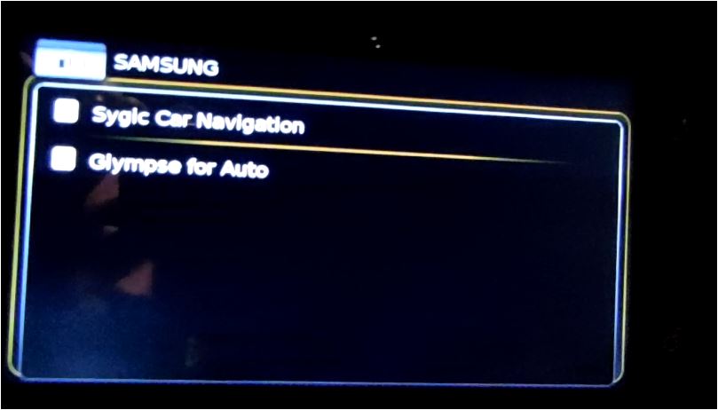

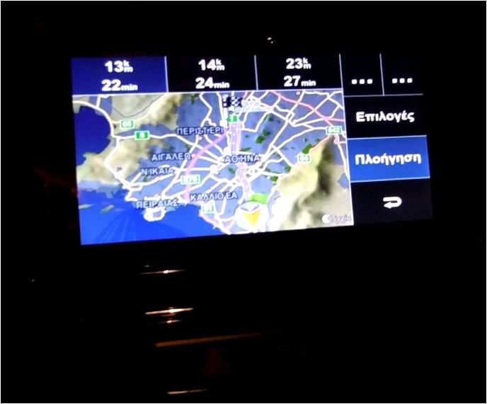

Μετα απο αρκετο ψαξιμο κατεληξα και εγω στα λεγομενα του Θεμη. Οτι για να δουλεψει πρεπει να κατεβασουμε συμβατες εφαρμογες (μονο αν αναγνωρισει το αυτοκινητο τη συσκευη, αν δεν συνδεεται το κινητο τοτε δυστυχως πρεπει να το αλλαξουμε,τουλαχιστον εγω δεν καταφερα να συνδεσω s3 s4 και s5 mini, παρολο που ειχα κατεβασει τις απαραιτητες εφαρμογες ). Τωρα στο δικο μου κινητο S6 edge κατεβαζοντας το Sygic Car Navigation απο το market εστω για 6 μερες δοκιμαστικα κατεφερα να δω επιτελους στην οθονη χαρτες ... πολλους χαρτες :lol: :lol: :lol:
Ωστοσο δεν ειναι μονο αυτη η λειτουργια mirrorlink οπως βλεπουμε και στο βιντεο του youtube η οθονη του κινητο εμφανιζεται αυτουσια στην οθονη του αυτοκινητου, αυτο δεν εχω καταφερει να το βρω ,αν και κατα τη διαρκεια της εναλλαγης εφαρμογων μεσω της οθονης του αυτοκινητου (π.χ απο sygic σε glympse) εμφανιζεται στιγμιαια, για κλασματα δευτερολεπτου η οθονη του κινητου αυτουσια μεχρι να φορτωσει την αλλη εφαρμογη. Οι εφαρμογες δουλευουν και με το χειροφρενο κατω και με ανοιχτη την μηχανη.
