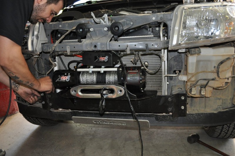

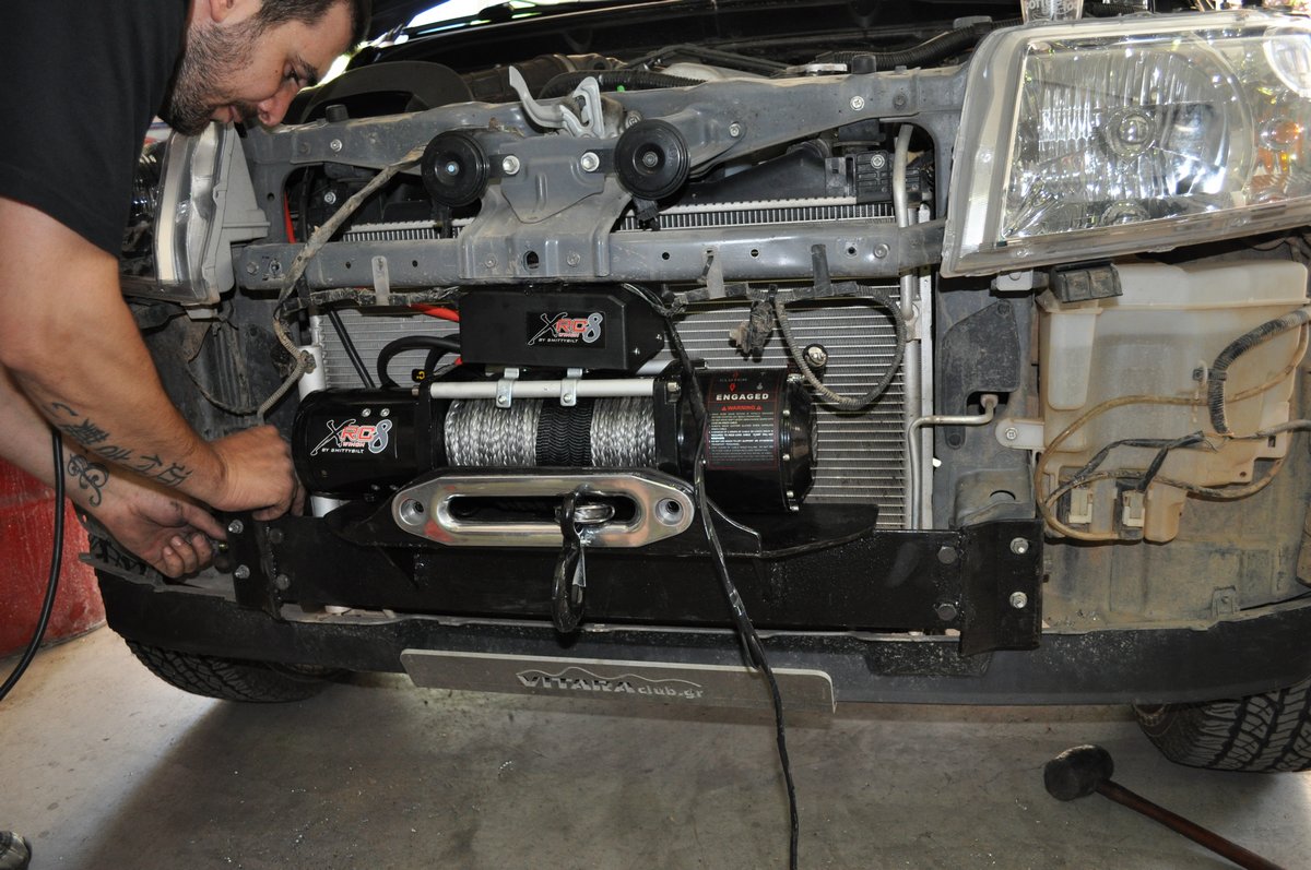

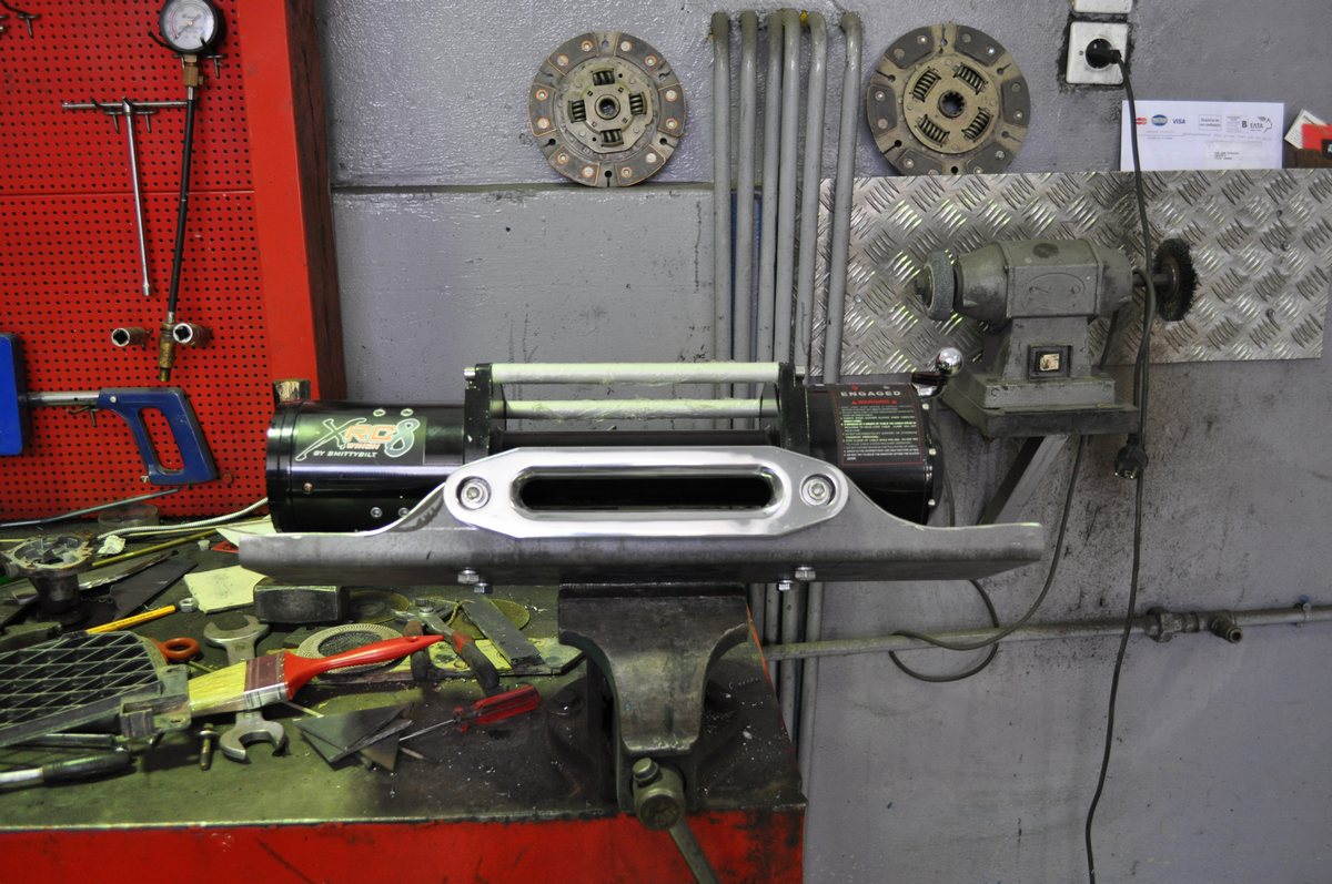

Αφου πηρα την αποφαση λοιπον παραγγειλα μεσω του Κυριακου Αθανασιου τον εργατη ( SMITTYBILT 8000lb).Πεσαμε λοιπον με τα μουτρα να βγαλουμε σχεδιο για την βαση.
Το καλο με το NGV ειναι οτι το σασι βοηθαει πολυ για την βαση :D.Η βαση εγινε απο 6 χιλ. σιδερο και κοπηκε συμφωνα με τα σχεδια που εβγαλε ο Κυριακος.
Η μπριζα του εργατη περασε μεσα στην καμπινα του αυτοκινητου γιατι και δεν εβρισκα σημειο εκτος και γιατι δεν ηθελα να τρυπησω τον προφυλακτηρα :wink: (μεγαλη μαγκια)

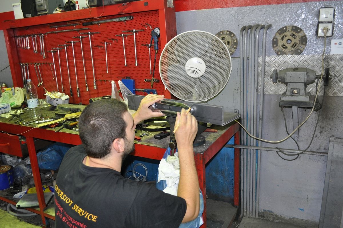

Πατρον για το σχεδιασμα της βασης
σημαδεμα για το κοψιμο της γλυστρας
Ετοιμο το πιατο για τον εργατη

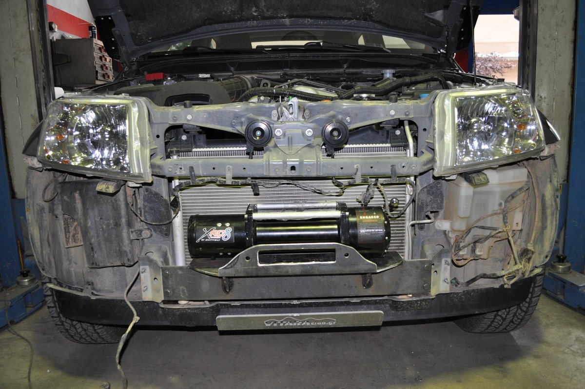

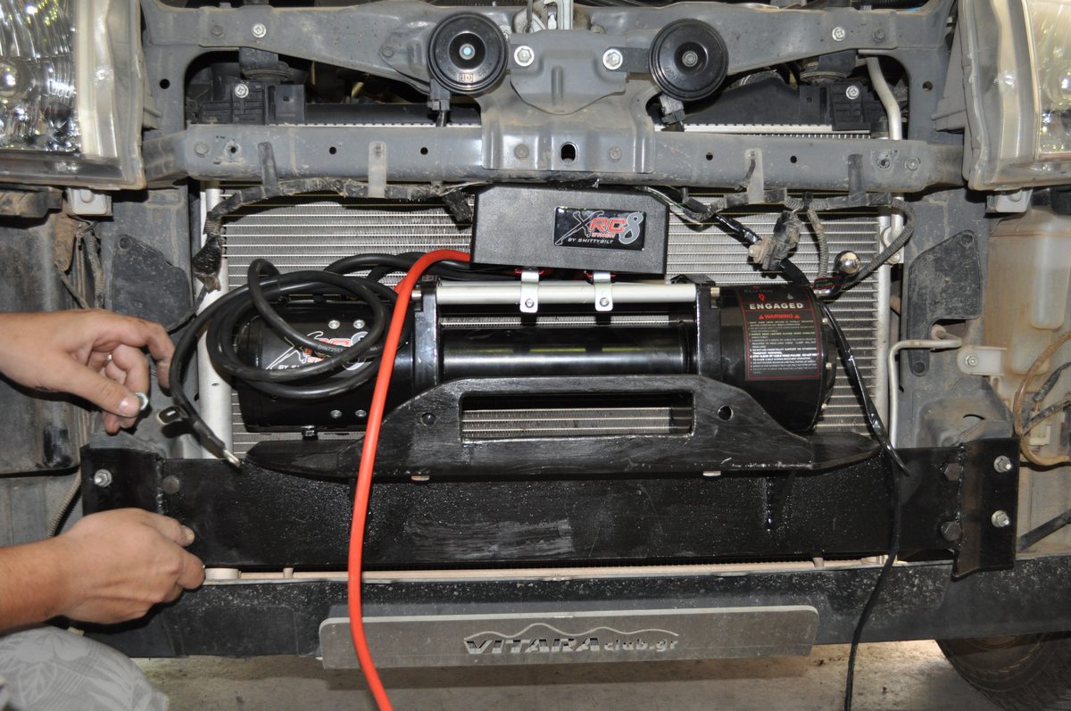

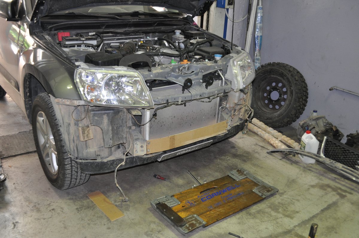

Προβα πριν γινουν και τα αλλα κοληματα στην βαση
Ετοιμη η βαση ................ το κουτι πανω απο τον εργατη χωραει γαντι

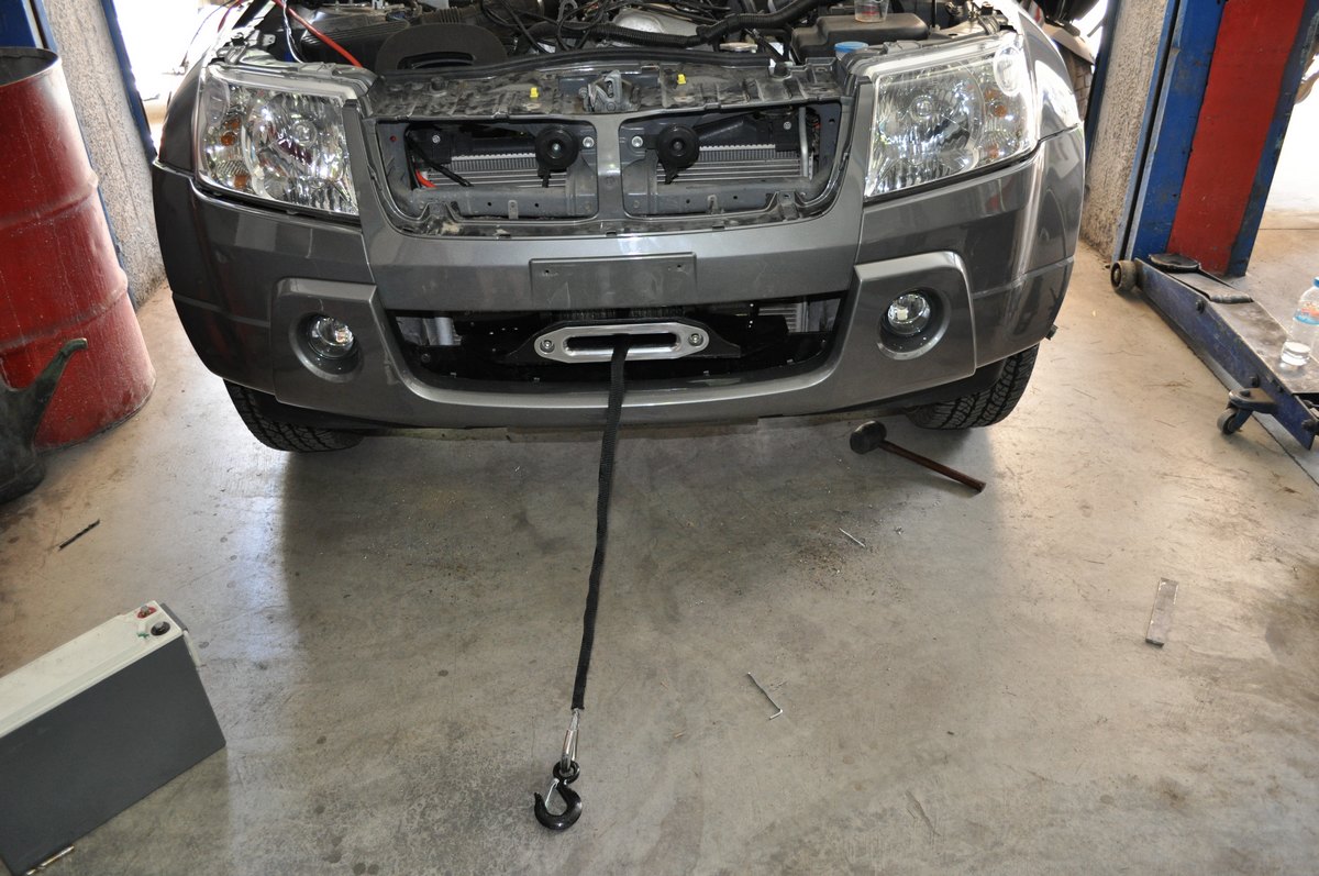

τελευταια τσεκαρισματα απο τον ΚΑΛΥΤΕΡΟ

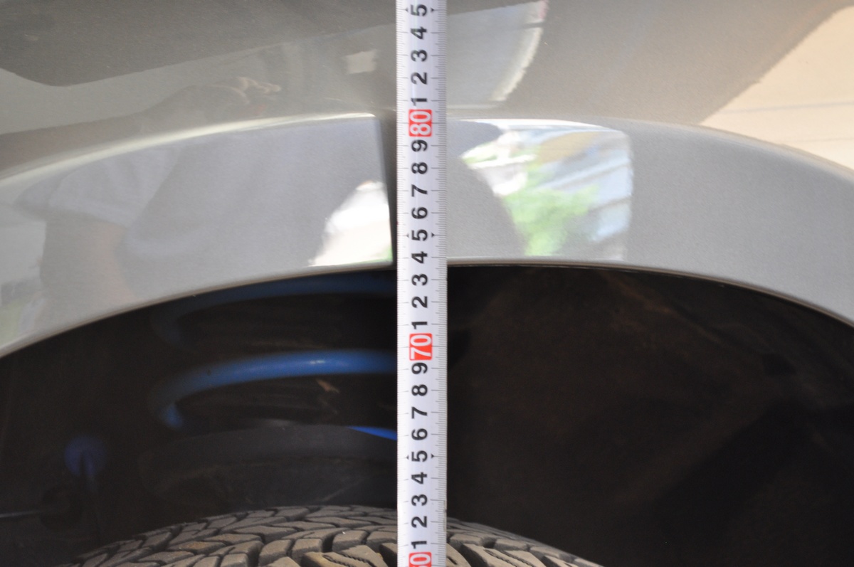

Το αμαξι με την τοποθετηση του εργατη χαμηλωσε ακριβως μισο ποντο

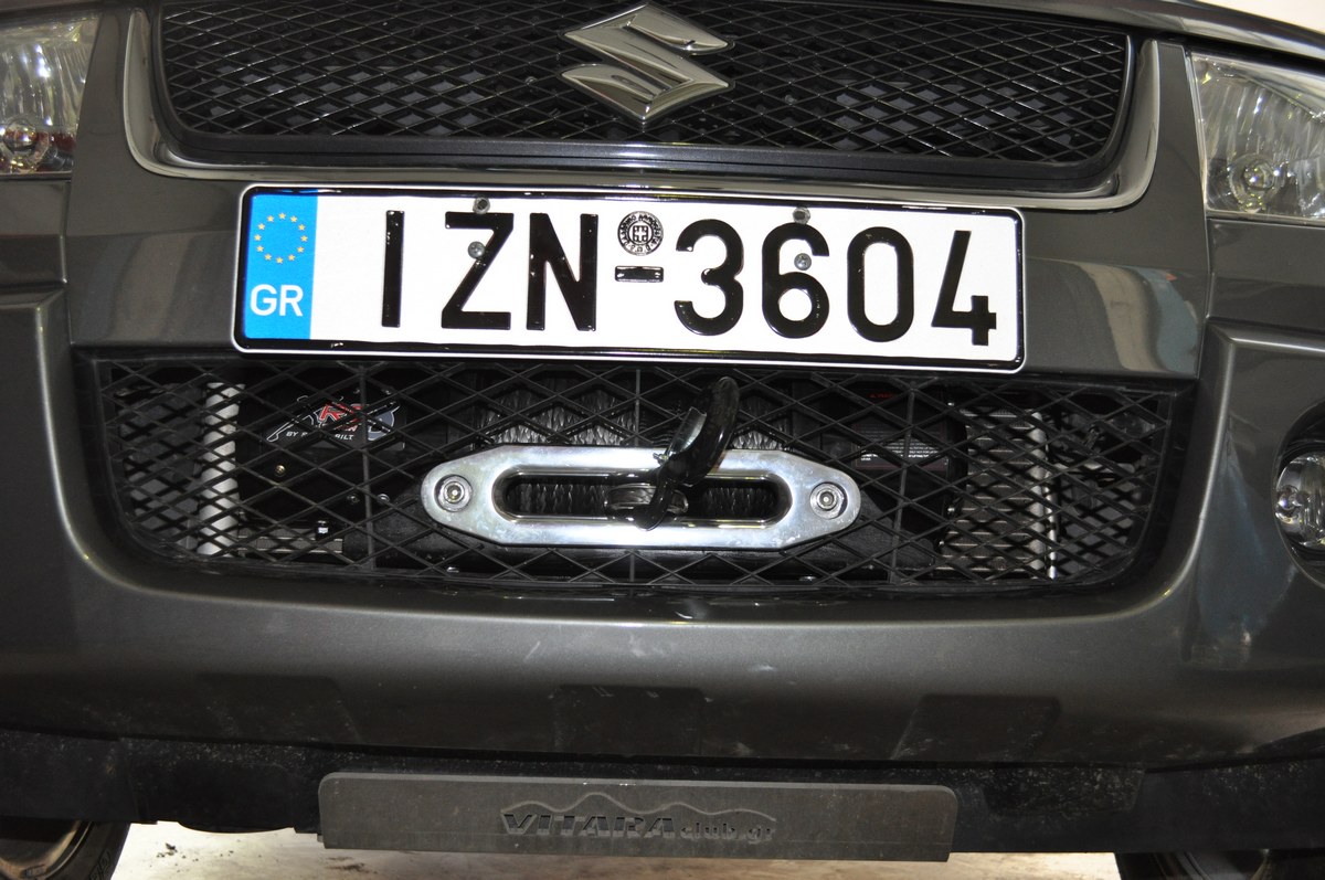

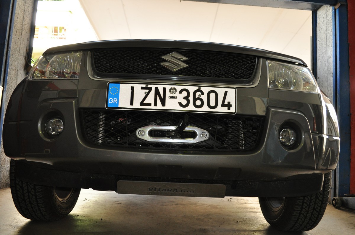

Μπηκε και ο προφυλακτηρας........αρχισε να δειχνει

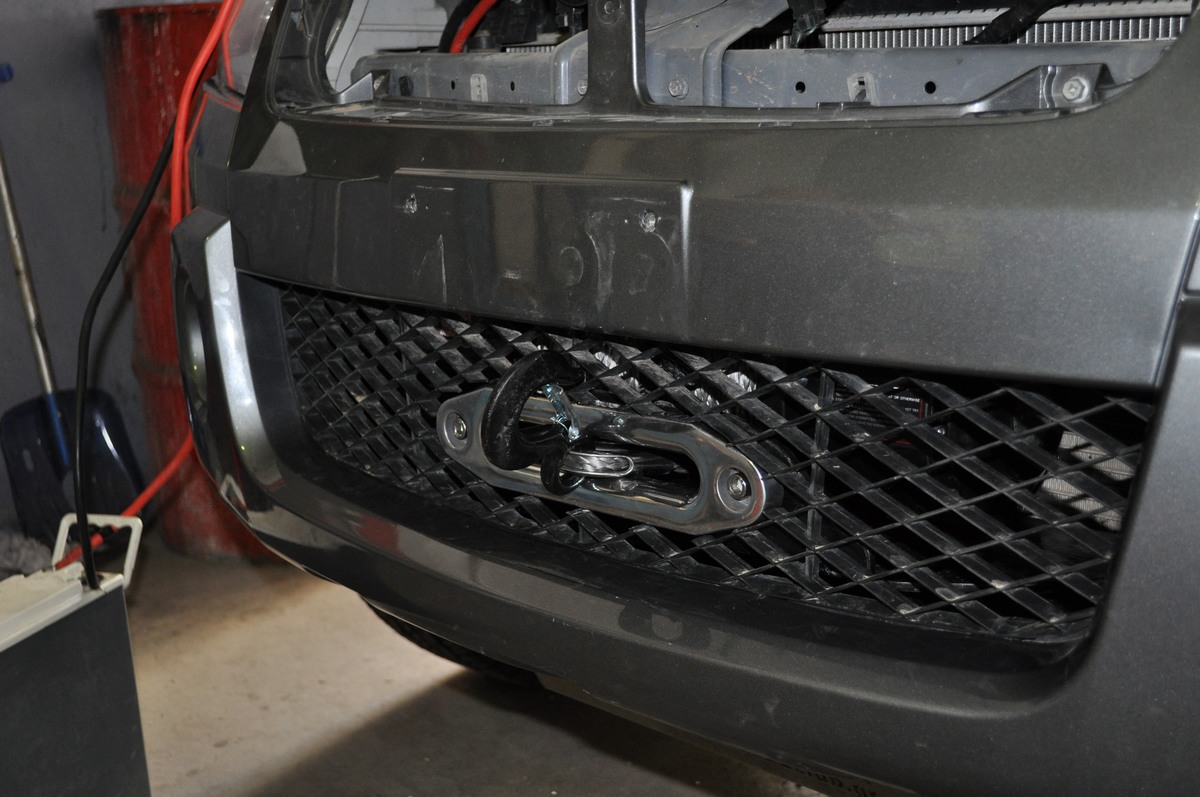

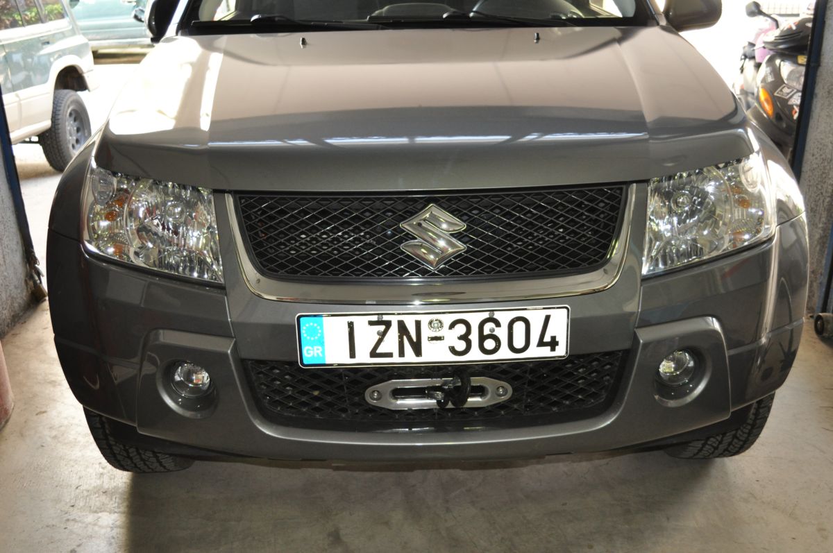

Το αποτελεσμα ειναι τελειο

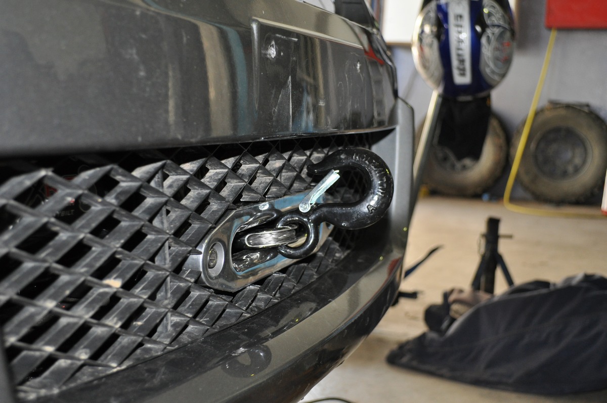

Εργο τεχνης

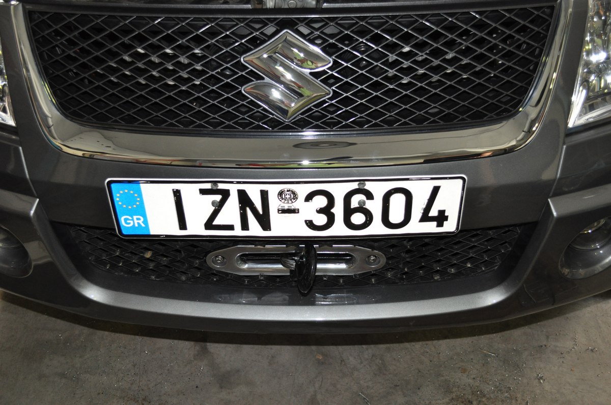

Η τοποθετηση τελειωσε :D
Παρτε αλλη μια φωτο για να μην παραπονιεστε :whistle:
Ολη η τοποθετηση θα παρουσιαστει μολις βρω λιγο χρονο
Κυριακο,απλα εισαι ο καλυτερος :clap: :clap: :clap: :clap: :clap:
