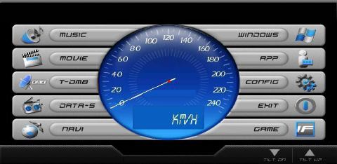

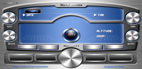

(**) Για τα γραφικό περιβάλλον έχουν βγει προγραμματάκια που είναι κουκλιά και σου δέιχνουν και την ταχύτητα - μέσω GPS) π.χ.
