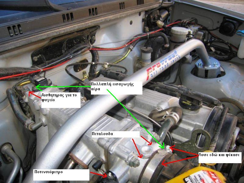

μαλλον φταίει ο "eyro 4"κινητηρας που έχουμε*...μου έκανε τα ίδια(είτε εσβυνε είτε δουλευε στις 2500)....πάρε σπρέυ καθαρισμού καρπυρατερ...λύσε το κολάρο αέρα που πάει στην πολλαπλή εισαγωγής.θα δεις την πεταλουδα(ανοιξε την απαλα με κατσαβιδι...και ψέκασε μέσα.....μόνο από κάτω βάλε μια πετσέτα γιατί θα βγάλει τρελή μάκα....να μην πέσει στο ψυγείο και στο μοτερ.
επίσης....μετά άνοιξε το φιλτροκούτι αέρα βάλε μπροστά και βάλε κάποιον να ανεβάζει τις στροφες είτε από την πεταλούδα είτε από μέσα...και καθως μαρσάρει ψέκασε καθαριστικό να περάσει μεσα απο το φιλτροκούτι(πάνω μέρος)...και φρόντισε να μην υπάρχει κανείς πίσω από την εξάτμιση....αυτό για 3-4 καλά μαρσαρίσματα και ψέκασμα συνάμα(όχι περισσότερο)

Δημοσίευσηαπό KON.GV » Δευτ Μαρ 15, 2010 7:46 pm
πάρε και μια φώτο.....που ίσως να βοηθήσει..
