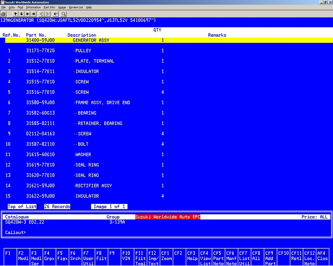

Ύστερα από μία σύγχυση για το τι δυναμό και μπαταρία έχουν τα παλαιά GV μας έκατσα και έψαξα εκτενέστερα κάποια πράγματα και για τα 1.6 και για τα 2.0
Αυτό που πρέπει να ξέρετε είναι το τι μοντέλο έχετε και αυτό το βρίσκετε από το VIN number σας... Εμένα π.χ. είναι SQ420W

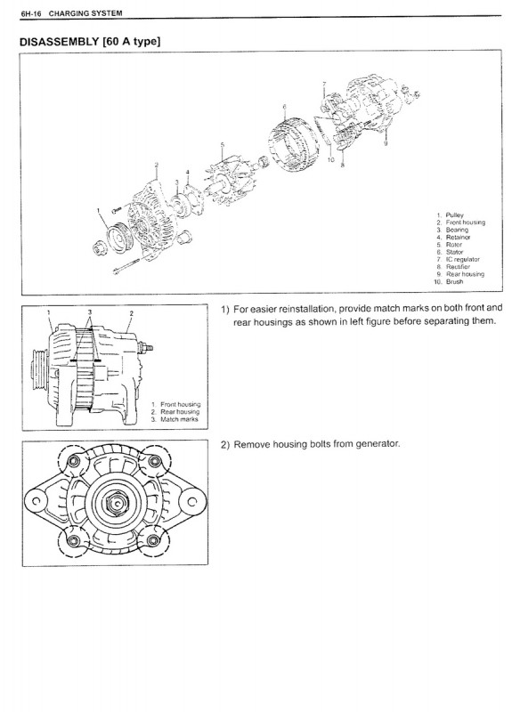

Σύμφωνα με το Sevice Manual:

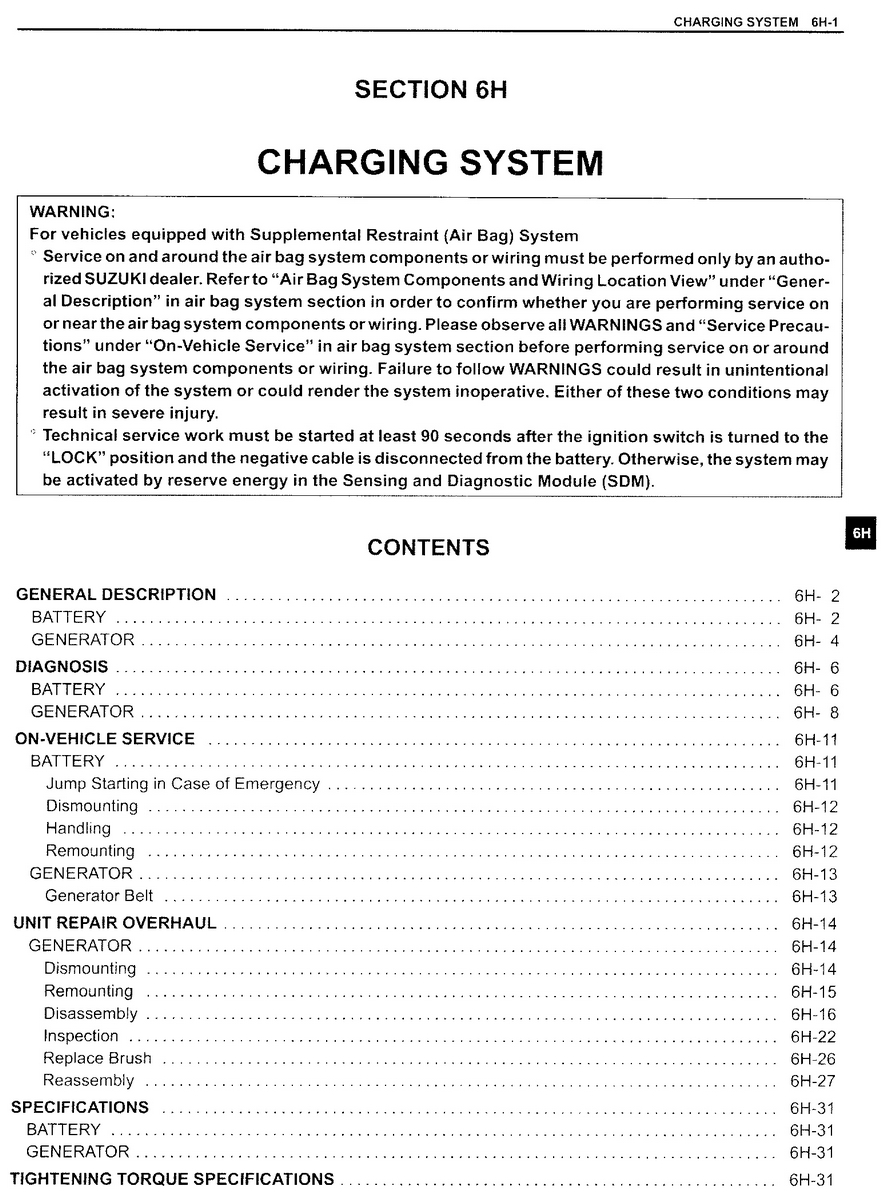

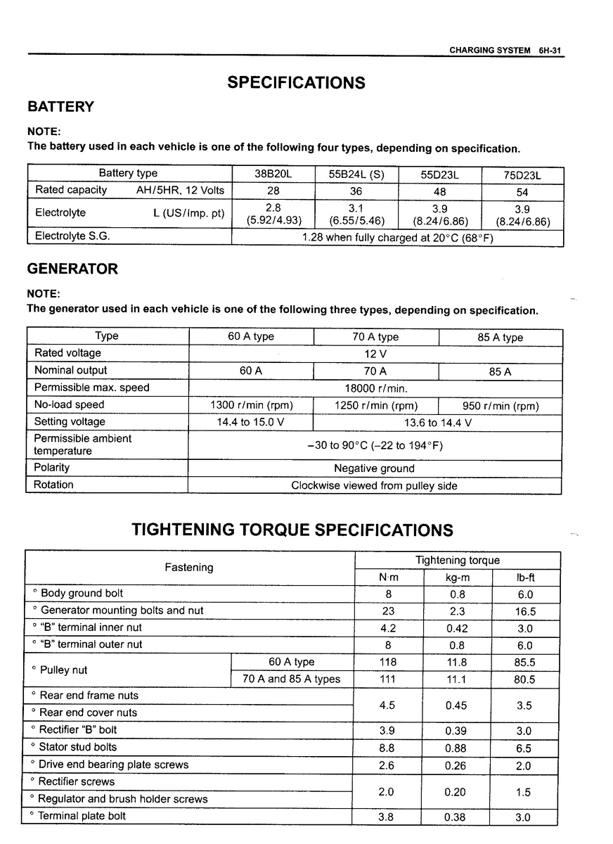

γενικά, οι τύποι μπαταριών και δυναμό που υπάρχουν στα GV μας είναι: (δυστυχώς χωρίς να αναφέρει ποιό και τι...)

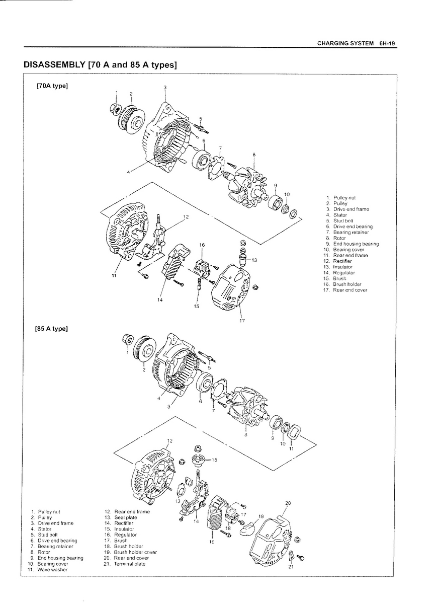

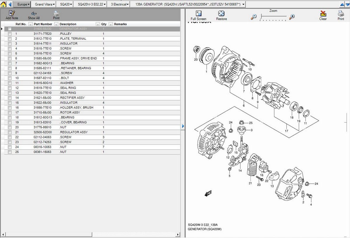

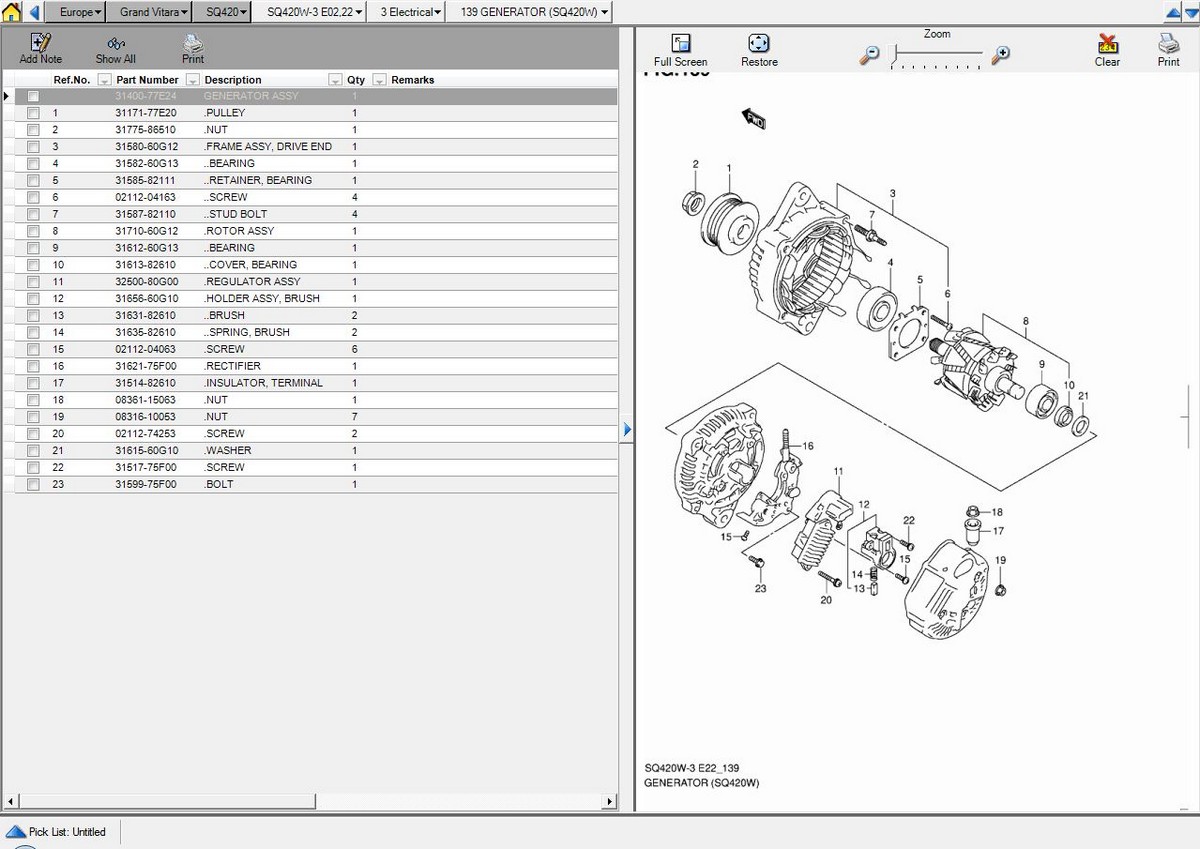

ψάχνοντας λοιπόν, ανακάλυψα ότι υπάρχουν 3 τύποι δυναμό: 60, 70 & 85Α:
Όμως, ποιο μοντέλο, φοράει τι? Και να η απάντηση:
Σημείωση: όπου βλέπετε SQ416 είναι το 1.6 και όπου βλέπετε SQ420 είναι το 2.0 (όπως είπα πρέπει να ξέρετε είναι το τι μοντέλο έχετε και αυτό το βρίσκετε από το VIN number σας... Εμένα π.χ. είναι SQ420W)

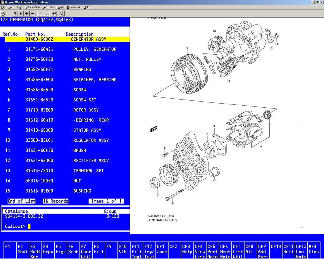

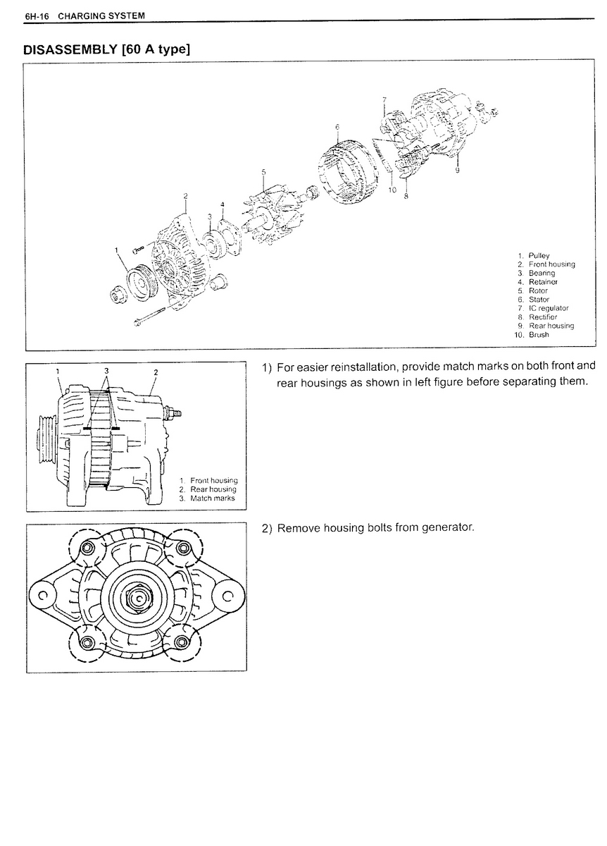

Dynamo SQ416V-SQ416X --> 60Α

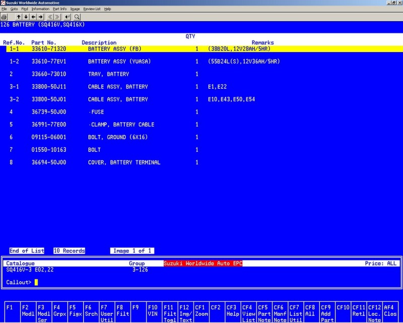

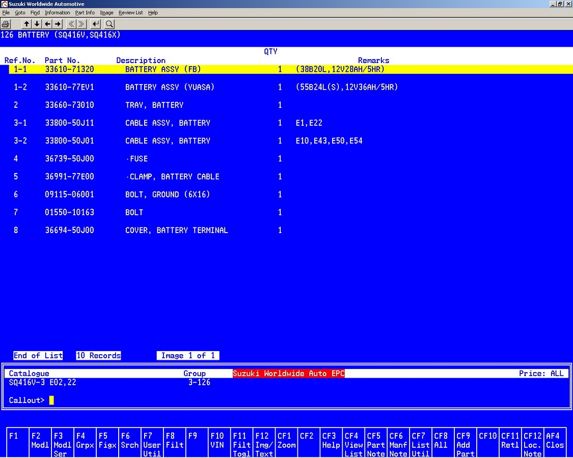

Battery SQ416V-SQ416X --> 28 & 36Ah

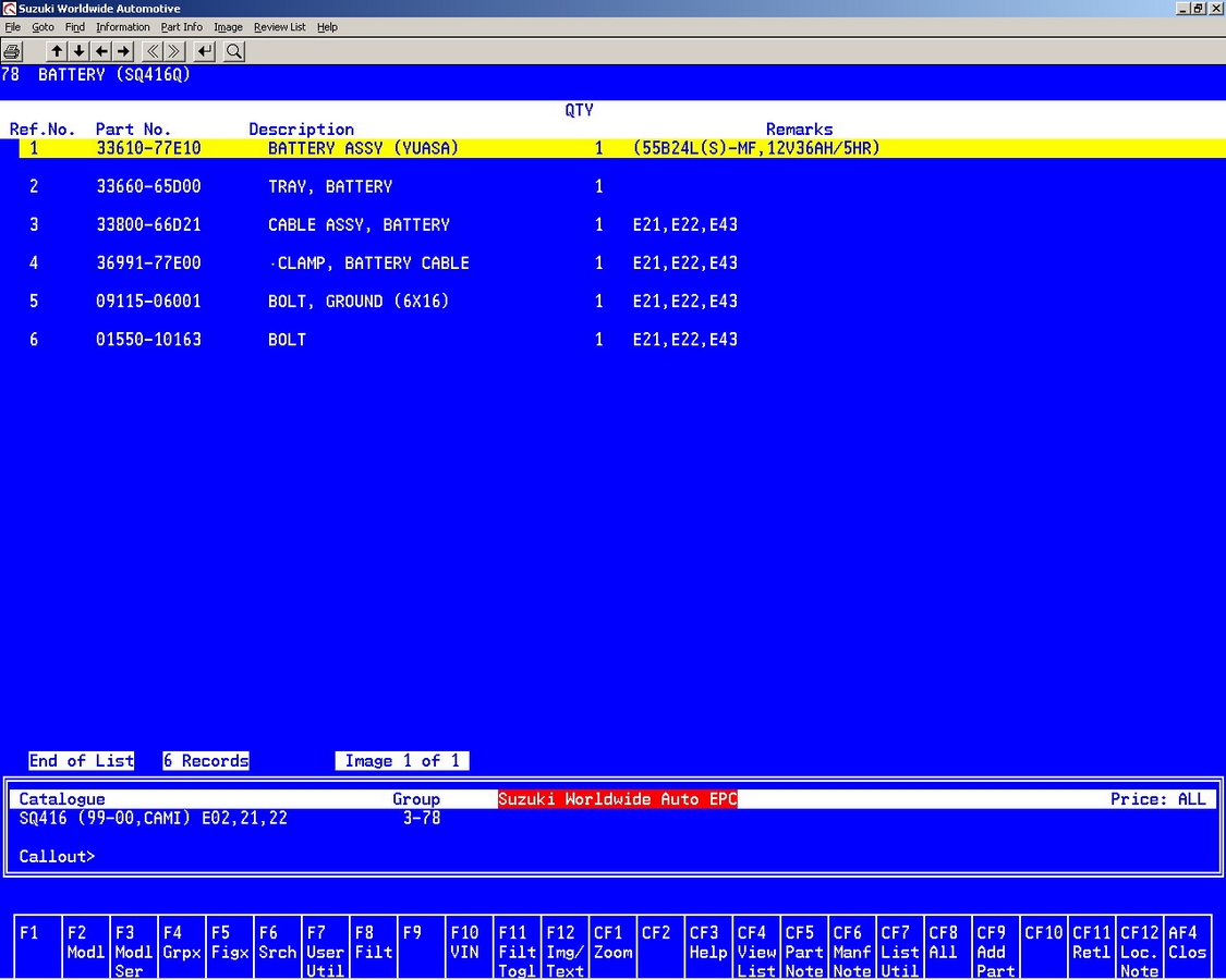

Battery SQ416Q --> 36Ah

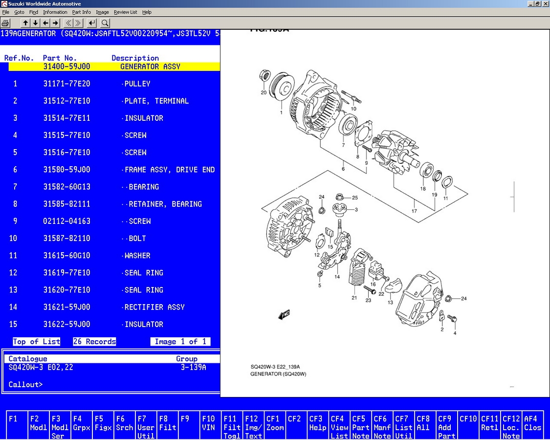

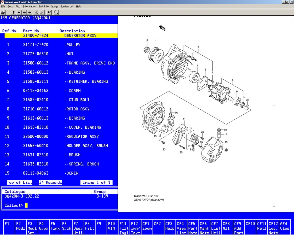

Dynamo SQ420W --> 70Α
Dynamo SQ420W --> 85Α

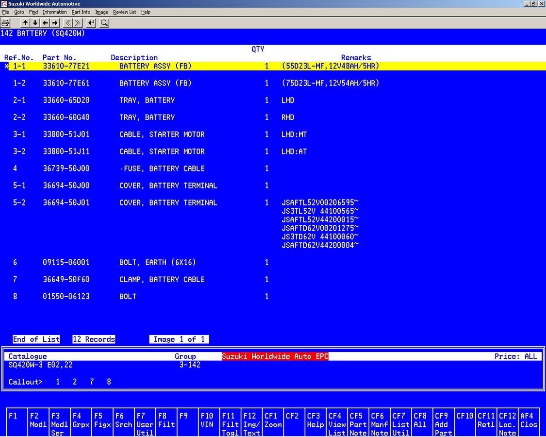

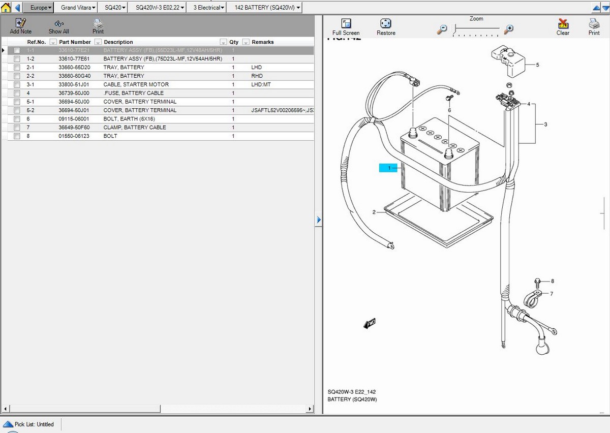

Battery SQ420W --> 48 & 54Ah

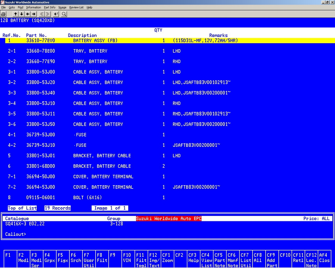

Battery SQ420XD --> 72Ah Το μοντέλο SQ420XD δεν ξέρω ποιο είναι, αλλά είναι το ΜΟΝΟ που έχει από τη μάνα του μπαταρία 72Ah
Φυσικά υπάρχουν ένα σωρό διαφοροποιήσεις από μοντέλο σε μοντέλο, απλά αυτός είναι ένας "μπούσουλας".... αλλιώς θα έπρεπε να φάω 2 βδομάδες και όχι 3 ώρες που διέθεσα :wink: :lol: :lol:

Ας ενημερώσω λίγο το topic με νεώτερα screenshots:
Για το GV 2.0
όλα έχουν γεννήτρια 70Α :arrow:
ενώ γεννήτρια 85Α έχουν μόνο τα GV2.0 με τους παρακάτω VIN numbers
Ενώ οι μπαταρίες που λέει ότι φοράμε (χωρίς να διευκρινίζει ποιο και τι....) είναι 45Ah/5hr και 54Ah/5hr (δηλαδή για 5 ώρες λειτουργίας να καταφέρνει να αποδίδει 45Ah & 54Ah αντίστοιχα)
Όποιος άλλος ενδιαφερόμενος θέλει να μάθει περισσότερα για το μοντέλο του (είτε GV είτε NGV) να μου στείλει με πμ το VIN number του ;-)
