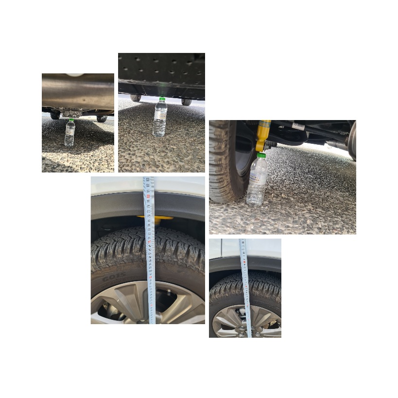

Καλησπέρα σας, σας γράφω την άποψη μου σε απάντηση των παραπάνω :
Η Πρώτη αλλαγή που έκανα ήταν τα λάστιχα, η άλλαγη του προφίλ το μαλάκωσε λίγο, πιο ελαφρύ τιμόνι, δεν κατάλαβα αλλαγή στην κατανάλωση, άψογο σε χιόνι λίγο προσοχή σε πάγο, λάσπη σε λογικά πλαίσια 10-15 πόντους άψογα, σε εθνική λίγο θόρυβο παραπάνω σε πάνω από 130 χιλιόμετρα, και πάνω από 150 λίγο προσοχή είναι A/T μη ξεχνάμε. αλλά είμαι πολύ ευχαριστημένος όταν χαλάσουν τα ίδια θα βάλω.
Τώρα για τα αμορτισέρ:
Με εργοστασιακά ελατήρια, στα στενά της Αττικής μέχρι 50 χιλομετρα είναι άψογα, παραπάνω χιλιόμετρα κοπανάει λίγο και λίγο παραπάνω στα σαμαρακια εδώ βέβαια η πίεση των ελαστικών έχει μεγάλη σημασία, στα 2.3 Bar είναι οκ στα 2.5 πολύ πιο σκληρά . Σε δρόμους ταχείας αψογα, σε εθνική απλά ΤΈΛΕΙΑ, στις στροφές γέρνει πολύ λιγότερο από τα εργοστασιακά αμορτισέρ, τα οποία σε εμένα τουλάχιστον είχαν καθίσει (ειδικά τα πίσω) και είχαν γίνει κούτσουρο, και στις στροφές ήταν σαν βάρκα.
Λάστιχα geolandar g015, αμορτισέρ bilstein b6.
Χωρίς να έχω μετρήσεις για το ύψος νομίζω ότι είναι 1.1cm από τα λάστιχα και είδα μεγάλη διαφορά ύψους με τα αμορτισέρ, αν και τα εργοστασιακά είχαν καθίσει.

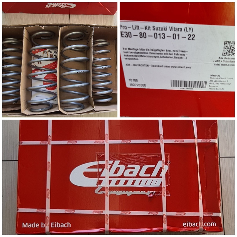

Περιμένω να παραλάβω ελατήρια eibach lift +2.5cm.
Το μπουκάλι είναι 20cm, μπροστά 76cm πίσω 77.5cm

Δημοσίευσηαπό Geoathan » Τρί Σεπ 21, 2021 12:09 pm
StefanosM έγραψε:
Tony Louk έγραψε:Νίκο το αμορτισέρ δεν προσθέτει ύψος...
Tony ο φιλος αναφερει οτι τα αμορτισερ του εδωσαν υψος γιατι τα παλια ειχαν "κατσει"...και εγω μπερδευτηκα οταν το διαβασα.. Ας μας πει τι εννοει..
Ακριβώς, δεν έχω μέτρηση από όταν το πήρα, αλλά είχε καθησει αρκετά, μόλις έβαλα τα αμορτισέρ, και τα λάστιχα είναι στο ύψος που βλέπετε τις φώτο, γύρω στους 21 πόντους. Άρα υποθέτω 1.1cm τα λάστιχα, τα υπόλοιπα από τα αμορτισέρ. Υποθέτω ότι όταν το πήρα ήταν 18.5cm

Δημοσίευσηαπό Geoathan » Τρί Σεπ 21, 2021 2:02 pm
StefanosM έγραψε:Μηπως η κλιση του εδαφους στο σημειο εκεινο σου εδωσε την μετρηση του 1-2 παραπανω εκατοστων?
Όχι σε ίσιο έδαφος μέτρησα.

Δημοσίευσηαπό Geoathan » Πέμ Σεπ 23, 2021 3:21 pm
Σωστά έτσι ξέρω και εγώ, αλλά τι να πω εγώ άλλαξα λάστιχα και αμορτισέρ και το αμάξι έφτασε 21cm με εργοστασιακά ελατήρια.
Παρέλαβα και τα eibach την άλλη εβδομάδα θα τα βάλω.
