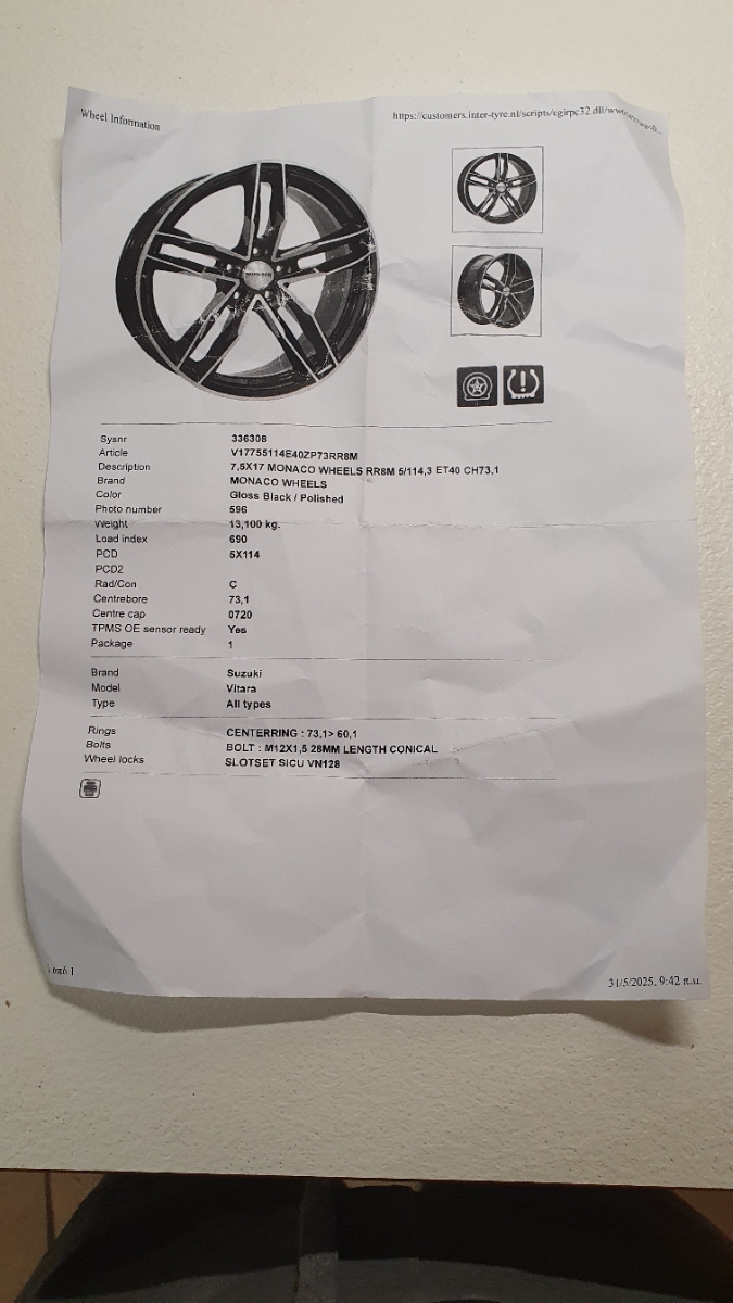

Δημοσίευσηαπό Γιωργος ΗΛΙΑΣ » Σάβ Μάιος 31, 2025 11:15 pm
Μου αρέσουν πολύ αυτές οι ζάντες.
Όμως:
Είναι 7,5 ίντσες .Μαμά 6,5
Οφσετ ΕΤ 40. Μαμά 50
Αφού είναι πιο φαρδιές, λογικό, το οφσετ να είναι πιο μικρό, σωστά ;
Θα έχω πρόβλημα;
Τα μαμά μπουλονια θα κάνουν;
Λαστιχα έχω 225/55/17
Τα φώτα σας παρακαλώ πολύ.

Δημοσίευσηαπό Dim77 » Τετ Ιουν 04, 2025 9:24 pm
Θα βγαίνουν 1cm πιο έξω λόγω οφσετ και 1.12cm λόγω 1 ίντσας φαρδύτερη.
Σύνολο 21 χιλιοστά. Δε θα έχεις πρόβλημα γιατί εγώ με αποστάτες 21mm είμαι οκ χωρίς να βρίσκω πουθενά.
Θα χρειαστείς και δακτυλίδια για τον αφαλό από 73.1mm σε 60.1mm γιατι είναι μεγαλύτερος σε διάμετρο ο αφαλός της ζάντας που θέλεις.

Δημοσίευσηαπό Γιωργος ΗΛΙΑΣ » Πέμ Ιουν 05, 2025 10:04 am
Δημητρη,αυτό για τον αφαλό δεν το ήξερα.
Επειδή δεν θέλω δακτυλίδια και ανταπτορες θα κοιτάξω κάτι άλλο σε 60.1.
Σε ευχαριστώ πολύ.
