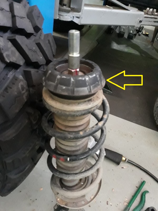

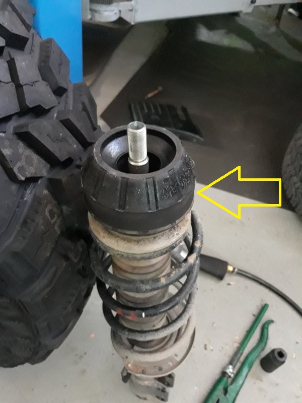

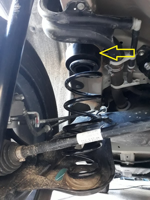

Δημοσίευσηαπό Tony Louk » Παρ Ιαν 28, 2022 4:32 pm
Δεν υπάρχει κίτρινο μέταλλο!
Εμπρός Πριν.jpg (119.17 KiB) 3277 προβολές
Εμπρός Μετά.jpg (112.66 KiB) 3277 προβολές
Πίσω αποστάτης.jpg (147.9 KiB) 3277 προβολές
Στις πιό πάνω φωτό σου δείχνω τι έχει μπεί (+ προέκταση στο καλάμι του πίσω αμορτισέρ)
Το υλικό είναι κάποιο σκληρό πλαστικό (δεν ξέρω τι...)
Λάστιχα χρησιμοποιώ τα "μαμά" 215/55/17, Μichelin Latitude Cross 215/60/17 και Malatesta Kobra 215/65/16 με σιδερένιες ζάντες από NGV.
