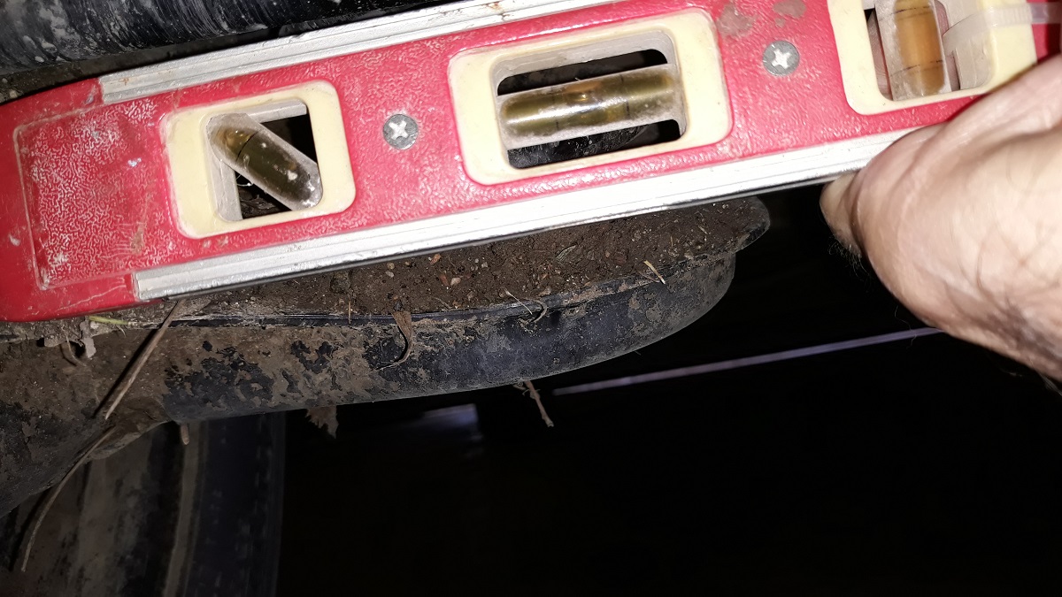

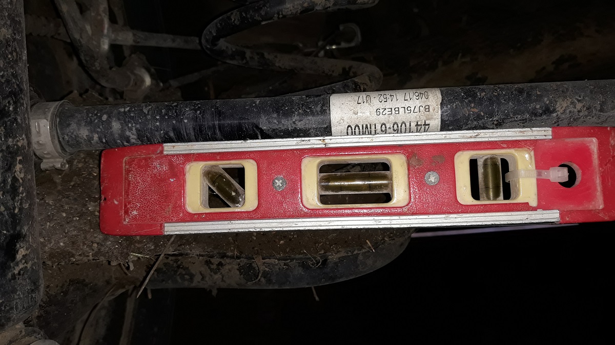

Δημοσίευσηαπό Tony Louk » Σάβ Δεκ 15, 2018 2:52 pm
Με βάλατε στο λούκι, πρωί πρωί,και έκανα βουτιές από κάτω...
Στην πρώτη φωτό βλέπετε το αριστερό ημιαξόνιο, που "ανηφορίζει" προς τον τροχό (υπενθυμίζω είμαι 3 εκ. ψηλωμένος)
Για να οριζοντιωθεί το ημιαξόνιο, δηλαδή να γίνει κάθετο στον τροχό, χρειάζεται επιπλέον ψήλωμα, περίπου 0,5 - 1,0 εκατοστό!
Υ.Γ. Συγνώμη για το "background", όπου βλέπετε τα "κομμάτια του Καλλίδρομου", που πήρα μαζί για ενθύμιο :lol: :lol: :lol:,
τώρα πήγαμε να τα κάνουμε δώρο στο πλυντήριο!!!
Δημοσιεύσεις: 10057

Re: Ψήλωμα
Δημοσίευσηαπό Tony Louk » Σάβ Δεκ 15, 2018 3:40 pm
stelios8ess έγραψε: το σημείο στα διαφορικά που μπαίνουν τα ημιαξόνια, είναι πιο ψηλά
από τα σημεία κέντρο των τροχών που μπαίνει η άλλη μεριά των ημιαξονίων.
Είσαι σίγουρος Στέλιο?
Αν δεις στις φωτό που έβαλα πιό πάνω, σε εμένα το κέντρο των τροχών είναι πιό ψηλά από το διαφορικό (παρότι έχω αποστάτες 3 εκατ.) :confusion-confused: :confusion-confused: :confusion-confused:
