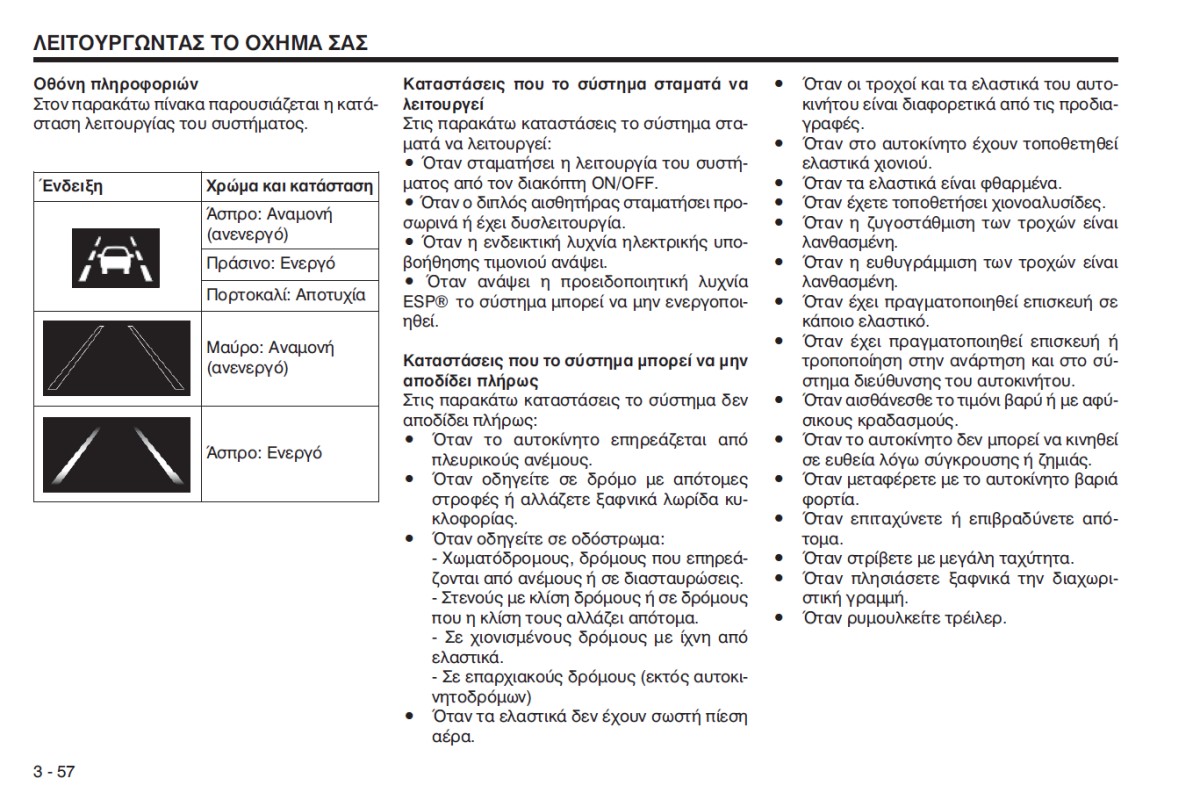

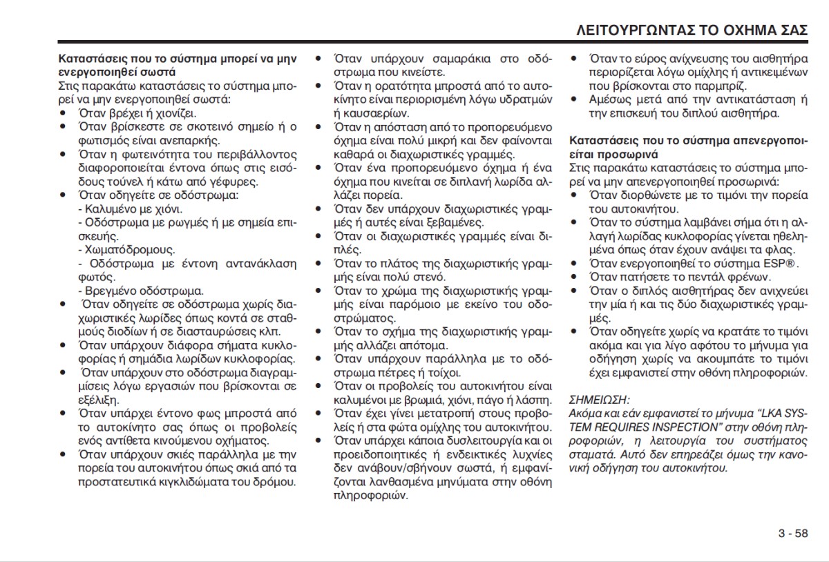

Δημοσίευσηαπό peterpan » Παρ Μαρ 29, 2019 6:56 pm
Συνθήκες λειτουργίας του συστήματος
Εάν ισχύουν οι παρακάτω καταστάσεις, το σύστημα ενεργοποιείται.
• Όταν το σύστημα λειτουργεί.
• Όταν η ταχύτητα του αυτοκινήτου είναι 65 χλμ/ώρα (40 μίλια) ή μεγαλύτερη.
• Όταν ο διπλός αισθητήρας ανιχνεύσει διαχωριστικές γραμμές.
• Όταν το πλάτος της λωρίδας κυκλοφορίας είναι περίπου 3 με 4 μέτρα (10 με 13πόδια).
Εάν το σύστημα είναι ενεργοποιημένο και το αυτοκίνητο σας πρόκειται να παρεκλίνει της πορείας αυτό υποβοηθά την λειτουργία του τιμονιού.
