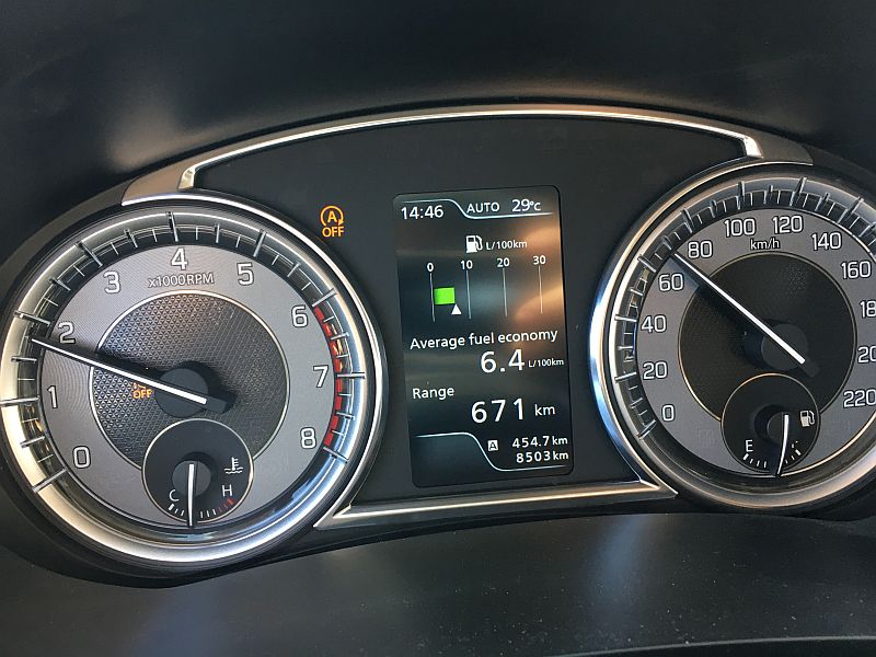

Με λίγο κάτω από τη μέση στο ρεζερβουάρ και μου δίνει άλλα 670 χλμ δηλαδή στην καλύτερη 1200χλμ με ένα γέμισμα! Ούτε υβριδικό να ήτανε.
Όμως η αλήθεια είναι κρυμμένη στα προηγούμενα 15 λεπτά.
Όταν πήρα τη φωτογραφία είχα μόλις κατέβει από την Αράχωβα στη διαστάυρωση για Δίστομο (περίπου 13-14 χλμ) με 80χλμ/ώρα και με νεκρά.
Διαδρομή με ήπια κλίση και ανοικτές στροφές, χωρίς κίνηση, δεν χρειάστηκα φρένο και φυσικά δεν πάτησα καθόλου γκάζι.
Το trip computer αναπροσαρμόζει τα δεδομένα του υπολογίζοντας το υπόλοιπο καύσιμο, την στιγμιαία κατανάλωση και την ταχύτητα.
Όμως το θέμα του είναι οτι αργεί και καλά κάνει γιατί οι μέσοι όροι θέλουν μεγάλο πληθυσμιακό δείγμα για να είναι σωστοί.
Όταν γύρισα στην νορμάλ οδήγηση (τελείωσε η κατηφόρα φτου...) για να επανέλθει στην κανονική του εκτίμηση χρειάστηκε άλλα 20-30 χλμ.
Άρα να εμπιστεύεστε τα ηλεκτρονικά του αυτοκινήτου σας, δουλεύουν μια χαρά.
Η οδήγηση με νεκρά μόνο προβλήματα μπορεί να δημιουργήσει.
Το σωστό σε κατηφορικές διαδρομές είναι η οδήγηση με σχέση στο κιβώτιο, τέτοια ώστε οι στροφές να παραμένουν περίπου στις 1500 και πάνω.
Έτσι και το σύστημα cut off δουλεύει και λάδι ανεβαίνει στην κεφαλή .

Κώστα έχεις δίκιο για την οδήγηση με νεκρά και εκτός αυτών είναι και άκρως επικίνδυνη. Το αυτοκίνητο δεν έχει κρατήματα και λίγο να μπεις πιο γρήγορα σε μια στροφή δεν μαζεύεται με τίποτα. Το έκανα πιο πολύ για παιχνίδι και να δω πώς μπορώ να ξεγελάσω το trip computer. Προφανώς δεν είναι ο τρόπος που οδηγώ.
