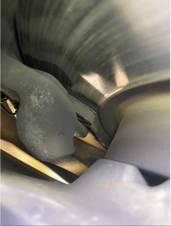

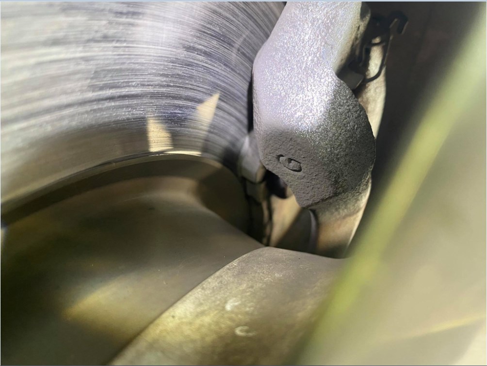

Καλημεραααααααα σημερα και εγω εκανα το 2ο service μου 26.485 χλμ και μου ειπαν οτι θελει τακακια εμπρός απο οτι ειδα εχουν ακομα 2-3 χιλιοστά σε ερώτηση γιατι τοσο γρηγορα μου ειπαν οτι πρεπει να κανεις πολλα χιλιόμετρα μεσα στην πολη , τους ειπα μα ο Τονυ εχει κανει 87.000 .... να παρεις το αμαξι του τονυ τοτε μου ειπαν :lol: :lol: :lol: .
Τιμές 145 ευρω τα μαμα και 95 ευρω τα after market με την εργασια που ειναι 25 ευρω .
Τι κανουμε τωρα ?

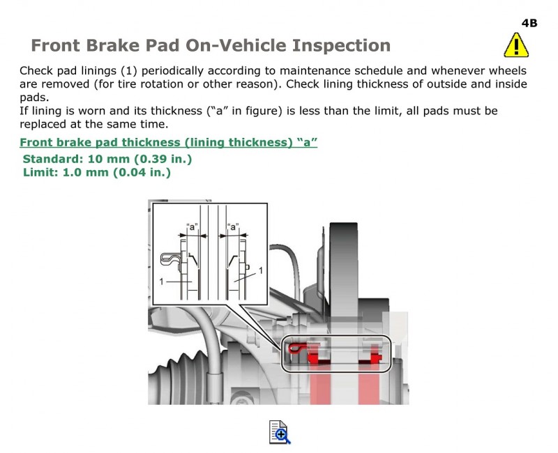

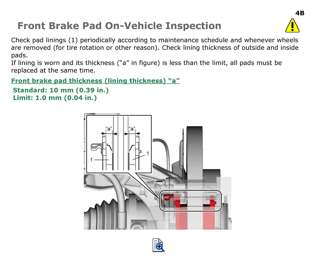

darkman έγραψε:Τι κανουμε τωρα ?
Μάνο σε 25.000 χλμ έφαγες 7 χιλ.
Η "μαμά" λέει αλλαγή όταν το πάχος που έχει μείνει είναι λιγότερο από 1 χιλ.
Για να φας τα υπόλοιπα 2 χιλ., με απλή μέθοδο των τριών, θέλεις άλλα 7.000 χλμ.!!! :D
Δημοσιεύσεις: 10060
Re: Αλλαγή τακάκια
Δημοσίευσηαπό darkman » Τετ Νοέμ 04, 2020 7:58 pm
Εγω Τονυ ειδα το εξω μερος απο το τακακι υπαρχει περίπτωση το απο μεσα να ειναι ποιο φαγωμένο ?

Δημοσίευσηαπό PGP » Τετ Νοέμ 04, 2020 8:20 pm
Παίζει αλλά λίγο δηλαδή ίσως κανα χιλιοστό παραπάνω....

Δημοσίευσηαπό darkman » Τετ Νοέμ 04, 2020 8:28 pm
Τα Brembo που γρααφουν μερικα παιδια οτι εβαλαν ειναι μαλακά και ειναι ποιο καλα απο τα μαμα ?
May the Force be with you.
darkman
Δημοσιεύσεις: 694
Λάστιχα: Εργοστασιακά
Re: Αλλαγή τακάκια
Δημοσίευσηαπό stelios8ess » Τετ Νοέμ 04, 2020 8:45 pm
Αν λάβω παράδειγμα από άλλες μάρκες αυτοκινήτων τα Brembo βγαίνουν σε τρις ποιότητες.
Στα να NV σε ένα που έτυχε να δω ήταν της μέτρια σκληρότητας.
Re: Αλλαγή τακάκια
Δημοσίευσηαπό darkman » Πέμ Νοέμ 05, 2020 2:27 pm
Πως τα βλεπετε ?
