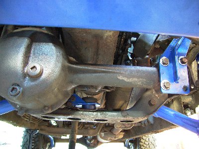

και μία φώτο από τη βάση του οδηγού...

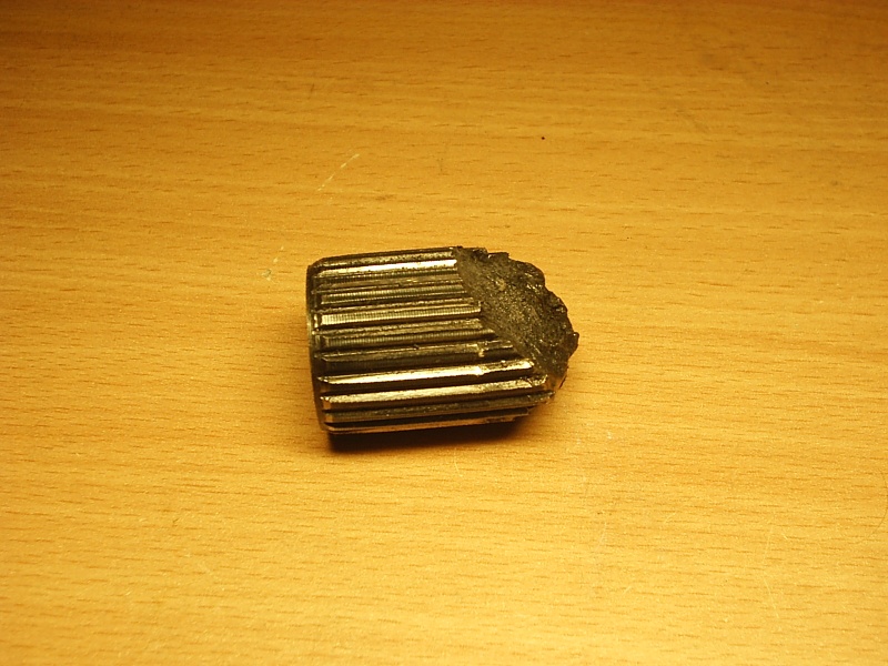

και μία φώτο από καρέ ημιαξονίου αν αυτό δεν είναι όλο μέσα στον πλανήτη ή δεχτεί παραπάνω δύναμη η απότομη δύναμη....
οφείλω να τα ποστάρω να μη με λες γρουσούζη μετά... :lol: :lol:

Φιλάρα Τεο αν παρατηρήσεις και η πίσω βάση στην οποία κάνει τραμπάλα το καβούκι είναι αλλαγμένη για να έχει άλλη γωνία. ;-)
