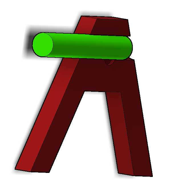

Πήγε ο Μηχανικός (10 χρόνια στον Τούντα και 3 στην Personal Best) και το μύρισε το κακό... Μου λέει έλα να σου δείξω... (Είχε ένα λυμένο σασμάν από TERIOS).. Πιάνει στο χέρι του ένα δίχαλο (σαν σφεντόνα), και μου λέει στα Vitara δεν είναι έτσι αλλά να σου εξηγίσω τι κάνει... Αυτό το δίχαλο έχει και ένα ρουλεμάν από πάνω, πατώντας εμείς τον συμπλέκτη αυτό σπρώχνει το δισκοπλατό για να κομπλάρει. (δεν θυμάμαι αν μου είπε σπρώχνει η τραβάει..) Και ίσως εχει ραγίσει στις άκρες του με συνέπεια όταν πατάς το πετάλι να διπλώνει και να μην σπρώχνει... Κάποια στιγμή μου λέει θα σπάσει τελείως...
Αυτό είναι κάπως έτσι στα vitara από ότι κατάλαβα. Το πρόβλημα το δικό μου είναι στο κόκκινο μέρος... Έχει ραγίσει ΙΣΩΣ σε κάποιο σημείο και δεν κομπλάρει.
Σήμερα -Αύριο θα κατέβει σασμάν θα ψάξουμε ανταλλακτικά που δυστυχώς ίσως υπάρχουν μόνο στην suzuki και θα γίνει ένα service γενικότερο, ώστε να μην ξαναυπάρχει θέμα... Είδωμεν!!!!

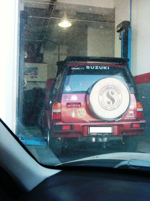

Μόλις με πήρε ο Μηχανικός και μου είπε τα ευχάριστα :D :D :D :D
Αλλαγή δίσκο-πλατό, ρουλεμάν, το δίχαλο, και κάτι από εδώ και από εκεί, κάτι λεβγιέδες που είχαν λασκάρει και άλλα διάφορα που δεν θυμάμαι γιατί οδηγούσα..
Πάω να τον πάρω αύριο το βιταράκο μου...!!
