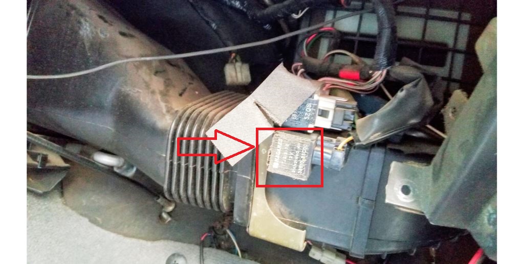

Δημοσίευσηαπό syrio13 » Παρ Δεκ 07, 2018 8:58 pm
και η θεση του ρελε που χρώσταγα,πίσω απο το ντουλαπακι στην πλευρά του συνοδηγού!απο το πολύ φορτωμα κόπηκε η ταινία που συγκρατούσε και ζούλαγε το ρελέ!
