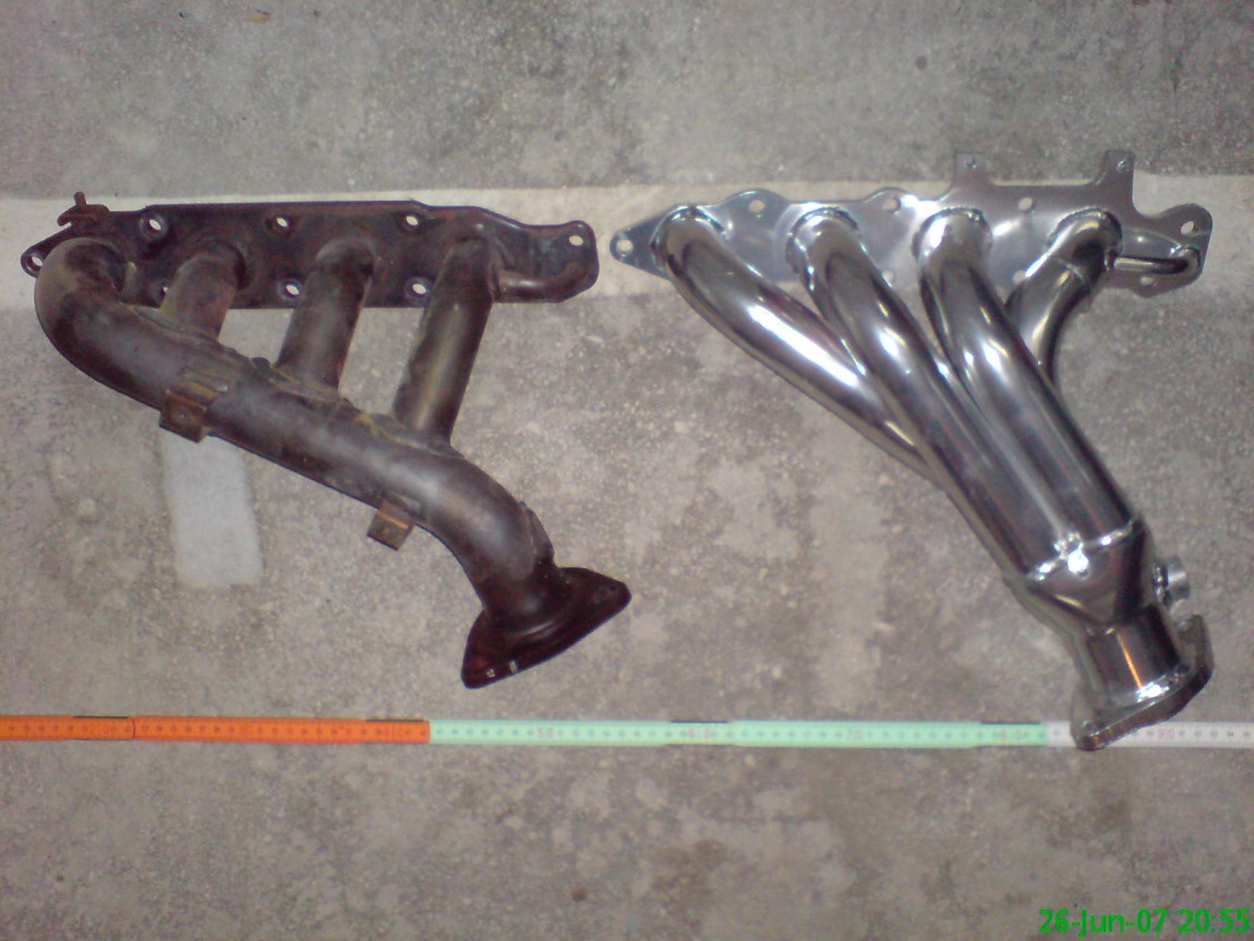

Μετά το χταπόδι, μαλάκωσε η λειτουργία του κινητήρα / έγινε πιό αθόρυβος και κρατάει πιό ανεβασμένες μέσες ταχύτητες στην Εθνική. Μου δίνει όμως την εικόνα ότι θα ήθελε περισσότερο ''τάισμα'' με καύσιμο. Ισως πιό ελεύθερο φίτρο αέρα (δεν θέλω όμως αυξημένο θόρυβο-άν είναι εξωτερικό), ή επαναπρογραμματισμό του εγκεφάλου (το φοβάμαι γιατί μπορεί να κερδίσω ψηλά αλλά να χάσω χαμηλά...). Προσπάθησα να επισυνάψω φωτογραφίες αλλά έμπλεξα με τα εικονοστοιχεία μου που ήταν περισσότερα και το σύστημα δεν τις δέχτηκε..
πολλαπλή εξαγωγής μαμάς/calmini

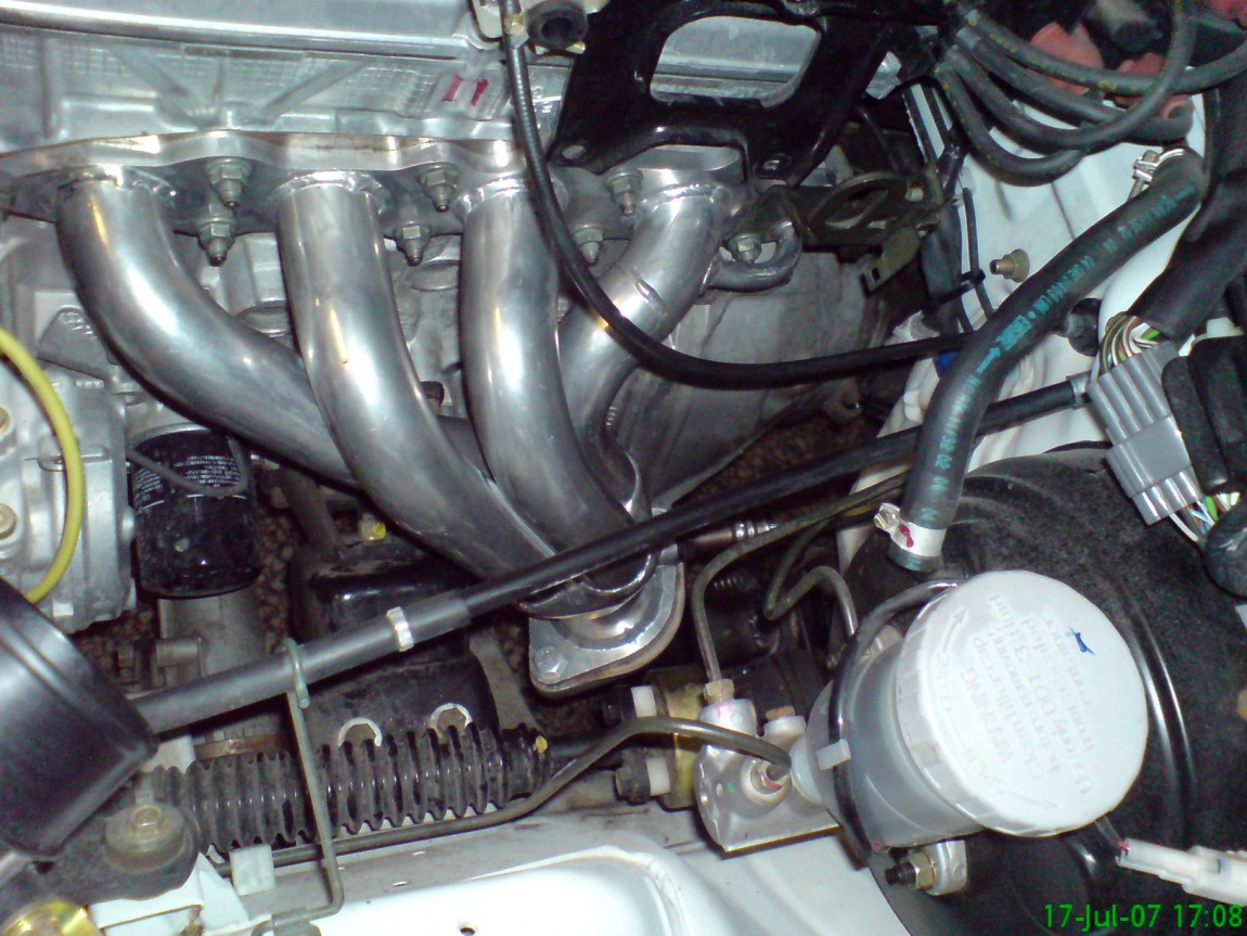

πολλαπλή calmini τοποθετημένη

ποσο ειχε η πολλαπλη φιλε να εχω μια ιδεα?θα ρωτησω σε γνωστο μαγαζι στην θηβων που ειχα φτιαξει εξατμιση να δω τι θα μου πει σε τιμες
Re: προκαταλυτης
Δημοσίευσηαπό DDesigner » Πέμ Απρ 29, 2010 12:52 am
Ωραίο πράγμα φίλε.... :clap:
Καλητέχνημα....θα έλεγα.... :wink:
DDesigner
Δημοσιεύσεις: 2346
Λάστιχα: MUD TERREN
Suspension: DYI / KIB +8
Aka: ECO
Re: προκαταλυτης
Δημοσίευσηαπό ZΗΡΕΙΑ » Πέμ Απρ 29, 2010 2:14 am
Κούκλα το χταποδάκι !!! :clap: :D

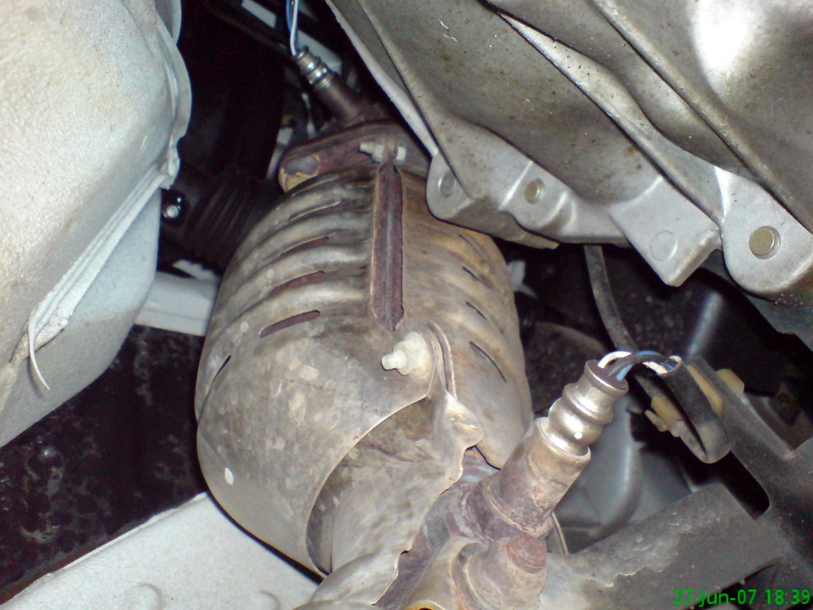

Την είχα κάνει εισαγωγή το 2007. Κόστος Calmini 350 δολλ +80 ευρώ περίπου ο ΦΠΑ κλπ στο τελωνείο + 80 ευρώ αν θυμάμαι καλά η μετατροπή γιά να καθήσει το νέο χταπόδι στην παλιά σωλήνωση (με κατάργηση του προκαταλύτη αφού η calmini ήταν μακρύτερη). Η μετατροπή και η τοποθέτηση έγινε στον Παπαδόπουλο / Καλλιθέα. Νομίζω όμως ότι τώρα μπορεί κάποιος να την παραγγείλει σε μαγαζί που συνεργάζεται μετην calmini και να του την παραδόσουν στην Ελλάδα, αλλά θα χρειαστεί πάντα την επίσκεψη σε καλό εξατμισάδικο αφού εκτός της κατάργησης του προκαταλύτη χρειάζεται μετατροπή στην φλάντζα ένωσης ΄(3 βίδες το παλιό - 2 βίδες η calmini) και μετάθεση του 2ου αισθητήρα καυσαερίων (που ήταν πάνω στον προκαταλύτη) πιό κάτω. Ακούγεται χάος, αλλά τελικά γίνεται και όλα βαίνουν καλώς !
προκαταλύτης που καταργληθηκε
