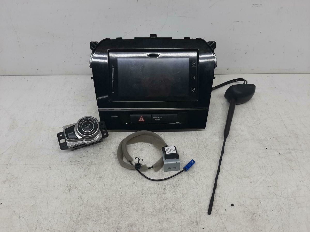

Re: Bosch Car Multimedia + Android Auto
Δημοσίευσηαπό Γιάννης Ποριχης » Παρ Νοέμ 05, 2021 12:18 am
η κεραία του gps με το μπλε φις

Δημοσίευσηαπό mathematica » Παρ Νοέμ 05, 2021 12:34 pm
Γιάννης Ποριχης έγραψε:η κεραία του gps με το μπλε φις
Μπορούμε να τη βρούμε aftermarket;

Δημοσίευσηαπό saltofx_v » Παρ Νοέμ 05, 2021 2:47 pm
mathematica έγραψε:
στο aliexpress εχει με 3€
https://www.aliexpress.com/item/1005001393869306.html?spm=a2g0o.productlist.0.0.410e52a52OkYLw&algo_pvid=e2c294f1-2c7b-458a-8512-c9b4ed1acd5c&algo_exp_id=e2c294f1-2c7b-458a-8512-c9b4ed1acd5c-2&pdp_ext_f=%7B%22sku_id%22%3A%2212000015923943293%22%7D
https://www.aliexpress.com/wholesale?catId=0&initiative_id=SB_20211105034527&SearchText=car+gps+antenna
https://www.amazon.de/s?k=car+gps+antenna&ref=nb_sb_noss_2
εχει πολλες με οτι υποδοχη θελεις! απο τοι βλεπω η συγκεκριμενη υποδοχη ονομαζεται fakra connector
λογικα αν πας σε καποιο εγκαταστατη με εμπειρια θα εχει τετοιες κεραιες!
