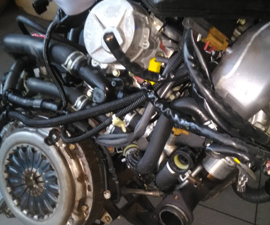

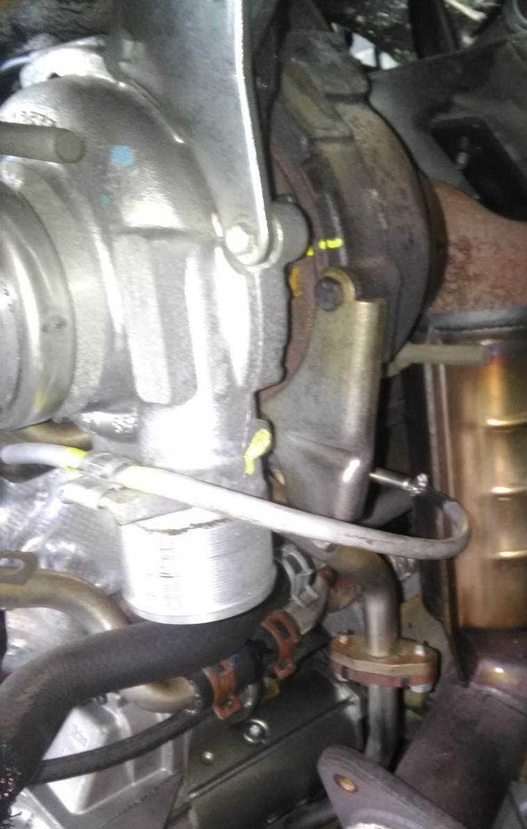

Δημοσίευσηαπό kostaspitsoulis » Τρί Ιαν 26, 2021 8:43 pm
η καινουργια
η ζημια

Δημοσίευσηαπό kostaspitsoulis » Τρί Ιαν 26, 2021 8:52 pm
η καινουργια

Re: αλλαγη μηχανης
Δημοσίευσηαπό kostaspitsoulis » Τρί Ιαν 26, 2021 8:57 pm
η παλια μηχανη
